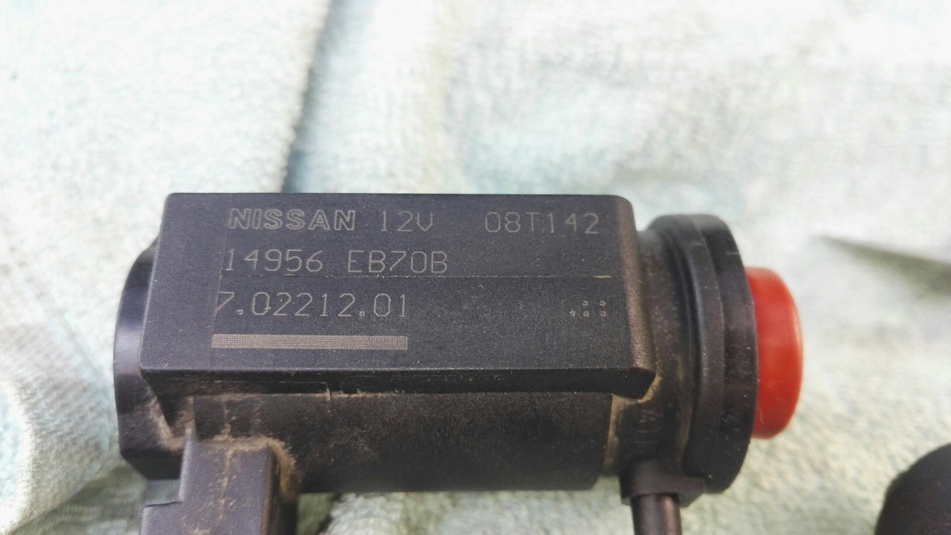

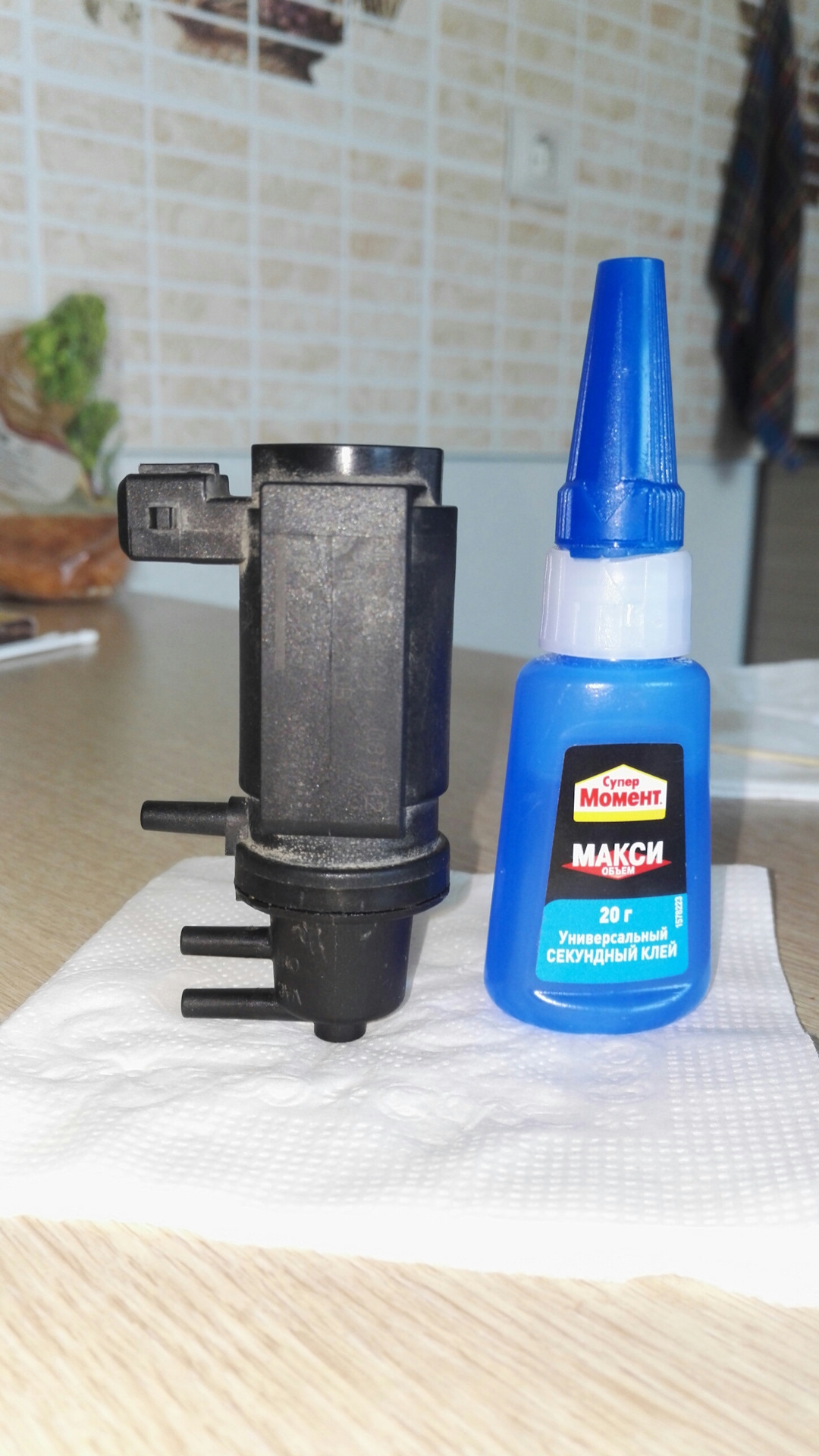

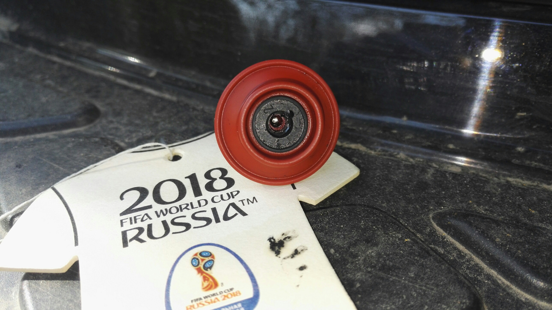

В течении получаса резал канцелярским ножом место склеивания
Номерок детали.

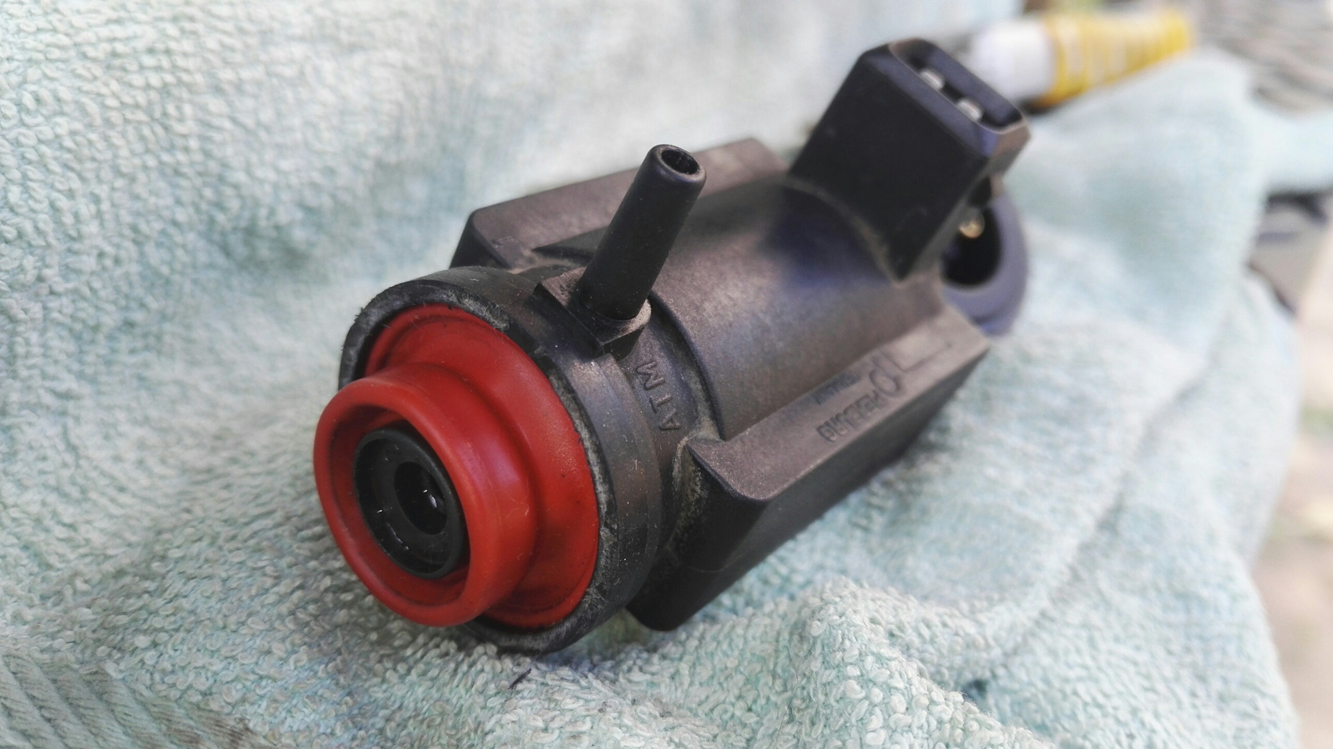

Резинка целая.

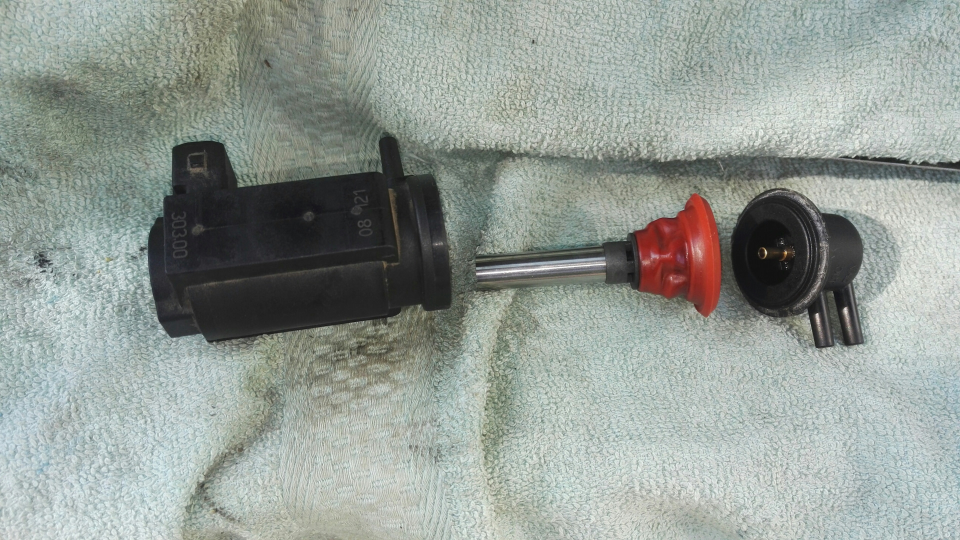

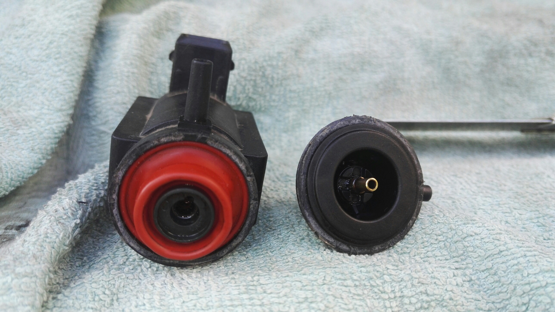

Внутри была сажа. Немного, но могла мешать нормальной работе клапана, а может и не сажа. Есть мысля что это остатки резины которая запирала трубку подачи вакуума, при снятом напряжении. Так как при сдергивании фишки актуатор остается в работе

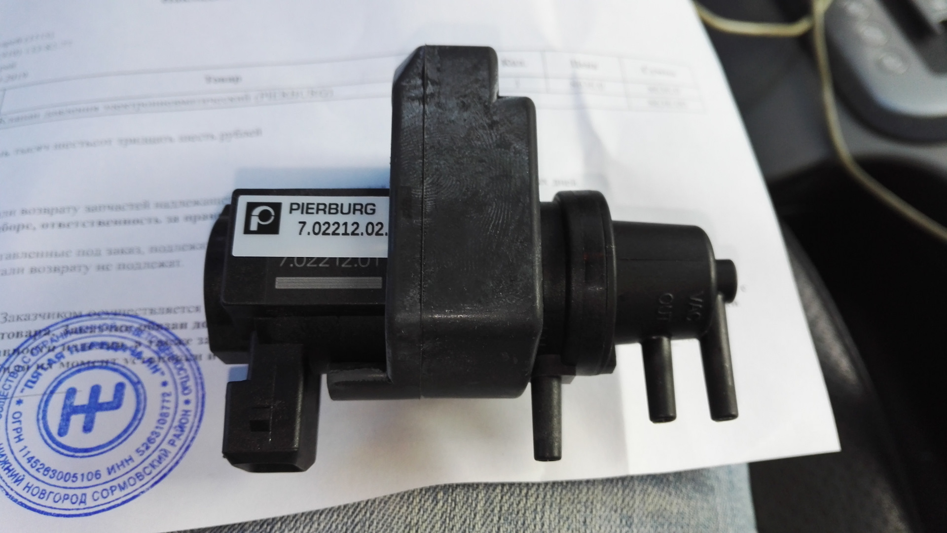

Отлично, тоже отремонтировал свой, но с алюминиевым кольцом который. Пыль если была возможно нужна полировка штока клапана, если будет с заеданием ходить, турба рывками работать будет и на хх бегать актуатор может по этой причине.
я так понял это Питбург производитель… какой ценник на него? может стоит заказать новый? Питург как и во многие турбы эти клапана делает, идет в оригинал, но стоит не так как оригинал…
Стоимость в Нмжнем Новгороде 8636р. Дешевле не нашел.
А там ничего и не сломалось. Грязь убрал. И склеил обратно (там только резина порваться может, …если она целая, то зачем новый покупать) всё заработало. Может дело и не в нем было. Я прочищал все вакуумные трубки, проверял насос, но только пальцем ( сосет не сосет, надо бы вакуум измерить). Может где то, плохо шланг насажннен был, незнаю. ну а так…Целый день езжю и радуюсь.
У меня он тоже был целый но не дорабатывал свою амплитуду в обе стороны, у него принцип работы не открыто или закрыто, есть и средние варианты перепускания частичного. Внешне не определить что он сломан.
Тяга пропала. Проверил вакуум, он есть. Подключил к актуатору напрямую. Турбина заработала. Но расход 28л стал. Решил что клапан мозг делает вот и разобрал его. Сегодня проехал до дачи 30км, тяга появилась, расход 8.9 разгоняется резво. Вот только заметил что шток актуатора на холостых немного плавает. Может так и должно быть. К сожалению в НН ни один сервис к которым обращался не может мне померять величину вакуума. Придется покупать вакуумметр самому.
Поставил в итоге такой же. Перебранный поработал не больше недели.
Только новый
Мог бы не пилить, у меня в бортовике все есть по его разборке вариантам ремонта и замен.
Только новый клапан исправит ситуацию.,
Что нибудь изменилось после его разбора и чистки?
Изменения есть. Ниже написал.
А для чего разбирал? Что-то "предвещало"?
Ниже ответил.
