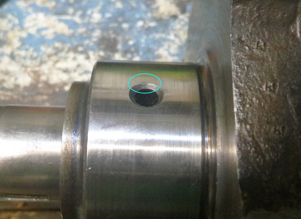

А вот с шатунными начались проблемы
При затягивании до 2кгс/м колено вклинело, но всё же приложив усилие провернул колено. Снял вкладыши и …
Так-как колено б/у и без шлифовки, вкладыши я брал 0,05. Коренные подошли, а вот шатунные.
Дальше я взял новый вкладыш приложил к шейке и провернул, на вкладыше появились риски
А ведь я отдавал КВ на полировку. Но из-за долгого не качественно хранения КВ на шейках появились очаги коррозии, на столько мелкие что я протёр их тряпкой и их не стало. Но всё же
В поисках зазубрин нашел ещё источники на и на коренных
Протёр шейки 2000ой шкуркой. Заклинивание прекратилось. Начал затягивать шатуны и при усилии в 6кгс/м снова клин. У меня была пара новых номинальных вкладышей, поставил их, затянул с моментом в 6кгс/м. Кв вращается без плавно, без заеданий.
Поехал на базар взял номинал, собрал всё. КВ вращается без закусывания и заеданий. С облегчением проворота в ВМТ и НМТ.
