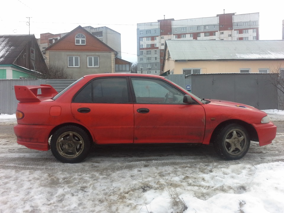

С поевлением эво я начал немного штудировать технику правильной быстрой езды, правильного заноса, правильного торможения и другого. Материал немного знал тк работал личным водителем несколько лет, ну и решил вспомнить как и что делается, и знаете всё оказывается далеко не просто. Есть у нас площадка одна большая Туляки наверно сразу поймут что это площадь на кбп. Так вот приехал я туда когда рассосался народ и немного потренеровался езды с левой ногой да и просто ловли буста и получилось не пойми что… авто удивляет своей послушностью а вот ноги с мозгом не отвечают… так что будем учиться кому интересно выложу немного практического материала по ступеням может пригодиться. Позже видео
