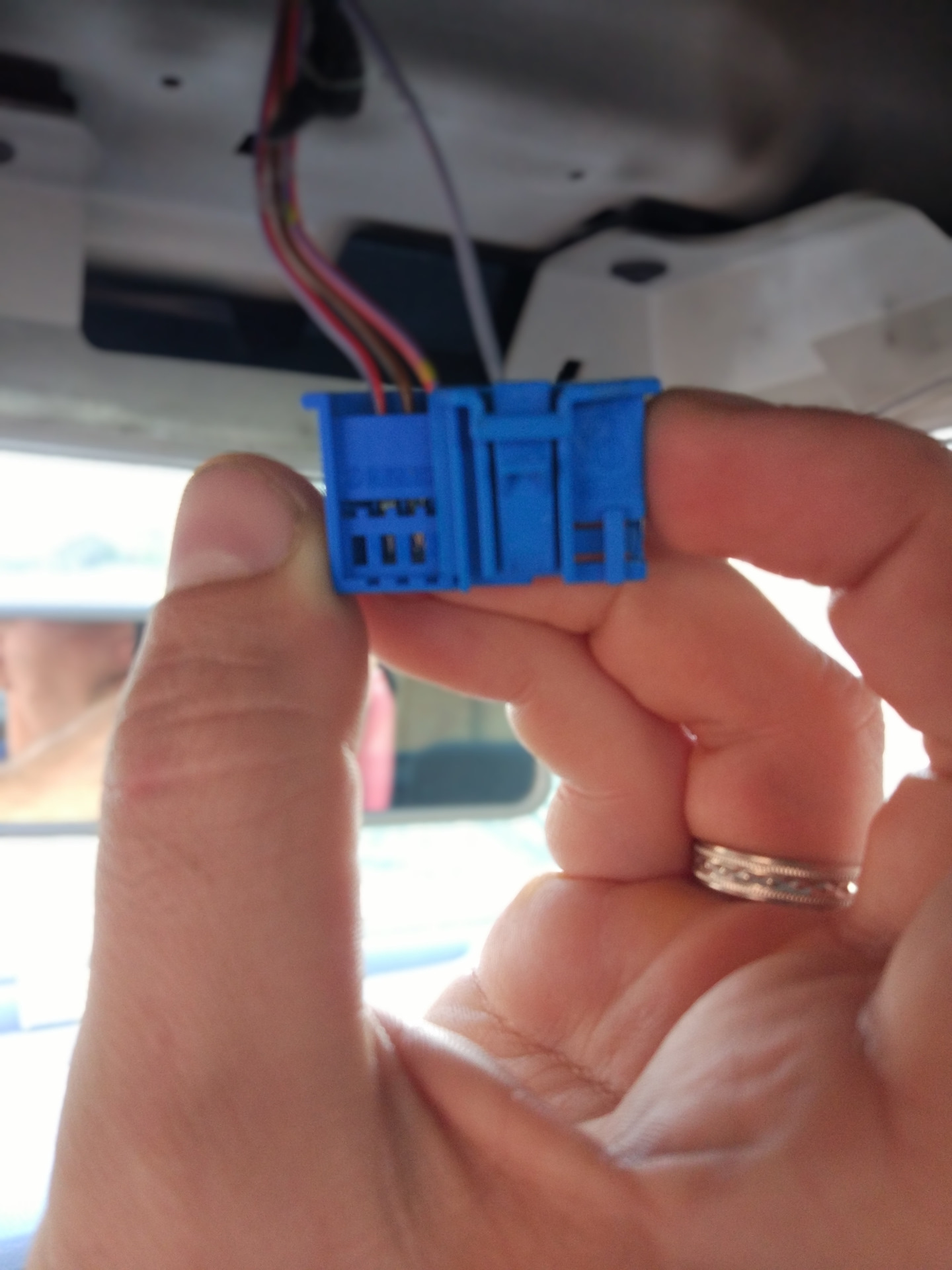

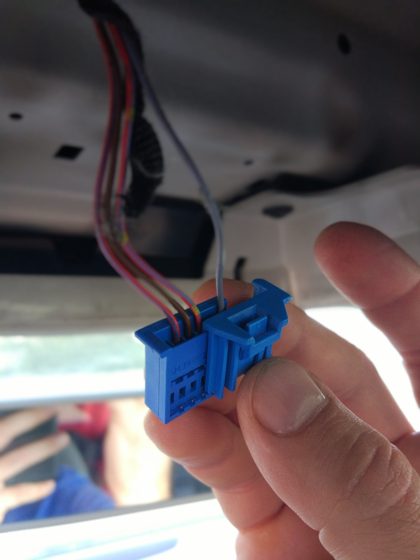

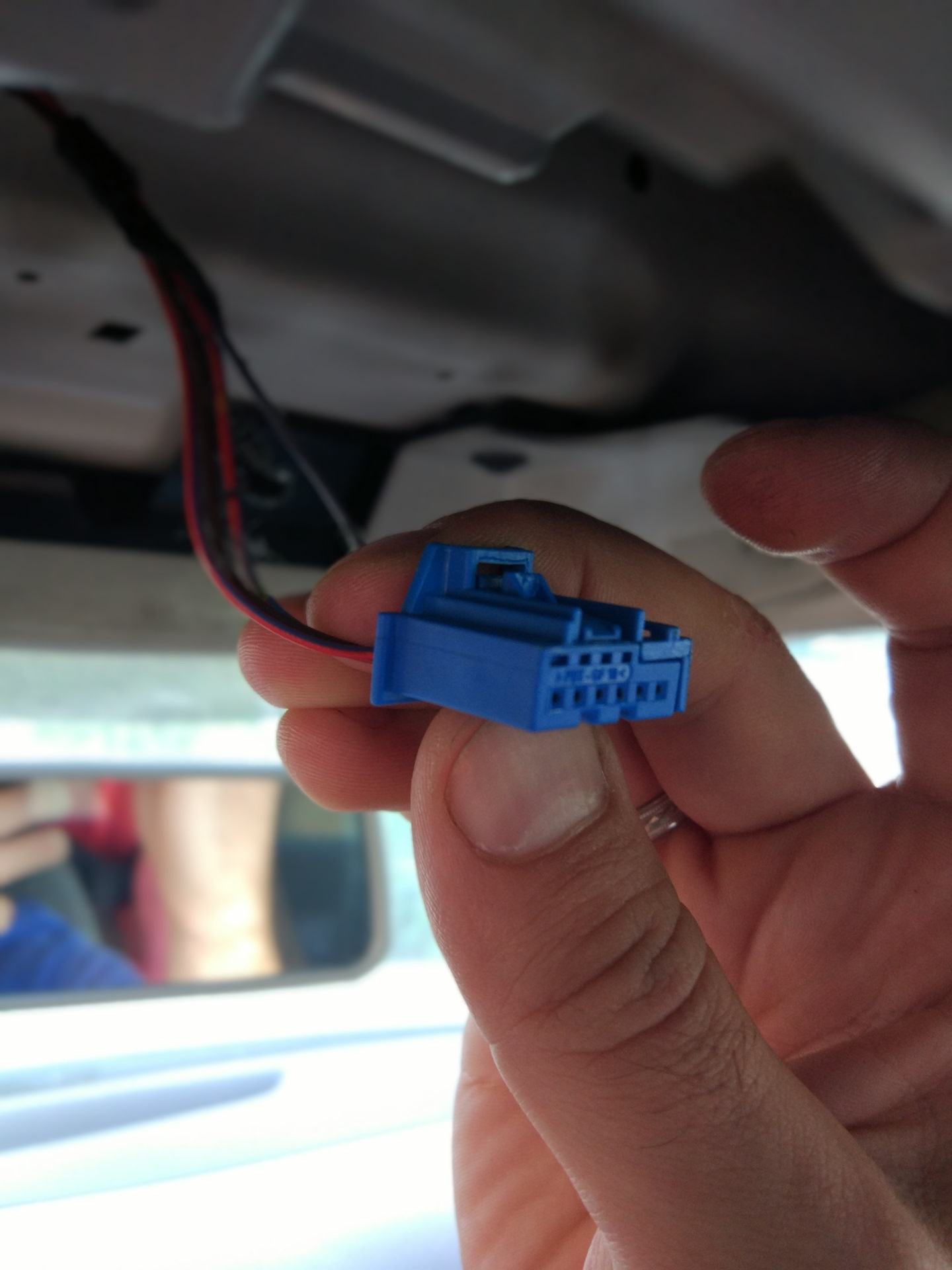

Всем привет! При покупке потолочный плафон не работал, начал разбираться в чем причина, но так и не разобрался…

По фото все на месте.
1 (серый) — управление регулируемым освещением
3 (красно-синий с желтым) — концевой выключатель двери
4 (коричневый) — масса
5 (красно-синий) — плюс
6 — в твоей комплектации не должно быть, только при наличии электрохромного зеркала.
У меня сейчас в фишке 4 провода, и 3 коричневых соединены вместе и заизолипованы. Получается мне 4 провода нужно для работы плафона?
да, у меня тоже 4 провода только (точнее 5 т.к. зеркало с автозатемнением стоит).
Хм ., интересно. Тогда посмотрю по цветам, может провода перепутаны.

Просто плафон не светится вообще, даже подсветки нет, когда включены габариты. Плафон снял и подключили напрямую, все светится. Мультиметром проверил напряжение в фишке, есть 12в.
Может что-то с пинами в колодке, недоконца вставлен какой-то и где-то неконтачит…
Все может быть. Попробую и этот вариант. Ну если нет, то к электрику придется ехать:)

Прошу помощи, на красно-синий-желтый висит + 12, при открытии дверей должен приходить минус, а у меня он не приходит, но на приборке открытие дверей отображается, можно ли его взять с приборки? Или как вообще поступить ?
