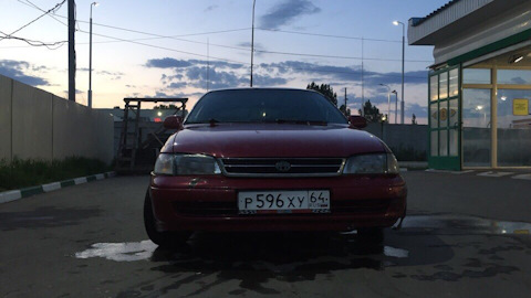

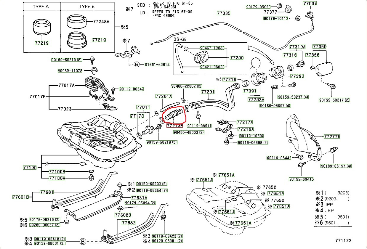

Заправляюсь на заправке, смотрю из под колеса лужа течет, сразу же ложусь на асфальт, что бы увидеть откуда. Оказался засранец-патрубок под артикулом 7721318010, захожу на торговую площадку и афигеваю от ценника.
помогите найти аналог пожалуйста.

Решено. Идеально подходит по диаметру патрубок охлаждения от тазов
Всем спасибо
… может подойдет кусок бензостойкого шланга, соотв. диаметра ?
Диаметр тоже интересует
Сними старую гофру и штангельциркулем измерь

До 50мм скорее всего
