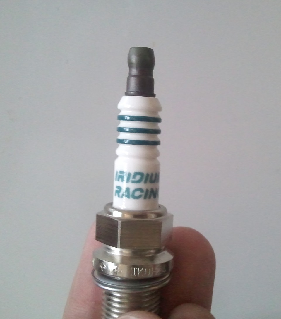

Какие должны быть свечи для К04 и софта APR v3.1 (или 3.2 для тигуанов)? Правильно, холодные.
andreidon и некоторые другие уже успели взять правильные свечи, поэтому и я постараюсь от них не отставать.
Это свечи Denso IK01-24.
Запчасти на фото: IK0124, 2677001310
Как говориться, как минимум +5 л.с. от красивого фетиша)

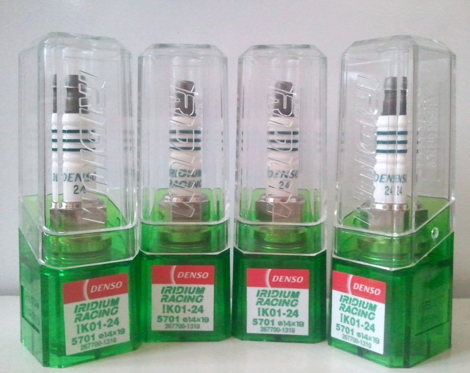

Взял второй комплект про запас). А он, падла — в картонных коробках уже))
Да, совсем не солидно смотрится)

Хорошие дорогущие свечки :) Еще как побюджетнее вариант HKS m40l
Чем они лучше чем проверенные временем иридиевые NGK 2667?
Боковой электрод у этих полностью платиновый. Ну и конструкция, позволяющая защитить электрод при возникновении детонации)
Но ведь у 2667 электрод иридиевый а не платиновый, что способствует лучшей искре. Или я что-то непонимаю?
www.ngk.com/product.aspx?zpid=9352
У 2667 центральный электрод иридиевый 0,6 мм, боковой — никель.

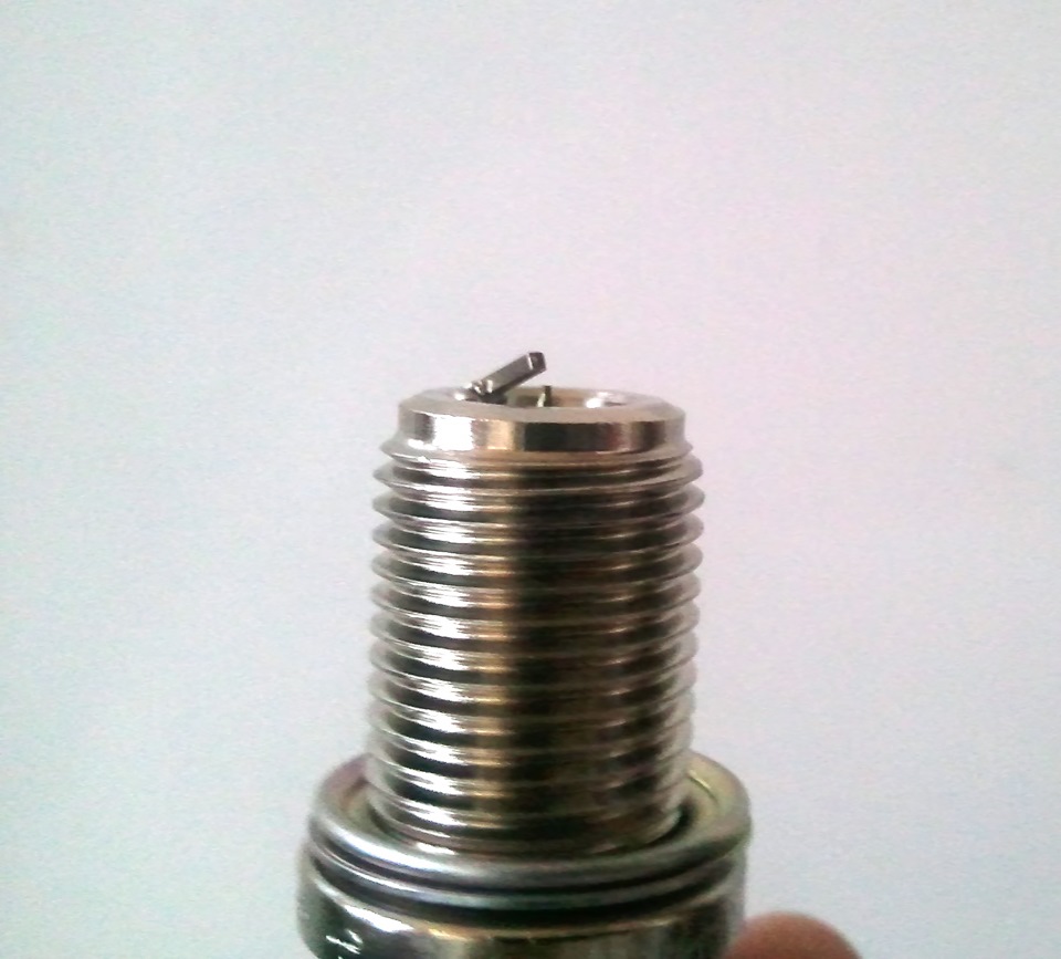

Интересное расположение электрода :)
А подробнее можно — что это за чудо, иридий или еще что, может искрообразование другое и т.д?
У меня вк22 сейчас стоят — в этих плюсы на к04 какие?
Центральный электрод иридиевый 0,4 мм, боковой — полностью платиновый. Для К04 — конструкция с повышенной сопротивляемостью детонации. Не нужно подгибать боковой электрод для "нужного" зазора.
С виду у них резьбовая часть немного пониже — может за счет этого еще немного рабочий объем увеличивает, соответствннно и компрессия на какие то копейки занижается, видимо от этого и порог откатов немного уходит. Интересная штука, вот ценник только адовый :/
На этих свечах искру сдуть нереально, в этом самое большое преимущество помимо всего остального.

Кстати мои были без этих модных пластиковых упаковок.

Красоту, невидимую никому) А если серьезно, то там на сколько то процентов выше сопротивляемость детонации. И не надо подгибать электрод как на "обычных" восьмерках.
не, ну это понятно, что искра сильнее. просто как бы вопрос, стоят ли 10к они ))
Да хз, мне по большому счету в них нравится то, что не надо подгибать боковой электрод. Меня прямо так корежит от этого процесса. В цилиндрах и так все на грани фола, а тут еще заводской припой бокового электрода деформирован.
