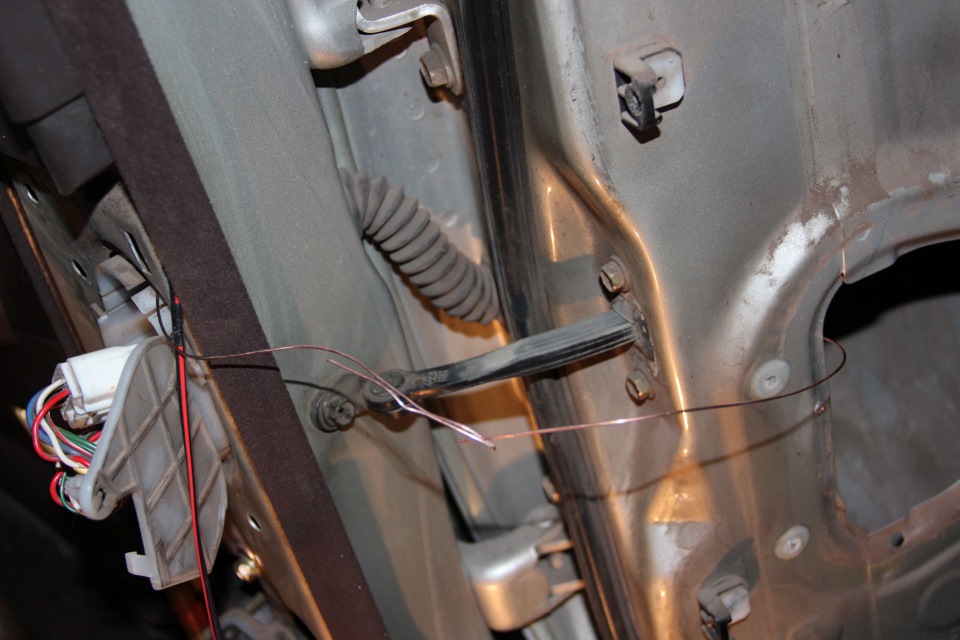

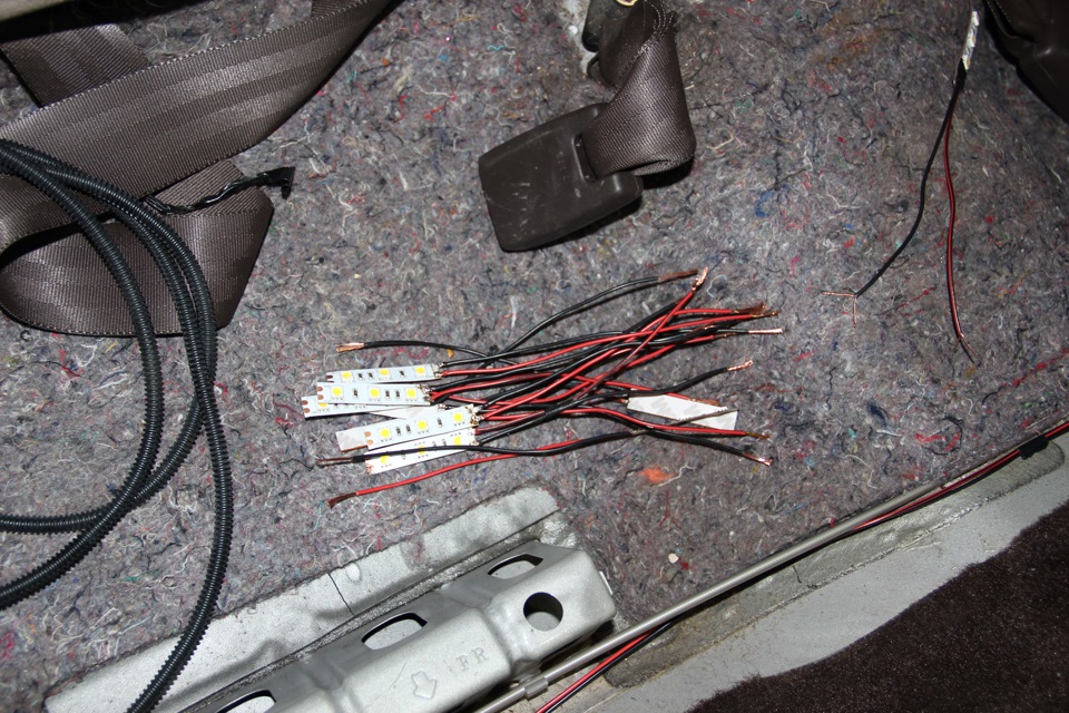

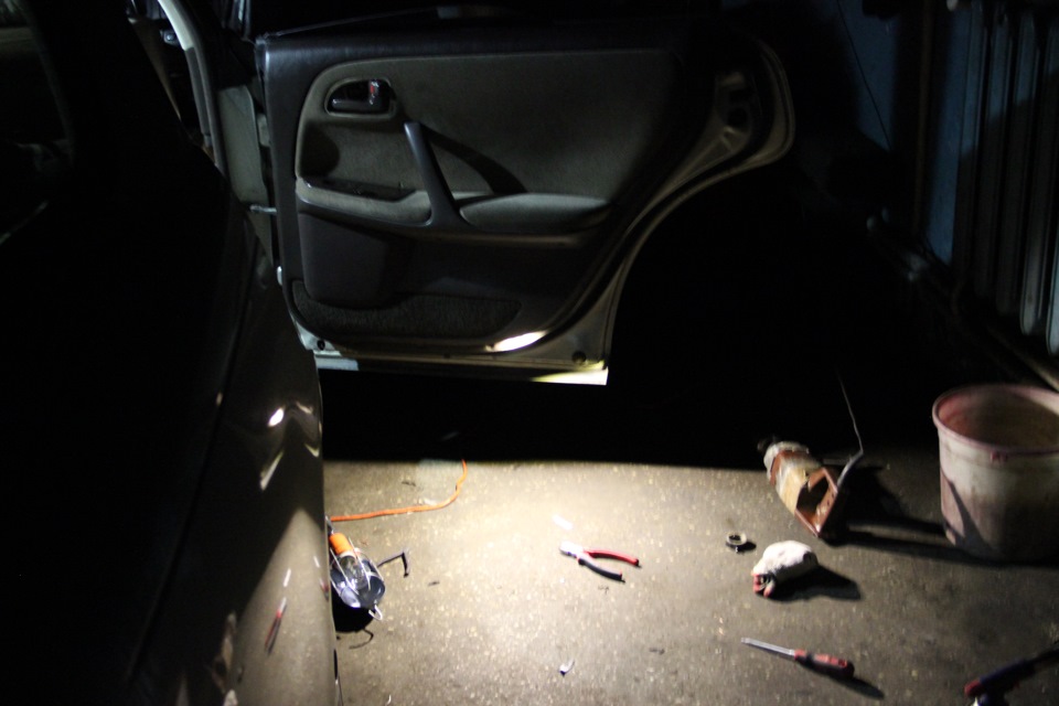

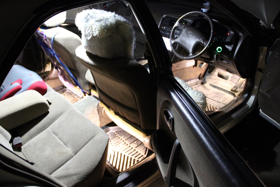

Ну вот собственно я и мой кореш на работе сделали подсветку все контакты пропаяны, провода уложены в гофру.
Всем ДОБРА!

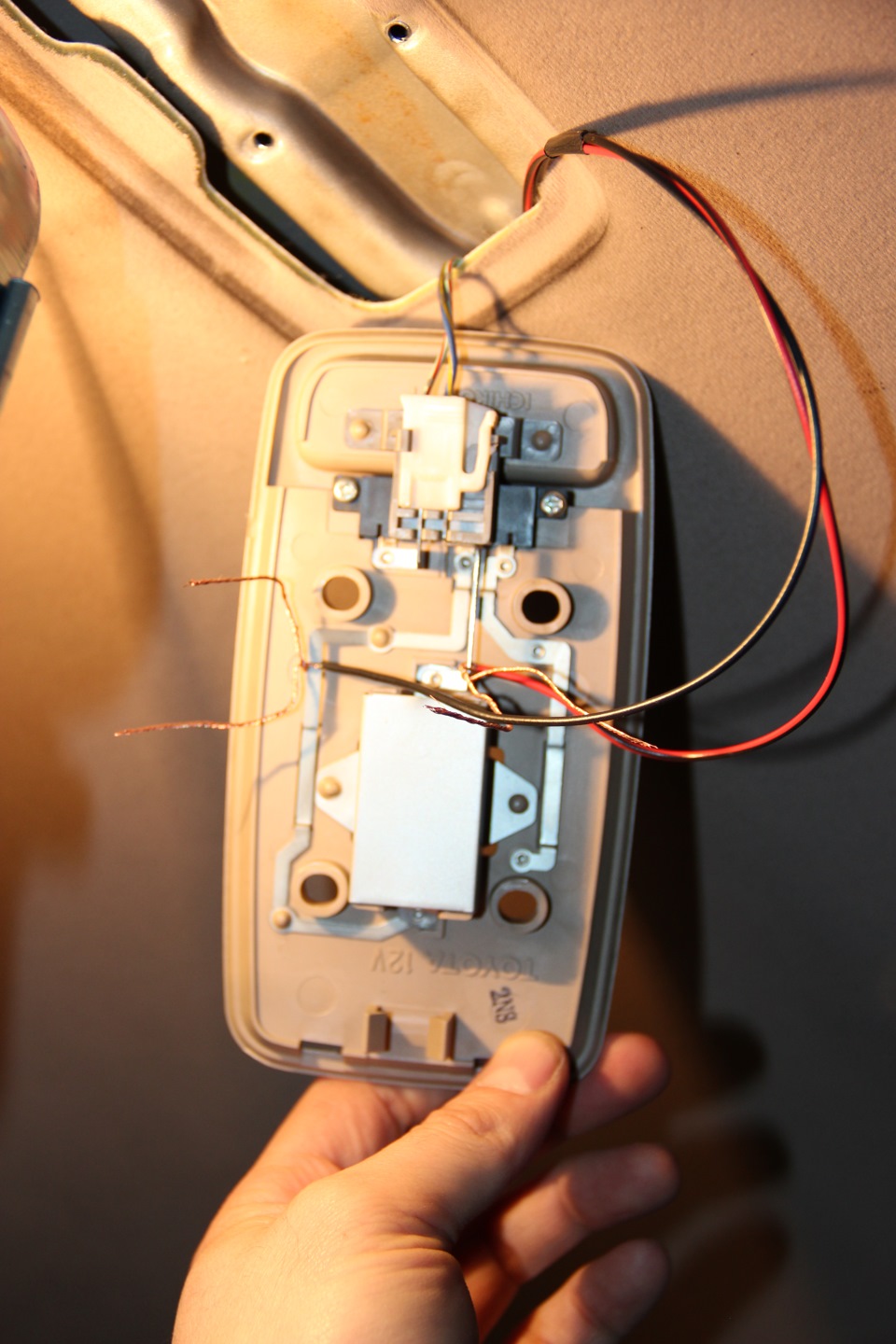

Запитались от ценрального плафона, чтоб можно было отключить подсветку при желании, на фото пока ещё не припаянные провода)))

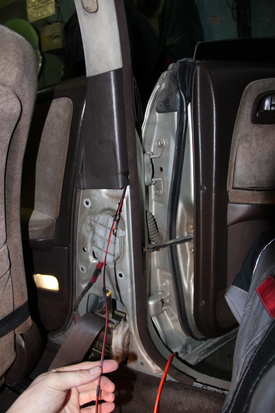

Пускаем по центральной стойке
Дальше нужна будет проволока и солидол, чтоб прокинуть провод на дверь

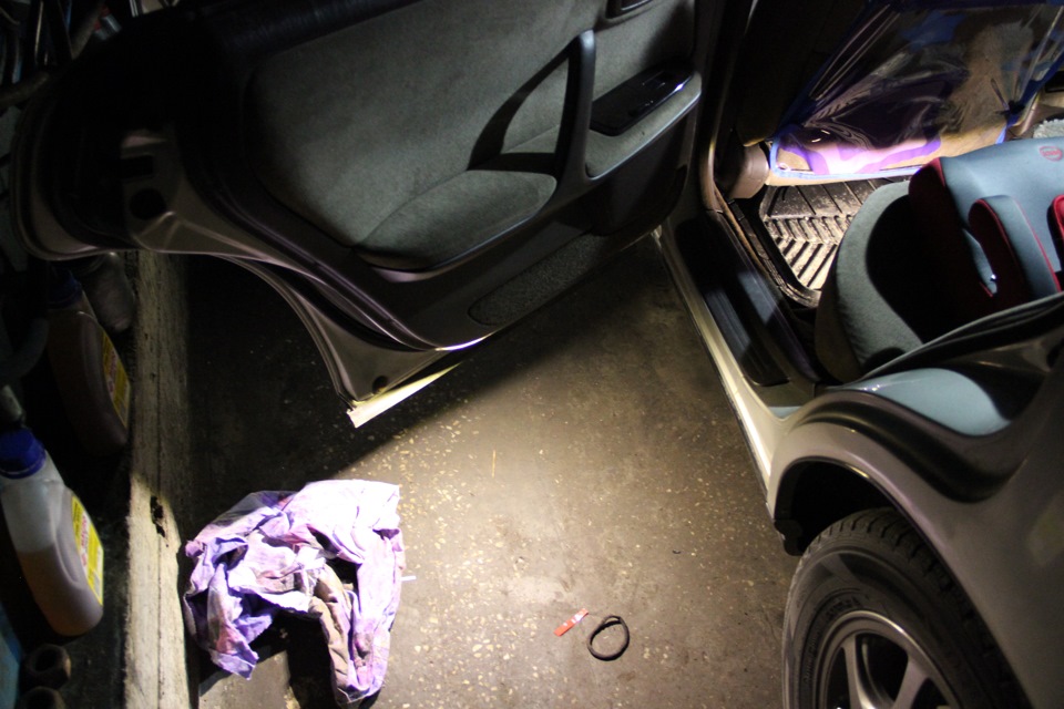

И вуаля))

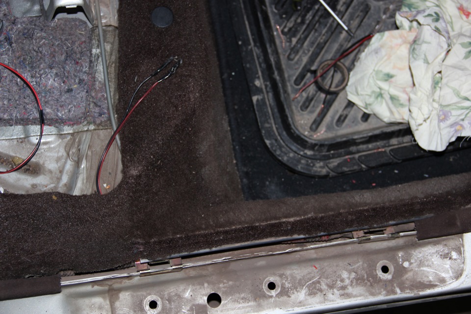

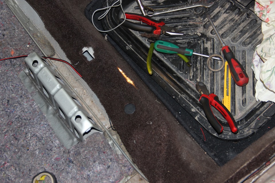

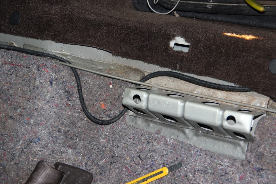

Дальше снимаем диван, прокидываем под ковролином провода, всё это дело прячем в гофру
Дальше я сделал так
Результат
По три диода за глаза)))
Проводка в гофре
Итог
левая дверь
Цена вопроса: 250 ₽
