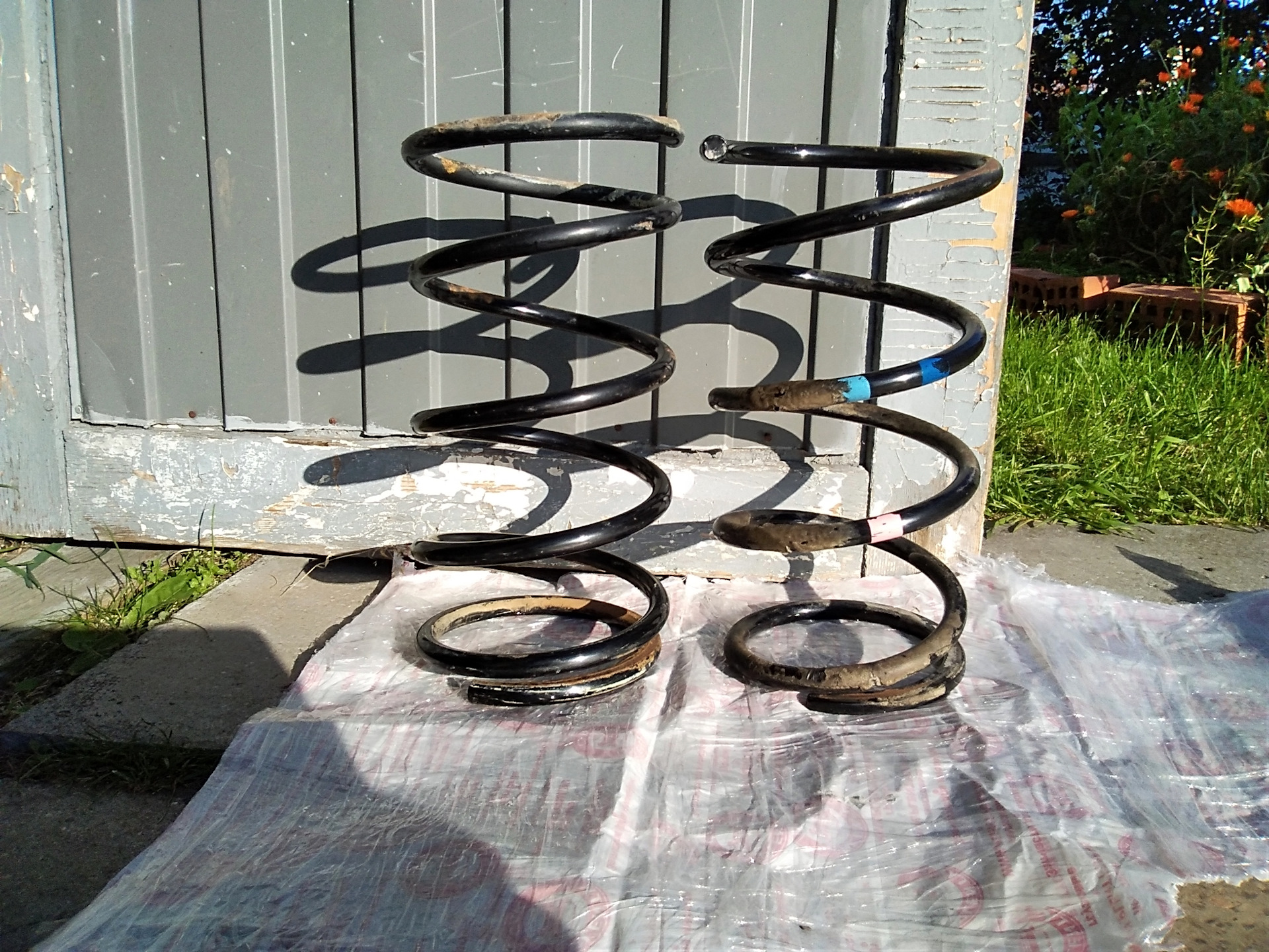

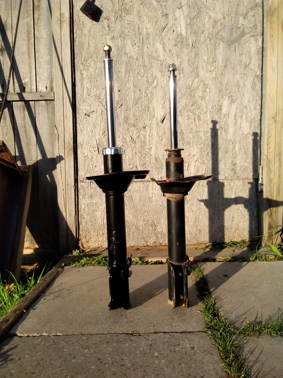

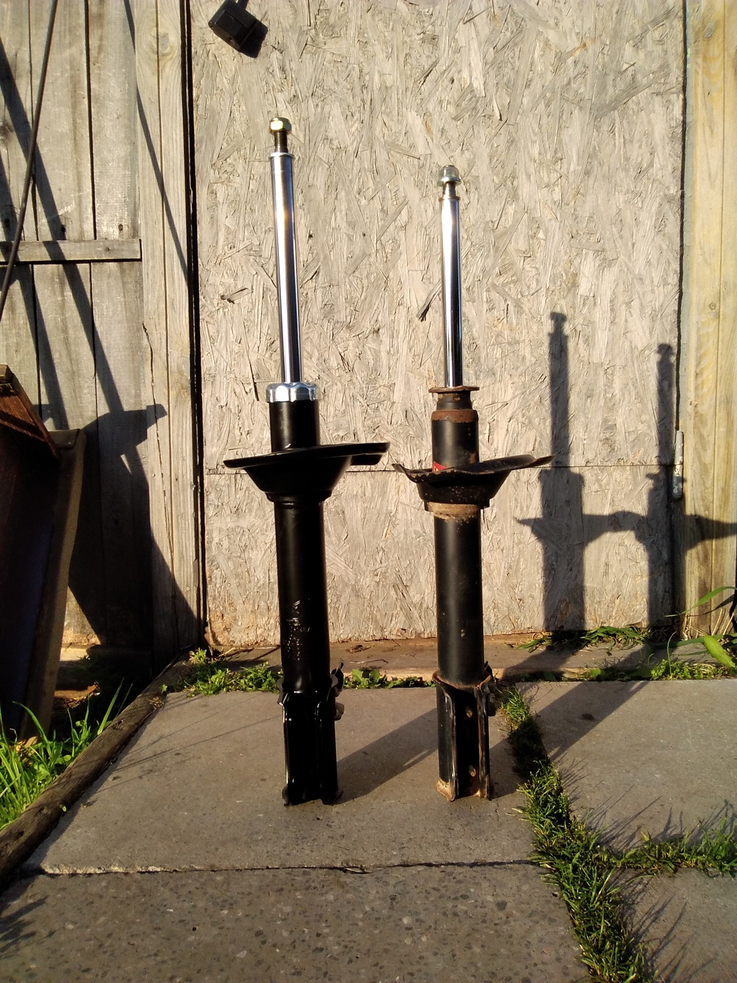

Всем привет! Снял задние каябы от sf5, которые прошли 35000км. Оба амортизатора оказались не живые, работали они с пружинами kyb ra6270. По езде, когда поставил, стойки работали жёстковато.
Сейчас взял амортизаторы от аута 1999г, пружины решил поставить передние от XV 2013.

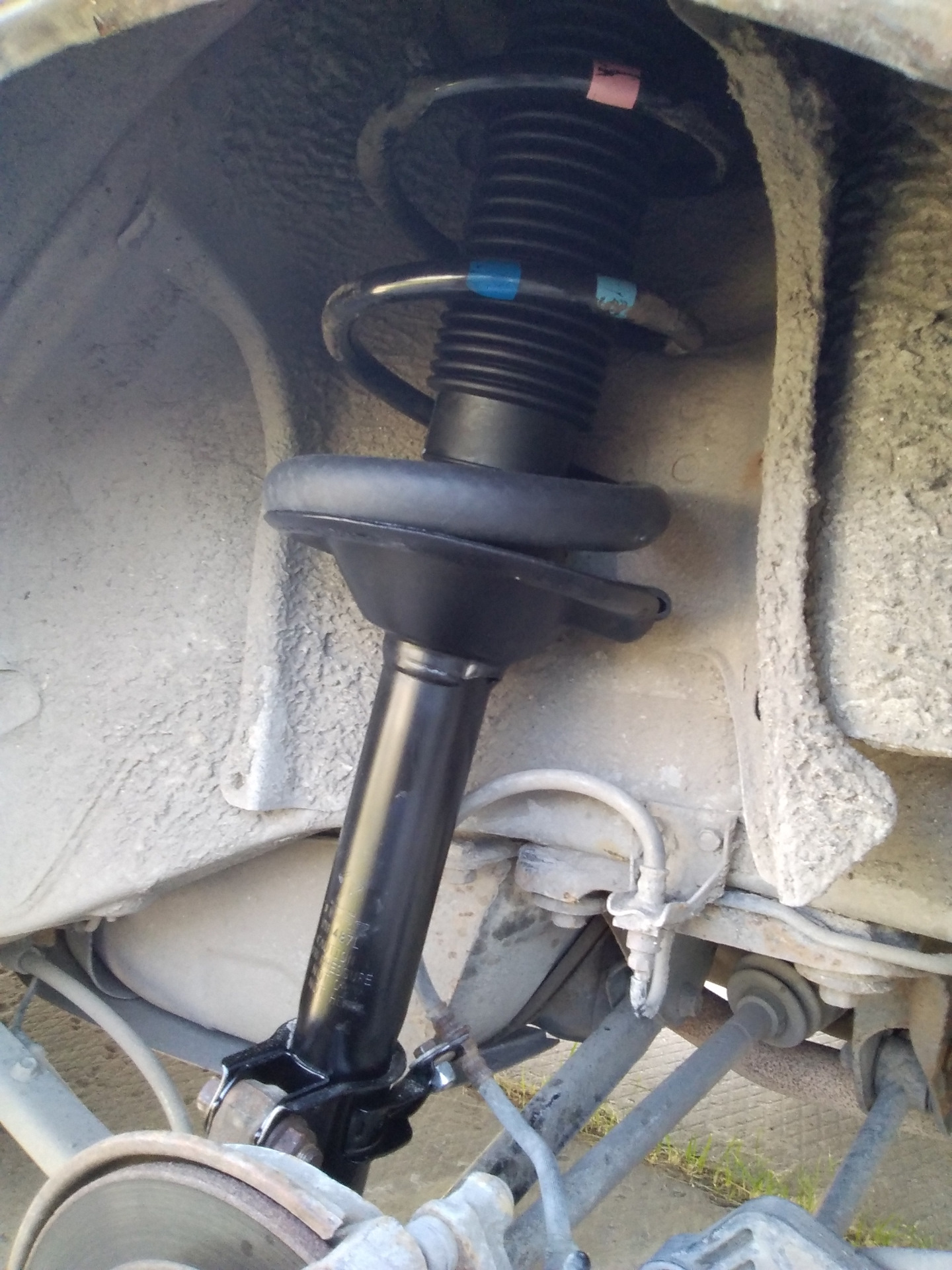

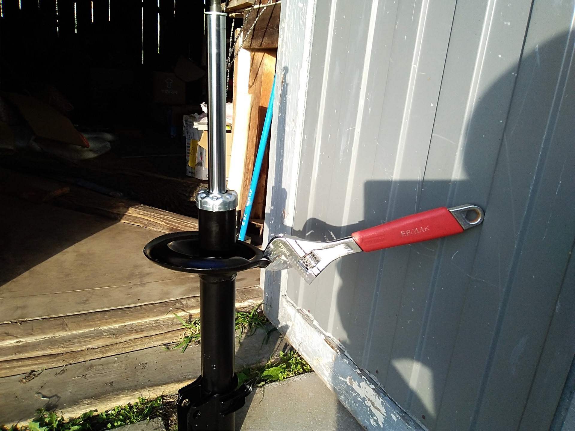

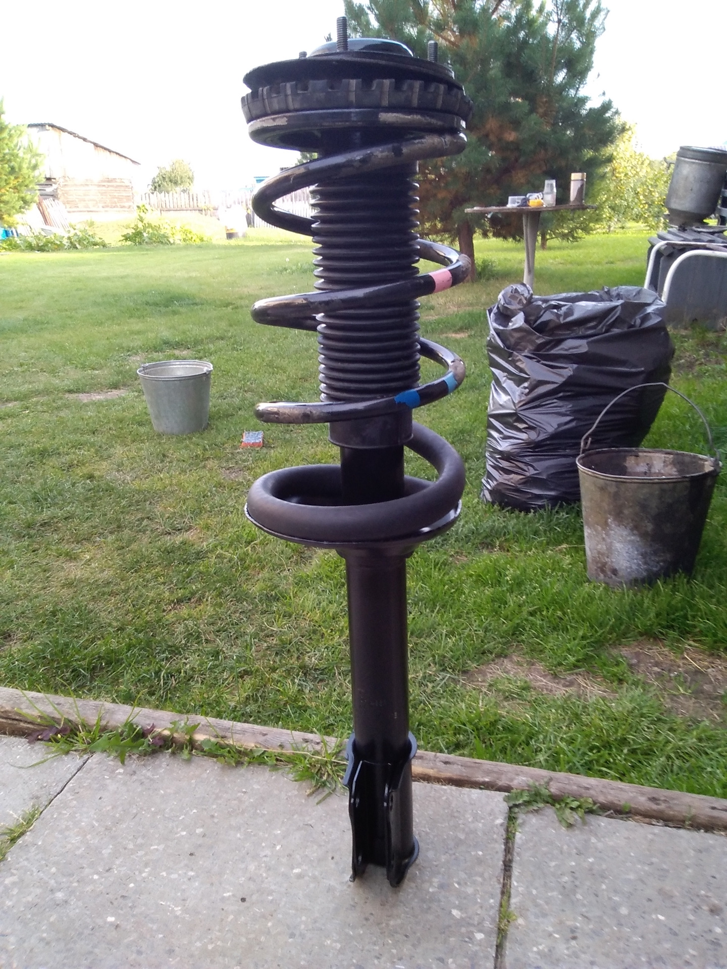

Чтобы установить пружину в чашку амортизатора, отогнул края чашки.
Собрал стойки и установил на машину.

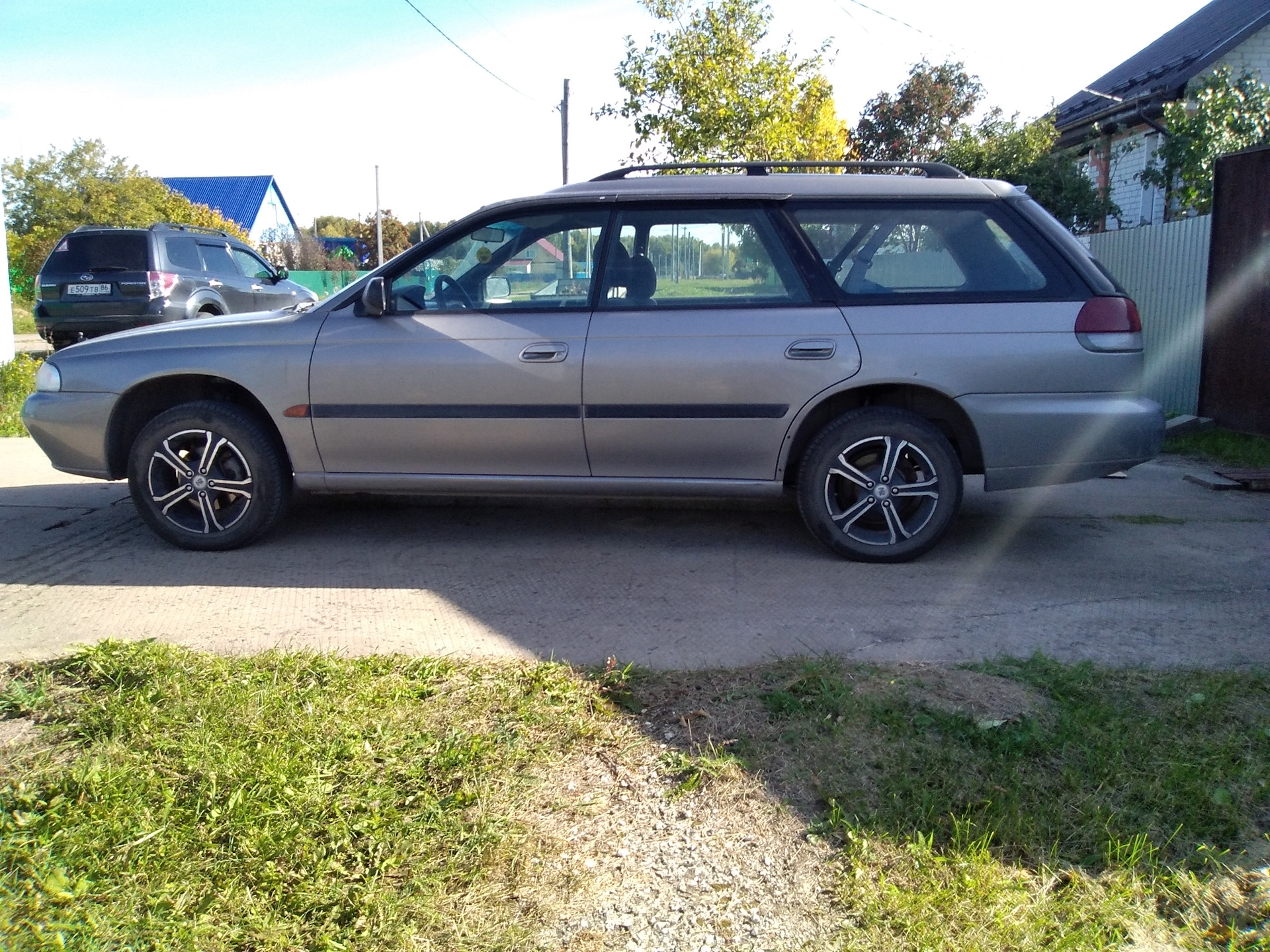

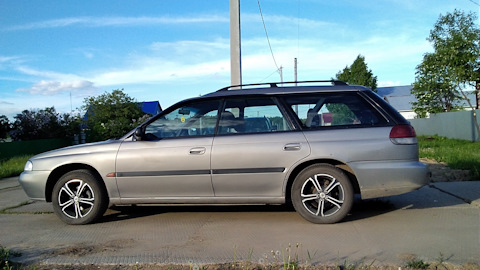

Проехался, хорошо работают стойки, нет той жёсткости sf. Единственное что надо, сделать схождение. Корма поднялась на 3см.
<img src="6" title="Перед выше на 3см."

Колеса надо однозначно побольше.
Да с этими, не поставишь 294 тормозные диски.
Ну на 16 самый раз. С резиной 215/60/16.
Это потом, в планах двигатель менять, кузовщину поделать.
Какой хочешь ставить?
201 или 20D.
На задний продольный рычаг пора ставить кронштейн с Аутбэка/ГрандВагона, а то колесо заметно вперед ушло. Ну и колеса побольше )
лучше от форя сг
