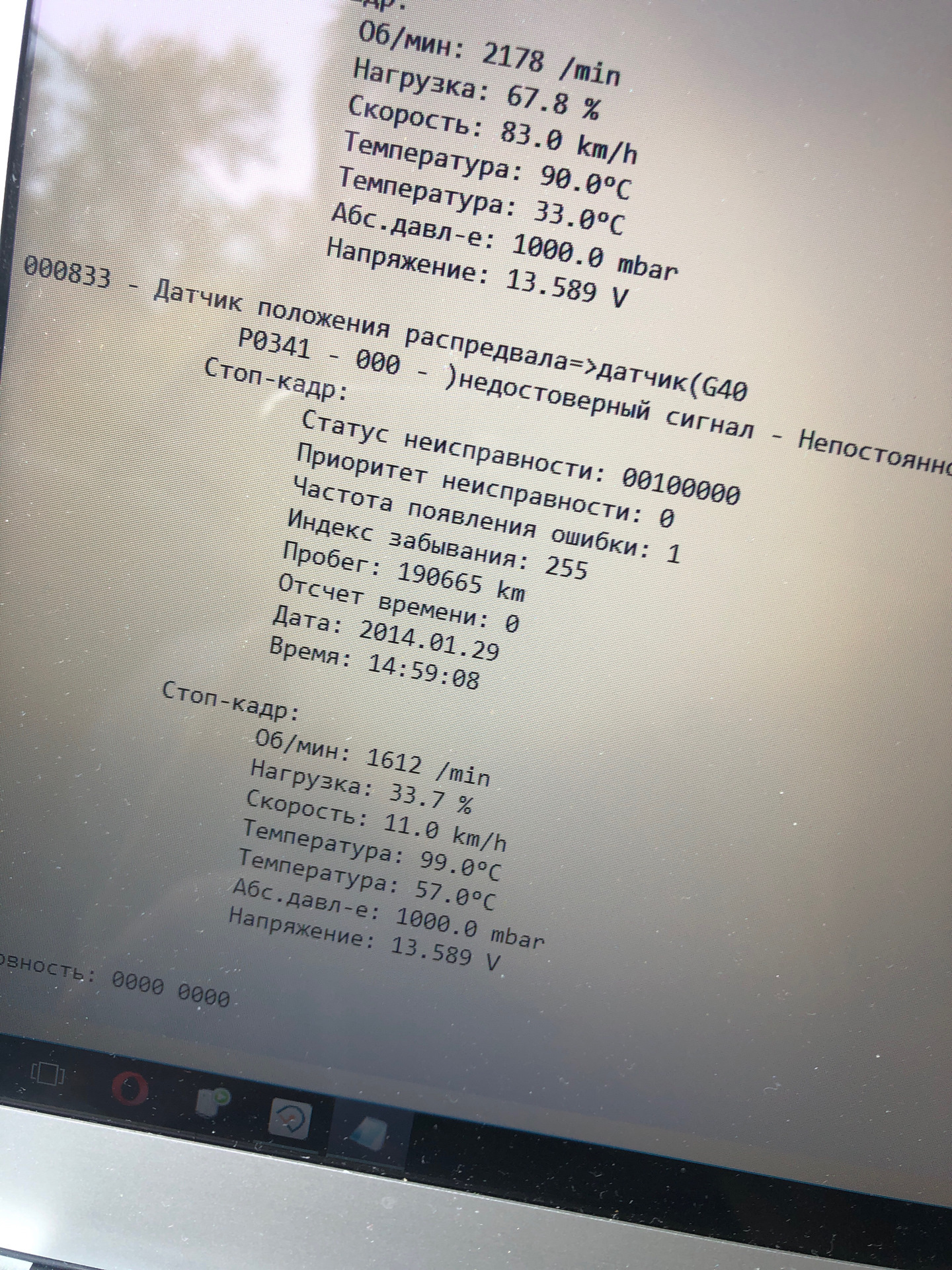

Не сплю вторую ночь . взял машину и через некоторые время выскочили вот такие проблемы ( Это мой первый ВАГ, поэтому толком в специфике не разобрался. Может кто посоветует реально толковых людей, чтоб помогли, в не только деньги высасывали путём замены узла за узлом . Заранее всем спасибо .
Начну с ДСГ (до этого на роботах на ездил ) долго крутит 1 и 2 в пробках просто зае!₽ваешься, на второй передаче иногда создаётся ощущение, что тормозит двигателем . Трогается не то чтобы с пинком, но жёстко. Также слышно какие-то дребезжание что-ли во время трогания, точно сказать не могу, тк слышно только при открытых окнах и когда едешь по двору .
Прочитал ошибки : Фрикцион 1 достигнута граница допуска P177B . Сцепление прошлый хозяин менял, поэтому куда копать — хз (
Если кататься без пробок, то вопросов вроде как к ДСГ нет.
Руль шуршит, будто кожа об кожу трётся — грешу на опорный
Двигатель гильзованный : работает ровно, но есть как-то шум, немного напоминает работу дизельного двигателя, знакомый говорит, что так стучат гидрики, мол смени Масло, а уже пора, и все будет Гуд. Я грешил на цепь, глянул в «Васе» углы -2.89, как я понял — на границе нормы
Крч хз
По ошибкам:
P0299 — Регулировка Давления Надува ( меньше нижнего порога — непостоянная )
P0238 — Датчик Детонации G61
( слишком высокий уровень сигнала — непостоянная )
P0341 — Датчик положения распредвала G40 ( недостоверный сигнал непостоянная )

Стучит у тебя не гидрики а фазорегулятор по ошибке p0341 смотри цепь и опору расспредвалов!
Тут всё просто по крайней мере с коробкой и с цепью. Цепь под замену, сцепление под замену, предыдущий хозяин его точно не менял перед продажей, мехатроник если визуально в масле, однозначно тоже ремонт. Сто косарей только по этим позициям.
Перед покупкой я Васей смотрел свободный ход штока, и он был 4.9 и 5.8 мм
4.9 это уже износ больше 50%. Возможно в пробке раз подогрел сцепу и всё. А так если не по пробкам мог бы ещё тысяч 20 проехать. У меня показания по сцеплению такие же как у тебя, слава богу по пробкам вообще не езжу, за полтора года наездил 13т.км., ошибок пока нет, но само по себе дрожания не большие уже чувствуются. Вообще во всём в этом ничего страшного нет, раз зделаешь и потом будешь счастливо ездить.
За один раз сцепление не изнашивается на несколько миллиметров. Ходы штоков — косвенный параметр, прямо не говорит о остатке сцепления, по ним можно делать только долгосрочный вывод, может иметь расхождения в зависимости от условий.
