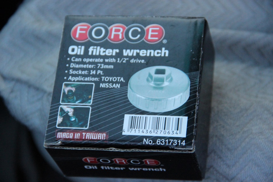

Запчасти на фото: 6317314
Владельцы 115-х знают как не легко проходит процедура замены маслянного фильтра)))Я первый раз вообще часа два менял, пока старый фильтр в ромашку не превратил))))
Но как всегда выход есть, его не может не быть)))
Купил вот такую приблуду, разрезал ключ накидной-рожковый на 24 или на 27 непомню и никаких проблем!
Комментарии 8
Хочу на алиэкспрессе заказать, но там диаметр 74мм, прокручиваться не будет?
На 73 подкусыаает, так что 74 не варик думаю
Там только 65 и 67, они не налезут тогда
а что в Хабаре нет в наличии в магазинах?У нас они в свободной продаже…Могу купить-отправить тебе
😂да я не искал в магазинах ещё) спасибо)
