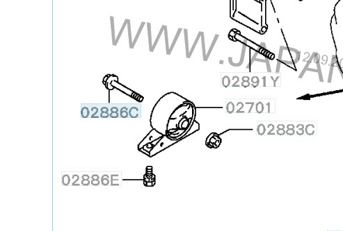

А вчера, я закипел из-за ДИКОЙ вибрации, в следствии установки рестайловой подушки раздатки от НИВА… Купил дорестайл, квадратную, которая по словам очевидцев в разы мягче и приятнее в работе — ФИГУШКИ! Она такая же по характеру поведения автомобиля…
НО, сняв новую рестайловую, я решил доработать ее, пропилив места под "воздушные демпферы" (опять же, по рекомендациям парней с драйва)…
Единственное, чего я не допёр, почему в русской версии втулка по размерам четко в болт крепления, а стоковая на размер минимум больше?! Получается болт, при стягивании подушки с кронштейном, весит в воздухе и держится за счет просто стянутого болта с гайкой 0.о

Та я не против!) Но гидрачные подухи живы! ГРМная контрактная, но уже уставшая, угол наклона ее сильно заметно ушел вперед к радиатору. АКППшная стоит febest гидро версия (так прописано по каталогу febest). НО после ее установки, вибрации впринципе чуток усилились… Задняя ставилась вместе с передней, обе jikiu. Но зад в отличном состоянии, а перед порвало!( Короче, это или из за ГРМной, или есть еще вариант, кранштейн передней подушки, как бы регулируется на 3х болтах к блоку… И есть вариант, что он выставлен неправильно! Но как правильно, куй его знает!)))
А на счет rbi идея логичная… Но блин прессовать ее гемор, как я понял, корпус у нее ломучий…
Попробуй просто лыжу открути) если ниче не изменится, то проблема явго не в этом. У меня перед был порван и ниче не вибрировало, эта опора весьма посредственная. Если есть смещения, то в этом тоже можно найти проблему. Опоры разумеется должны стоять ровно, по центру кронштейнов и без перекосов и натяжений. Пресовать не особо проблема, если не идет совсем, то чуток нождачкой подтачиваешь корпус изнутри и с вдшкой все залетает на ура!)

У меня втулка на стоковой подушке была
Всмысле?! Съемная что ль?)
Ну да, во втурке сайлента подушки ещё втулка что бы болт не болтался)))
А ну ка покань где тут втулка съемная?!) Я впервые слышу об этом… Ща спрошу у примерно 500 человек в нашем чате… 0:)
Ее на схеме нет!) Но у меня есть) как суслик из кинофильма)
В тулка идет больше диаметром для вывешивания двигателя, чтобы меньше вибраций было, мне вот так объяснили
Хм, яснопонятно, я думал исключительно центровка болта в сайленте
