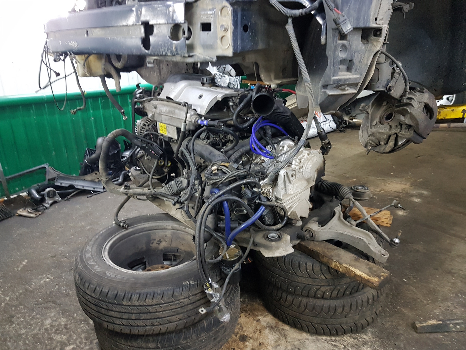

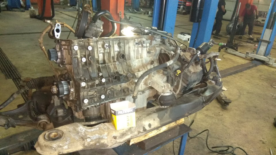

Морду разобрали очень быстро потом сняли полуоси и глушитель и спустя 5 часов часов двигатель стоял на полу, а кузов висел на подъемнике.

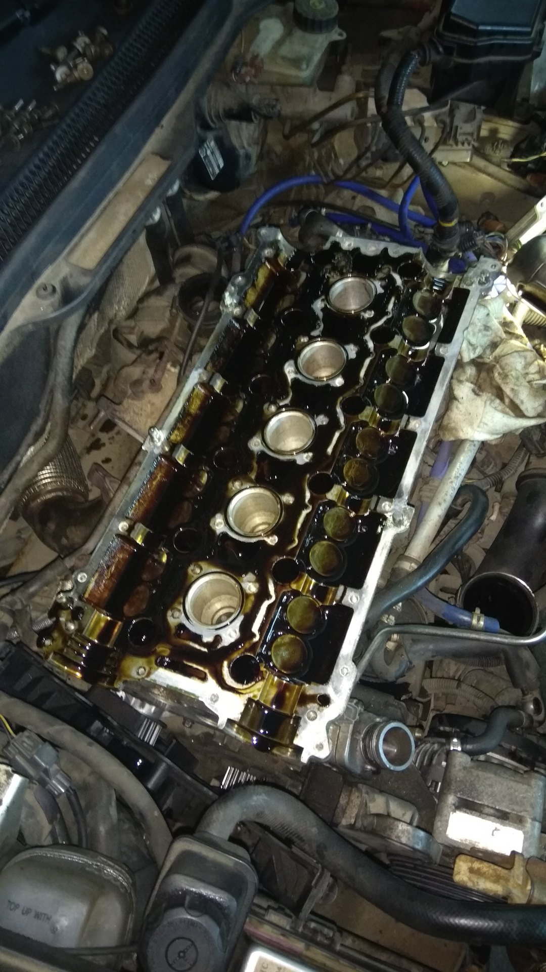

Утром привезли двигатель пока его выгрузили пока я его рассматривал инспектировал, ушло не мало времени.
Раскидал свой старый. Осталась куча запчастей с него.

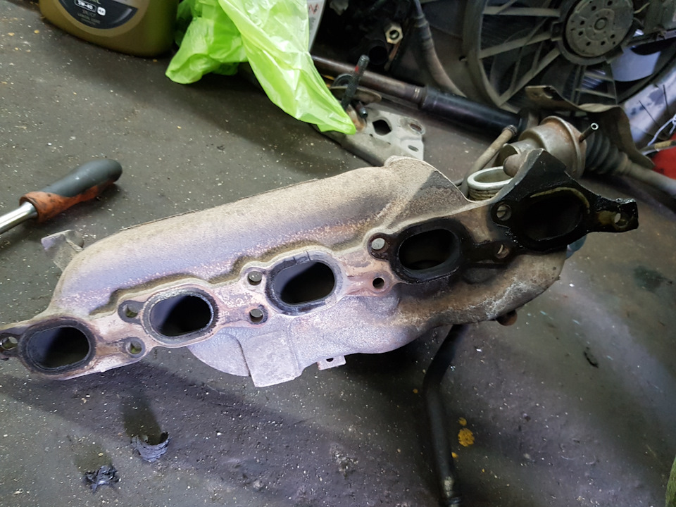

Выпускной коллектор стандартно сек в районе 5го цилиндра
А вот так мне замечательно установили турбину в профильном сервисе

Сняли коробку немного ее затюнили, воткнули модный нынче шток тормозной ленты, аж с 3мя плосками, как у пацанов местных на штанах.
(Подробнее опишу в следующем посте).

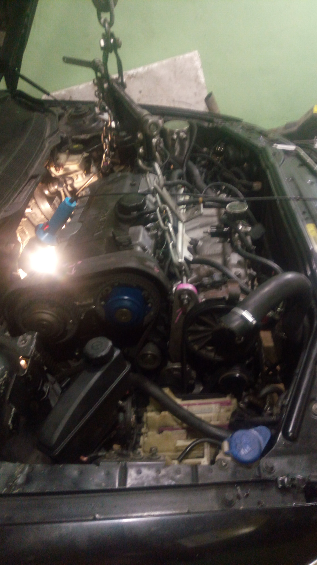

Далее вернули коробку на новый двигатель переставили проводку и всякую попутную мелочевку.
Выровнили двигатель и накинули на него кузов сверху.
На следующий день Ильюху сменил Фёдор к этому времени оставалось собрать только морду ну и еще по мелочам разное…

Можно стойки не снимать, просто открутить от кузова гайки и целыми будут з/ч.
Опустить кузов ниже поставить трапецию на крылья зацепить, поднять . Стойками приподнять и наживить болты подрамника…
Радиаторы — да удобнее без них и ставятся легко, так как они ничего не весят…

Так подожжи, а на фига всю морду разбирать, так что ли не упадёт всё вниз на подрамнике?
Да можно и не разбирать, но с разобраной удобнее в разы. Я же старую косу оставлял, потом удобнее подлезать все датчики подключать. Да и сам процесс контролировать

Коробка с мотором, турбой и коллекторами вылазит через верх. Так что можно телевизор и радиаторы не разбирать. Лень великая вещь)) Нужна приблуда которая вращает мотор на гусе.
Вот мы так и хотели изначально, но потом очканули что абс мешать будет)
Фоток не делал, но там приблуда которая наклоняет мотор под углом и он отлично выходит из под АБС
PiratBro
Ох. Дикая штука. В следующий раз намутим))
Они в продаже или прокате есть. Если с пространственным мышлением все хорошо, то проблем нету даже на с60, а на кроссе места больше
