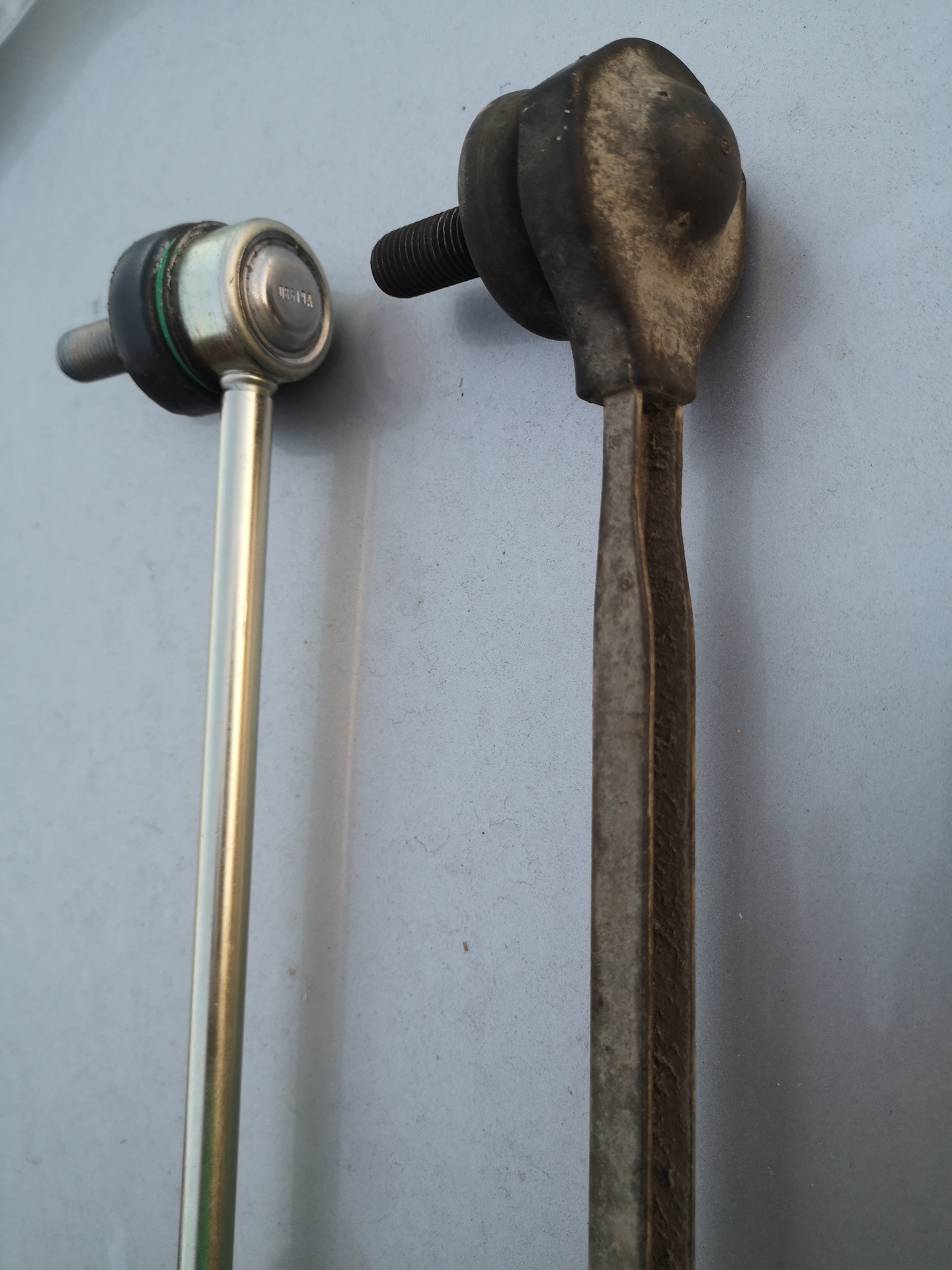

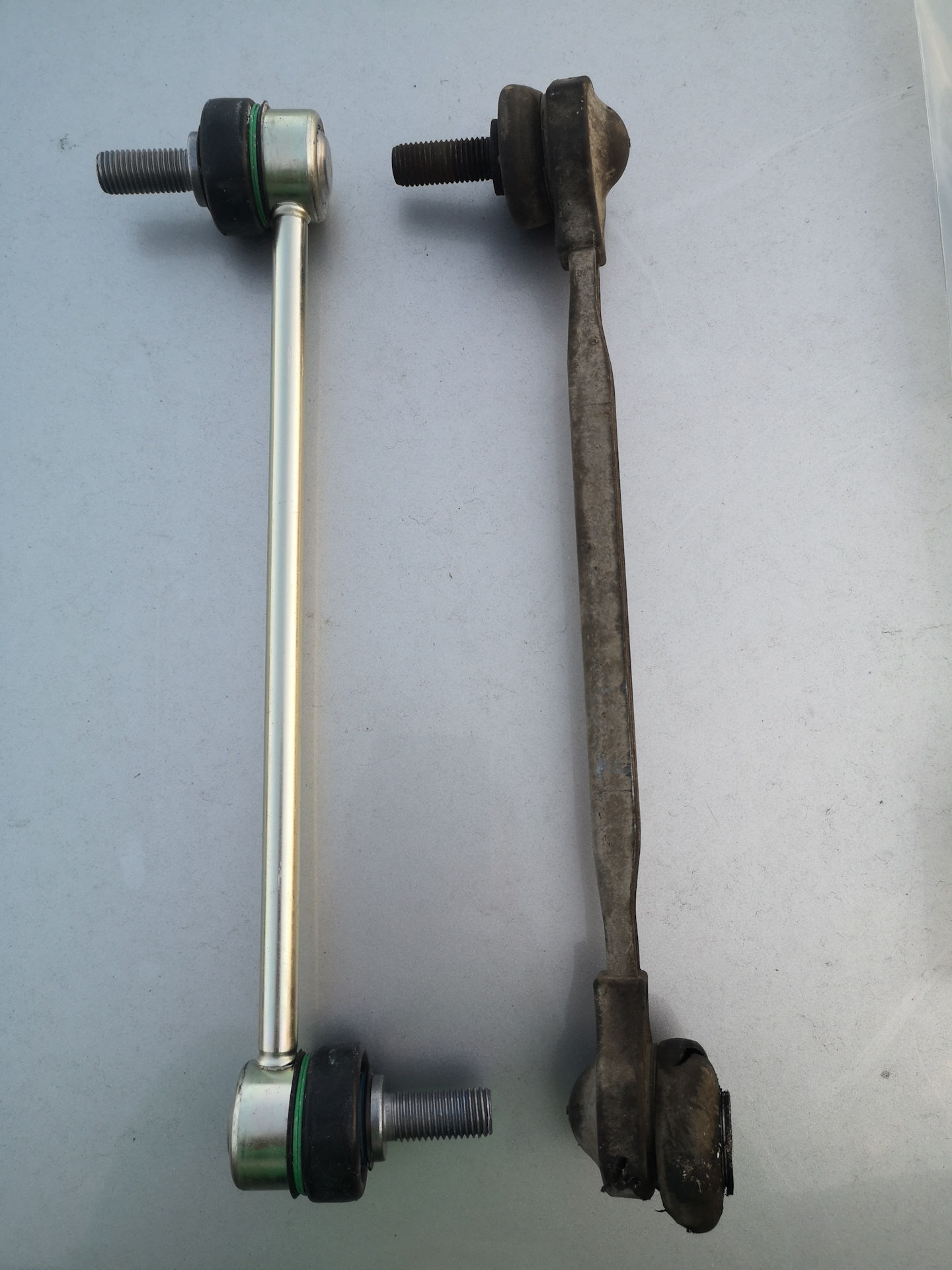

Стойки стаба взяла лемфердер

Шаровая lemferder — 1488р
Стойки стаба lemferder — 1150р х 2 =2300р

нет разницы какие стойки стаба ставить, 50 000 км. ходят любые, цена копейки — выкинул и снова поставил.
Посмотрим сколько пробегают эти. Родные вот 200ткм отходили.
это иллюзия, что они "отходили"
когда ставишь новые — разница сразу в разы.
Оригинальные стоят 5000 руб кстати, лемфрдер ваш и близко на них не похож
Я разницы не почувствовала, так как и до этого они были нормальные. А визуально они очень разные с лемфом, я согласна. Сначала даже была в шоке)))
справа оригинал, но смысла его покупать нет
