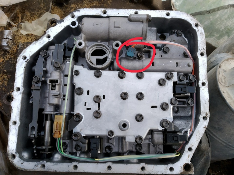

температура АКПП есть?)
в акпп нет датчика )
:( да ладно, печально
Yastreb1332
Есть!
ты АКПП разбирал ? я разбирал неоднократно.
Разбирал
ну и где там датчик ?
В гидроблоке
нет в гидроблоке ничего кроме клапанов. и проводов которые могли бы идти к датчику нет.
В 340/341 коробках есть датчик!
В каких то других моделях может не быть.
Нормальный сканер без проблем покажет температуру акпп.
Yastreb1332
Я ж говорил, что есть там датчик. У меня U341E.
нет там датчика )
Yastreb1332
есть датчик
вот www.drive2.ru/l/538118309015454592/
Данные с коробки идут, с помощью проги ELMScan Toyota можно легче и больше посмотреть чем с торкла, особенно все вот эти прописывания пидов вообще поднапрегли. ELMScan Toyota просто и быстро подрубилась сама и сразу все настроенно
не знаю какой у вас там датчик находит, его физически нет в коробке.
Он и физически есть) я его собственными руками откручивал и прикручивал. Зачем спорить, если не знаете?
ладно ладно уговорили, есть так есть.
Вот датчик температуры, коробка U340
ок
