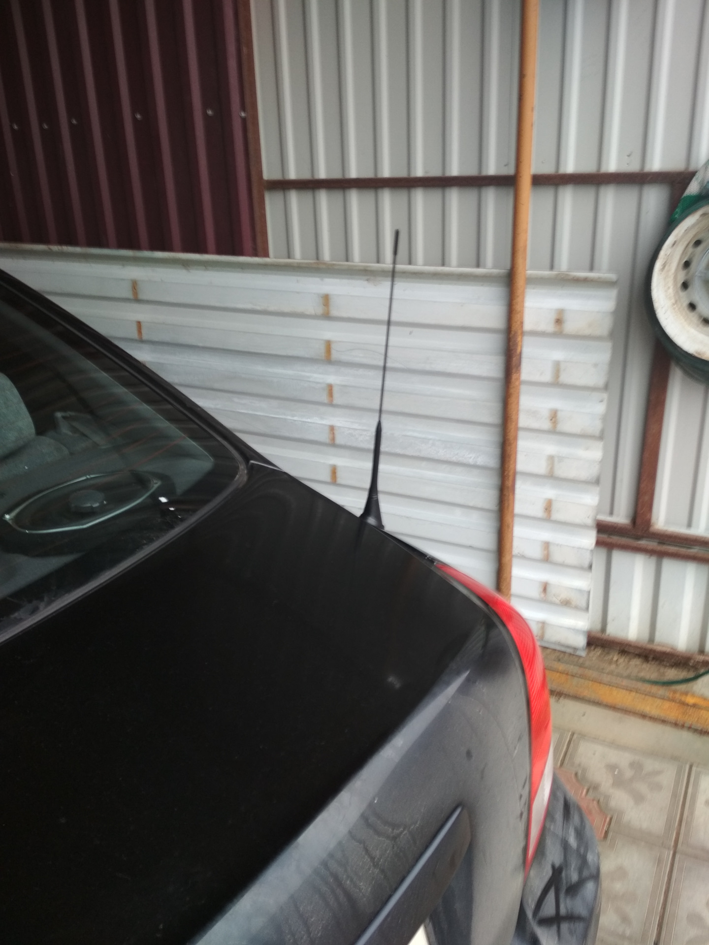

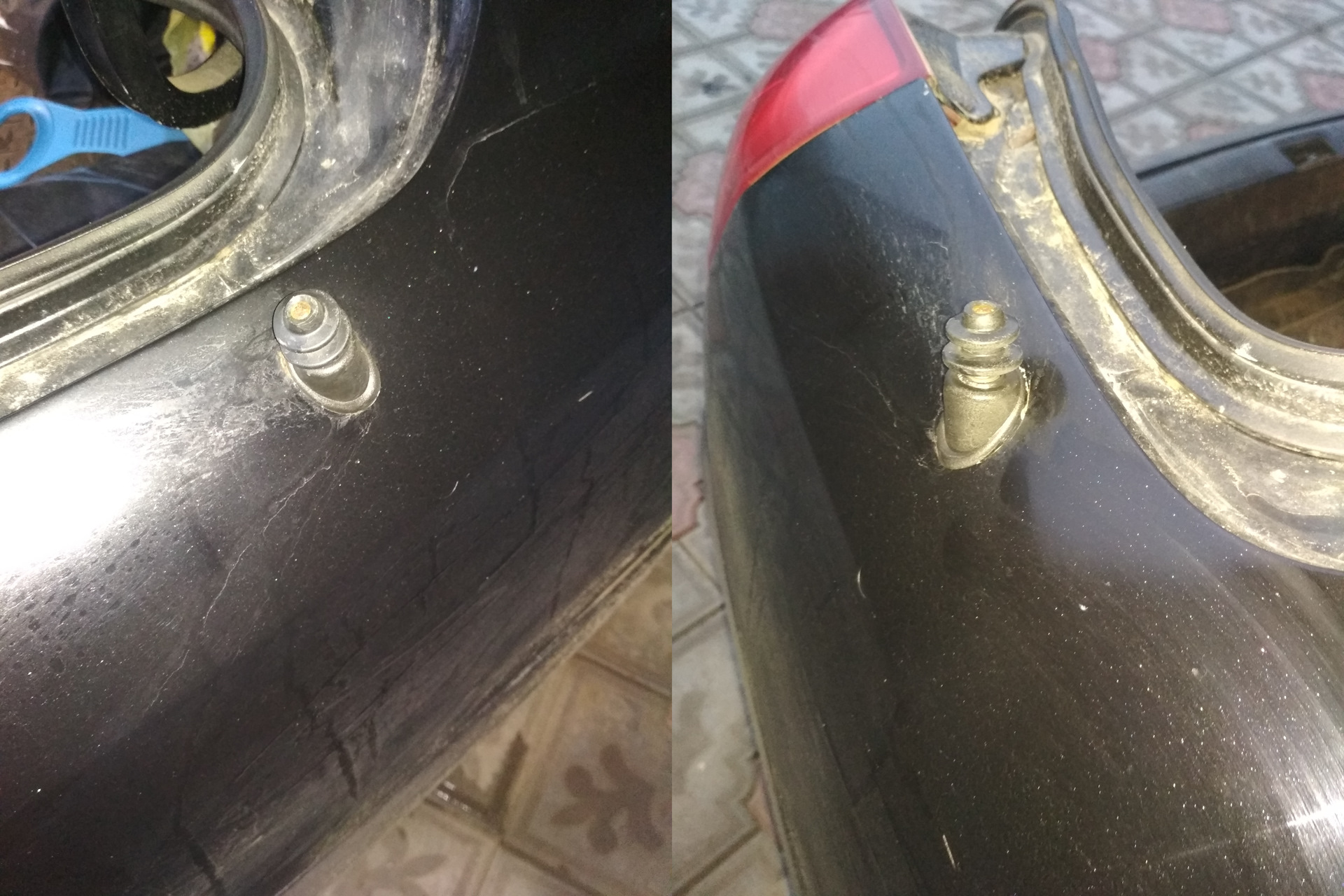

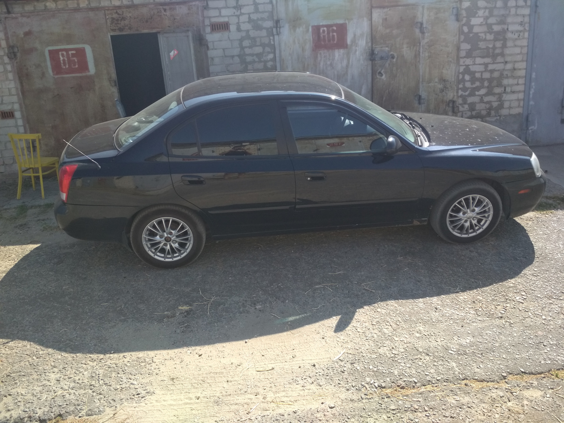

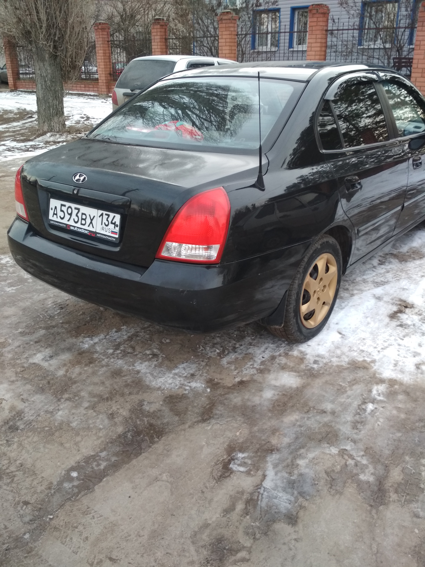

При покупке авто, вместо штатной антенны было некий металлический элемент очень похожий на антенну, как оказалось позже этот элемент держался лишь на резинке изоляторе.
В один прекрасный день, попытавшись поставить антенну ровно, произошло, то чего и следовало ожидать, она отломилась 😊
Как выяснилось позже, антенна без привода, цена новой Hyundai/Kia 96230-2D000 немного смущала.

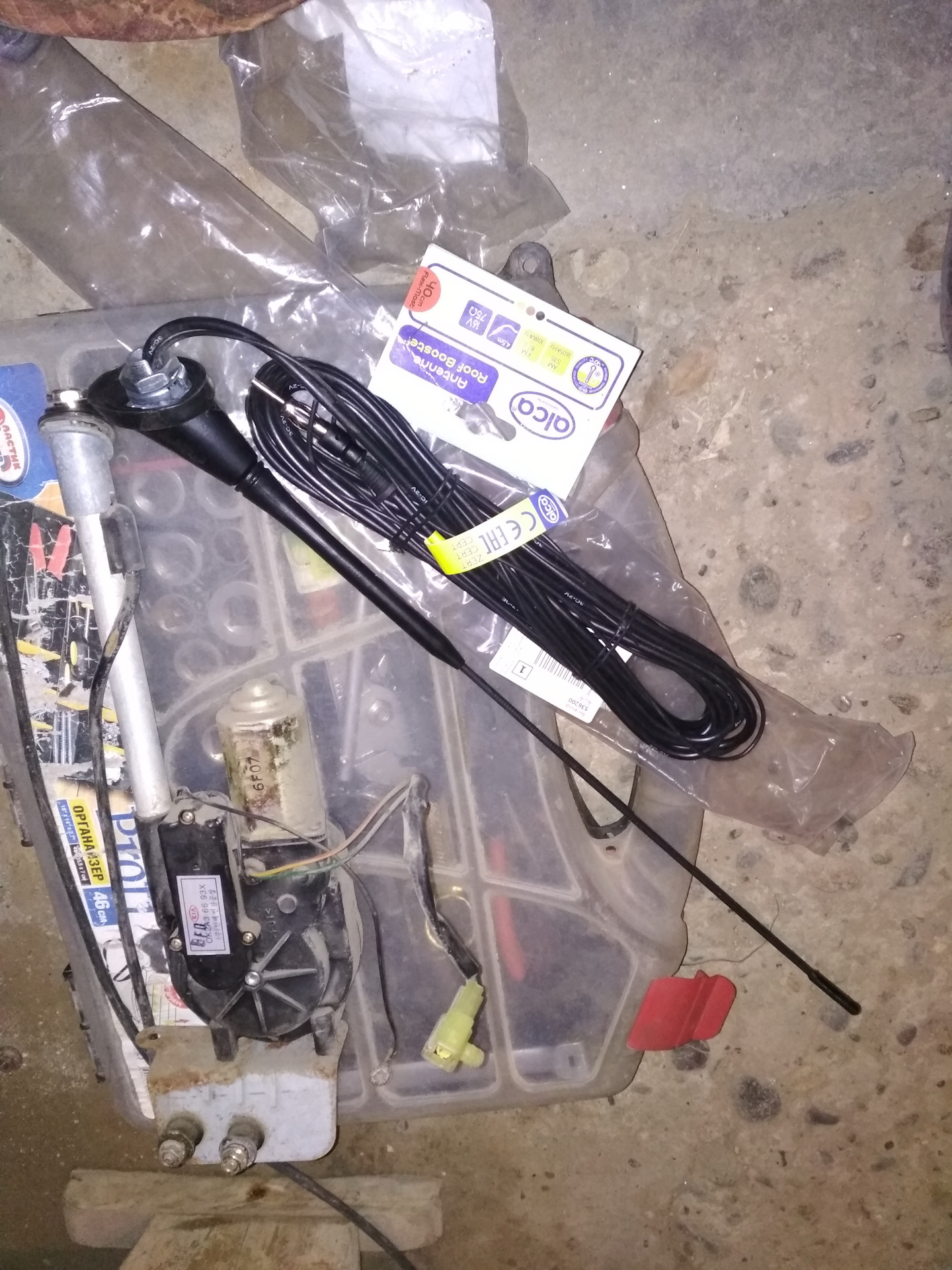

Была мысль использовать старую снятую с бывшей спектры антенну, заменив в ней телескопическую часть

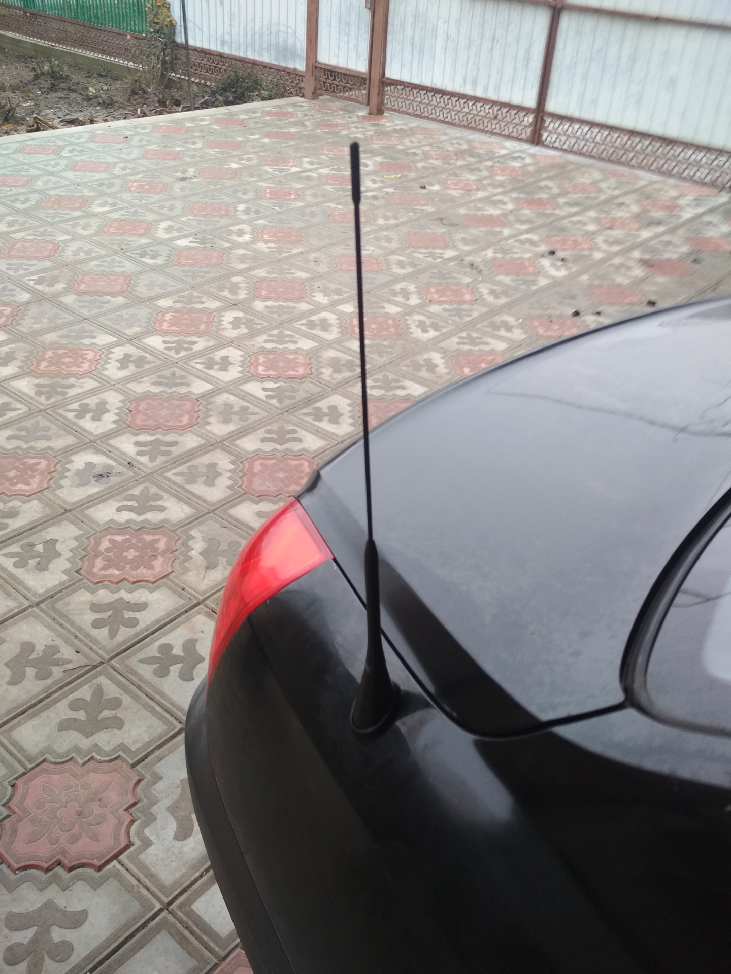

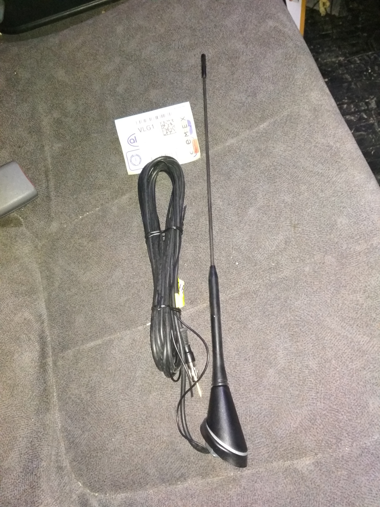

НО решил сделать так же как и на спектромобиле, установив универсальную антенну Alca 536200
~ универсальная антенна Alca 536 200 – 477 ₽

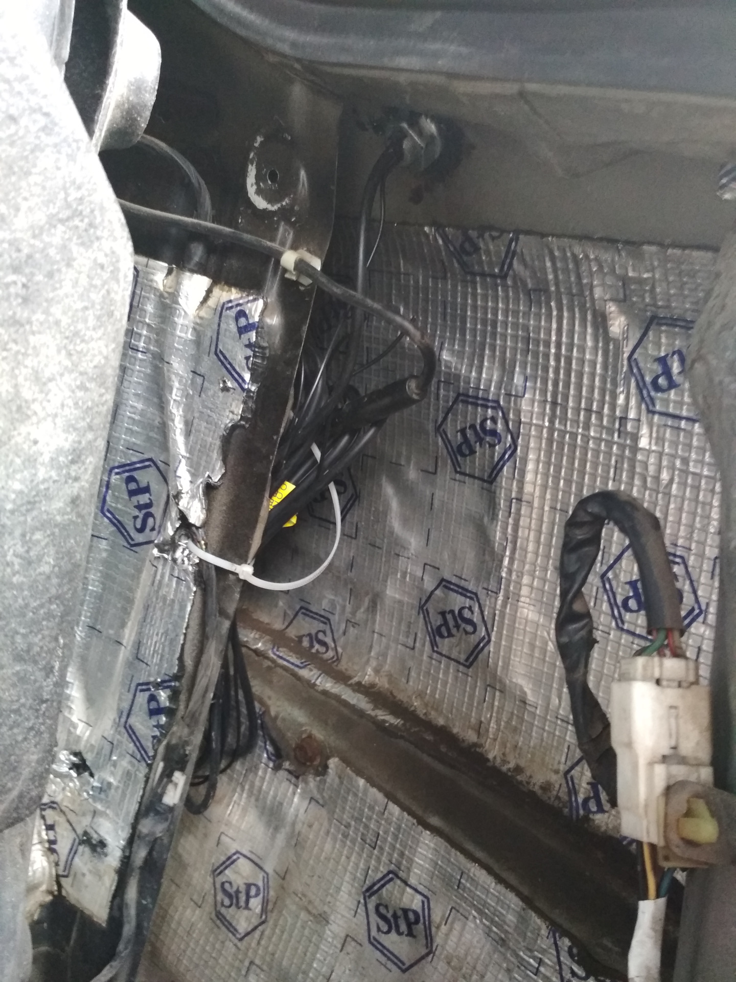

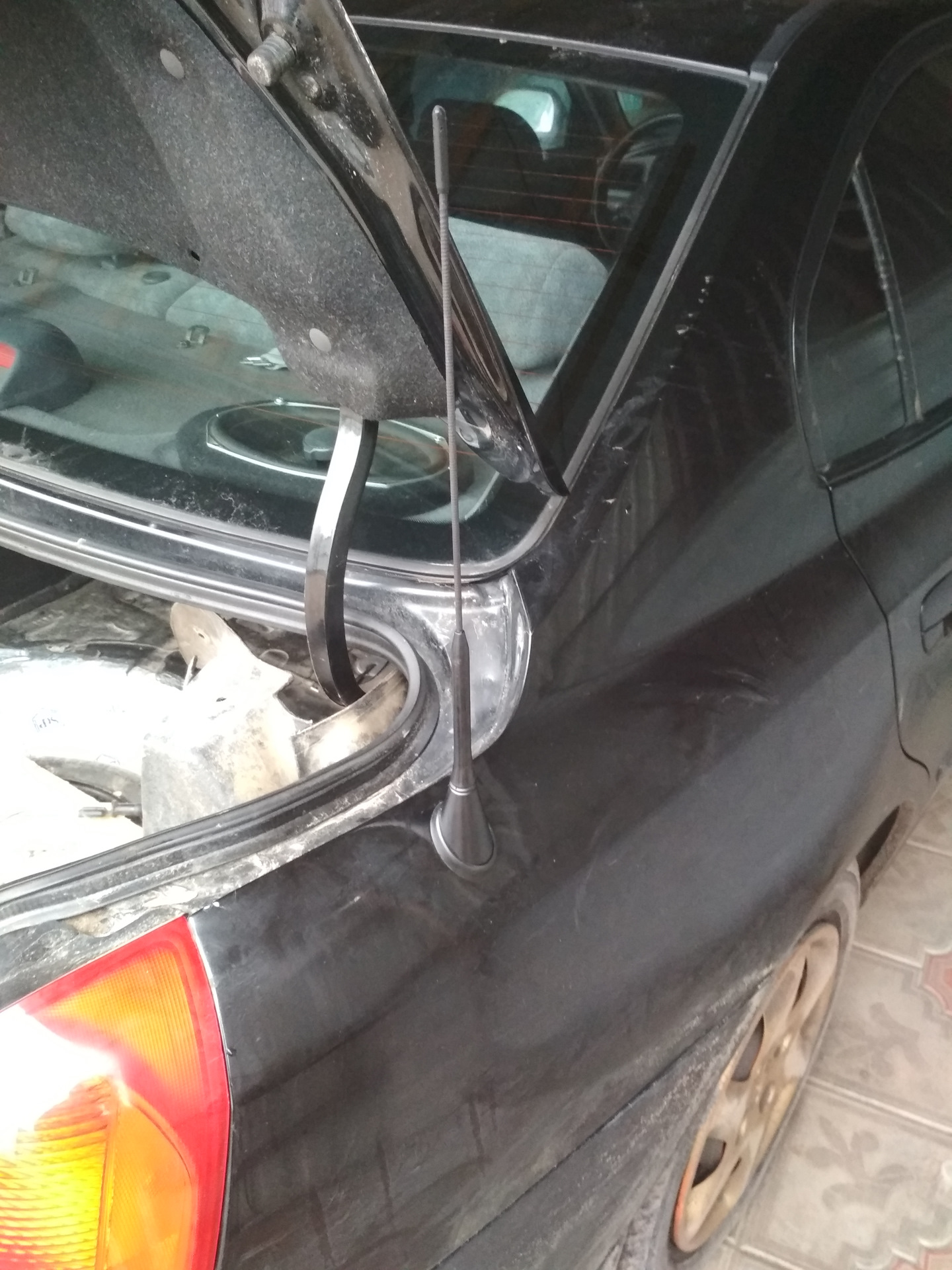

Замена не сложная, достаточно снять правую обшивку багажника, далее все интуитивно понятно.
Новую антенну, дополнительно герметизируем.
Кабель подключаем к штатному, можно протянуть напрямую, но это думаю будет в будущем. 😊
Питание антенны подключать не стал, в принципе прием сигнала вполне достаточный.

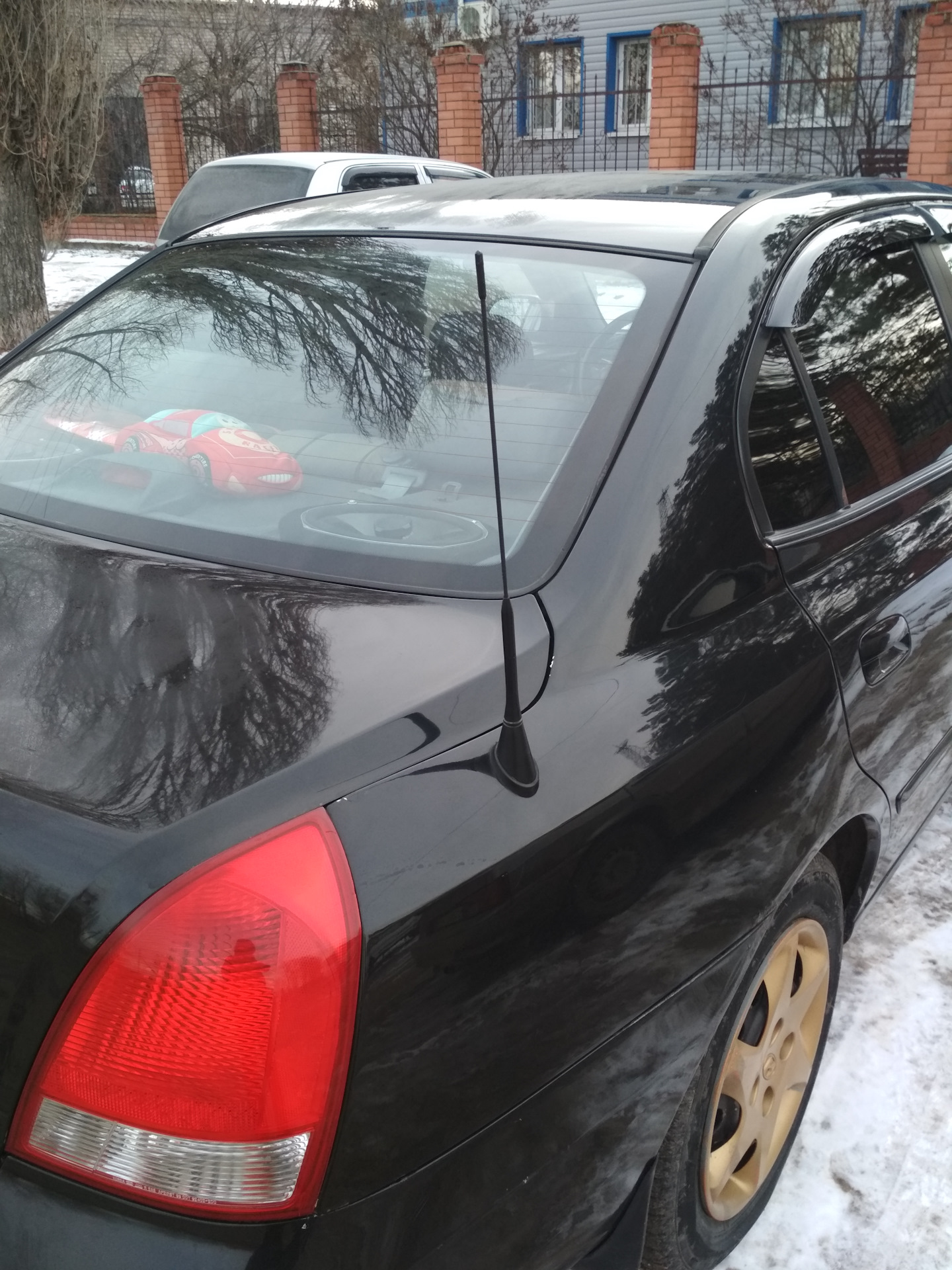

Антенна эксплуатируется уже почти год.
На мойках ее не отламывают из-за ее гибкости.
Местные мелковозрастные хулиганы пока используют ее как своеобразную катапульту 😊.

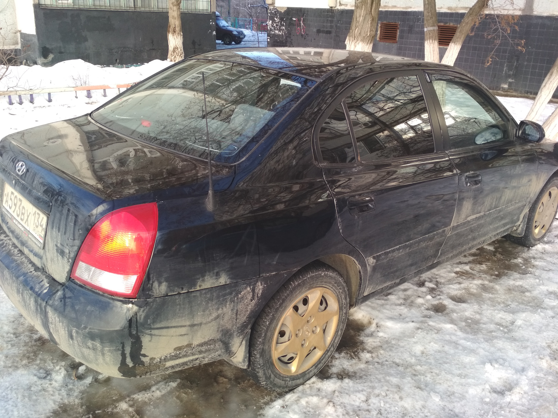

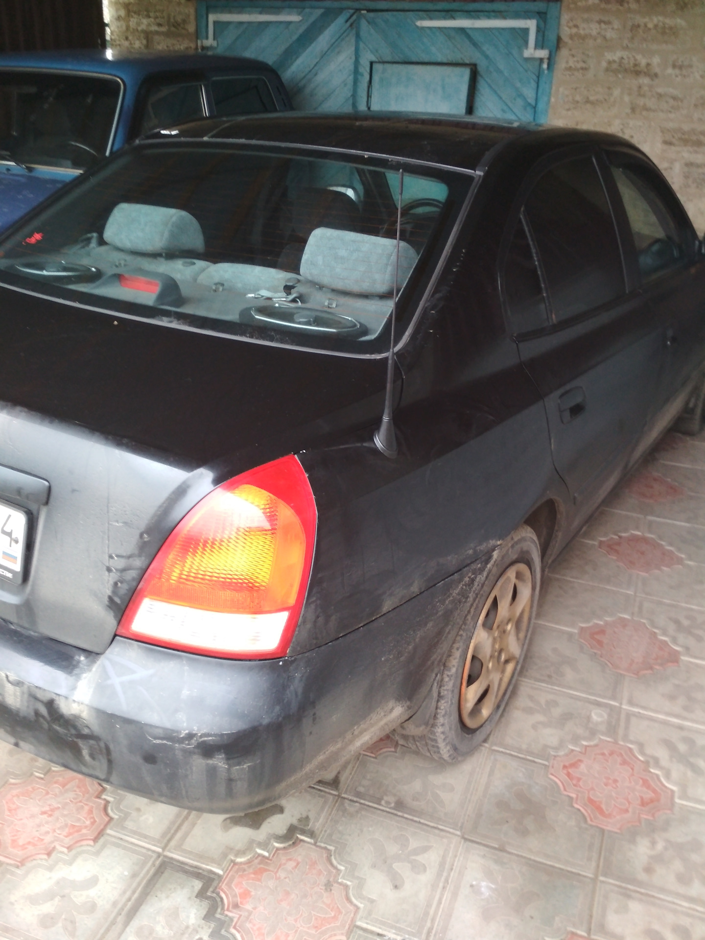

Ну и на последок к такому длинному посту несколько фото конечного результата.

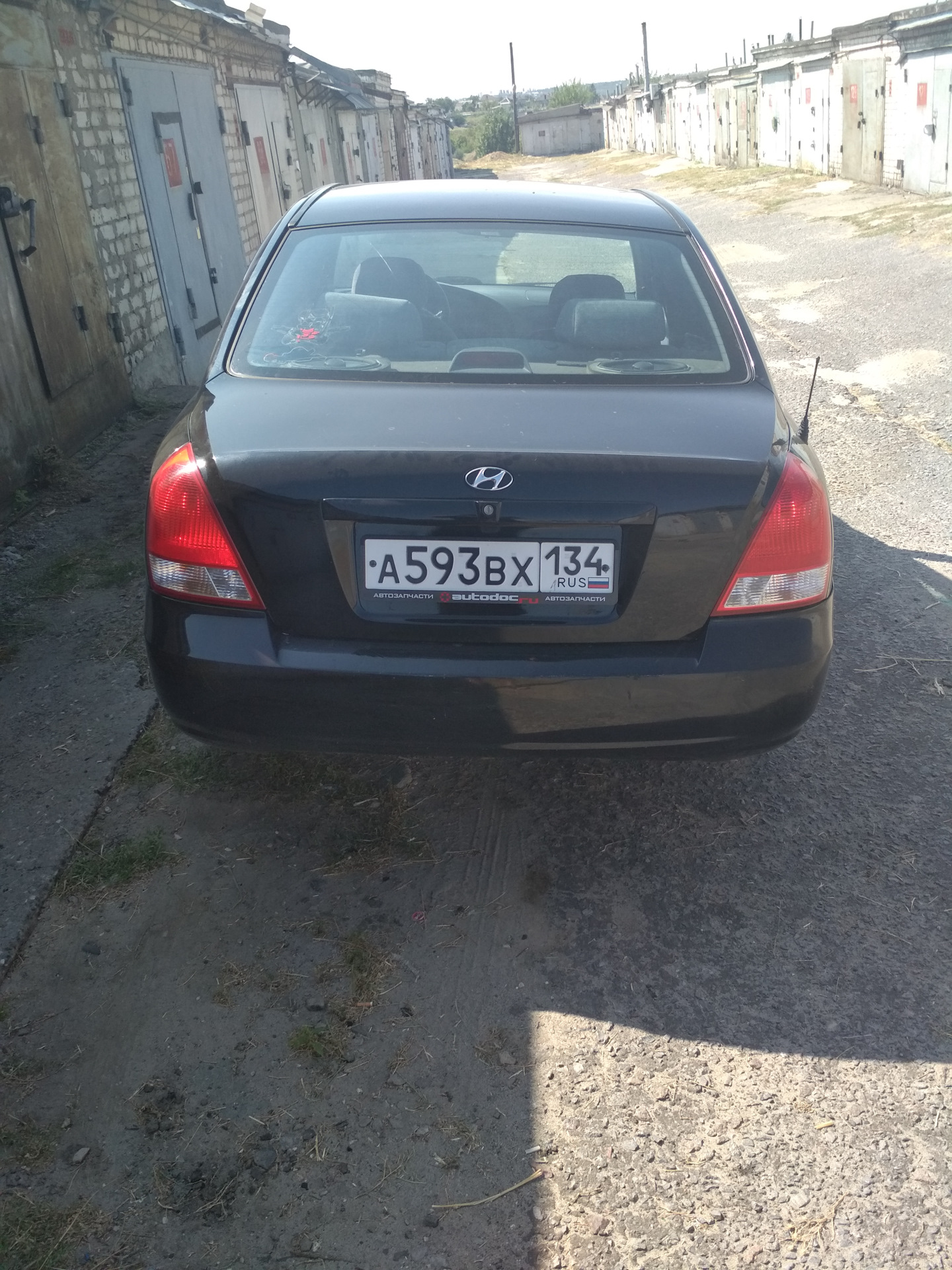

Как ловит? Город трасса
Жалоб нет. 100км от города принимает. Учитывая, что магнитола щас стоит не самая лучшая в части приема радио (jvc kd-x150)

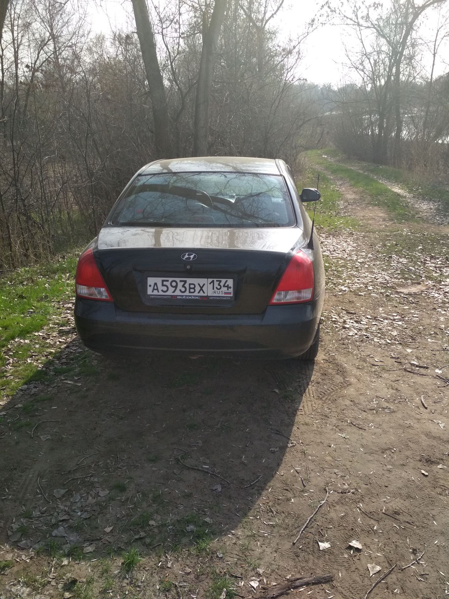

У Вас снег там уже чтоли
Это фотки прошлого года, последняя весна 19го.
