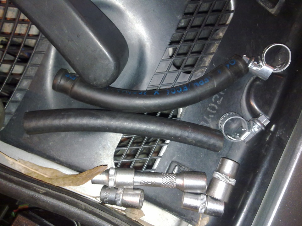

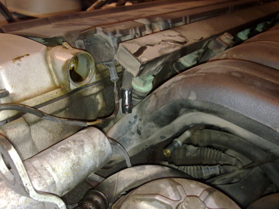

вчера по дороге домой с гулек с печки начало тянуть бензином, через пару метров уже был гараж, под капотом я обнаружил потный немного шланг, который соединяет рампу с трубкой под впускным коллектором, виной оказался ослабший хомут конченого качества, (те которые слизать не составит труда)в магазине купил хорошие хомуты NORMA, и там даже оказался кусочек шланги подходящего размера, его я тоже взял и поставил.
Заодно поставил обратно доп помпу, ибо в -15 без неё холодновато)) почему я её снял смотрите парочку постов ниже.

у меня стабильно раз в неделю сапливило помогало затягивать хамут
потом психанул и поставил нормальный шланг и все впринципе на этом все и закончилось
У самого вчера слетел шланг с рампы! Был в шоке. Отдавал машину на установку газа. Еще долго буду докручивать сюрпризы подобного характера.
