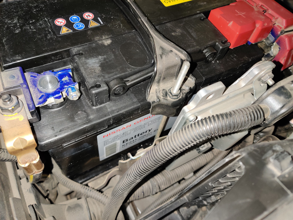

Очередной раз разрядился аккумулятор. После непрерывной езды около 1000 км, стояла неделю, потом пробег 100 км и стоянка две недели. На аккумуляторе 6В. Предположить что аккумулятор был недозаряжен? Но я проверял на х.х. 14,4В. Может действительно, как тут писали работает программа отключения генератора и он просто не заряжается сколько бы ты не приехал? Одни вопросы. После зарядки током 7А втечение 12часов, получил 13,2В. Вывод не совсем он дохлый. Записался ОД.

А почему нет? Просто зарядное отечественное выдаёт 15В и не больше 7А. Раньше считалось что зарядный ток не должен превышать 10% от числа ёмкости аккумулятора. 70ВА — 7А
А можно заряжать АКБ током в 7 А, не когда так не делал .

Проверил напругу в динамике на трассе, и при езде со сброшенным газом и газ в пол 14.2В. На Хол ходу 14.4В. Т.е. всё отлично. После суточного заряда и пробега 200 км напр 12,7В.

Ассистент, вызывай эвакуатор и бесплатно езжай к диллеру. Пусть меняют свой гов… Аккумулятор. Мое предположение, что блоки IPDM и BCM его просто поддерживают ( посмотреть бы алгоритм работы блоков в режиме заряда), и получается он висит в недозаояженном состоянии. Но в режиме трасса это ещё канает, а в режиме город это не есть гуд. Это моё лично мнение. Ну и частично вызывает сомнения его качество изготовления.

Да я разве против. Но поездки к ОД по этому поводу по деньгам соизмеримы с покупкой нового АКБ. + потраченное время. И главное, что АКБ окончательно не сдыхает (может еще не зима?), сейчас опять стоит на суточной зарядке, которой хватит на 1-2 мес. Потом напряжение падает до 12,3v. А уж какой там пусковой ток?

Насчёт саморазряда проверю, сниму клемму на несколько дней
6В по любому или саморазряд или утечка доп оборудованием
При 20мА за 20дней съелось бы около 10Ачасов.
20мА
Можно померить емкость аккумулятора разрядом лампочкой на 55 Вт до напряжения под нагрузкой 11 В, может емкости осталось 15-20Ач.
Измерьте ток потребления авто во время стоянки, может завышенный.
После зарядки может и есть напруга, только держит ее не долго. Попробуйте зарядить, и посмотреть напругу через 12часов. Но скорее всего аккум под замену, возможно по гарантии если она есть.
