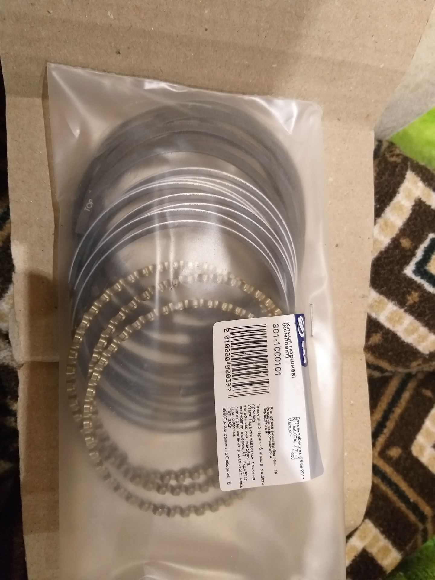

Кто знает, когда только кольца, без расточки цилиндров — сколько (и нужно ли) обкатывать?
Думал через 500 км заменить масляный фильтр, ещё через 500 — масло, дальше в обычном режиме.

Обкатка мотора при любой замене не важно чего происходит на расстоянии по одометру 1500 км. На прямых участках дороги, по тахометру, не выше 3000 об/мин. В городском цикле раскручивать мотор на всех передачах до 4.5-5000 об/мин. Так положено при обкатке и постоянно следить за уровнем масла, температурой ож, уровнем ож.
Думаю доходчиво пересказал обкатку мотора инженеров с забугра. Крути мотор на разных передачах, не жалей, будет пушка.
Я лично 1000 км покатался после подкидывания новых колец и сменил масло, всё гуд. Может я не увидел, какие кольца ставил?
Бузулук, стандарт.
Это отличные кольца) сам на них езжу
