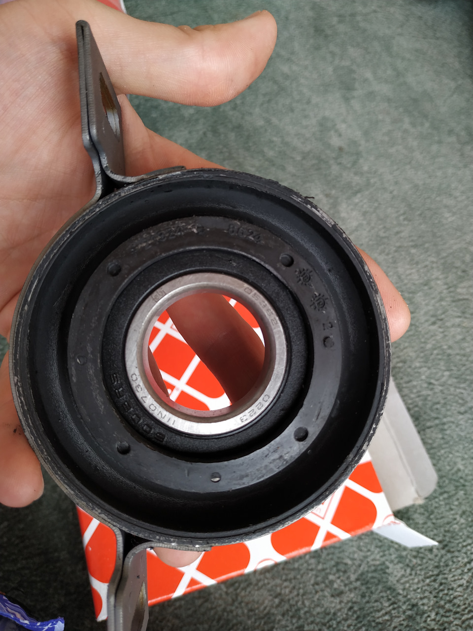

Съездив на диагностику ходовой появилось предположение, что один из подвесных имеет мягкую резину и возможно всё дело в этом. Именно по этому я и заказал только один подвесной (FEBI 21142). Цена подшипника ~ 45$

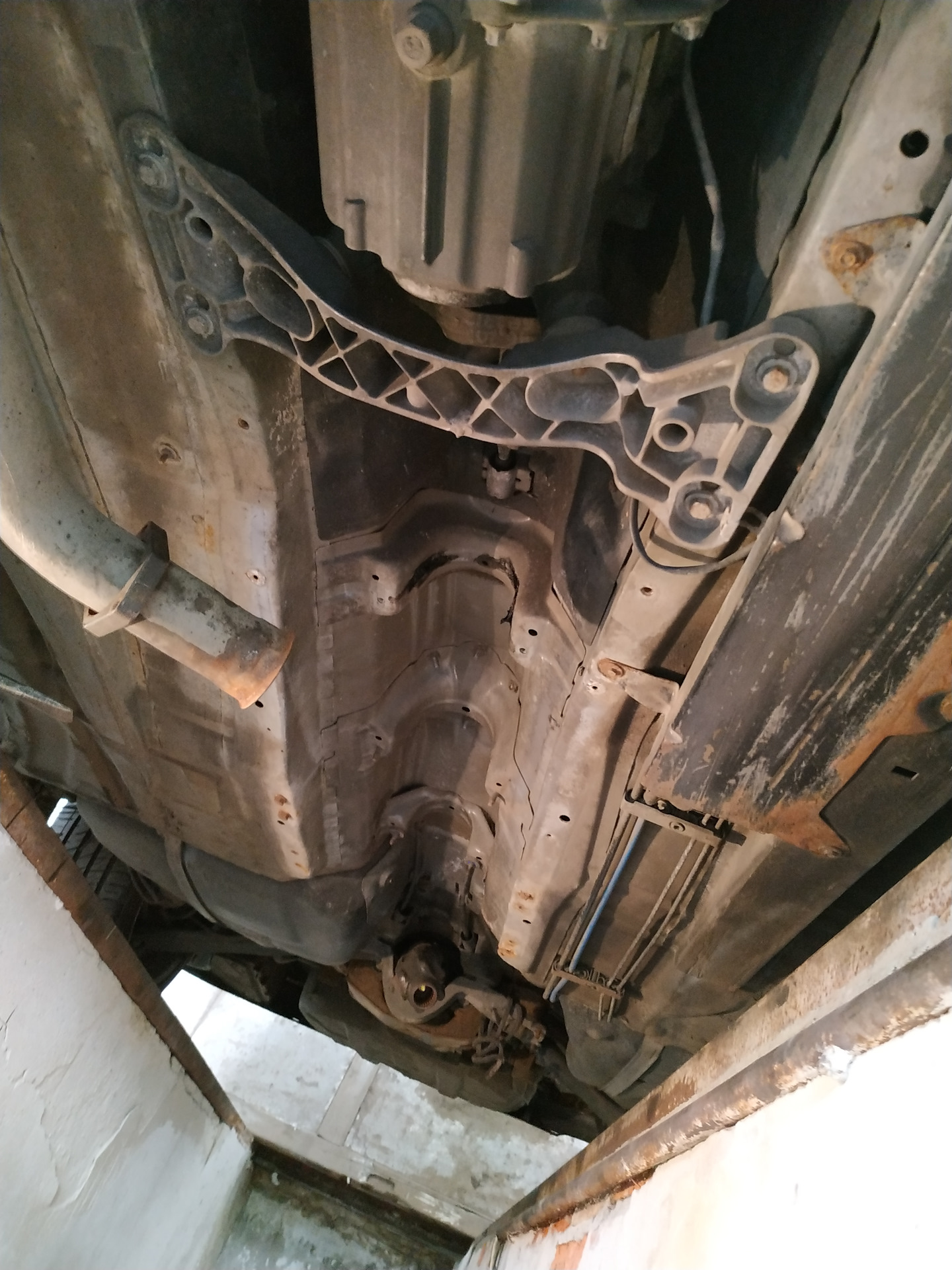

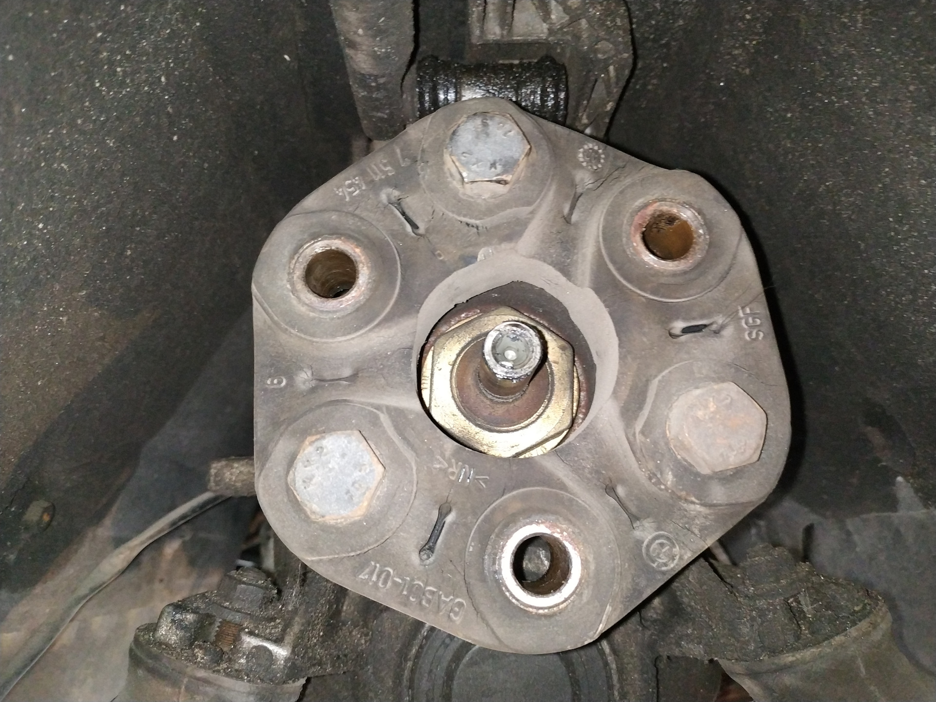

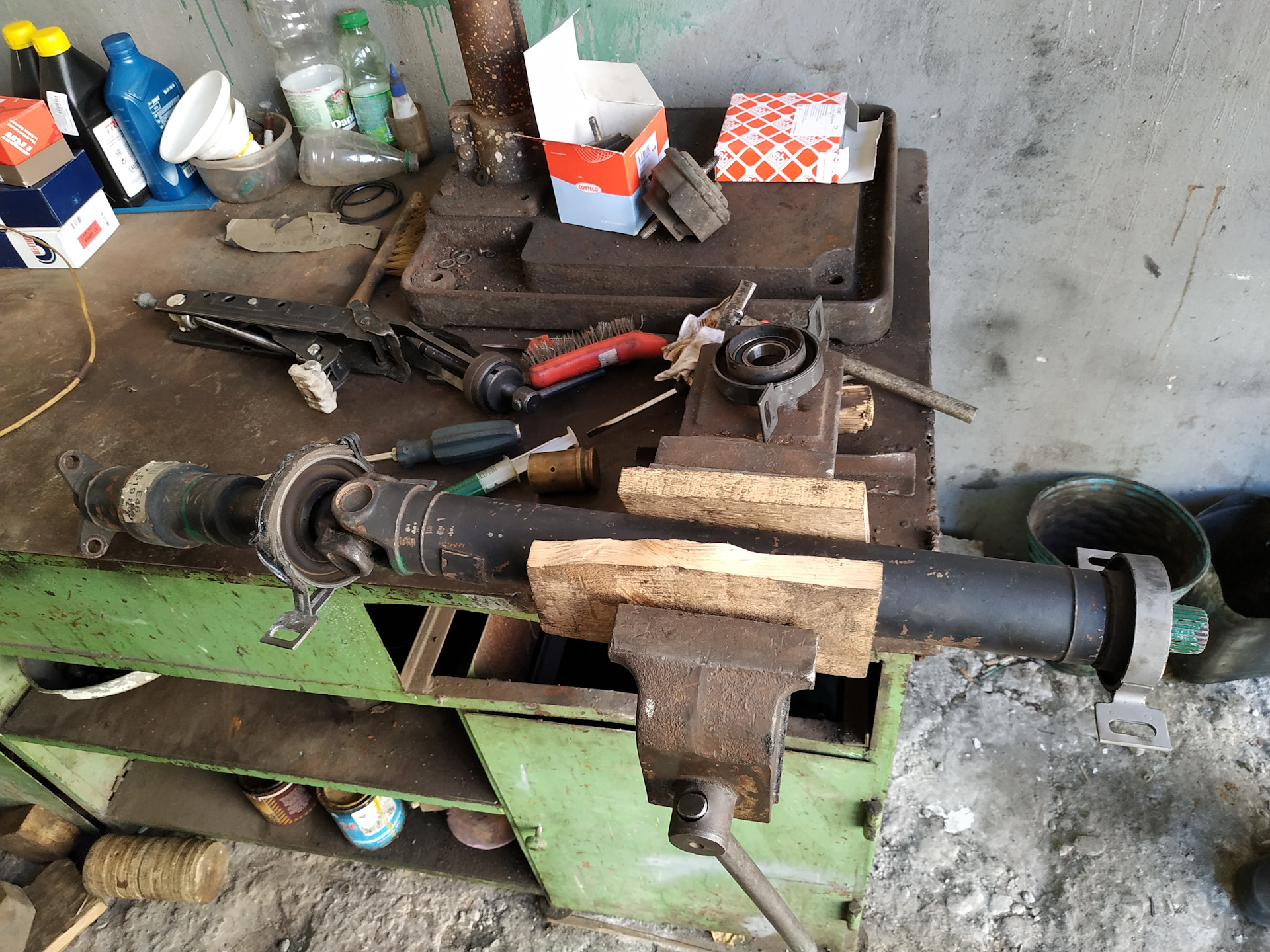

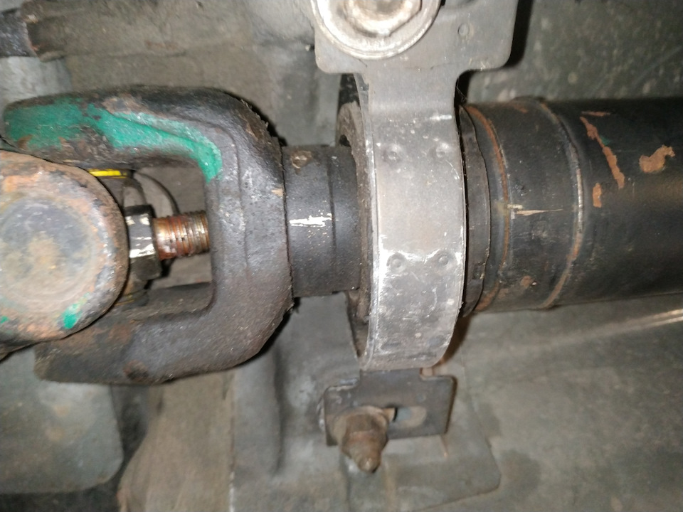

Кратко о демонтаже, для удобства выполнения работ, снимаем глушитель, за ним снимаем тепловой кожух (фольгу). Теперь у нас свободный доступ к карданному валу. Далее чтобы не снимать вес карданный вал, мы его разделили, открутили от коробки (эластичной муфты), открутили два подвесных подшипника от кузова и разъединили кардан (предварительно пометив), открутив соединительный болт. Теперь без труда извлекли его часть.

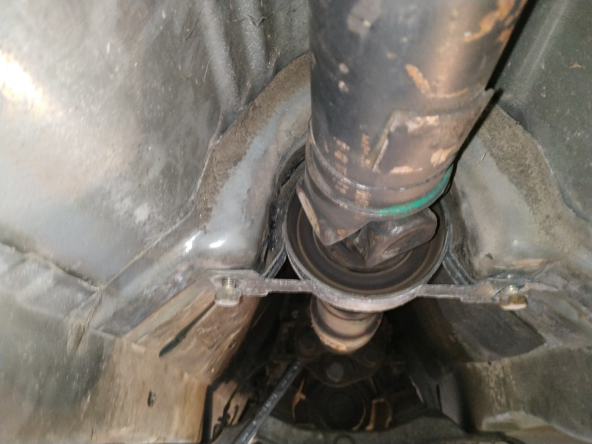

Далее приступили к замене подвесного подшипника, старый подвесной снялся без проблем, даже не повредили его резину, сам подшипник, уже был сухой, шелестел и имел люфт. Заменили его на новый. Посмотрели второй подвесной, резина живая, целая, но подшипник тоже суховат и шелестит, надо было брать всё-таки два подшипника. Скупой платит дважды… Так же Вова смазал шлицы на карданном вале специальной зелёной смазкой смазкой. Проверили крестовину на снятой части, она в порядке. А вот крестовина на той части, что мы не снимали, ближе к редуктору имеет люфт.
Далее всё это дело установили на место, вроде по меткам попали, зажали соединительный болт, зафиксировали тремя болтами к коробке передач, зажали болты и гайки фиксирующие подвесные на кузове. также зажали большую гайку на кардане, я так понимаю она регулирует длину кардана.В общем установили всё на своё место. Ну думаю всё, выезжаю проехаться… еде души не чаю, резкие ускорения всё в норме… Но как только пересёк черту 57км/ч появилась дикая вибрация, такое чувство, что сейчас что-то очень сильно бахнет, кидаю газ и всё нормализуется, тишина… Даю газу появляется вибрация еще больше чем было до того как мы поменяли подшипник. Знаете такое чувство что в багажнике стоит супер мега саб, который начинает дубасить. Просто жесть… я на минус сразу, звоню Вове, говорю мол беда, еще хуже, может мы что-то не зажили или еще что… Вова сразу предположил что возможно это совокупность, второго подвесного и крестовины которая люфтит, плюс эластичная муфта имеет трещины… Мол возможно совокупность всего этого. В общем решили всё-таки пересмотреть и перепроверить, перед тем как вернуться к Вове, выскочил на объездную, проверь когда появляется вибрация, в общем если плавно разгоняться то появляется она изредка и в основном от 57км/ч. Потом если отпустить газ и начать полегонечку прибавлять получалось набирать скорость без вибрации. Но проверил до 100км/ч.
Приехал к Вове на яму, залезли, скинули частично глушитель, чтобы была возможность извлечь теплозащитный кожух и пересмотреть подвесные, может что скривилась, но одном подвесном было много бутилового шнура, решили немного его убрать и выравнять подвесные. В общем всё подровняли, зажали и собрали. Выехал, стало чуть лучше, но не значительно, потом опять стало от 57км/ч появляться сильная вибрация. На следующий день отправился в Пинск, плавно набирал скорость в основном и вибрация была не заметна, но при скорости 100км — всё гуд, до 105 вибрация, 110 — всё гуд, чуть больше 110 появлялась вибрация и сложно было словить момент когда плавно нажать на газ чтобы она пропала.

В общем взял другой кардан, поменял на нем подвесные и эластичную муфту, а так же о балансировал. Проблема исчезла. Думаю проблема была в эластичной муфте, и разбитой крестовина.
