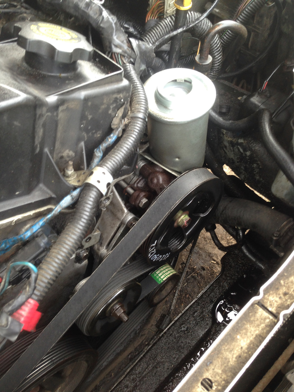

Отдохнув немного, решил исправить неприятность. Раскидав морду, снимаю гидрачь, а он говорит-: всё, обратно не хочу. Весь балтается, и видимо когда-то его хотели реабилитировать, но не вышло, так как болт крепления шкива был отломан, и сам шкив в трещинах, в общем печаль. Но тут я вспомнил что мне когда-то попадалась статья, о том, как ставят гур от тойоты, ну я и начал искать её, нашёл, изучил, и решил я поставить гидрачь джезета едрен батон. Так как на американца на Алтае что то найти, это просто был бы ад. А тут в приехал в городок, позвонил корешам, мне кинули номер телефона разбора по японцам, позвонил, сказали приезжай забирай. Ну я на всякий случай хватанул свой гур, поехал покупать, в итоге оказалось гидрачи вообще один в один, единственное то, что японец каким то чудом немного жирнее американца, ахахахах) короч по шире японский гур чем наш.
Ну и шкив немного меньше, заехал в магаз, купил ремень 6pk1560, поехал устанавливать.
Проблем с установкой не возникло вообще, кроме того, что я вытаскивал и стачивал прижимную втулку(та, которая в нижнем креплении гура, прижимает его болтом к корпусу) сточил примерно 5мм и всё встало как домой.
Заодно я брал с собой новые щётки гены, поменял сразу.
Собрал завёл, и я охренел от тишины, до этого вой стоял, а тут только мотор шуршит, руль немного тяжеловат стал, но не критично. В общем Япония тащит!

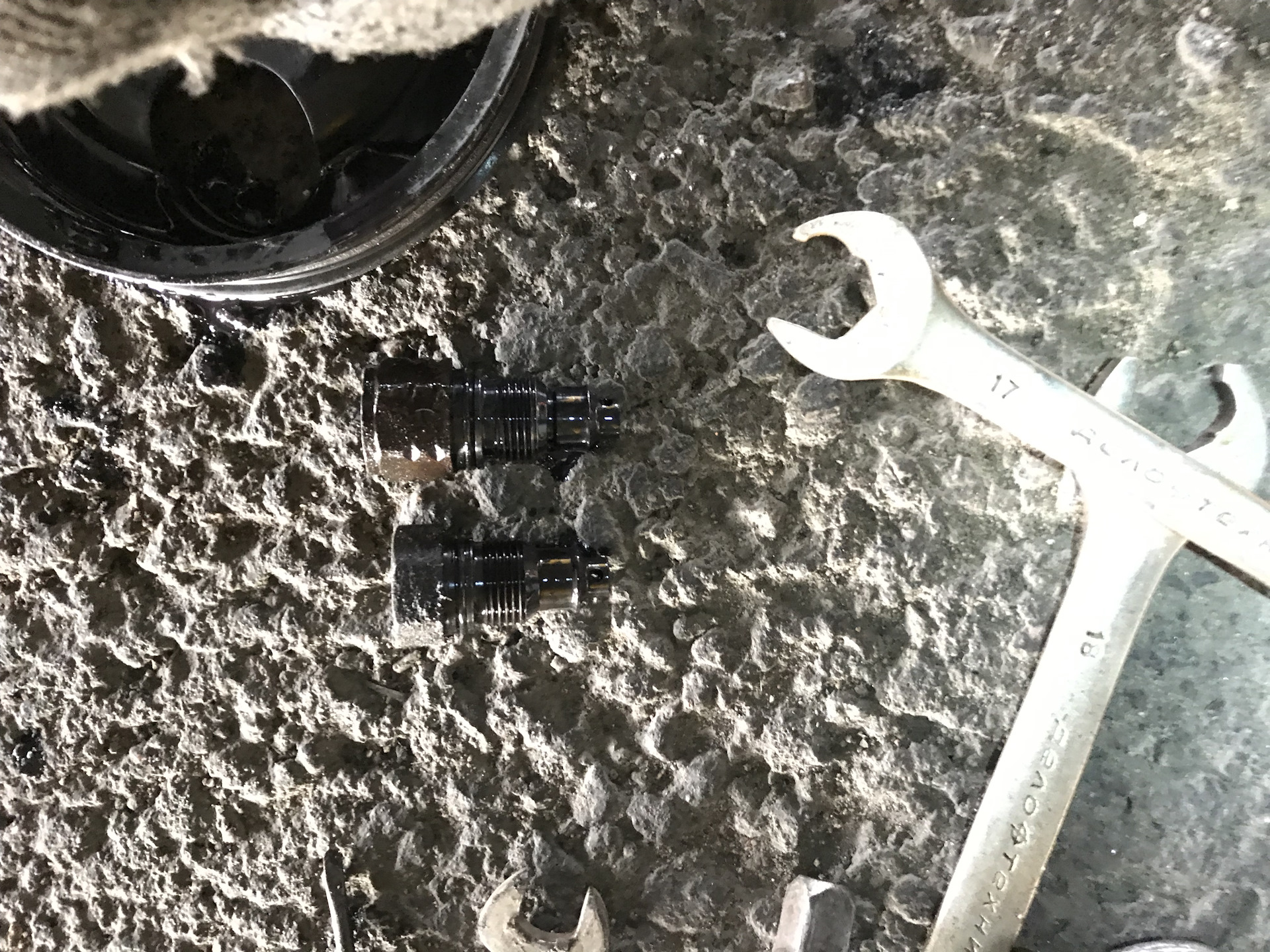

Дам даже стачивать ни чего не нужно, я перекрутил штуцера и всё, встало как родное

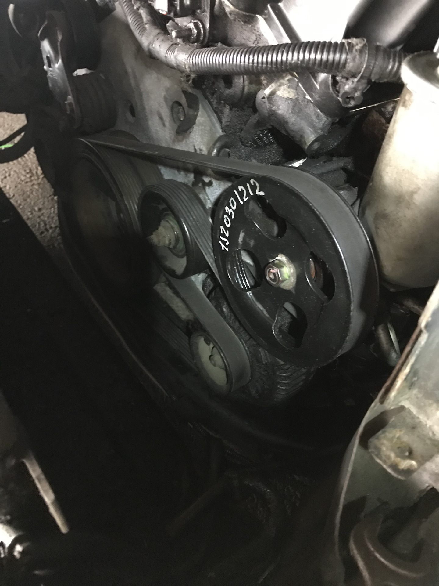

Вот, на шкиве номер написан гура.
На родном насосе гур нет болта на шкив, там резьба для запресовки шкива, дюймовая, а намного тяжелее руль крутится? Ты редукционный клапан оставил тойотовский? Говорят если перставить редукционник то руль так же легко крутится только вот я сам не понял как его разобрать🤷♂️
Я полностью с тойоты поставил гидрач, редукционник доставал сравнивал, мне показались они одинаковые. После того как поставил такая тишина наступила, по поводу того что стал руль тяжелее, я не ощутил, так как на моем примерно также руль крутился.
