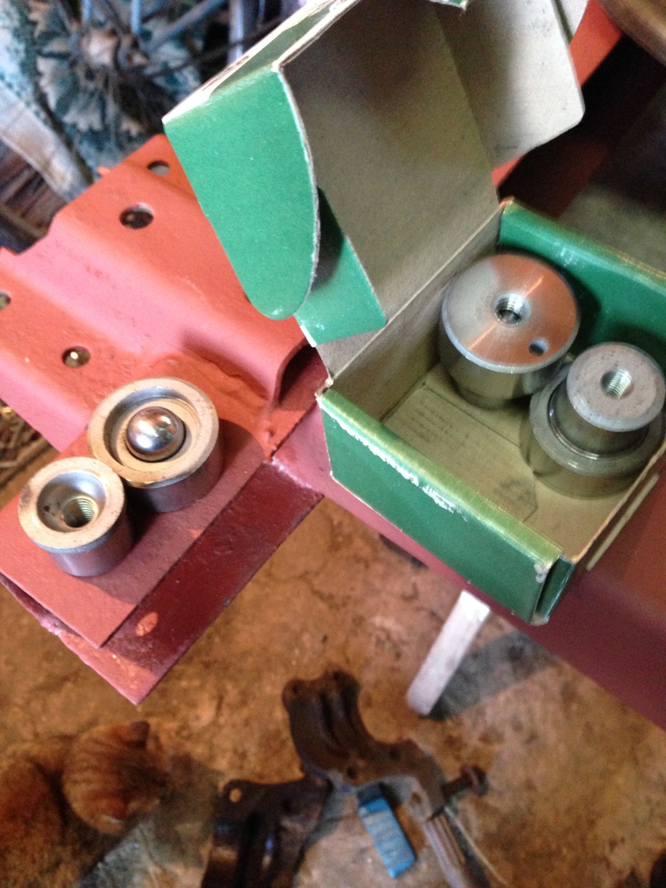

Одна шкворня немножко, но люфт был. Делаю ж для себя, и халтуру пропустить не могу, купил шкворня не на втулке бронзовой, а на шарику, вроде говорят что лучше штатной, посмотрим опять…

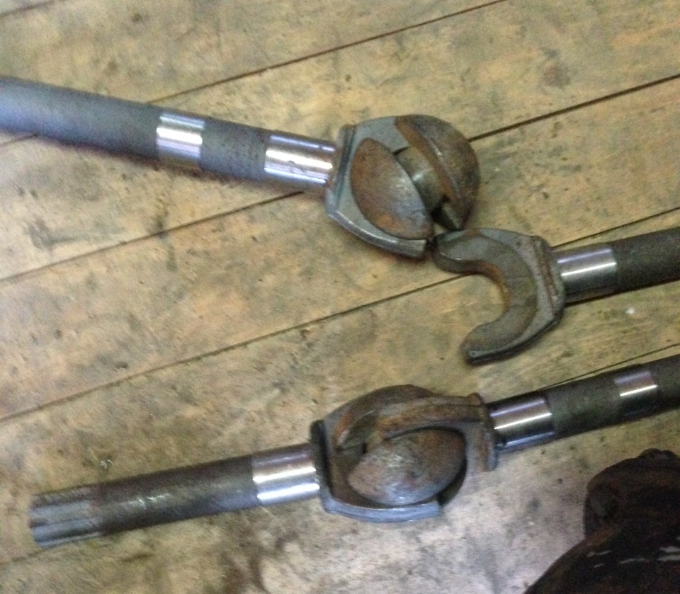

При покупке знал, что левая полуось сломанная. Занялся вопросом какую поставить, что бы лучше чем на шариках была, посоветовали полуось "виллиса", один мужик сказал на всю жизнь))) я улыбнулся и не стал с ним спорить, посмотрим на сколько ее хватит…надеюсь чуть лучше чем на шариках была, посмотрим…

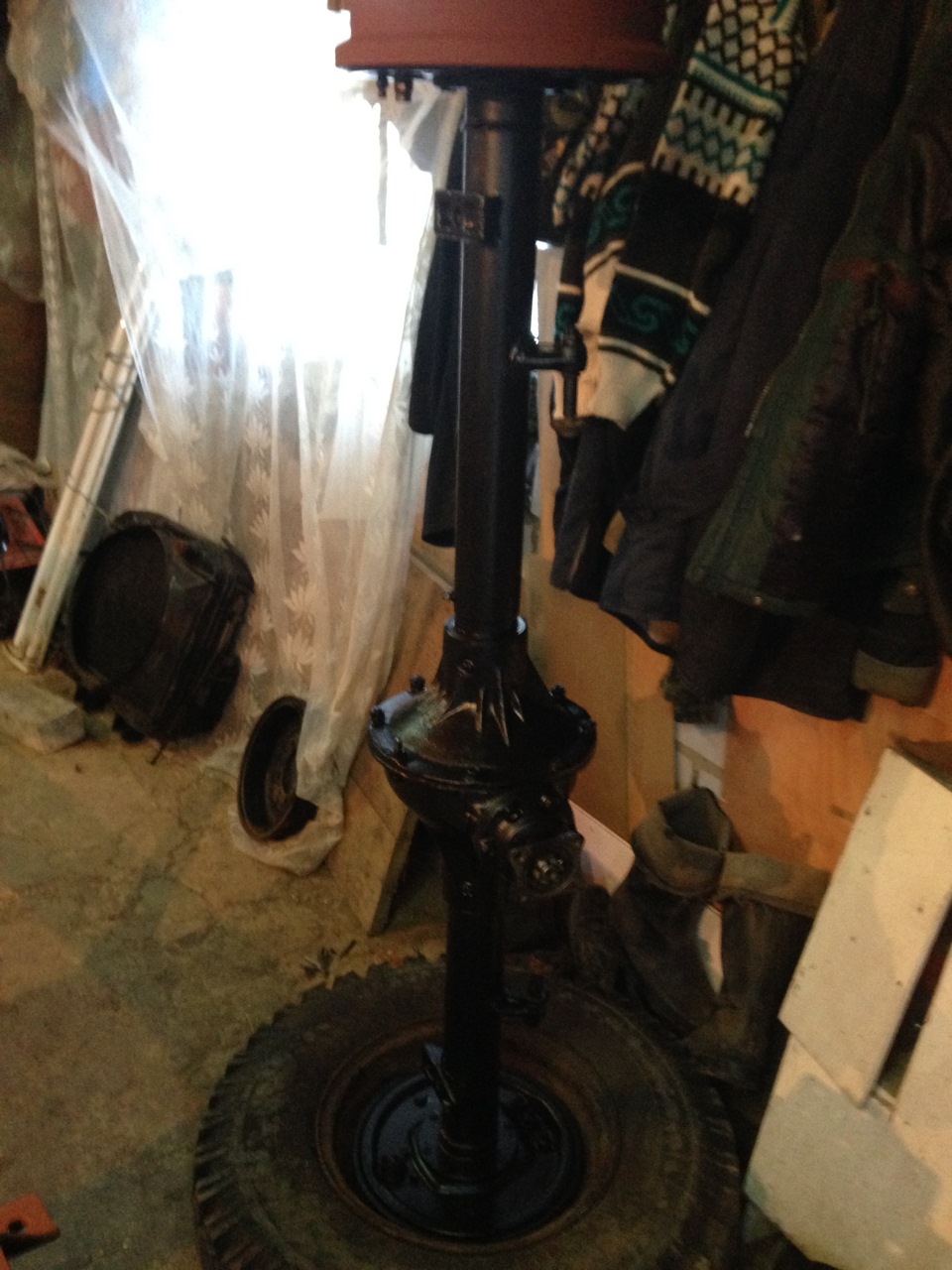

Ну и задний мост готов, барабаны и их начинка новые. Масло ТАД17И, на лето думаю нормально будет.
Шкворня данного вида мне очень не понравились. Плюс из-за них пришлось кулак поменять. Лучше фирмы воскойл вроде. Шрус тоже неудачный, по мне лучше шариковый.
Согласен с предыдущим оратором. Шкворня на шарах полное гумно, на подшипниках — если только на штатных колесах ездить. У меня "Белки" — так на первом же выезде "шариковые" шкворня просто порвало. Вернул все на оригинал — проблем больше с этим узлом не было. Так что лучше не экспериментируй…

Как ШРУС поживает, прошёл испытания?
я еще не закончил машину для покатушек, но зимой в снегу рылся, пока выжил, судить рано пока.
Здравствуйте как там полуось велиса поживает как никак 8 лет прошло

на шарах шкворни совсем гамно! лучьше чем на втулках старого образца нету, главно собрать правильно и шприцевать иногда…
Понял, но уже поставил, будем проверять, у всех мнения разные
при чём тут мнения, на втулках шкворня прошли приемку военную, а на шарах и на подшипниках, это кустарщина чистой воды… :)
шкворня есть ссср, эти убью поставлю те.
воо! такие щяс уже у нас не найти! главное втулки хорошо запрессовать и развернуть правильно!
ну дык они военную приемку прошли в СССР! а это о многом говорит… :)
