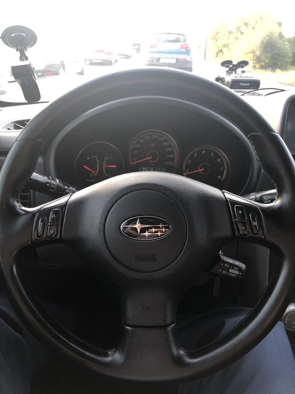

В общем все ясно из темы записи. Решил убить двух зайцев: обновить внешний вид и заменить эмблему. Теперь радует глаз))). Подушка от аута BP. Заряд переставил от старой подушки.
Так же параллельно сменил внутренние дверные ручки с пластика на хром.
Сначала снял клейму аккумулятора. Потом отвёрткой шестигранной открутил два болта под рулем (слева и права). Сдернул аккуратно подушку. Отсоединил провод подушки и массу. По поводу переброски заряда. Он индентичный ауту внешне, но на SG один штекер. 4 гайки открутил на подушке и переставил. Все болтон.

Можно поподробней описать, что да как делал?

Подушки от bp и bpe одинаковые?
Да. Судя по фото аналогичные.
