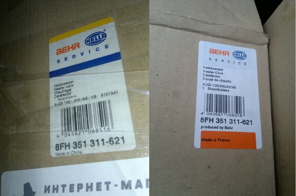

Слева уже лежит НАСТОЯЩАЯ оригинальная печка, так сказать для весомых доказательств того что мне привезли фуфло и оно мне не нужно и я отдам деньги за вариант тот что привез. По фото видно сколько бы печек туда влезло, штук пять уместилось бы, как раз на ту сумму(к слову 12500 тенге) что разводят если продать поштучно как за китай. Смотрим внутри, и что мы видим? Правильно ни фига не видим, чем обматывать то его?Этой картонкой?
Теперь самое интересное, кульминация, вообще ради чего я черкаю это, для тех кто опирается непосредственно на номер запчасти, я его тоже у кого то брал…
Тут вы понимаете что продаван не виноват, так то я понимаю его, пришел какой-то ушлый печкой начал трясти, просто он руководствовался номером, и был уверен что придет то что я хочу, даже открыл печку при мне, он то ничего, а я офигел.

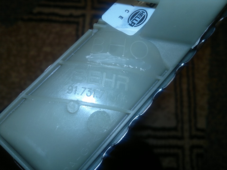

На корпусе лейбла:
Behr уехал в китай, сказал делать фуфло начинай.
В руках я почувствовал что-то очень знакомое, прям дежавю, как будто в руках я держу печку от MEYLE, такая же легкая, я канешно понимаю алюминий крылатый в руках держу, короче в топку.

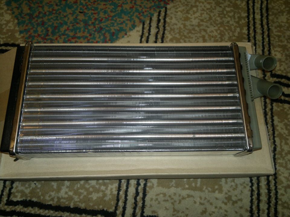

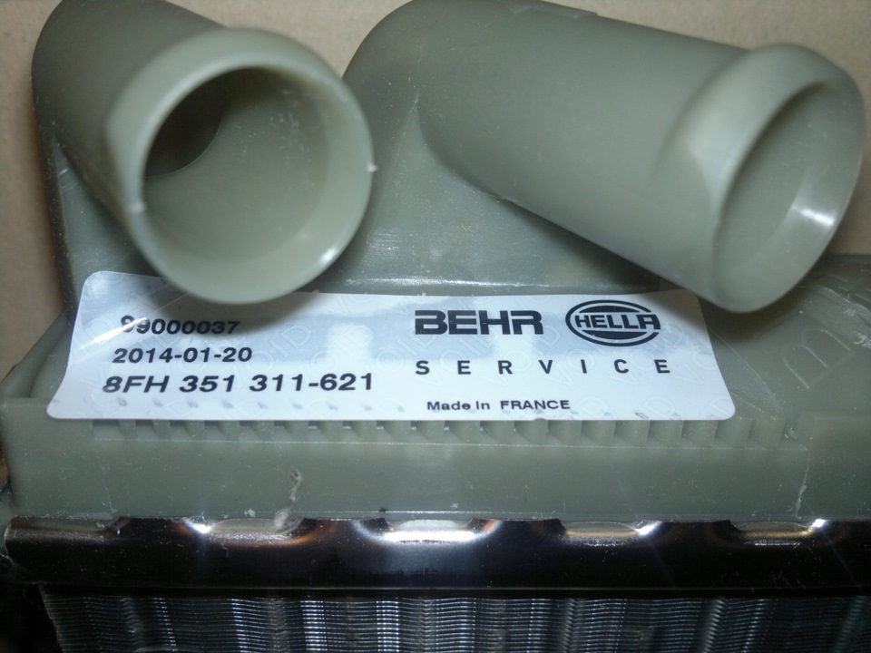

Теперь вниманию вашему ОРИГИНАЛ (к слову 16500):
Тут я пытался показать что трубки медные, у меня нет супер пупер цифровика, я фотаю уже много лет на N8, думаю видно эти рыжие трубки, шубу двигать не стал, видно же?!
Вес кстати у него как 5 китайских печек а то и больше, медные трубки и латунная лапша как бы намекают, что они там есть. Кстати многие говорят как и в той ссылке что трубки тоже медные, но я гнул их, как то они жестковаты для меди. Вот сейчас вообще показуха, разорванный такой же радиатор как у меня, довольно свежий, и не 76 года хотя по поводу этого у меня тоже вопросы возникли.
Так что такие радиаторы есть, по крайней мере у нас и разбирают их как пирожки один я дурак хотел сэкономить, так то ничего не потерял, две недельки померз разве что. Вот наклейка:

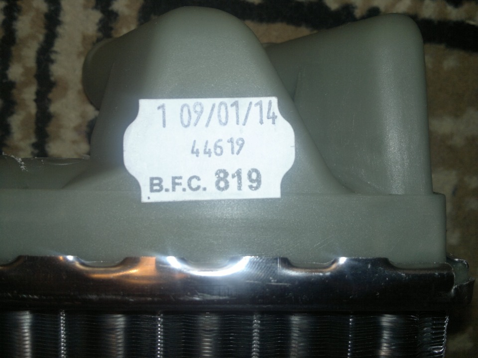

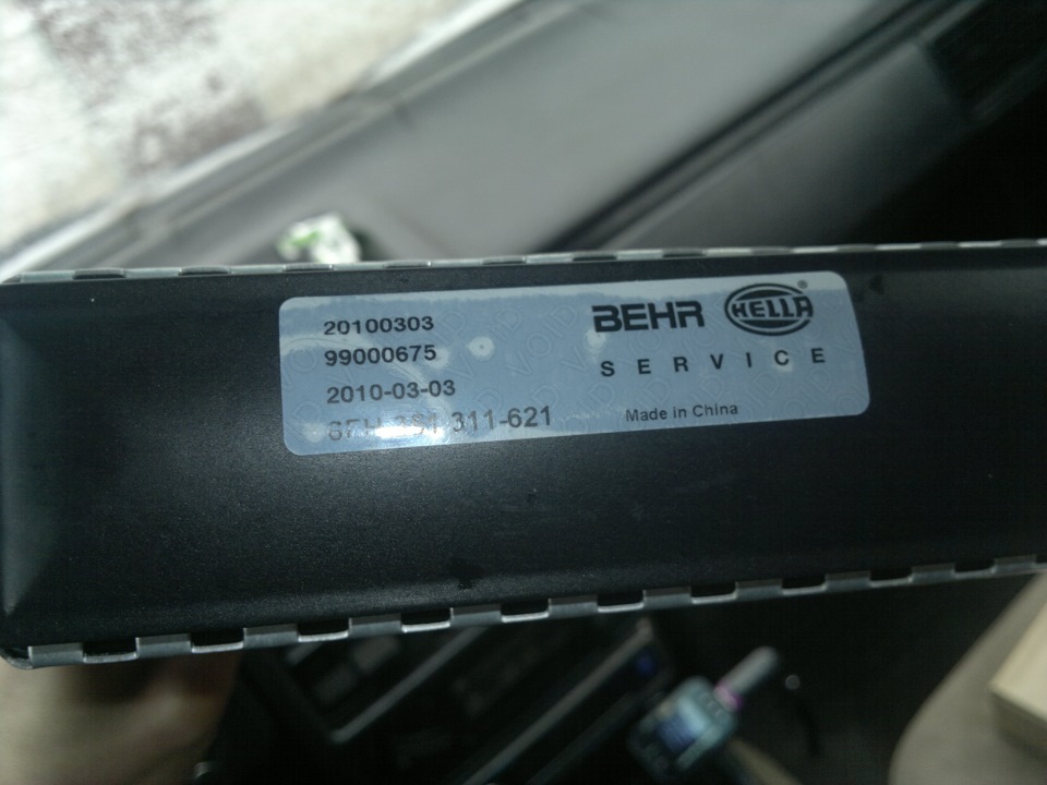

Обратите внимание на дату, 20 января 2014 года
Тут 9 января, я так понимаю одна соответствует дате изготовления, другая поздняя дате упаковки.

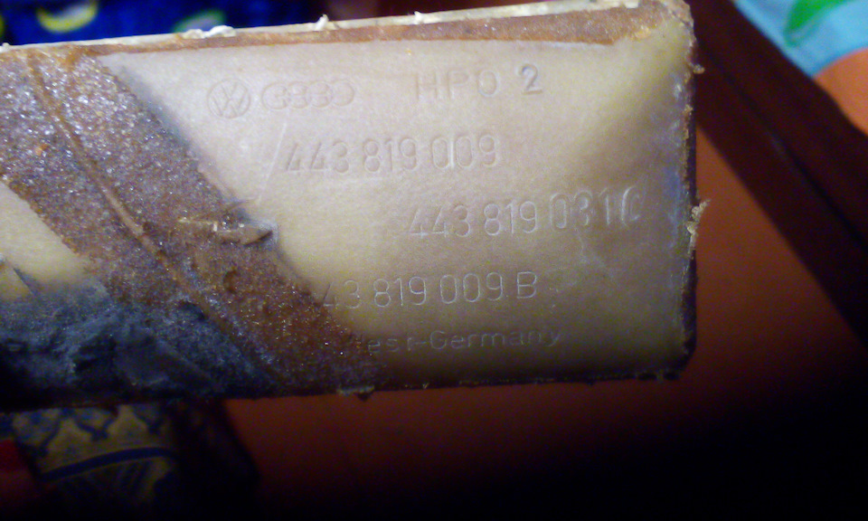

Кстати по поводу предположения в том обзоре что радиатор 76 года выпуска, откуда взялось что в этом кружке год выпуска?! У меня что тогда 1910 года, ну ладно возьмем поближе 2010 года, думаю наклейкам лучше верить, может это дата отлива пластмасски, в общем не согласен я с этим и все.

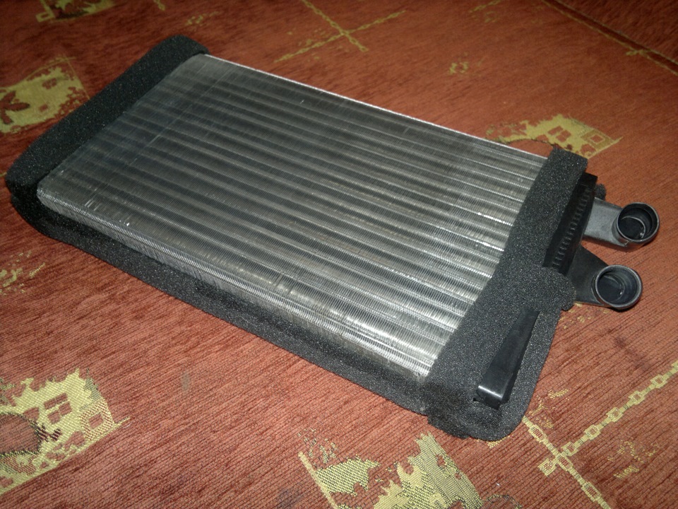

Кстати о комплектации, как видели китайцы мне положили картон, тут все цивильно и вам того желаю.
Важные указания по замене радиаторов охлаждения двигателя и теплообменников на 23-х языках.
Ну и канешно же паралон на самоклейке:
Мелочь а приятно, все по размерам, просто наклеил и все.

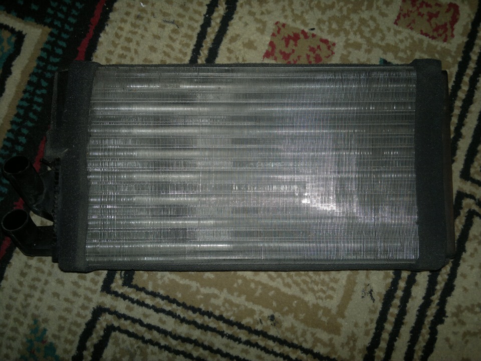

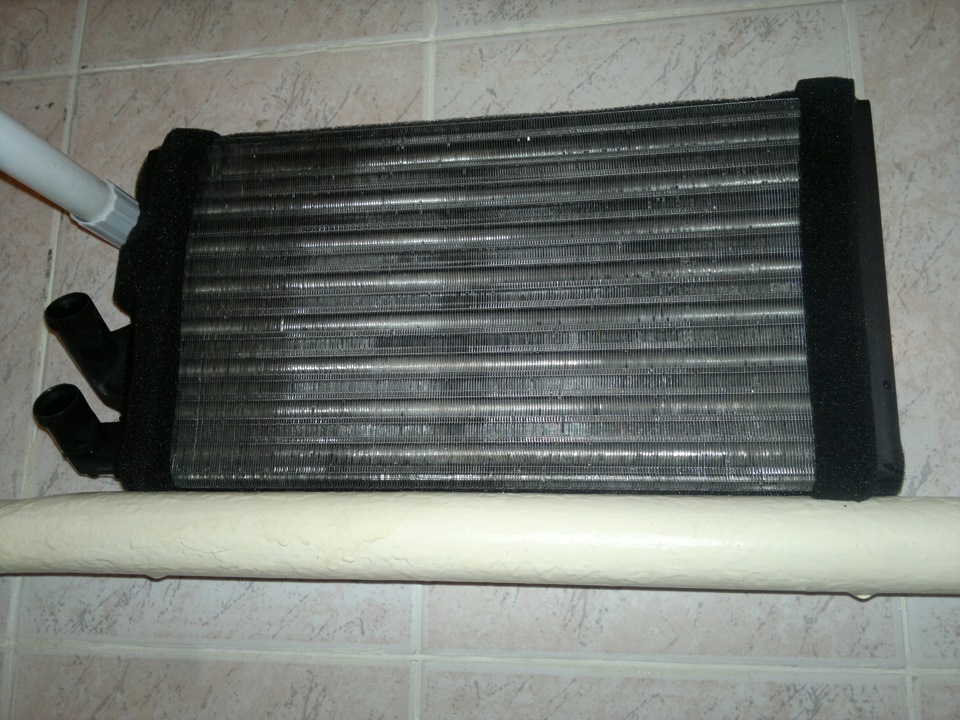

Теперь сравним с китайским MEYLE, надпись что сделано в германии не читаем:
Кстати он был снабжен параллоном, который даже не оторвался после купания-промывания.
Когда промывал грязи не было вообще, под давлением лил воду вылилась вода, чистый и такой же легкий как тот новый китайский hella. Сушим:
Тут хоть пакуй в ту коробку и на продажу, тыс так за 12500, там же германия написано))))
Ну а теперь не большой эксперимент, какого ж фига она теплым дует только при температуре движка 90-95 градусов:
Думаю всем понятно, костылей у этого радиатора куча, мало того что трубки у него алюминиевые, да еще и лапша там пластиковая дык еще и количество и расположение хромает! Кто то спорился со мной что завихрушки эти только тормозят потом и все, в теплообмене не учавствуют, тогда зачем немцы в оригинал пихали латунную лапшу? Чтобы вытащить еще больше жара, на одних трубках такого тепла не добьешься, а китайцы напрочь убили всю технологию ради удешевления запчасти. Особую роль играет количество и расположение трубок. В оригинальном их 30, наглядно на 8ой фотографии и стоят они в шахматном порядке, причем на подучу идет 16 трубок на выход 14, и те 16 стоят ближе к салону в итоге этот бутерброд продувается не сразу. В китайском трубок всего 16, и стоят они друг в ряд поэтому поток воздуха не обогревается и из печки дует ветер. У меня даже скорость продувки упала в разы, зато идет горячий воздух.

Так все же, если кратко, как бер- хелла китай от франции отличить при заказе?
При заказе почти никак, разве что в цене уж точно будет разбег)ну а там молитвы и все такое))))

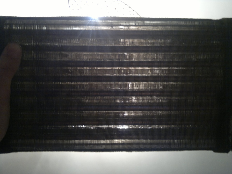

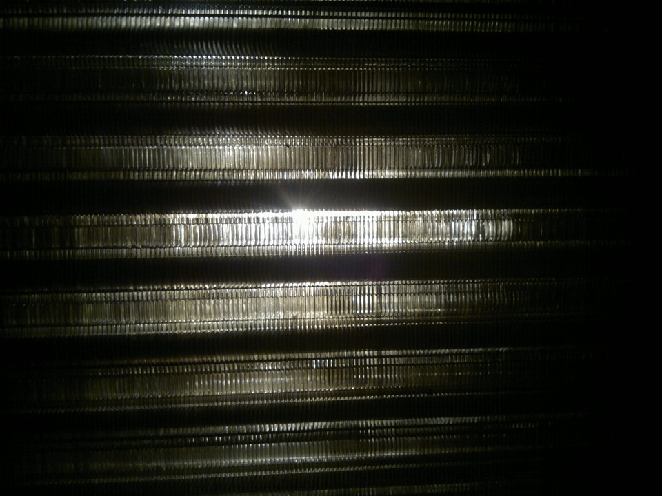

Смотрю я на свет через радиатор, а света то и не видно. Причина еле тёплого воздуха из печки?
Вот честно скажу, дабы не вешать лапшу с рено не сталкивался, температуру какую держит двигатель? Если все гуд то проблема в самом радиаторе, плохой проток-плохая теплоотдача, некоторые решают проблему электропомпой, помпа у вас чугунная, а то вот бывало и такое
Температура рабочая 90С. Вот смотрю на ваше фото радиатора на просвет, и он виден. А у меня почти не просвечивается. Думаю вот Кёрхером промыть снаружи пластины.
Эмм это наоборот лучше если свет не проходит, может просто забит
Воздух от вентилятора должен проходить насквозь пластин радиатора и далее по воздуховодам поступать в салон. Или я что-то не так понимаю в системе отопления авто?
Последнюю картинку глянь. Твои слова "Вот смотрю на ваше фото радиатора на просвет, и он виден. А у меня почти не просвечивается" Вот это h-a.d-cd.net/597453cs-960.jpg китай радиатор гавно, свет есть а тепла нифига, трубки стоят одна за другой, f-a.d-cd.net/dd7453cs-960.jpg
У меня радиатор Valeo (Франция). Из медных трубок, контруктивно как у вас китайский. Дул в него в обои трубки. Воздух выходит хорошо, подключал воду с крана, весь поток выходит.
Ну дует то теплым? китайская констуркция не эффективна, при увеличении поток воздуха тепла как такового нет, задние пассажиры вообще только ветер ощущают)
Теплым дует, но не горячим.
Воздух должен проходить сквозь радиатор вниз.

Может ты и прав на счёт конструктивной особенности моего радиатора печки. Французы сделали сопротивление воздушному потоку от вентилятора, чтобы максимально отобрать тепло с пластин и медных трубок.
ну у нас получается проходя и огибая трубки происходит отбор тепла, нежели чем в 16 трубном радике когда поток летит мимо.
Непонятно, как в ограниченное по высоте пространство можно воткнуть радиатор с бОльшим количеством трубок.
Потому что их расположили в шахматном порядке, физически размеры радиаторов одинаковы, .

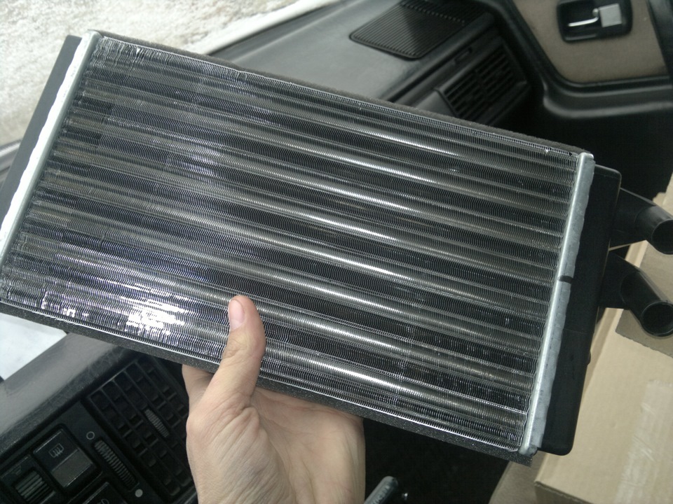

По поводу печки, у меня вашпе горе настало, холодина в ауди стала и все, печку оригинальную ставил с оригинальным радиатором, все грело зашибись, а после переборки двигателя, перестала машина греться, все холодное везде, все радиаторы холодные, что делать не знаю, з***** до икоты
Скорее грязь после переборки движка могла забить соты на радиаторе или заслонка горячего воздуха не до закрываться. Как вариант трубки тосола на помпу забится от печки.
Решил проблемку, разобрл и промыл радиатор печки, хоть он и китайский, но в машине жарища несусветная))

Так я же делаю упор на производителя радиаторов! Если стоит все в оригинале-и вопросов нет! НО-скорость циркуляции и температура ОЖ в малом круге-ОЧЕНЬ влияют на тепло в салоне. А материал и конструкция радиатора печки-ЭТОМУ способствуют.
Перед тем как у себя менять радиатор печки, покурил форумы и выбрал бехр, обошелся то ли в 2100-2600 рублей. Жарит просто адски!при минус 20 через 6-7 минут довольно ощутимое тепло идет, не говоря уже о прогретой машине, даже из за печки продавать не хочеться))
BEHR HELLA мэйд ин франс-Рулит!
Плюсану)даже после заводки через пару минут уже тепло тянет, в принципе тебе обошелся почти как мне, на прогретой вообще жара)
Severyanin29
Ну ты думаешь для чего я старый радиатор упаковал)))вдруг что, вставлю тот, вдруг совсем дефицит будет таких радиаторов)

объясни только как заказал именно правильный радиатор, хочу свой "ниссенс" поменять на хеллу перед зимой
поправлюсь, уже прочитал ниже =)
Был в наличии, я так понимаю магаз заказываем штук 5, потому что вещь не дешевая многие аналоги покупают, думаю на том же экзисте ты ее найдешь, главное чтобы материал был не алюминий, да и цена за себя все скажет)
заказал, с первого раза пришёл именно такой "правильный" радик, мэйд ин франс

Брал когда то китайскую на ауди за 4000 т и чо в унтах ездил пока на разборе б/у медную не купил вот та жарила конкретно!
не говори, вниз опустишь окно затягивает, в окно наведешь ноги коченеют)
Ага! Радиатор Ниссенс — поведение 1 в 1.
Да вот многие почему то его защищают, типа греет, если б грел все бы на нем ездили)
езжу на ниссенсе- такой же китайский шлак как и мейли и хелла чина
