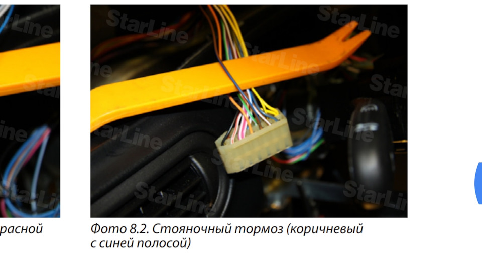

И теперь осталось самое сложное, подключение "косы" с самого модуля.
Ну а так как в торпеде нужно подключить с этой "косы" всего два провода — ручник и тахометр, то ни чего пока сложного в этом нет.
С "косы" берём сине-черный провод и соединяем его с коричнево-синим с белой колодки (это у нас идёт от ручника), согласно мануала.
Решил провод припаять сразу к клемме.
Как выдернуть её с разъёма, думаю ни для кого не проблема.
Ставим назад.
Теперь второй провод согласно мануала.
Всё с той же колодки, но уже соединяем сине-красный с "косы" с коричнево-красным с колодки, это у нас тахометр.
Возвращаем на место в колодку.
