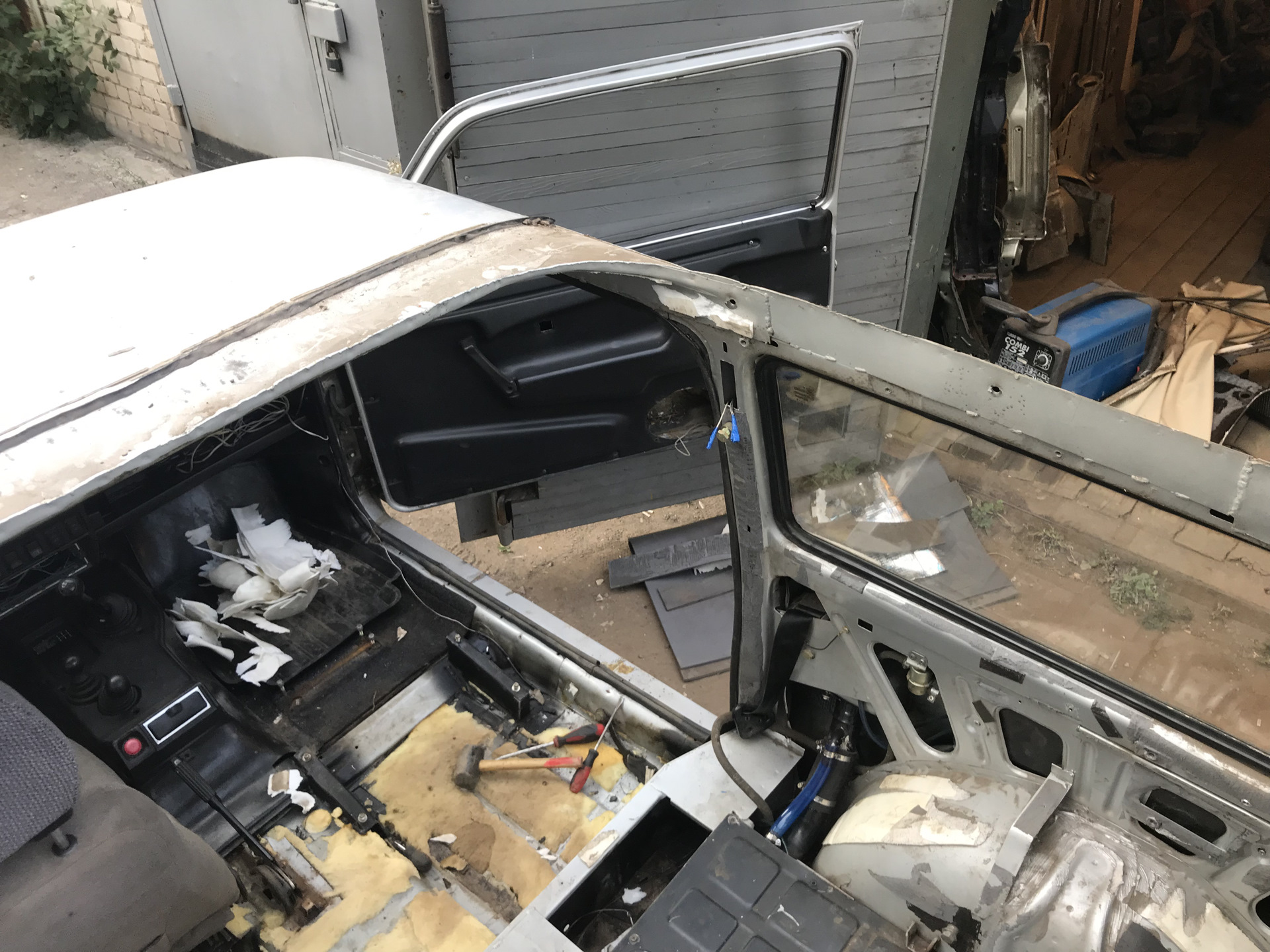

Снял потолок и обнаружил что туда добирались чьи то руки) Весь пластик был проклеен виброй а остальное железо пенкой, которая ооооочень тяжело сдирается
И тут предстояло содрать все это
Весь герметик по краям срезал ножом и отодрал отверткой, тк герметик уже еле держался и был высохшим
Получился джип сафари! И тут очень захотелось обратно оставить этот колпак))))) Летом очень круто было бы ездить с такой открытой крышой, ну а на случай дождя можно было бы сделать быстросъемы к этому колпаку

Снял по периметру остатки металла старой крыши
Остался вот такой колпак, не знаю что с ним делать, выкидывать жалко. Поэтому кому нужно могу продать
Снят более менее аккуратно, но все равно есть небольшие трещинки, придется поработать эпоксидкой
Готово, крыша приварена!
