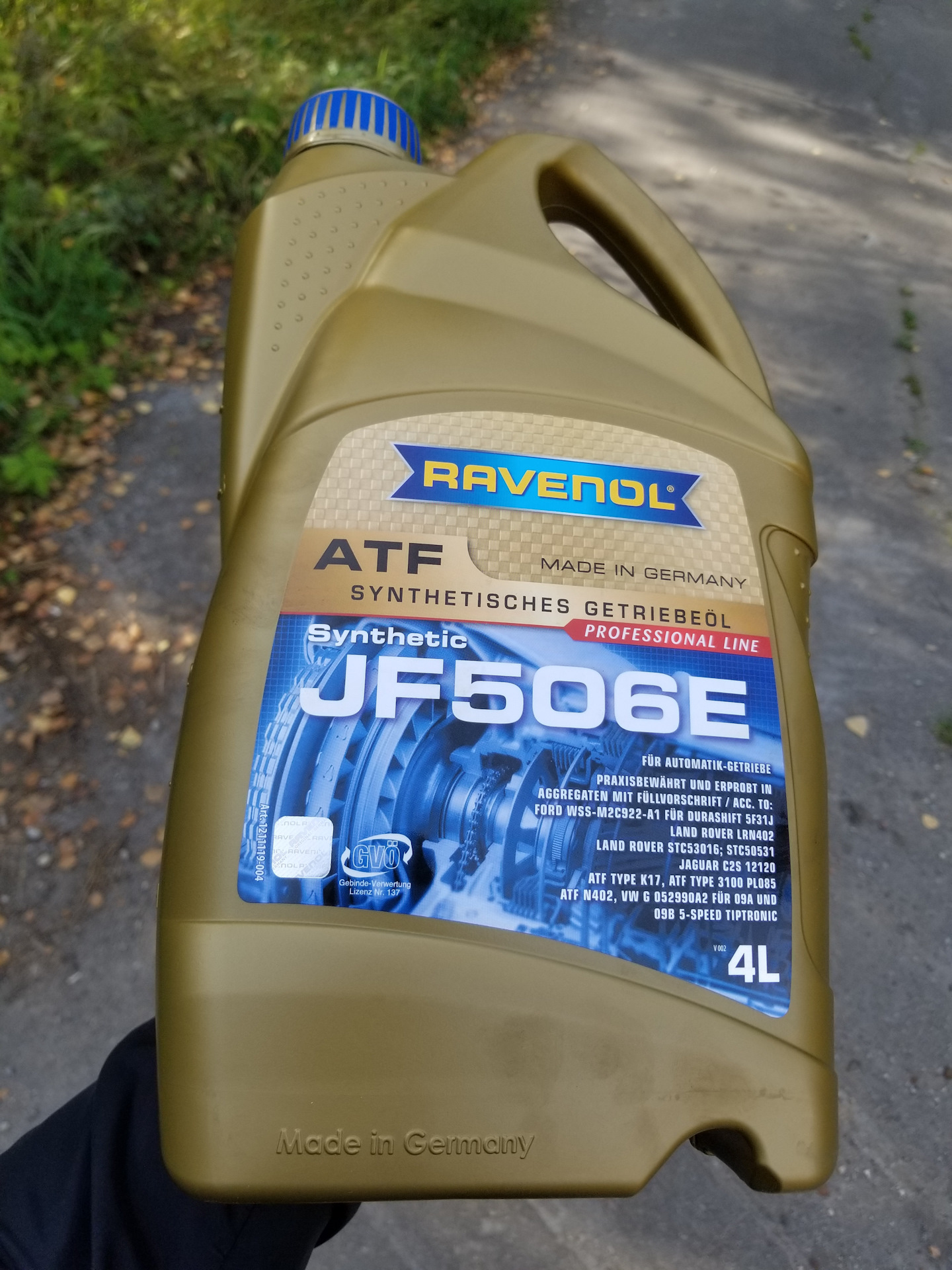

После покупки поменял масло в акпп и в двигателе.
Воздушный фильтр стоит новый от Patron.
Свечи уже заказал. По акпп купил равенол, на счет двигателя читал много что льют, я сделал свой выбор на 5w40.
Запчасти на фото: 1211119004
Запчасти на фото: 46A160
До этого не знал что лили, но после замены на 5w40, мотор однозначно стал работать тише, масло пока не берет.После замены масло, чуток стало лучше. Как у вас друзья с акпп ?
За ранее спасибо !

Сразу после покупки были пинки и рывки, но у меня были порваны сразу три подушки двигателя: две слева и одна внизу. После замены стало заметно лучше, но пинки остались. Два раза менял масло Лукойл АТF. Пинки пропали, позже стали еле заметные. Хочу сделать еще две замены то ли на Равенол, то ли родное Texaco 402.

Про "пинок" при переключениях; боролся так:
1). поменял масло (методом частичной замены в два этапа) — результата нет;
2). поменял комплект соленоидов (оригинал) — результат был (перестала переходить в аварийный режим, пинки остались, но стали меньше);
3). отрегулировал зазор штока тормозной ленты — пинки стали меньше, но остались;
4). одновременно с кап.ремонтом двигателя — заменил АКПП на б/у (в оч. хор. состоянии).
Теперь работой АКПП — удовлетворён. Не идеально, но приемлемо: некоторые переключения ощущаются, но пинков и рывков нет.
Все пункты описаны в БЖ машины.
После капитального ремонта коробки уже проехали 1000 км почти, что могу сказать, по началу подпинывала, после стало все уходить.пинки пропали, редкий раз иногда чувствуется как будто разрыв мощности происходит.сейчас поеду на замену масла.Масло кстати залил AGIP atf multi. 5 литров 2500. Оно очень близко по тех.характеристикам к родному)
В нашу акпп лучший заменитель это равенол для jf506e
Оно дороже, а по факту тот же аджип себя, отлично показал) так что, каждому своё)
То, что дороже не показатель, лишь бы не навредить… Если в курсе, я и Лукойл заливал, а после на равенол перешел, но Лучок все знатно промыл и не навредил…
Ну лучок тоже можно, почему нет) главное что бы не подделка)
