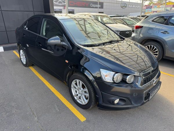

Вот и нашел я время на драйв, к тому же за последние пол года машина (при том, что я достаточно мало езжу) начала робко просить денег.
В связи с этим, я подумал о списке того, что еб# то есть сломается, с большой вероятностью на этом авто и к чему готовиться после 70000 не по каталогу gm, а по вашему личному опыту.
