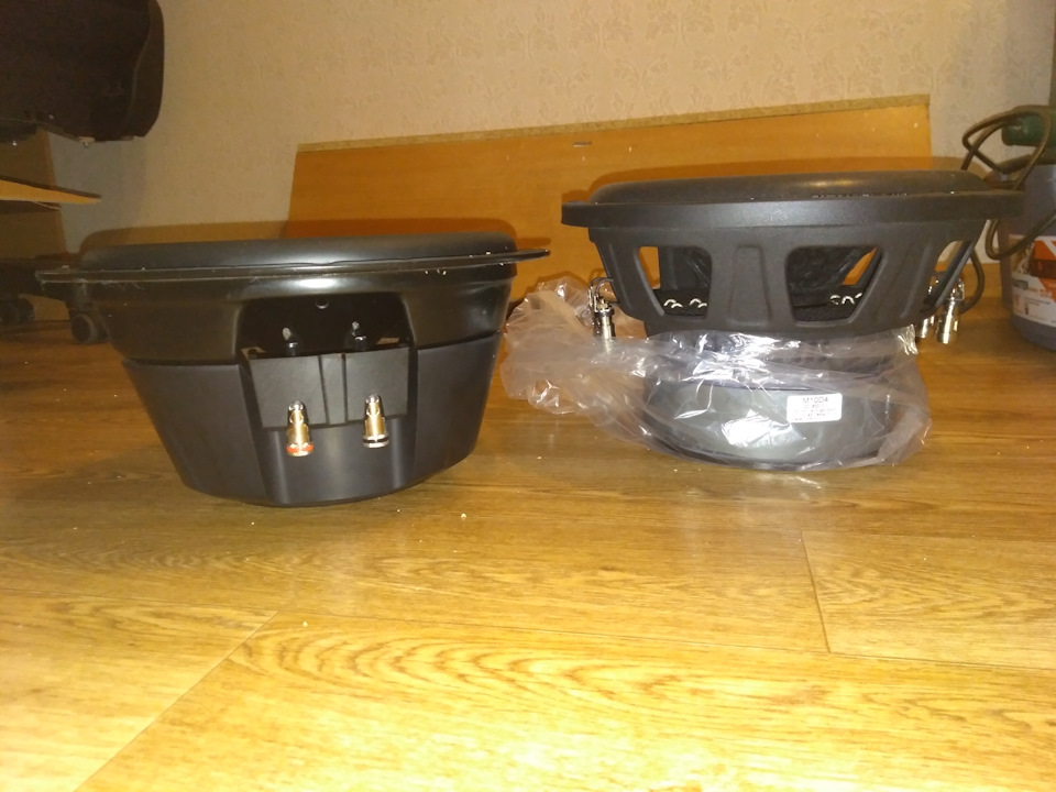

Долго ли коротко, наконец-то спустя год, у меня дошли руки до короба для саба.Хотел сделать стелс, но так и не решился, так как было два трудоёмких варианта-или стеклоткань+смола, или фигурная резка слоёного короба из фанеры.Поэтому запилил стандартный ЗЯ на 25 литров, почему не фазоинвертор-всё дело в объёме, для него нужен короб на 45-50 литров.

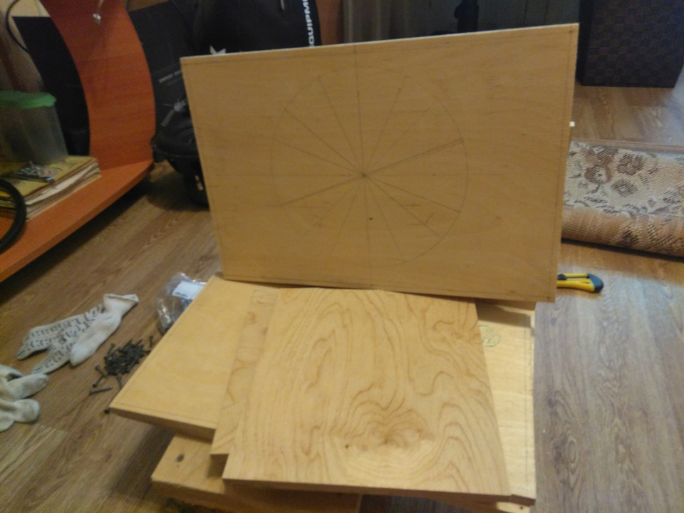

Купил фанеру 12мм. для стенок в строительном магазине, там же сделал распил по своим размерам(чертеж сделал сам), саморезы, клей пва, провод 8Ga, клеммы, карпет остались ёще когда делал ящик под усилители.

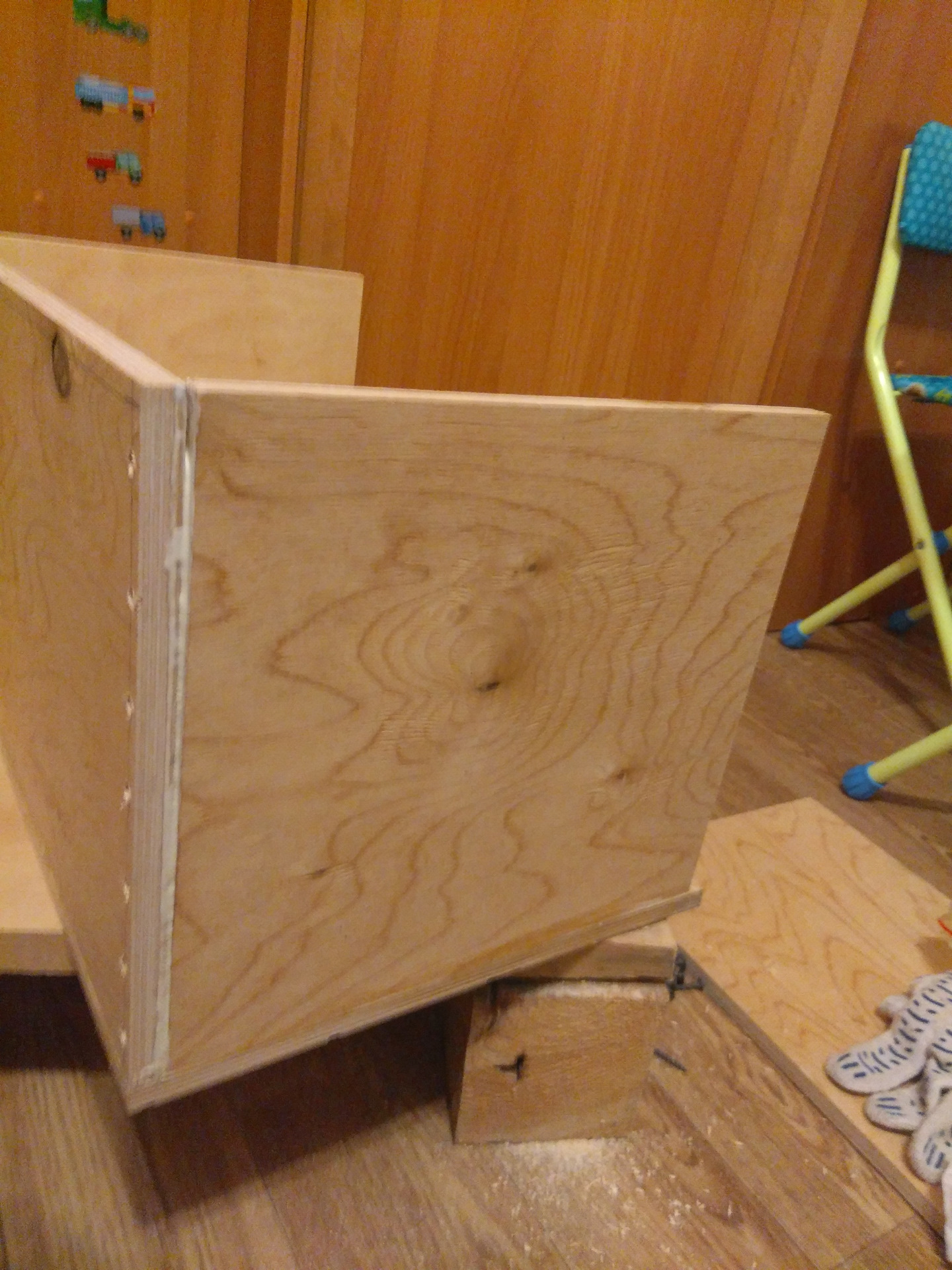

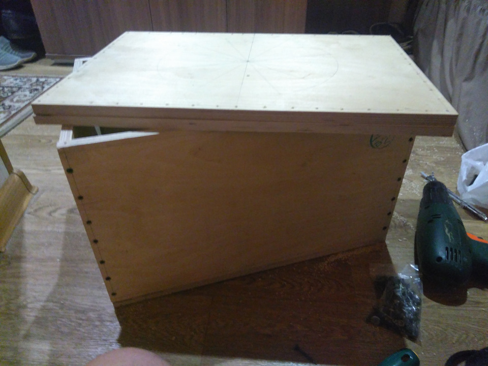

Первым делом собрал ящик без передней крышки
Переднюю крышку сделал двойной
Затем лобзиком вырез отверстия под динамик

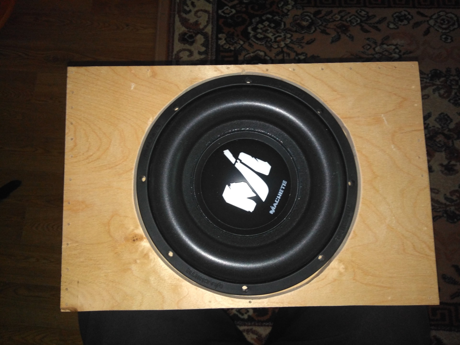

Затем монтаж передней стенки с проклейкой и закручиванием кучи саморезов

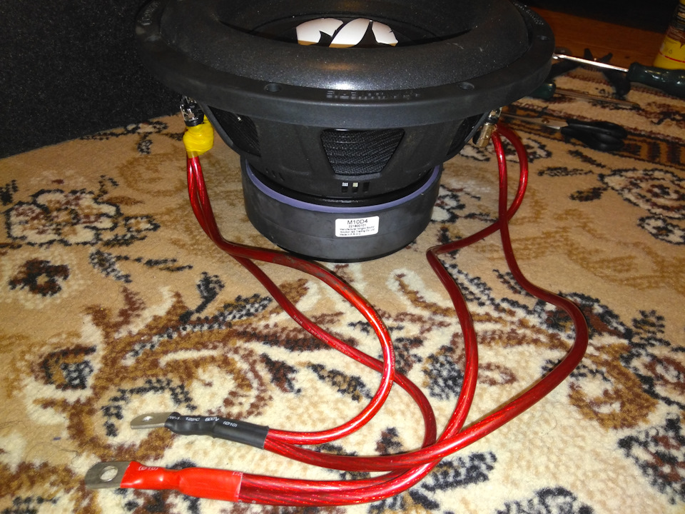

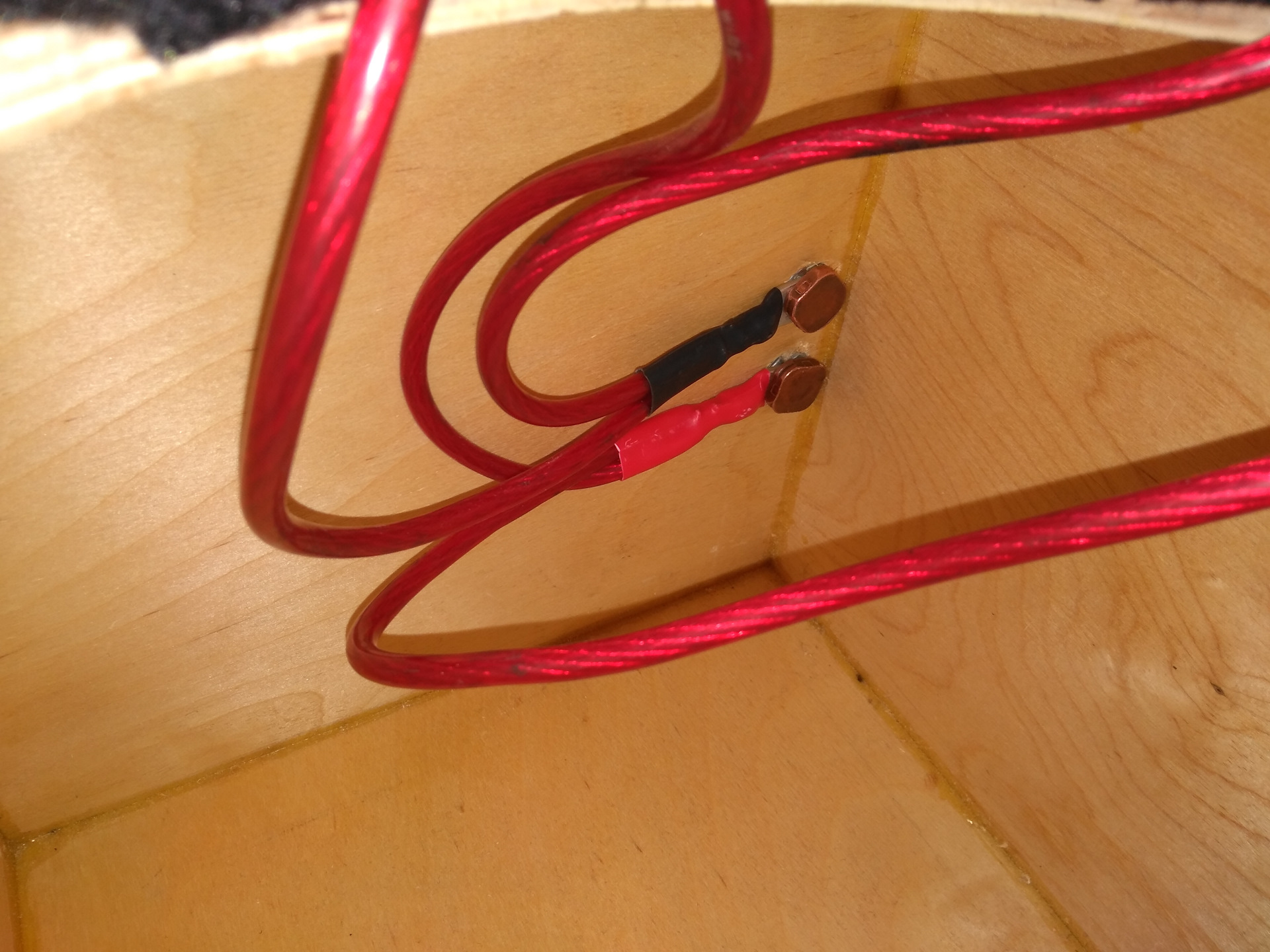

Катушки динамика подключил параллельно в 2 Ома проводом 8 Ga, который нашел в гараже
Подключение с внешним миром сделал через мебельные закладные с помощью болтов втягивающего реле стартера от КАМАЗа, предварительно отдав их токарю

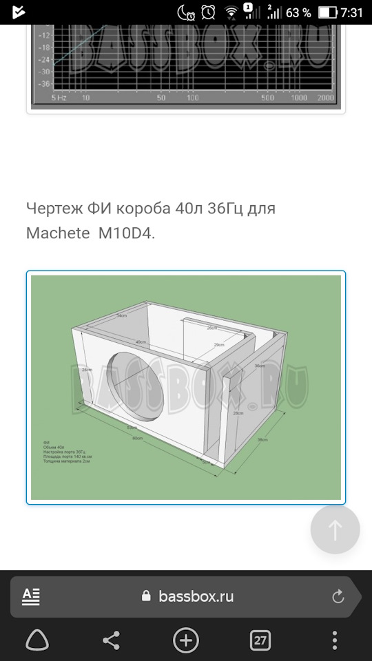

Один вопрос только возник — разве для ФИ нужен ящик больше чем ЗЯ? Пять лет назад апгрейдил S-30, везде писали что ФИ наборот позволяет получить теже НЧ что и бОльший по размеру ЗЯ :)
Везде пишут, что ФИ будет больше чем ЗЯ.После того как собрал короб, наткнулся на видео где человек заявил, что этому динамику ЗЯ будет вреден и нужен только ФИ и у него, по расчетам, короб вообще вышел 47литров, ну куда такой.

Не бери маковский саб, он не играет отдельно нормально, только в полной системе мака, более менее будет, лучше возьми 10" и стелс в крыло. По поводу ящиков, ЗЯ меньше чем ФИ, на ФИ больше давка, на ЗЯ лучше качество, ещё есть ЧВ, но они уже совсем огромные, но там с малых мощностей давки ещё больше, чем на ФИ))
