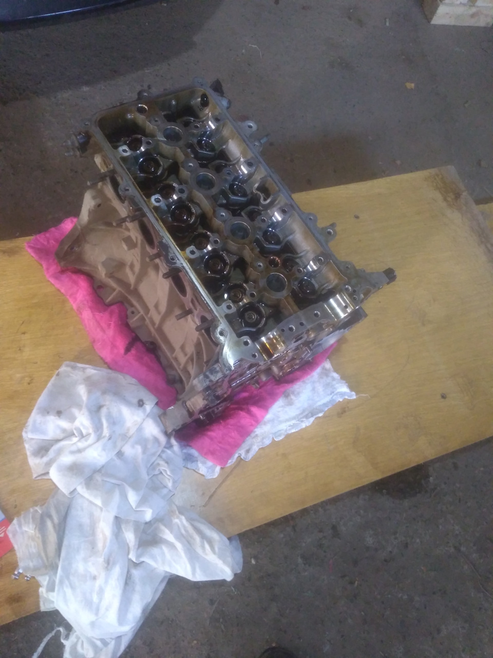

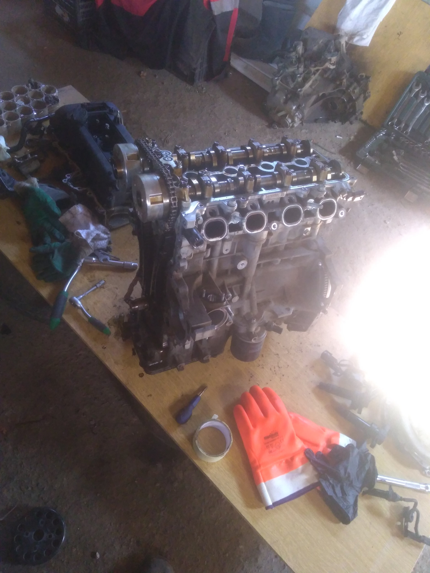

Сегодня почти полностью разобрал двигатель. Под рукой не оказалось биты 12 гранной на "10" для болтов ГБЦ, по этому и не снял голову. Снял колено. Вкладыши порадовали-живее всех живых (обойдемся заменой на такие же) и шатунные и коренные. Ещё один приятный момент, это то что все они одного размера, о чем свидетельствует клеймо на коленвале. Первый ряд-коренные, второй ряд-щатунные. На пастели распредвалов есть не критичные царапки. Натяжитель цепи вышел на 5 зубчиков, растяжение цепи присутствует. В общем и целом двигатель не ушатаный. Если бы не локальный перегрев поршней, то ему ходить и ходить. Завтра привезут мне биту и продолжу разбор. Посмотрим на состояние ЦПГ. А потом нужно будет всё это отмывать, самая нудная работа…

Попрошу чтоб промеряли. Но поршни на 0,25 я не рискнул брать. Слишком глубокими мне показались задиры+отсутствие хона
Блок гильзавать или точить?
Точить под ковку, с тепловым зазором 6 соток
Поршни сток или плюс?
+0,6
Греметь не будут ли?
Тепловой будет 0.06. Х.з. Производитель заявляет что не будут. Время покажет.

Клапана регулировались когда нибудь? Сейчас перед съемом замерили зазоры?
Не разу не регулировались. Жду щупы. Потом валы накину и промеряю. Их в любом случае придётся регулировать, т.к. клапаны буду притирать.

То есть устала только сама поршневая группа?
Именно так
