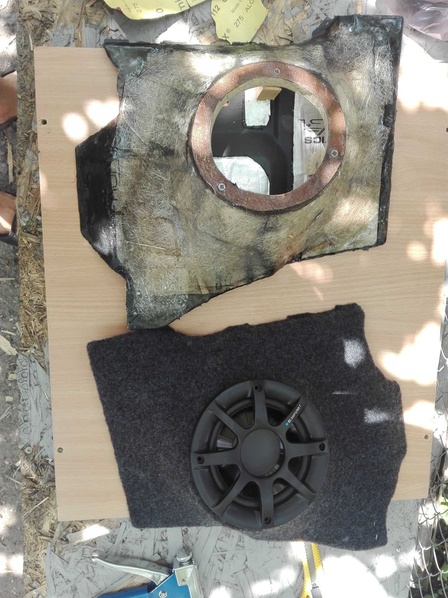

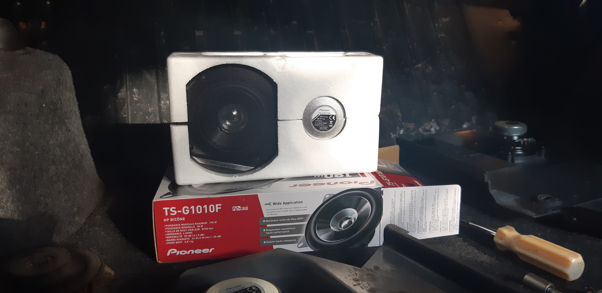

С момента покупки машины со звуком ничего не делал, установил только магнитолу, поскольку старая приказала долго жить. Время шло, а желание поменять колонки все учеличивалось, ибо старые колонки начинали играть отвратно. По итогу были заказы колонки фирмы Pioneer TS-G1010F, помимо колонок пришлось докупать провод, а все из-за того, что старый был очень тонкий и не внушал никакого доверия. В добавок оказалось, что длину провода нужно брать с большим запасом, так как если прокладывать по уму, то он заканчивается очень быстро, у меня суммарно ушло 12 метров провода. К счастью разбирать салон не пришлось, получилось проложить провод по старым местам и без особых усилий. Наиболее трудоёмкий момент, это проложить провод под передние колонки, поскольку его укладывать необходимо так, чтобы нигде и ничего не цеплял. На все про все ушло примерно часа 3 неспешной работы. Результатом я остался доволен, темболее что делать какой-то супер звук в машине я и не собирался

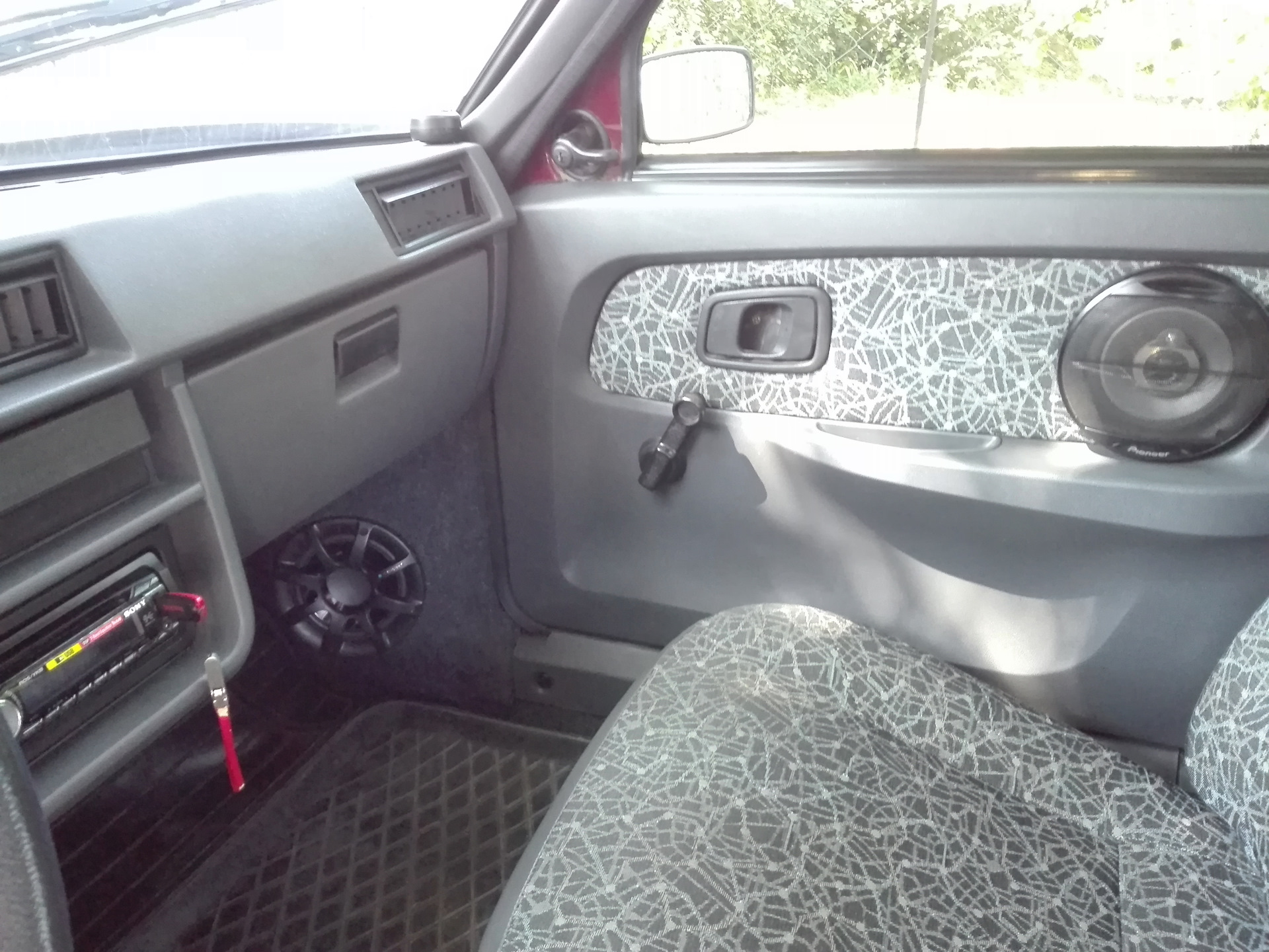

Вот честно интересно куда ставил колонки, как клал кабель и как это всё теперь выглядит.)

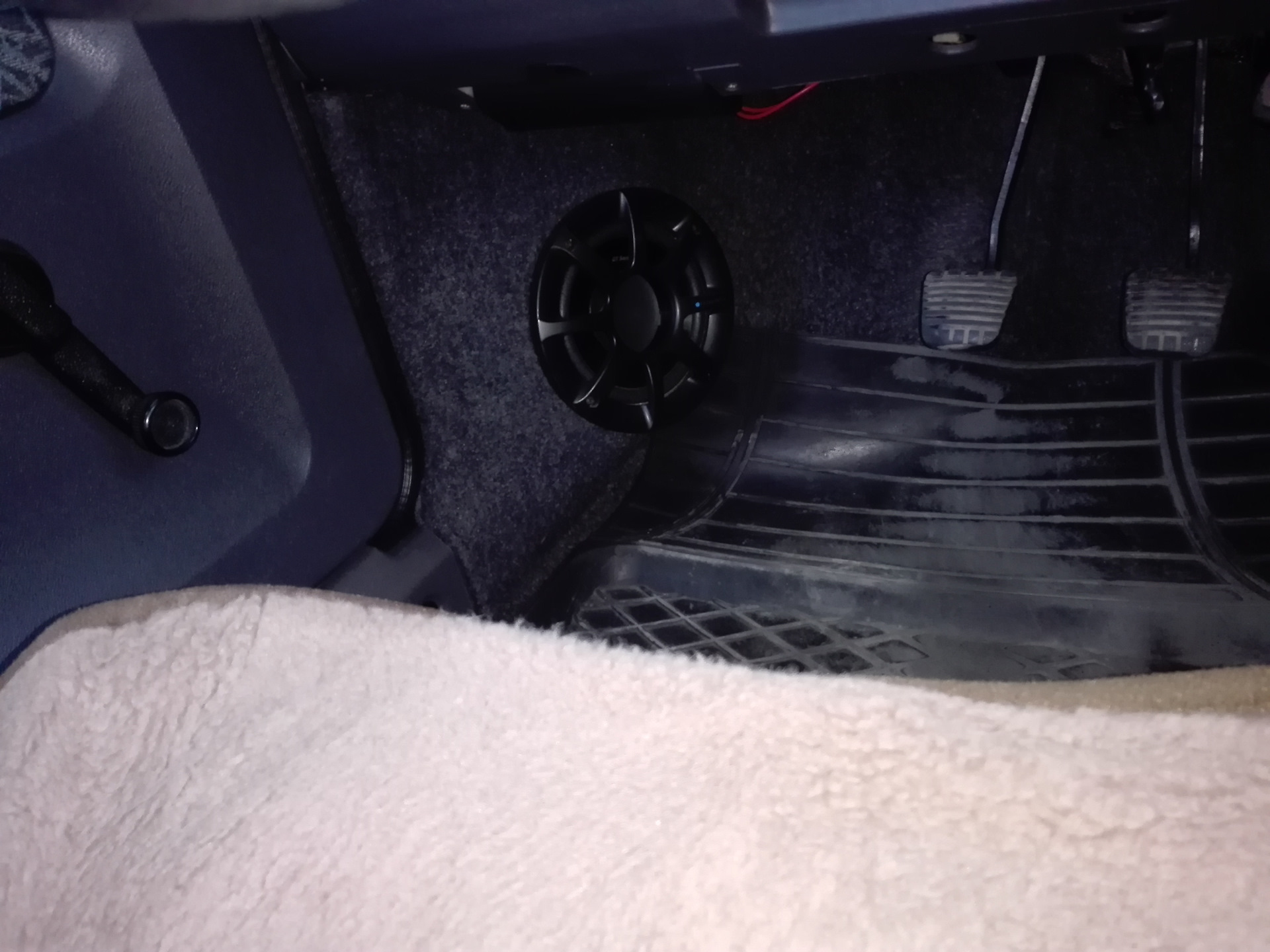

Колонки ставил в родные места (спереди под торпедой и сзади после полки багажника). Провод протягивал не снимая обшивку, самым тредным местом оказалась стойка между дверьми, трудно достать провод оттуда, как до машины доберусь скину фото 😊
А как по звучанию передок? Так неудачно они туда притулили колонки. Хотя для славут такие явления это норма.)
Сильно лучше звук не стал, поскольку штатные места спереди расположены неудачно. Единственное явное преимущество, которое мне понравилось, это полнота звука, теперь слышно звук с счетырех сторон. В зависимости от машнитолы можно поиграться в настройках с распределением звука и перекинуть его на перед частично, но это на любителя, я оставлял распределение как в заводских настройках.
В штатные места устанавливал колонки так как не хотел резать дверные карты или какой-то другой элемент обшивки.
Я в тоже думаю что-то втулить свежее наперёд. Там какие размеры вообще, а то я даже никогда не заглядывал туда. Всё чётко влазит?)
Карты расчитаны на диаметр 10 см., динамики такого диаметра (10 см.) встают чётко в заводские места и прикручиваются спокойно комплексными шурупами. Наверное можно поставить и чуть больше, но в таком случае нужно смотреть сколько места за картой, так как монтажная глубина скорее всего тоже увеличится и как крепить больший диаметр тоже вопрос

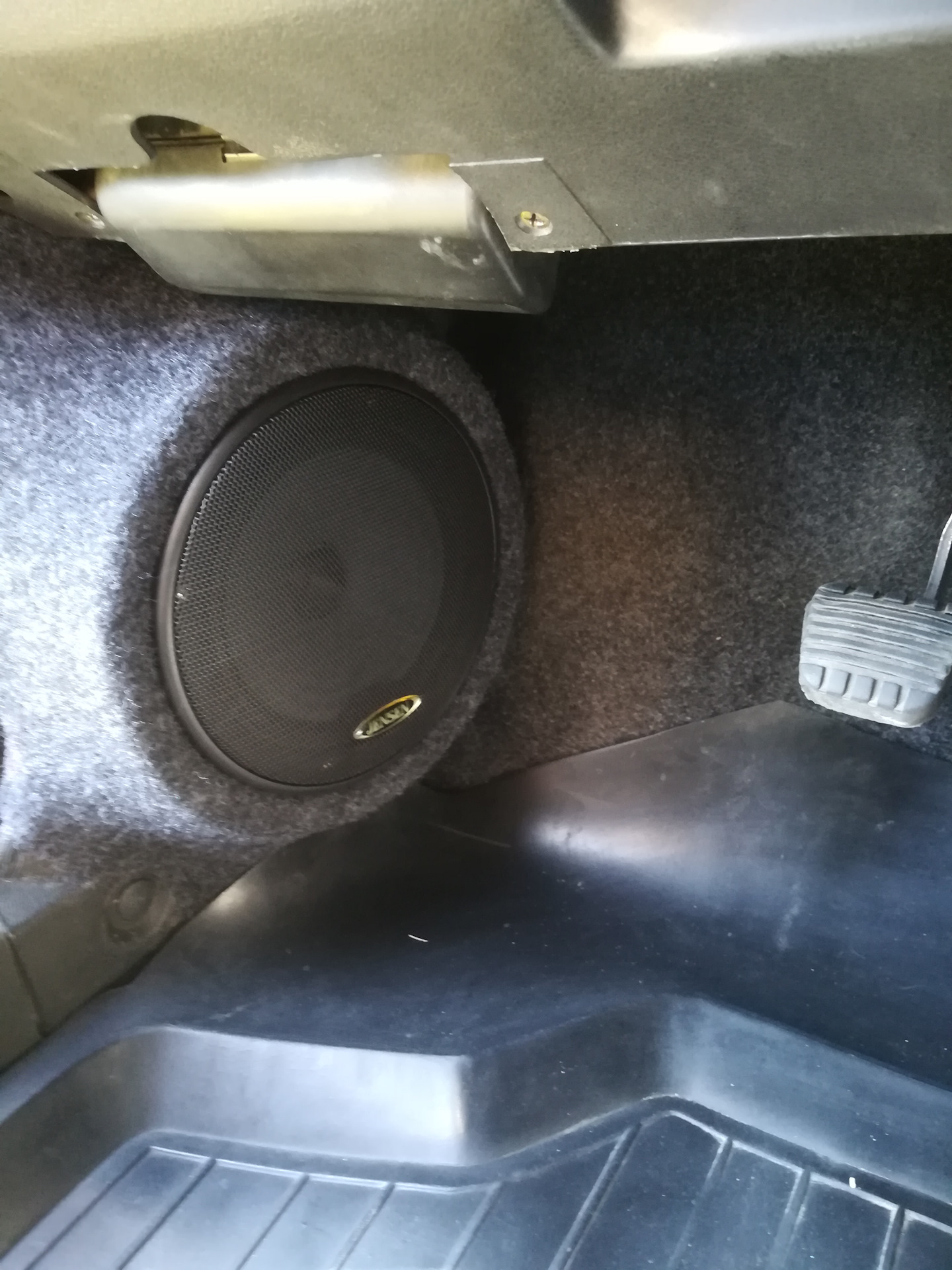

Я себе 16 см влепил в ноги с переделками подиума…
Смотрится красиво
