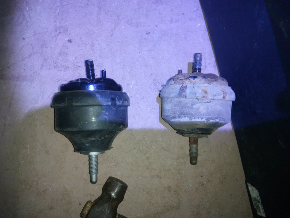

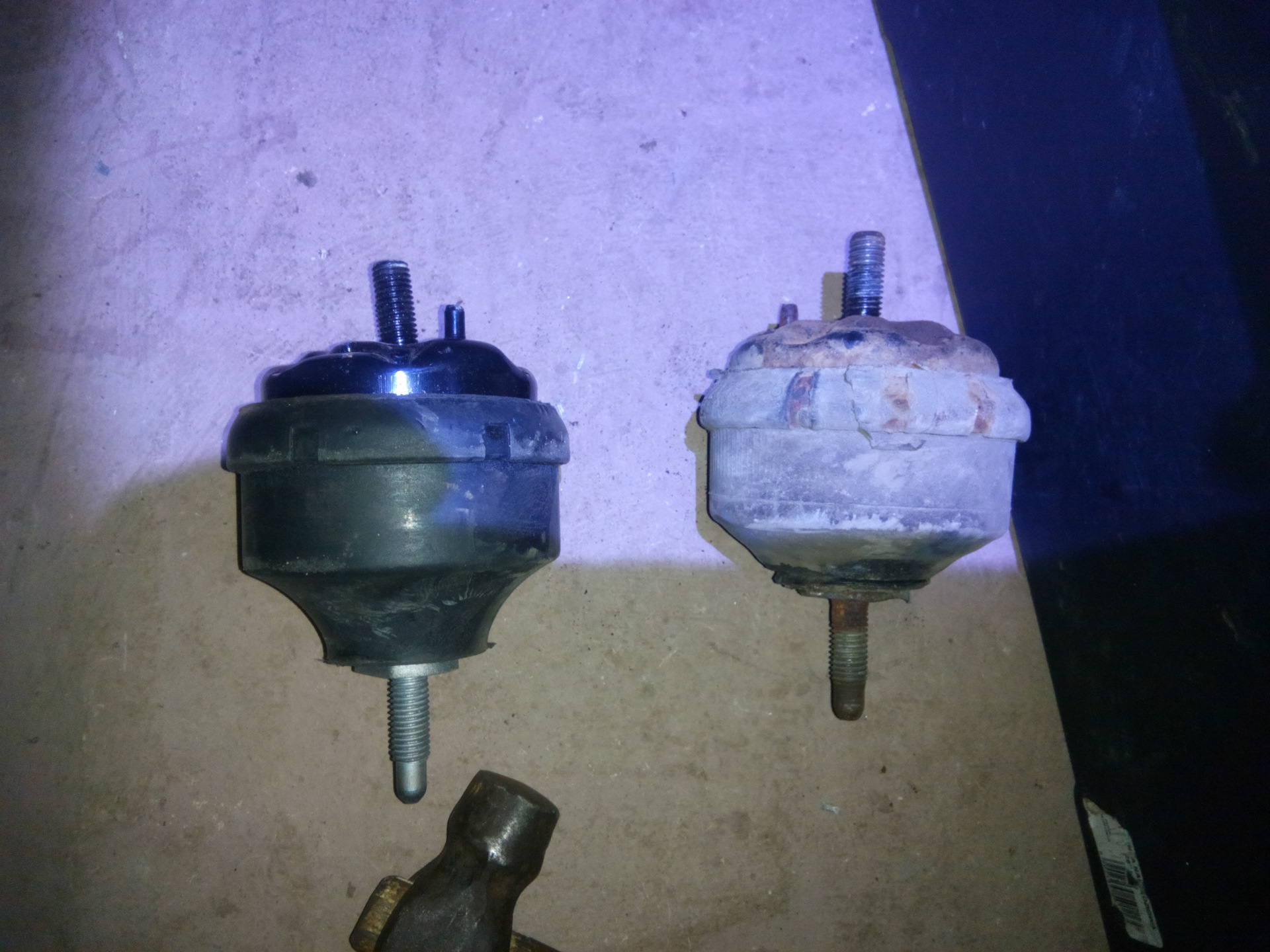

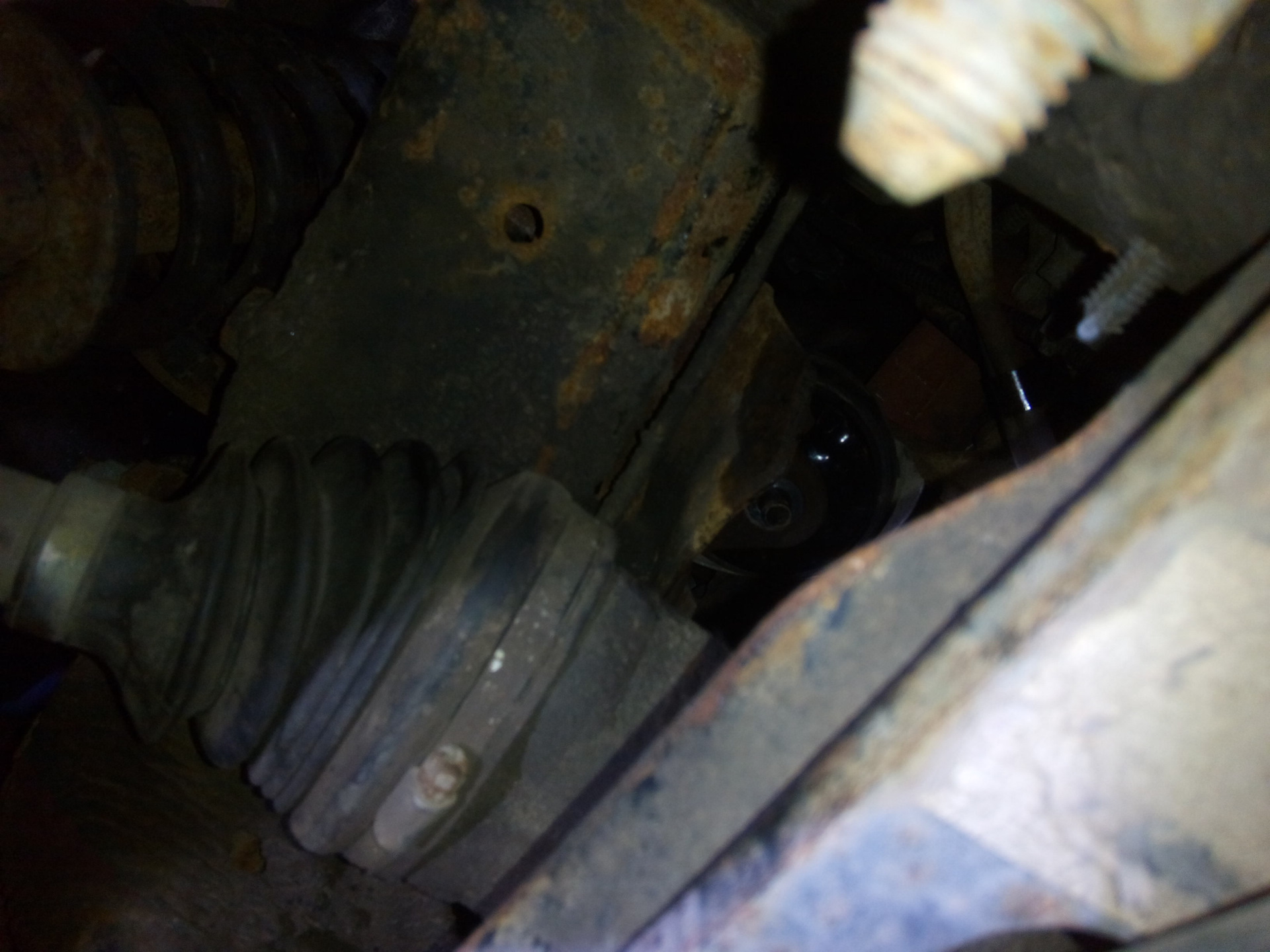

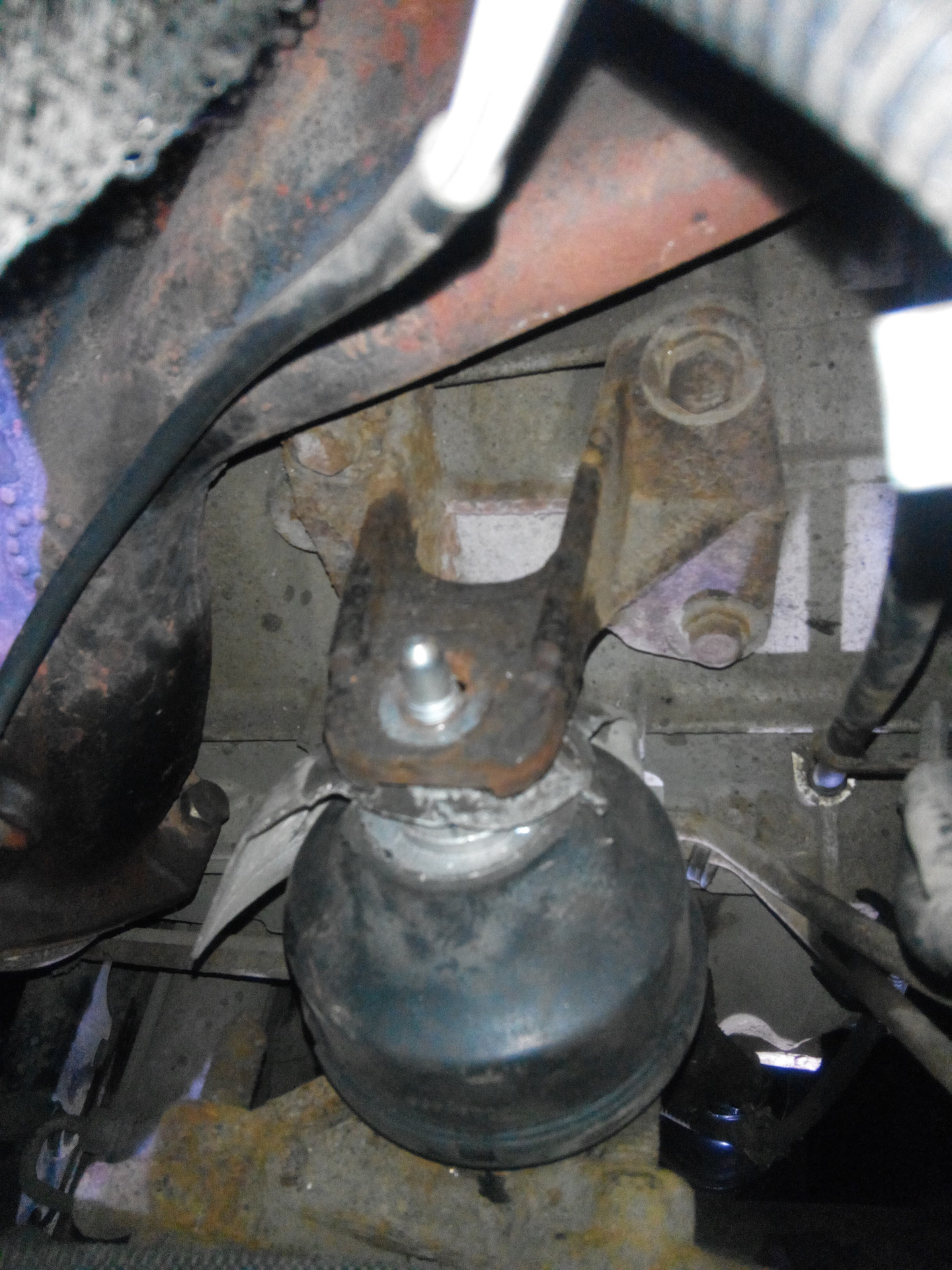

Правая подушка была изношена, а в разъеме клапана имелось масло, а я уже начитался про него интернет-форумов.

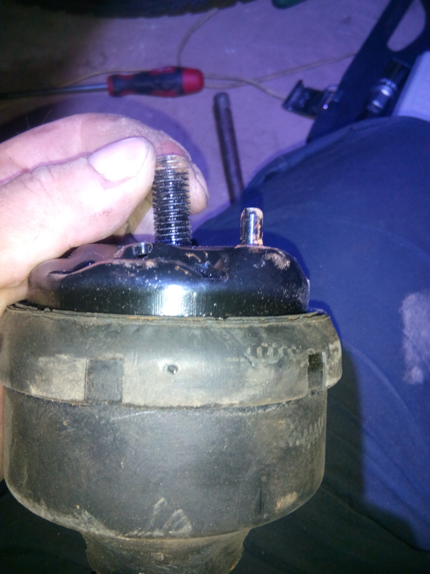

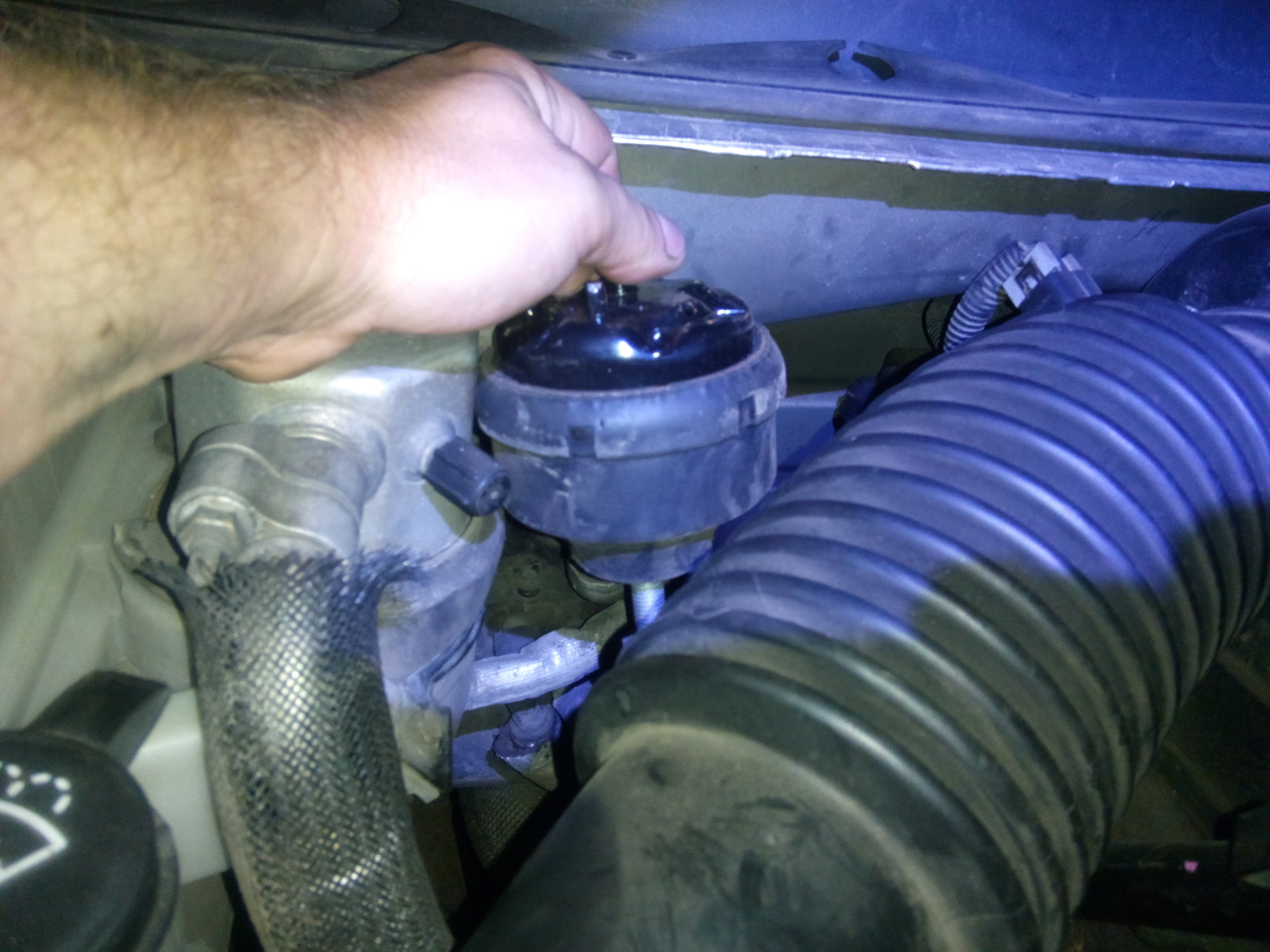

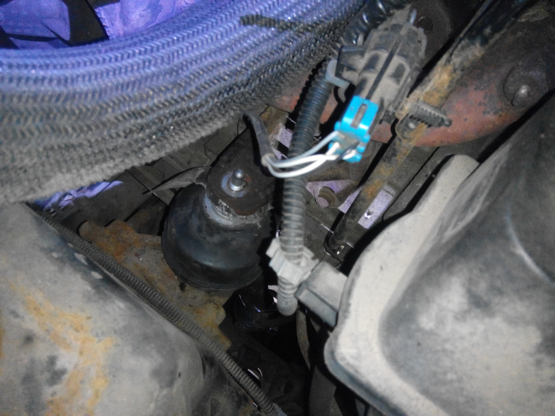

Правую подушку менять не сложно — доступ к ней вполне нормальный. Взял гидравлический домкрат, подложил отрезок доски и поддомкратил движок снизу.
Открутил гайки падушки — верхнюю откручиваем из-под капота, а нижнюю с ямы. И, поддомкратив движок чуть выше, снял старую подушку.

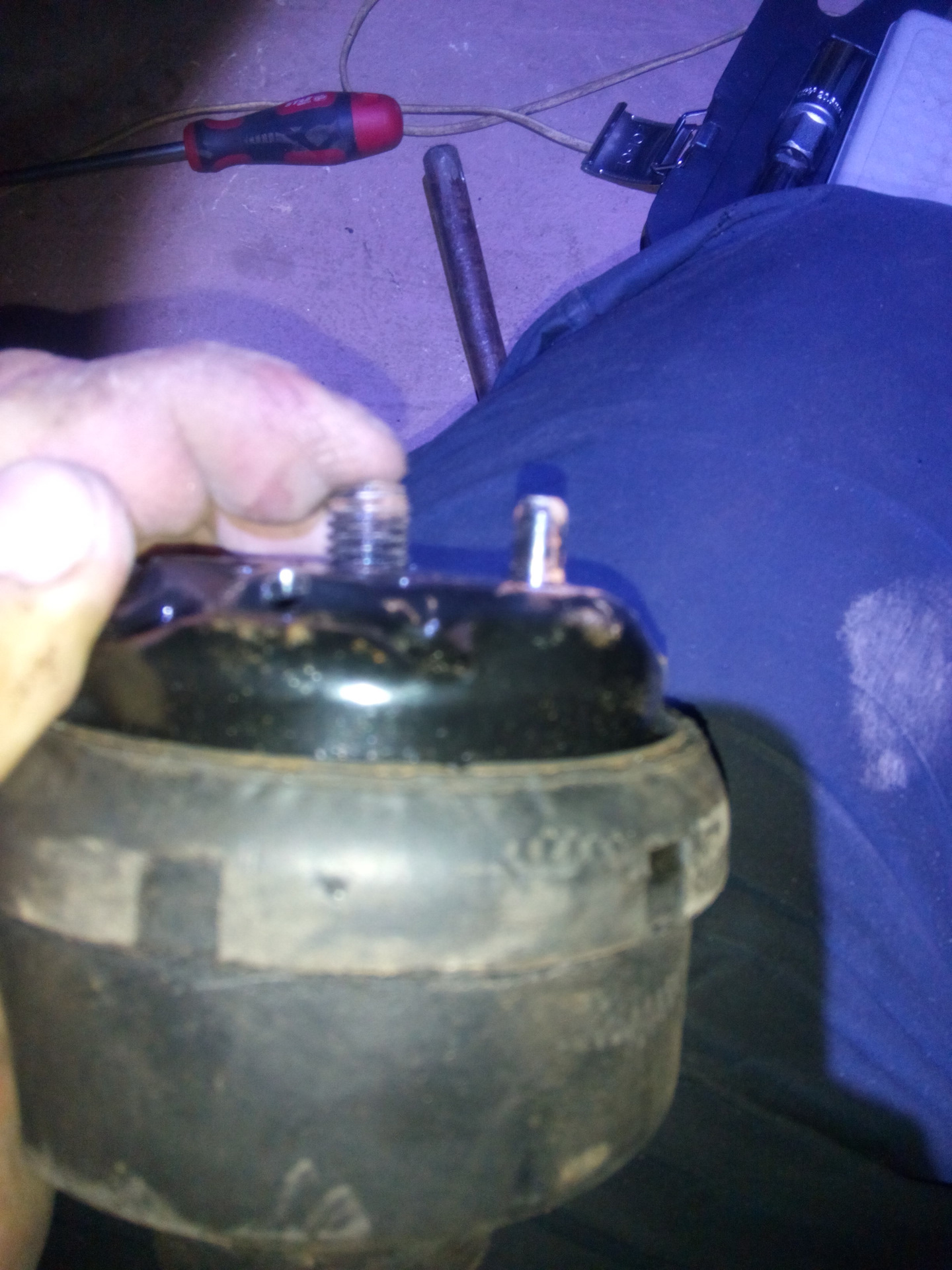

На ее место, через верх, поставил новую. Ни какого спец инструмента не понадобилось.
Некоторые сложности доставил подвижный болт подушки, но я справился.
ХЗ — гидравлическая ли новая подушка, но поставил ее — эксплуатация покажет. Прошел год, пока с подушкой все хорошо.
Зажал гайки и убрал домкрат.
Все.
