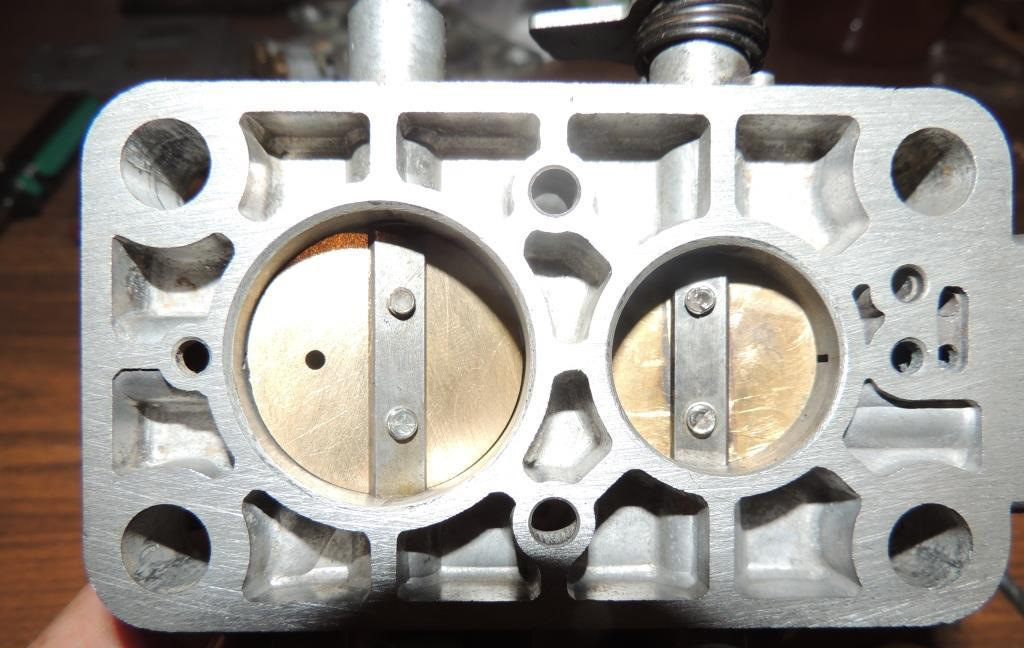

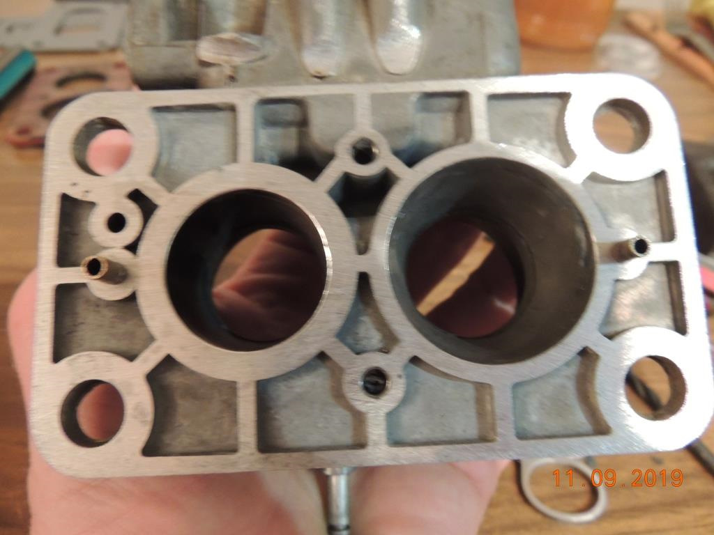

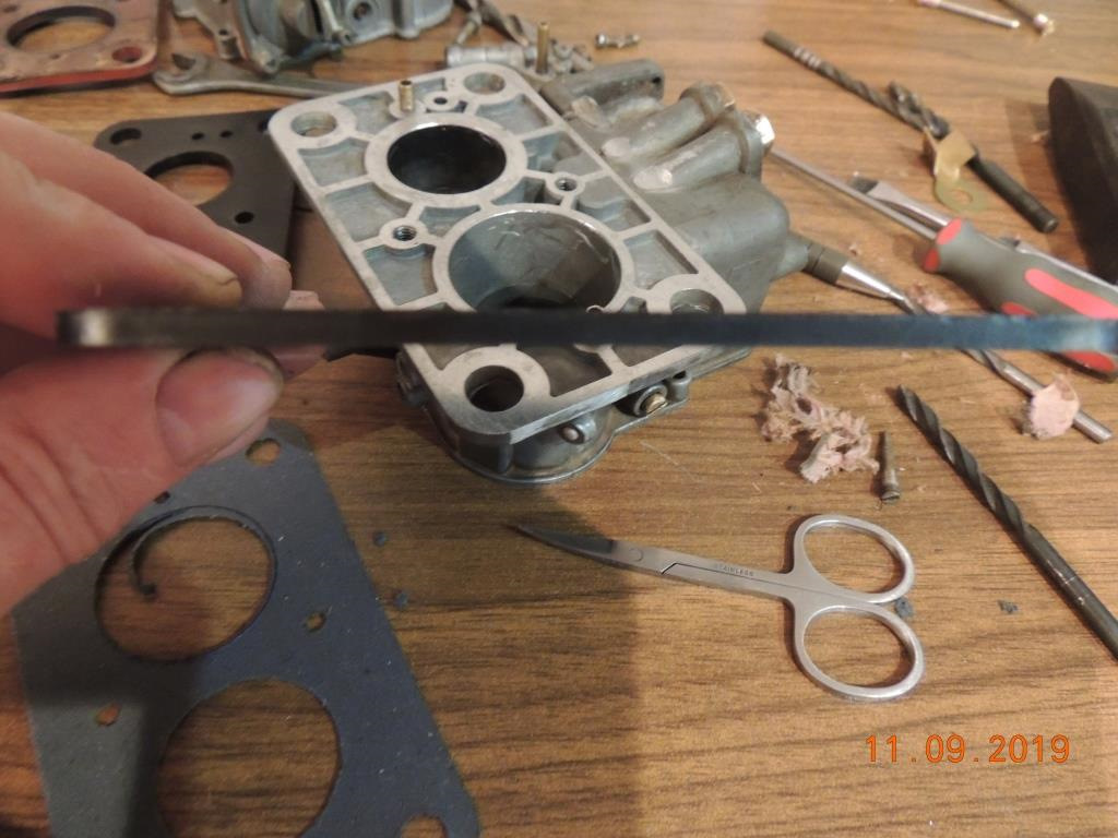

Разобрал полностью карбюратор и стал осматривать все плоские поверхности прилегания друг к другу, на предмет искривления коромыслом. Деформация нижней средней части карбюратора (корпус поплавковой камеры) практически всегда встречается на любых карбюраторах, находящихся в эксплуатации длительное время. Ускорить такое появление может чрезмерная затяжка гаек. Последствия явления — подсасывание воздуха, через образовавшиеся щели, в стыке корпуса поплавковой камеры и корпуса дроссельных заслонок. Неустойчивый холостой ход, отрегулировать обороты холостого хода невозможно; провал при нажатии на педаль газа и т.п. и т.д.

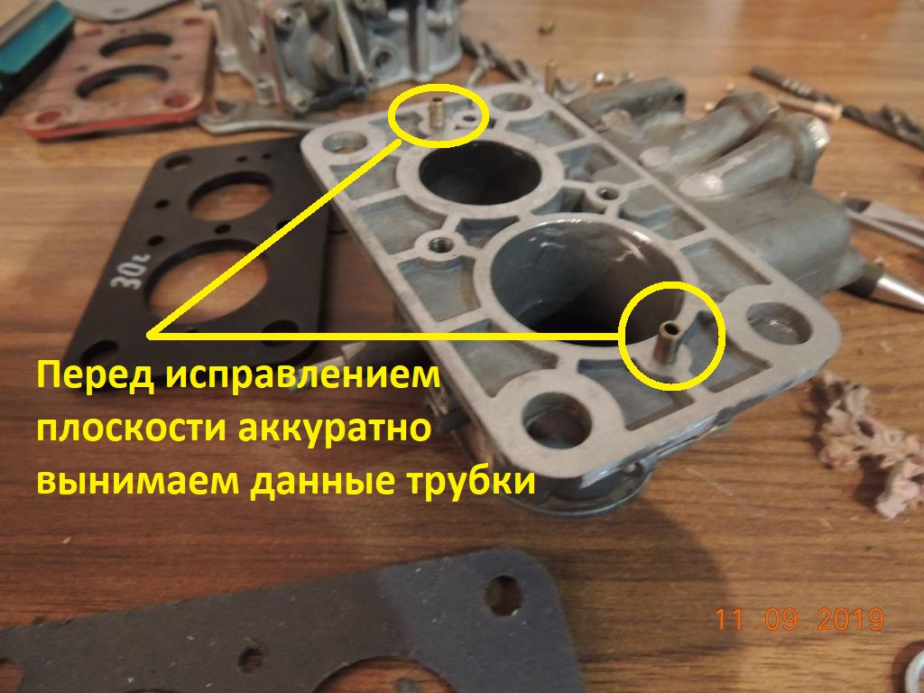

Оценить деформацию и кривизну, на снятом карбюраторе, можно при помощи металлической линейки, линейки штангенциркуля, приложенной по диагонали к привалочной плоскости и на стекле, предварительно сняв направляющие трубочки .
Чтобы не сплющить трубку во время извлечения, внутрь вставил сверло подходящего диаметра. После восстановления плоскостности ( исправлял на мелком наждаке, при этом водил только в одну сторону, а не круговыми движениями, дабы избежать ошибок в неровности) трубки легкими ударами молоточка, запрессовываем на место.

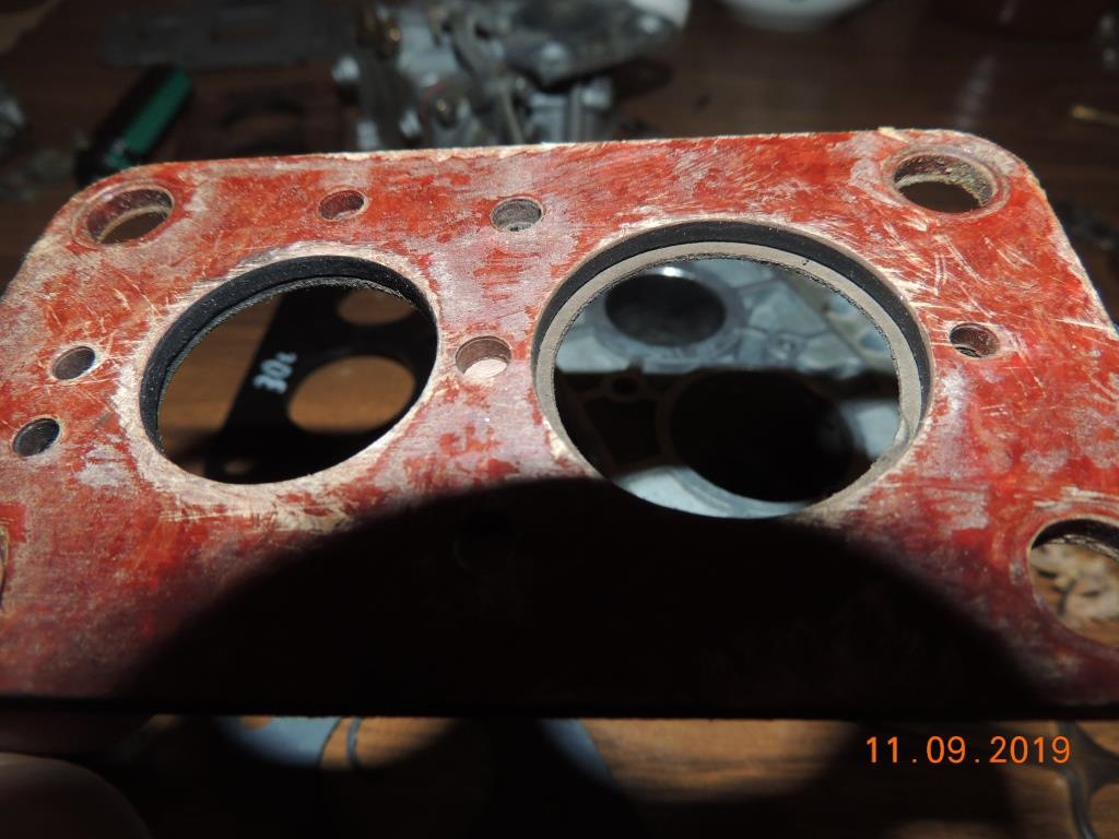

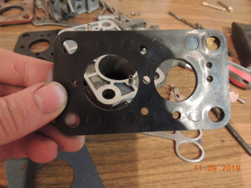

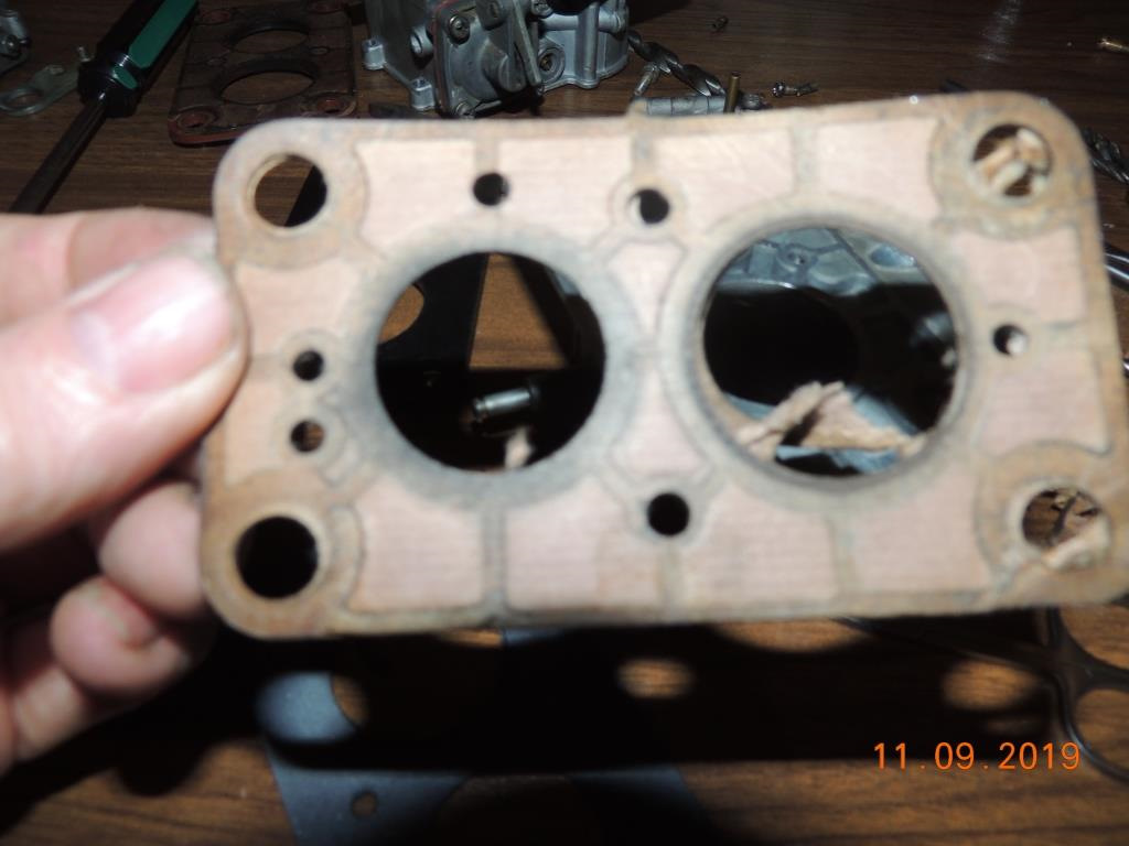

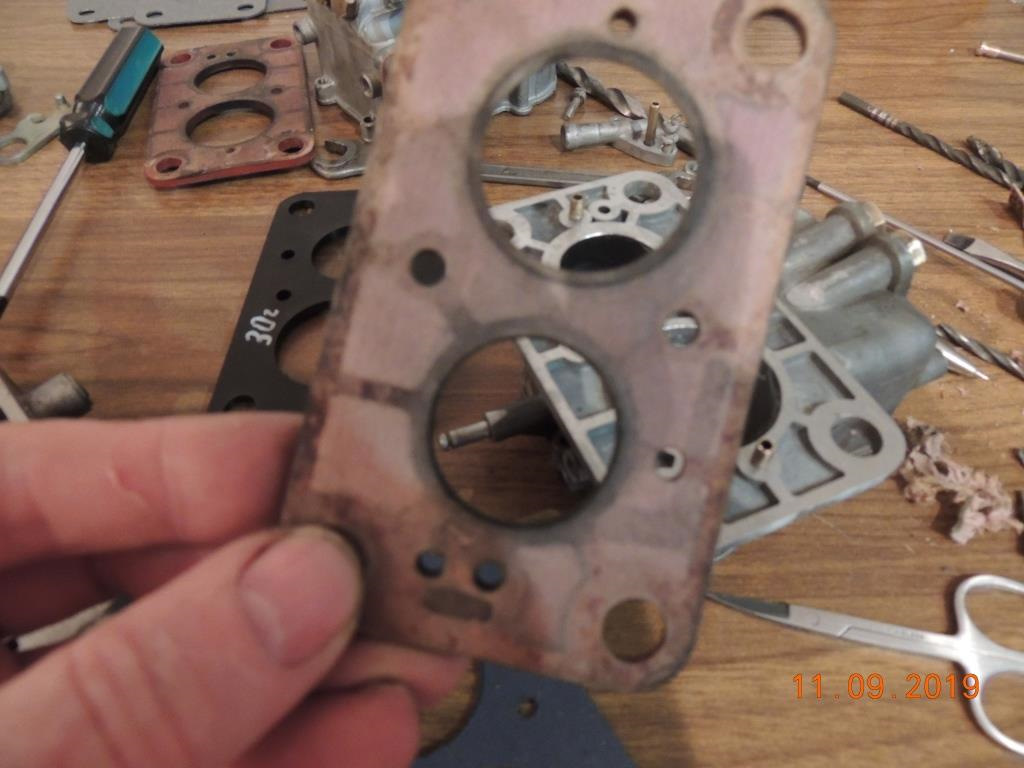

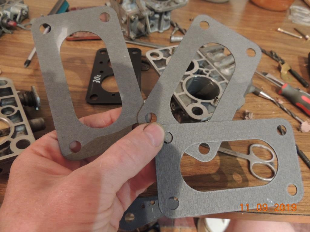

Далее приступил к осмотру нижней средней текстолитовой прокладки и обнаружил так же деформацию в виде просадки тонких прокладок.
заранее были куплены тонкие прокладки, толстые прокладки и почему-то пластиковые тоже были куплены

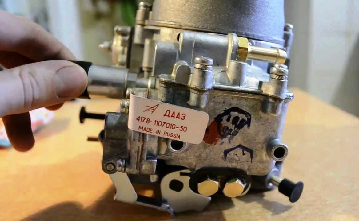

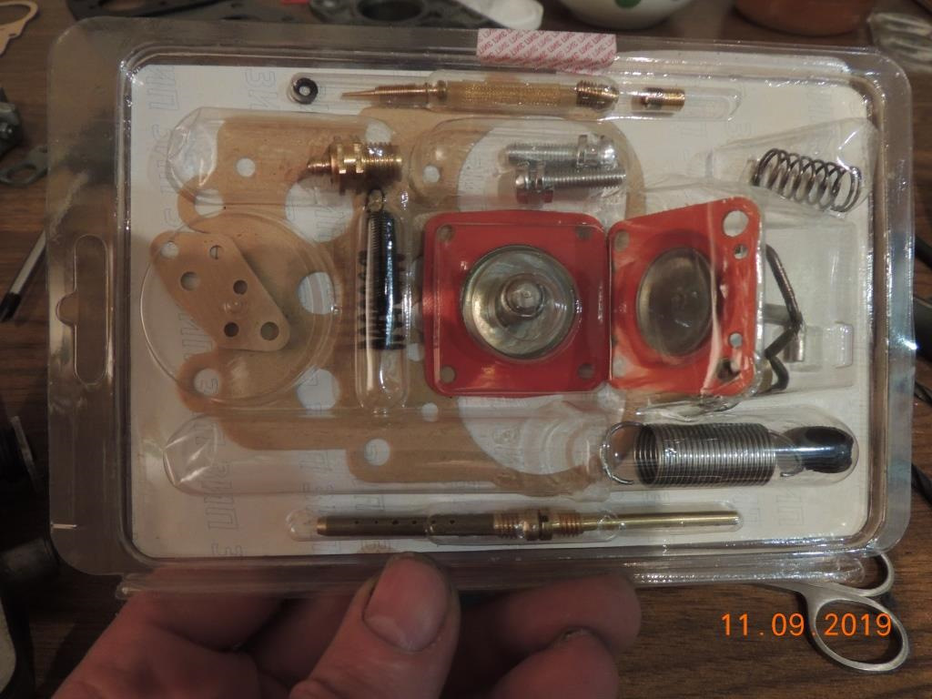

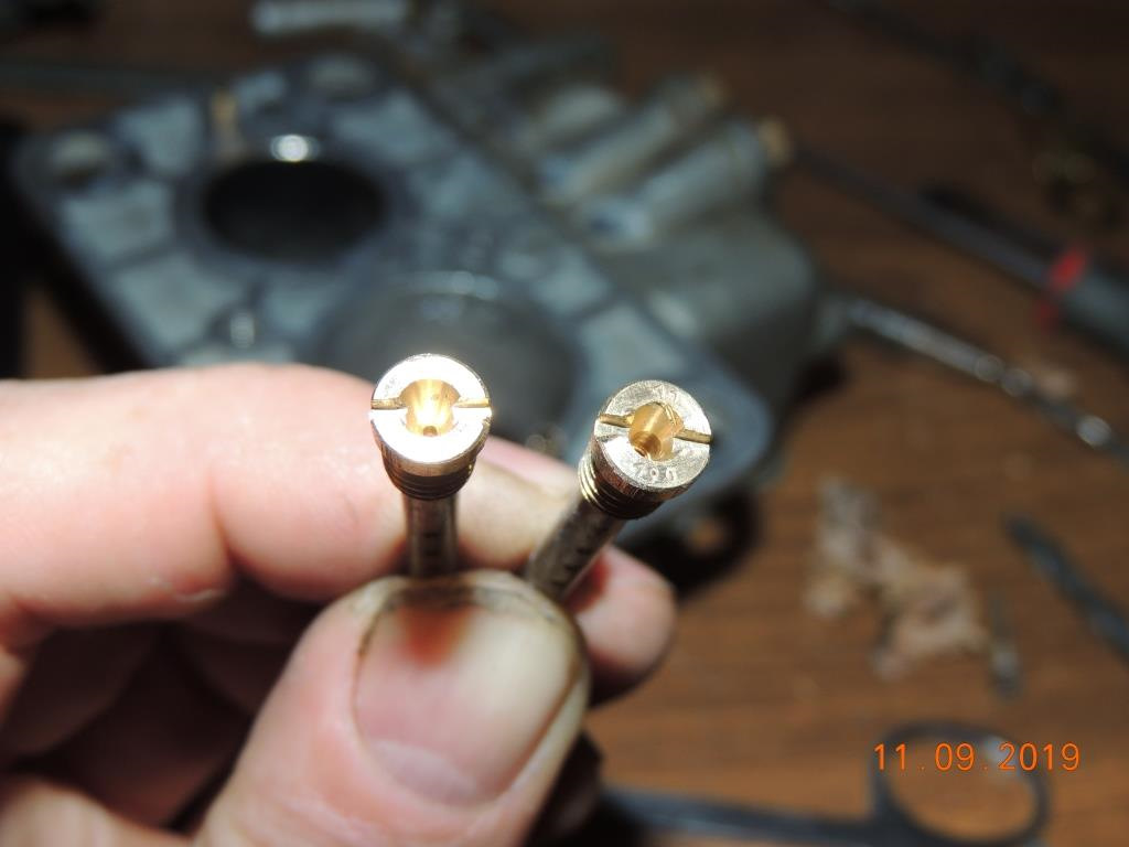

Удивляюсь всегда, почему в продаже ремкомплекты для ДААЗовских карбюраторов без указания содержимого. Взяли бы на бумаге написали маркировку и номинал всех жиклёров, так нет в продаже вот такая фигня…
В этом содержимом нужны были жиклёры. Продавец согласился вскрыть упаковку, чтобы увидеть заветные циферки. Итог был печальным…пришлось покупать аж пять таких комплектов…везде в упаковках были разные жиклёры. Ладно хоть скидку дали!
