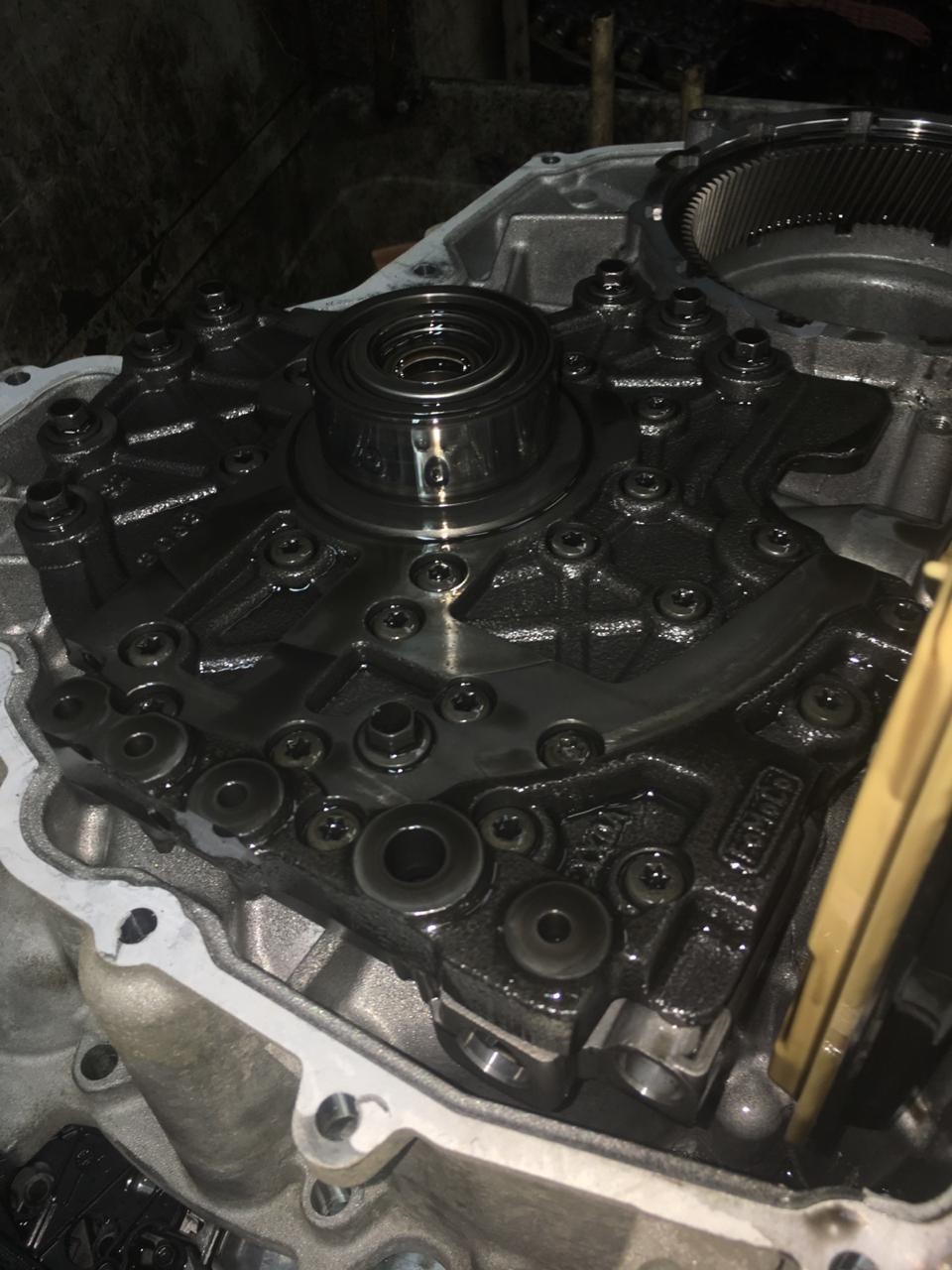

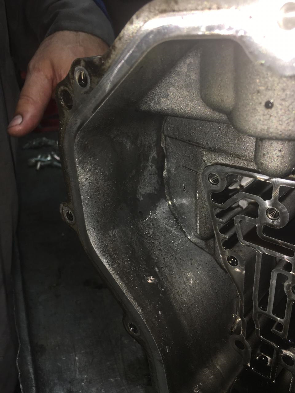

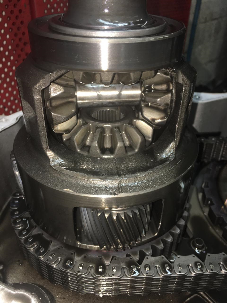

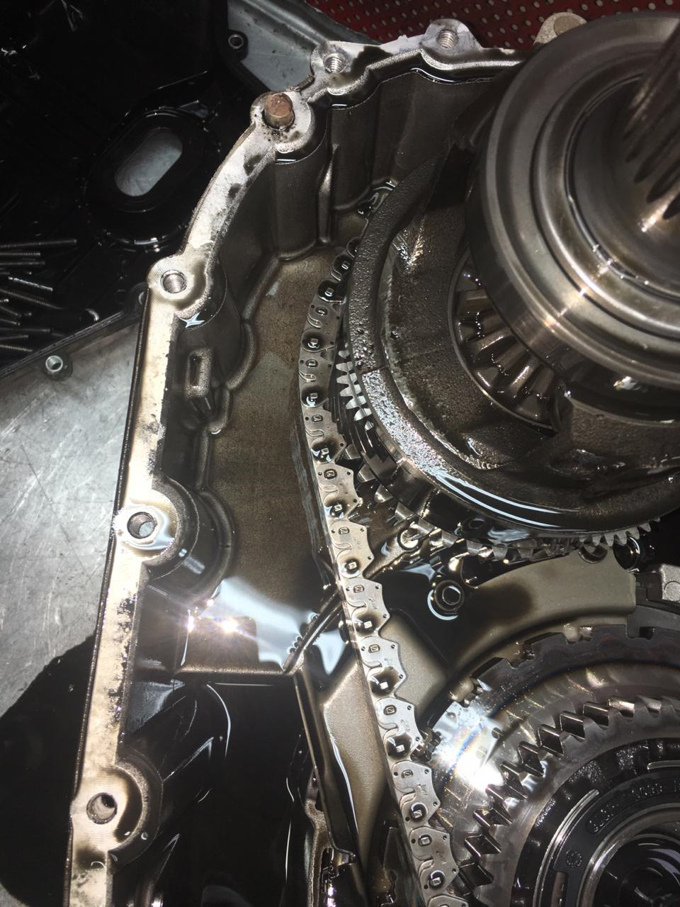

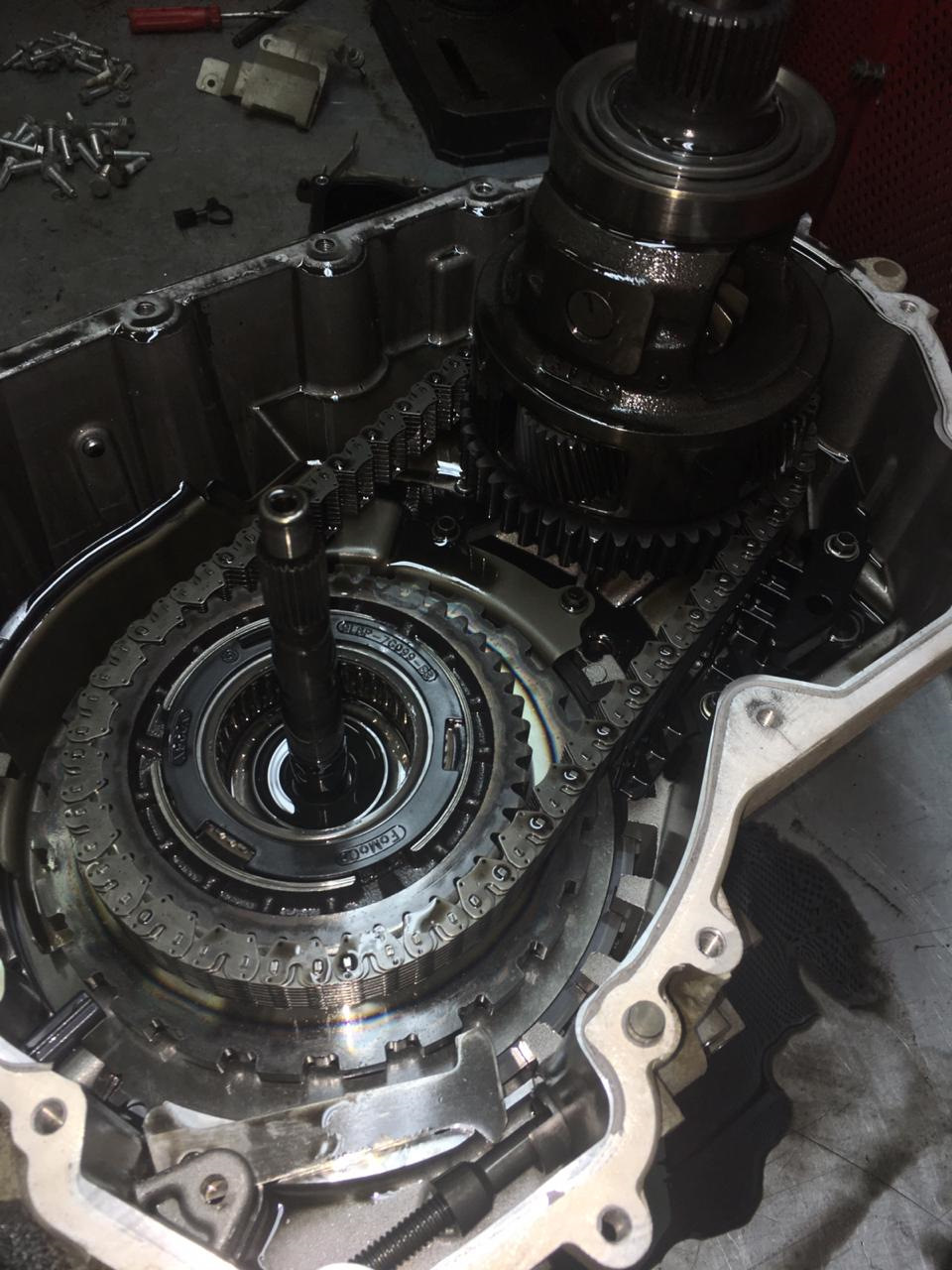

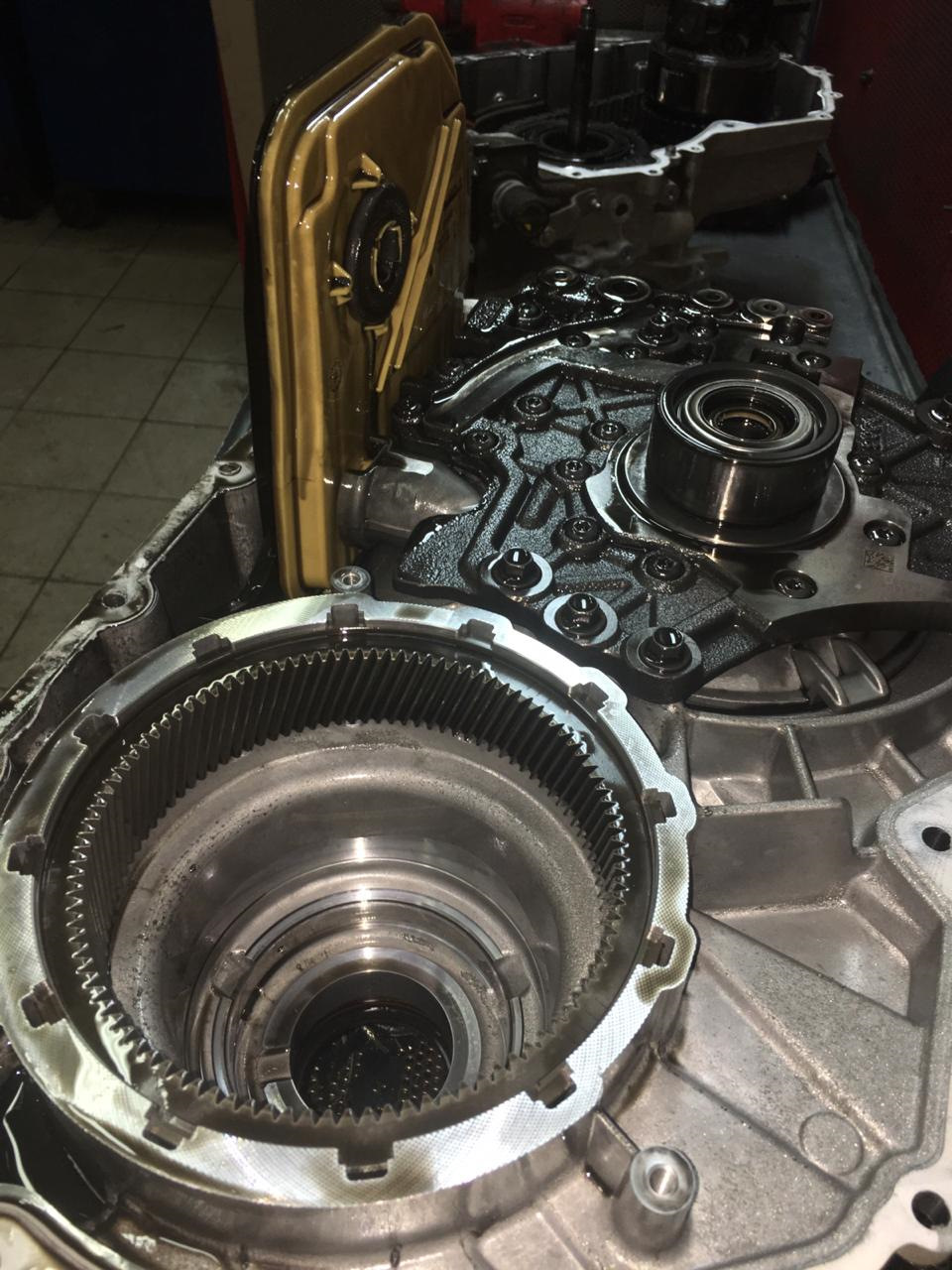

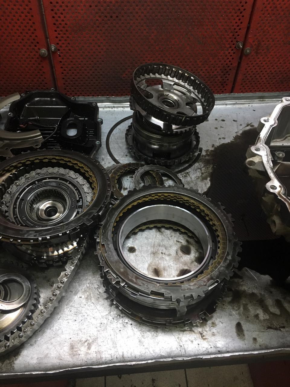

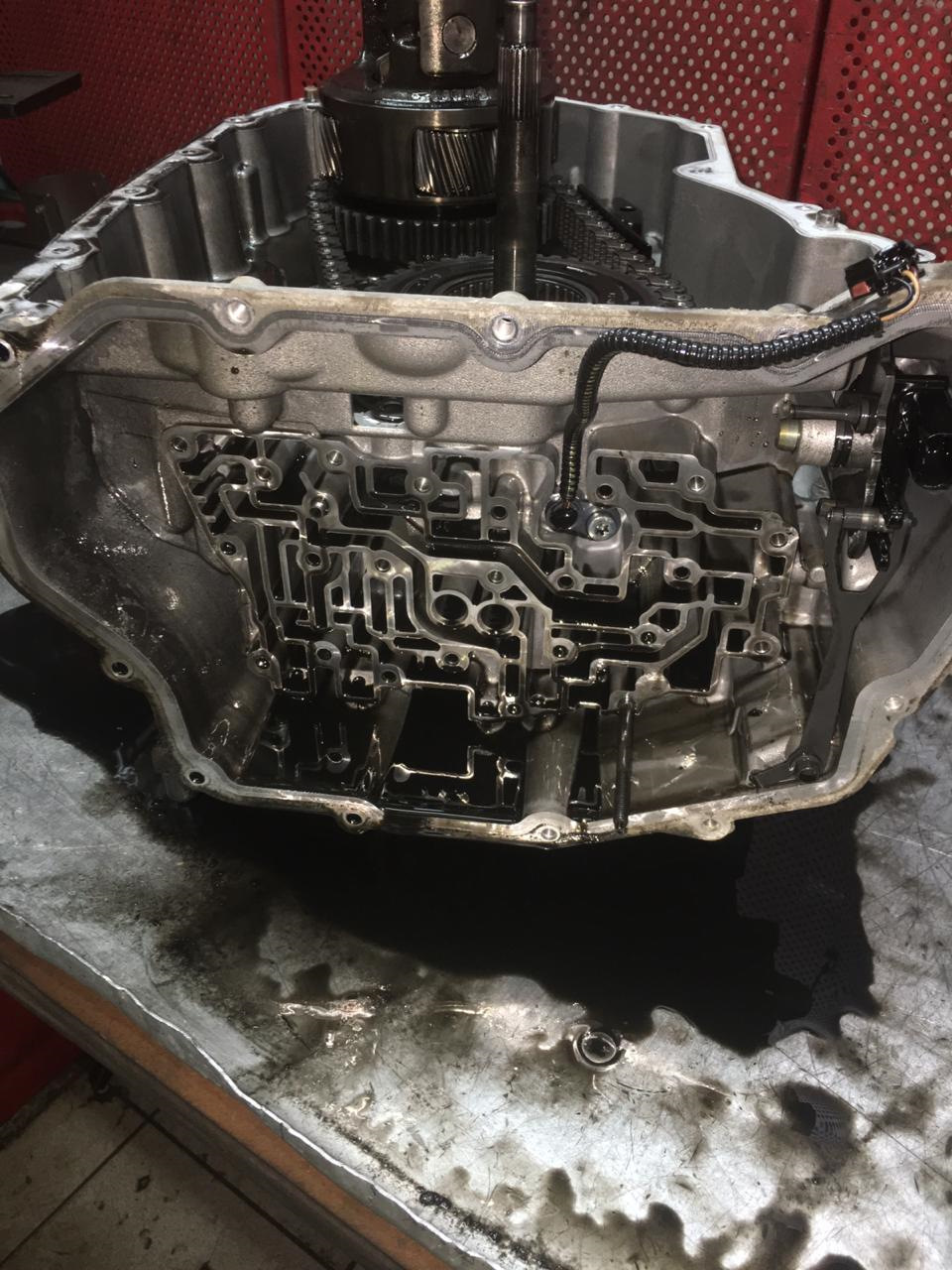

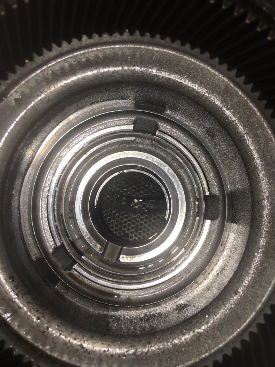

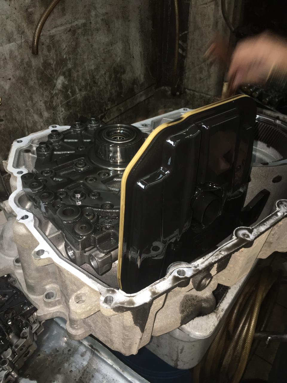

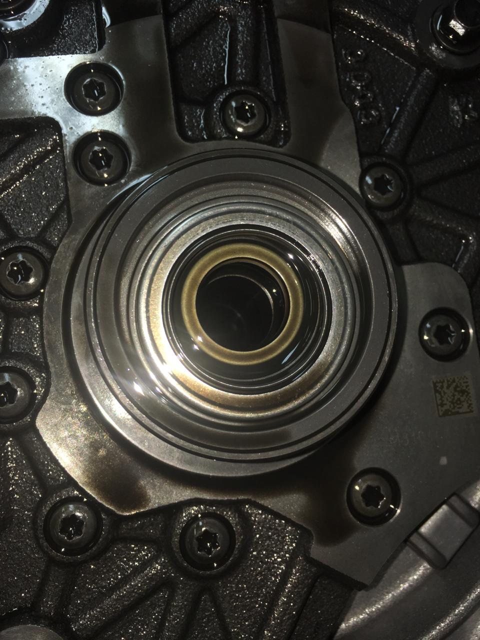

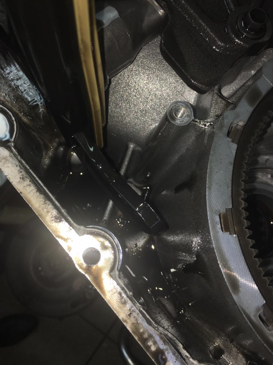

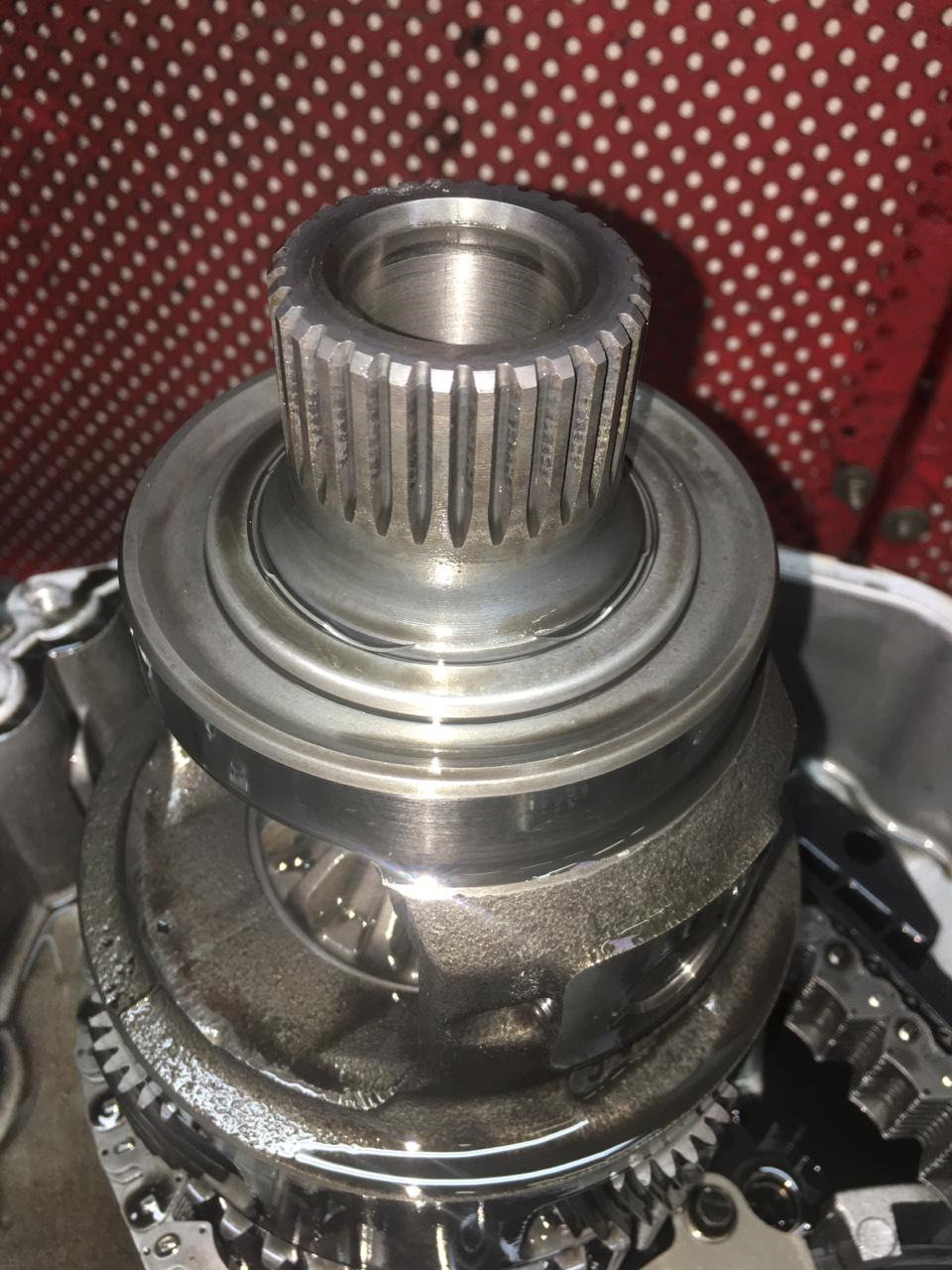

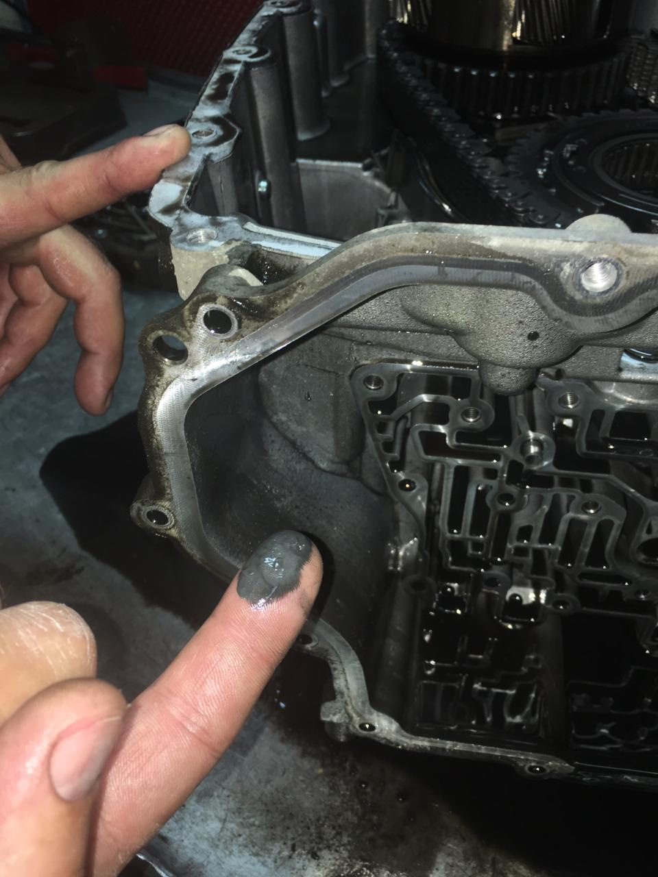

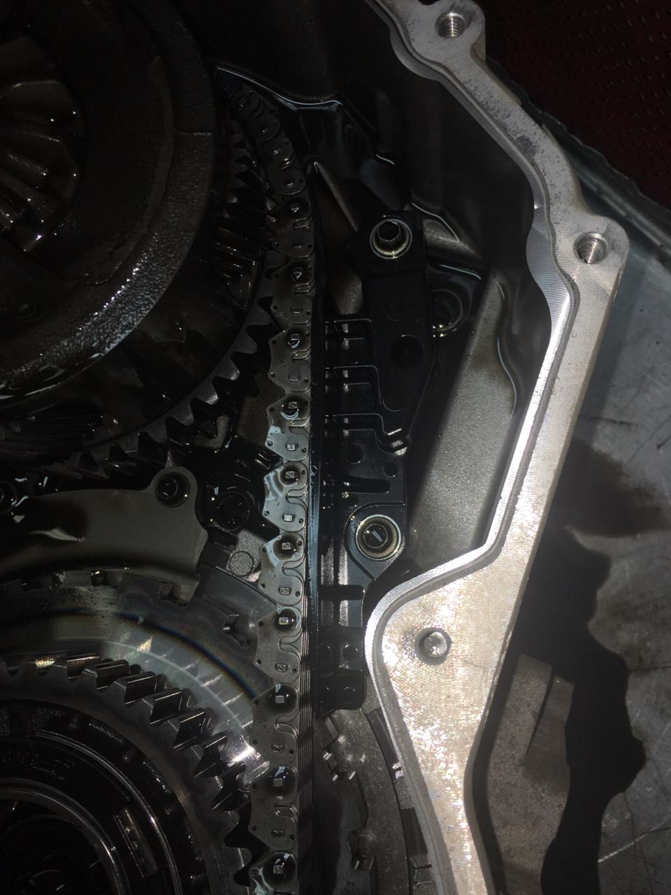

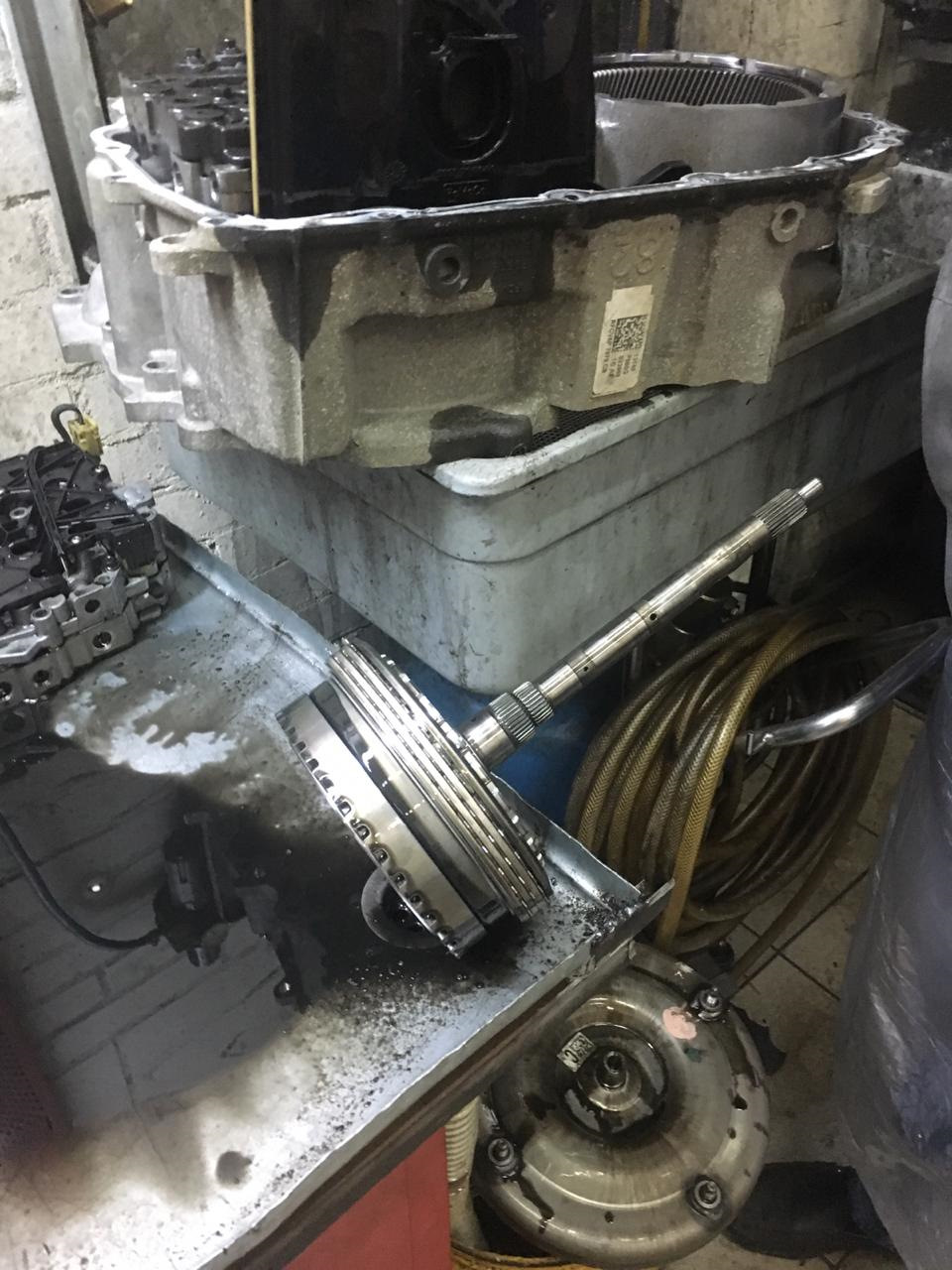

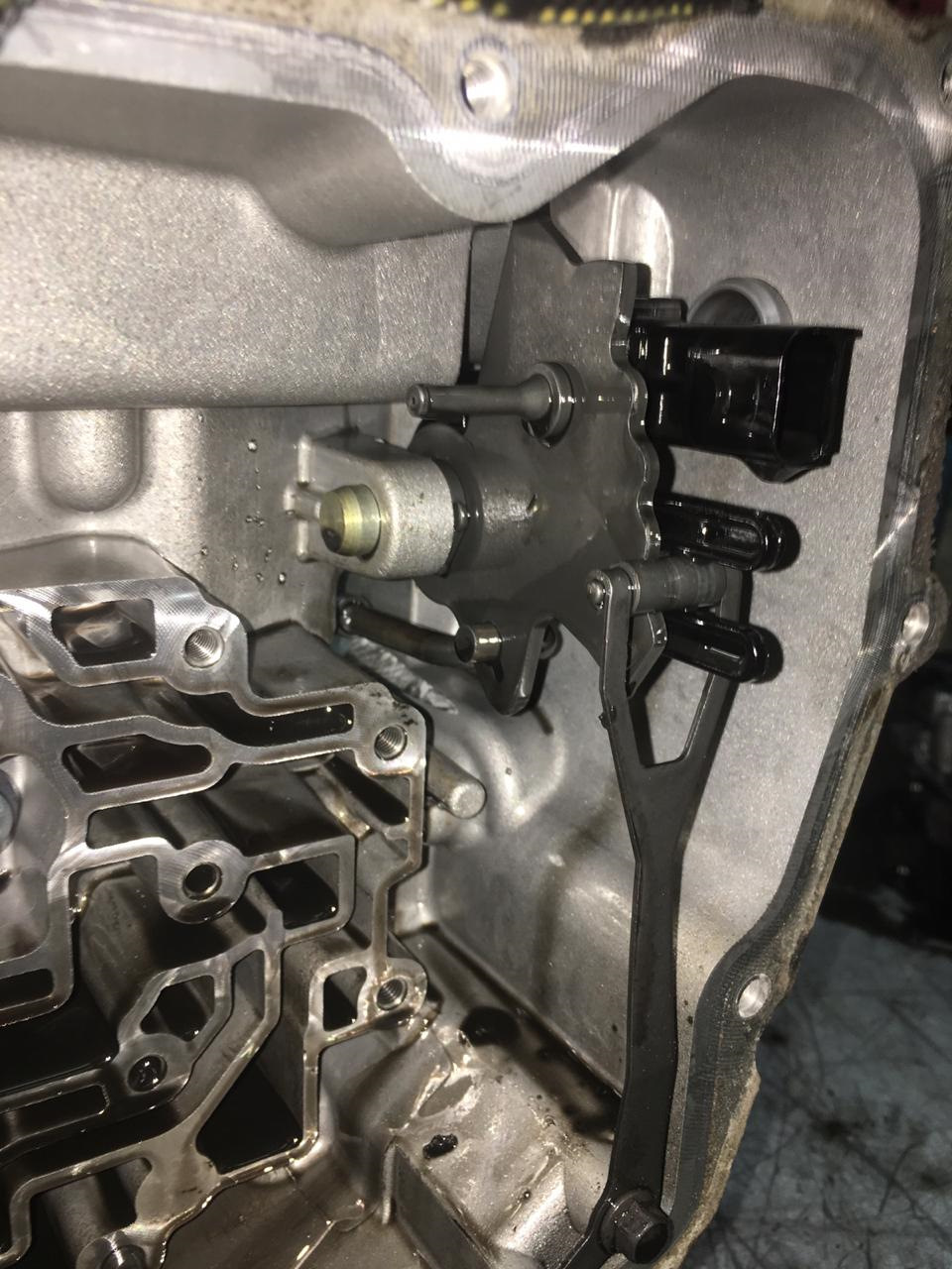

Когда выбирал и покупал машину то искал принципиально на гидромеханическом автомате…так как коробки надежны, если за ними следить, они просты в обслуживании (масло да фильтр вовремя меняй и все), масло в коробку не такое дорогое как вариаторное. Да и вообще вариатору не доверяю и не нравится мне, привык ощущать переключение передач.
Но когда почитал и вникся в тему этой гениальной инженерами коробки 6F35 понял что влип… поменять масло то сможет даже обезьяна если ее этому научить… а вот поменять фильтр не получится просто так…так как "инженеры" спрятали его внутрь коробки, и не просто внутрь как например под поддон (его тут нет в принципе), а именно внутрь, тоесть чтобы его поменять надо снять коробку, и располовинить ее. Это ужас.
Подумал и решил…если и менять масло то полностью, с фильтром как это и должно производиться по хорошему.

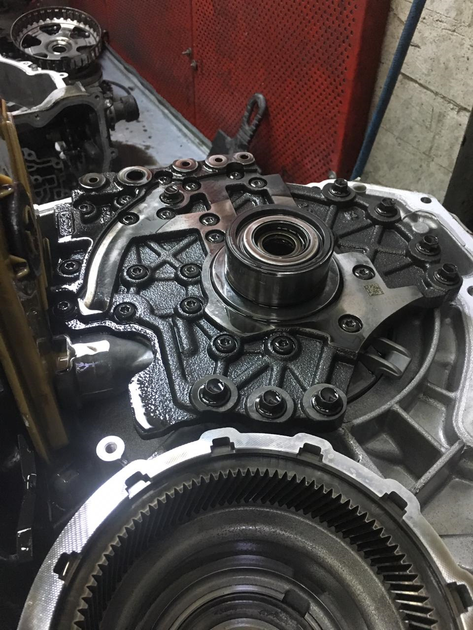

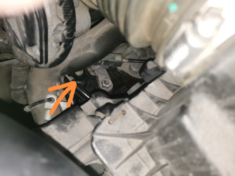

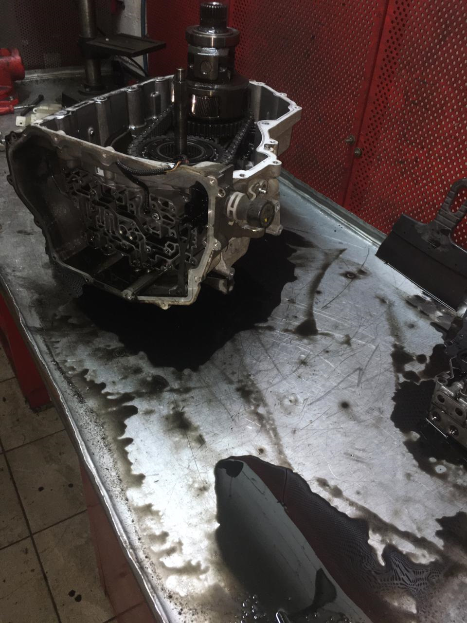

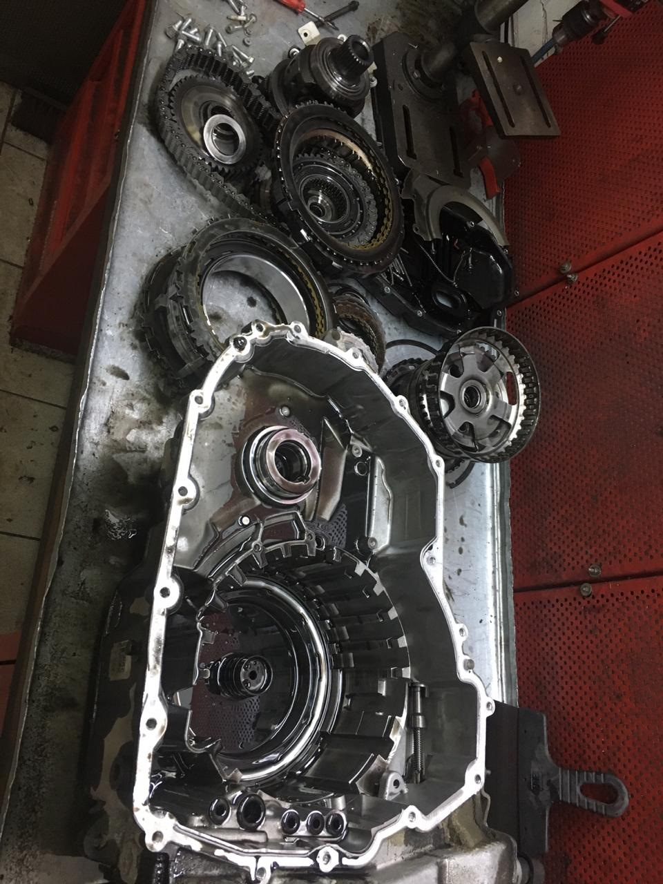

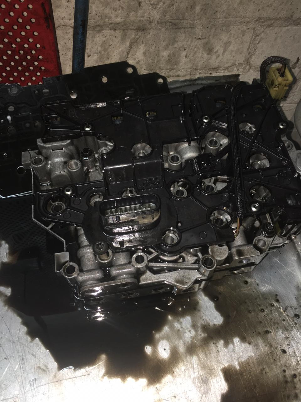

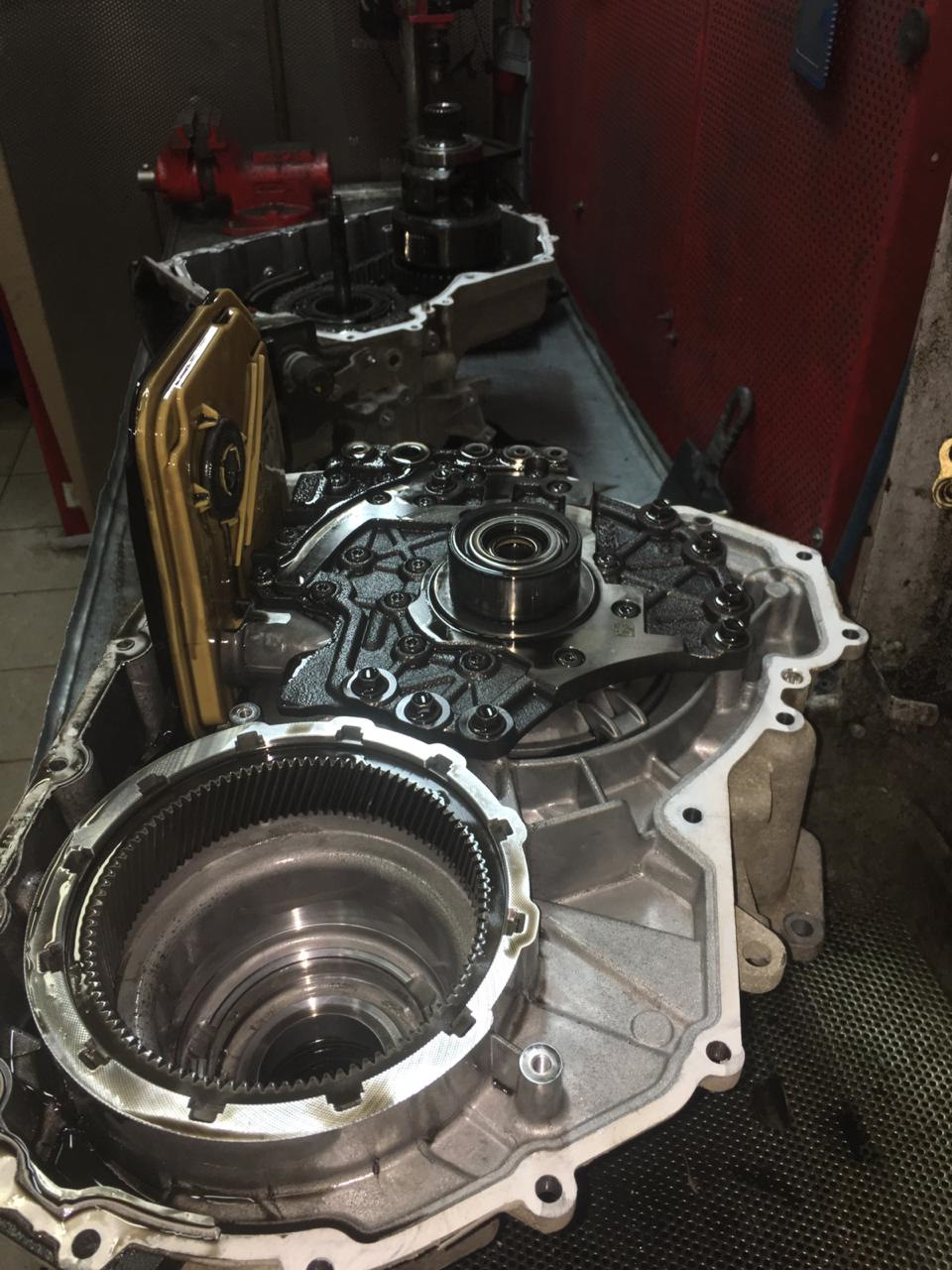

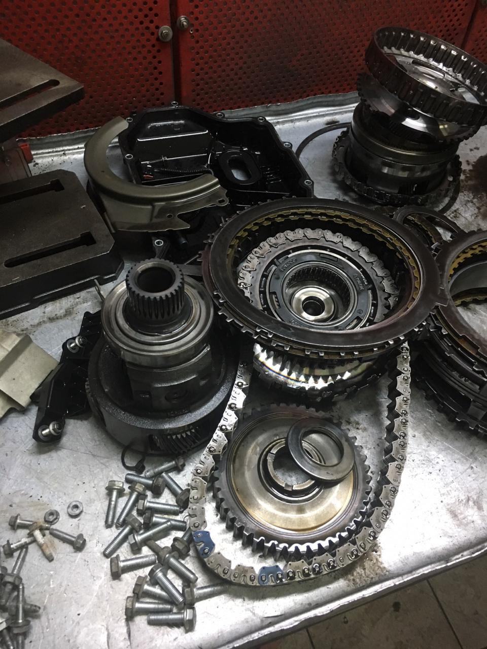

Автомобиль был отправлен в сервис, заказаны кое какие запчасти (фильтр, сальники приводов, сальники масляного насоса) так как планировалось поменять просто масло и фильтр.

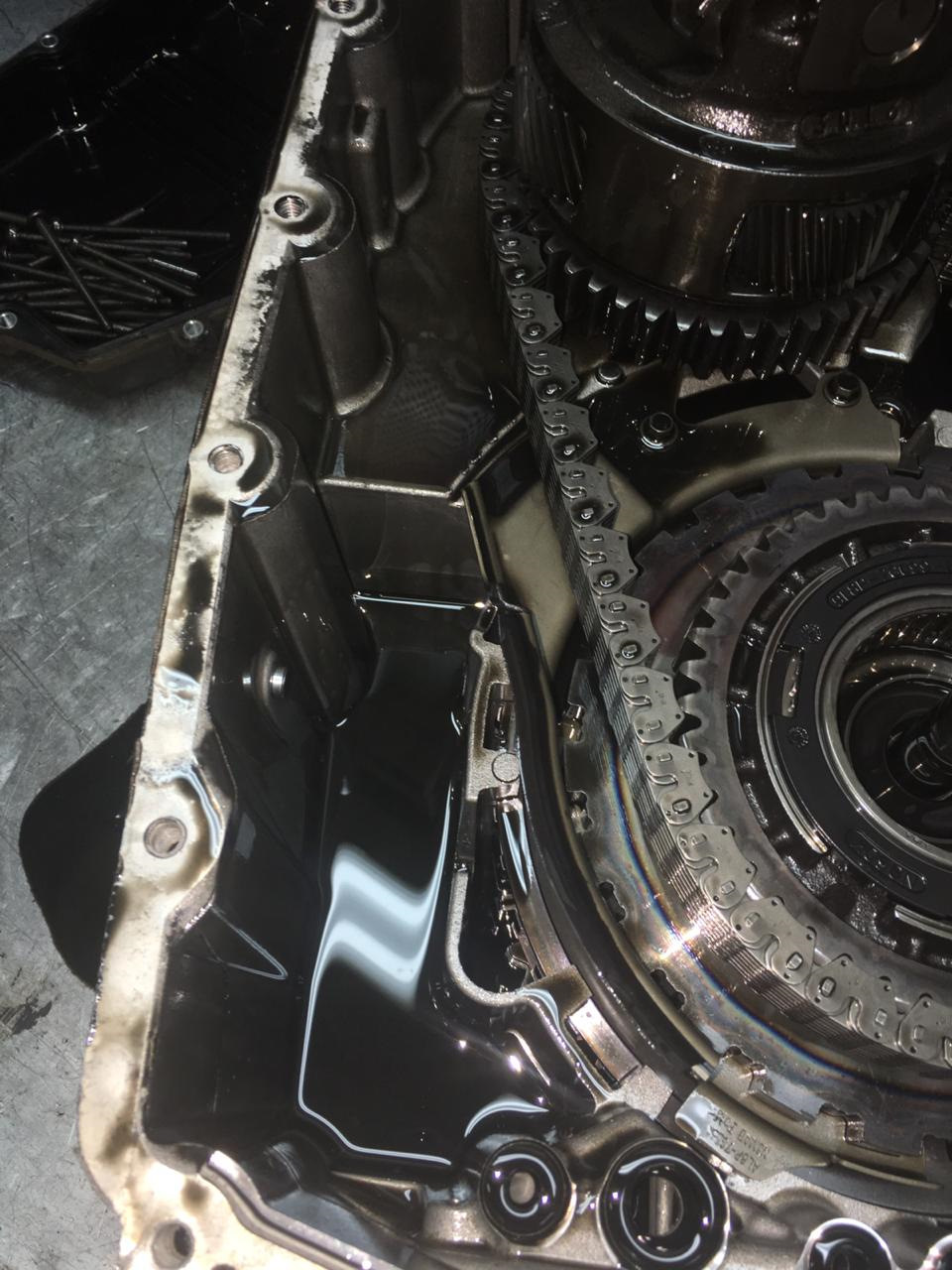

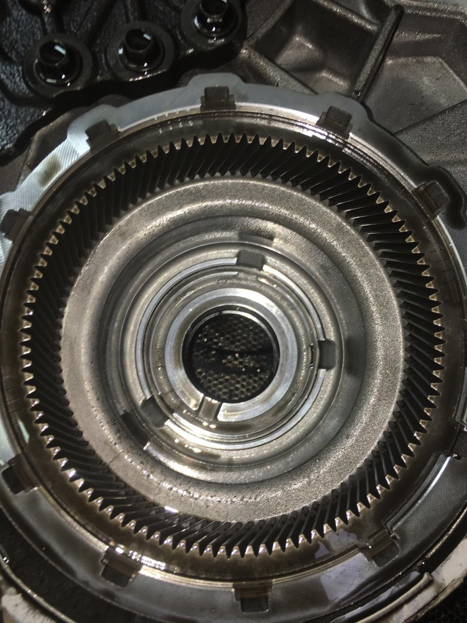

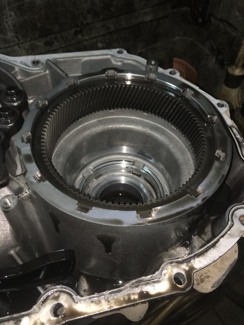

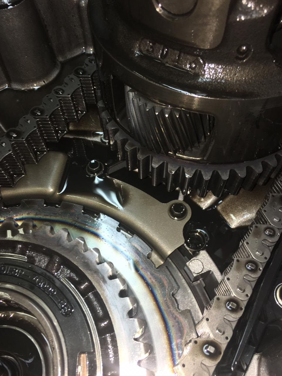

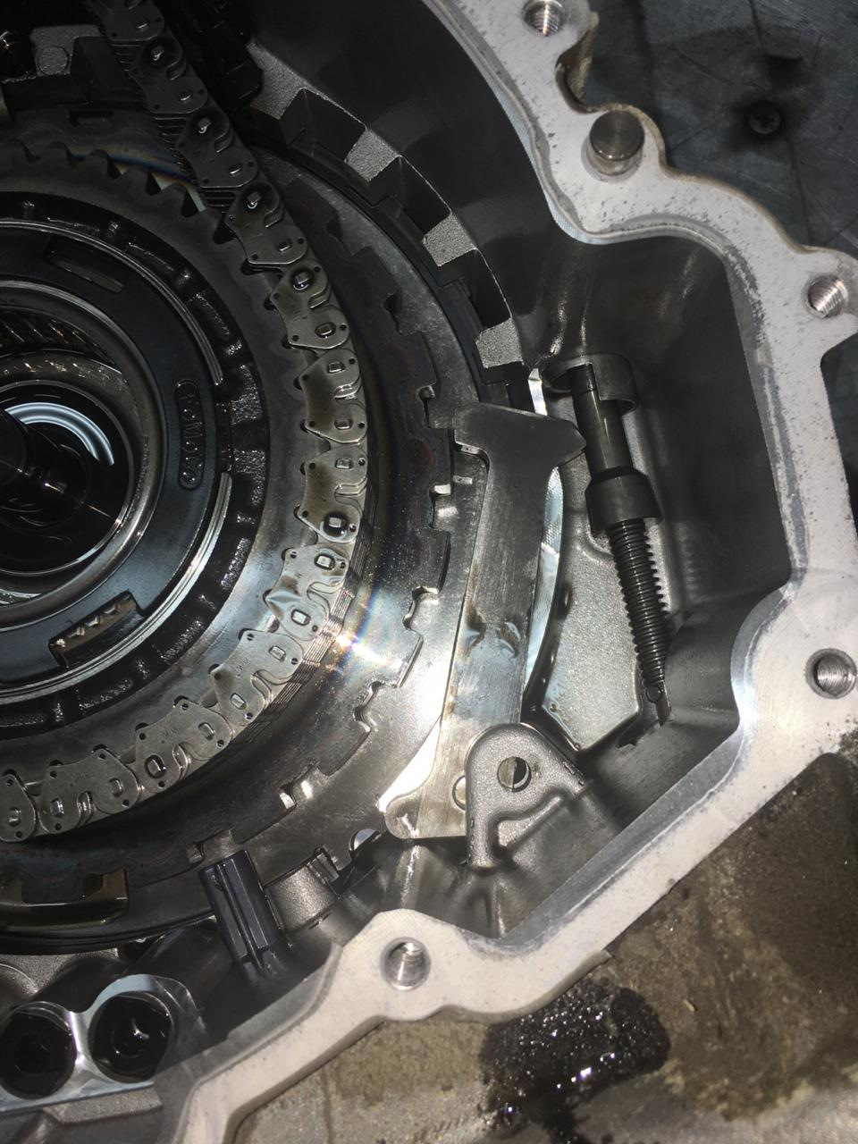

Но не все так просто (привет инженерам), оказалось что есть скрытые повреждения…
Отмечу: коробка ездила отлично, как и у всех был легкий толчок при переключении 2-3, а так все было в идеале, хотя назвать это идеалом нельзя так как я не знаю как должна работать такая коробка новая…

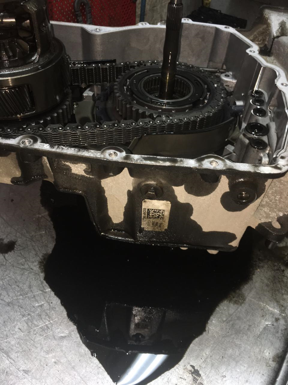

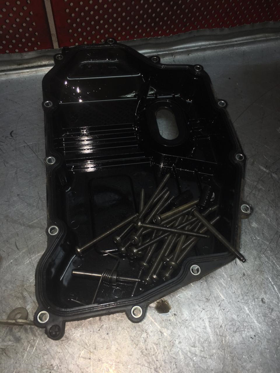

Ну и теперь немного фото, внимание на цвет и консистенцию масла. Пробег масла 95000км.
Продолжение следует (дальше больше)…
Владельцам Kuga 2 рестайл, вас ожидает точно тоже самое если вы вовремя не будете обслуживать свою коробку, так что мой совет меняйте масло раз в 40-50тыс и не реже, а лучше чаще. Коробки слабоваты конечно для такого класса автомобиля.
Для тех у кого рвет пукан можете даже не отписываться здесь и не ставить лайки… а просто проходите мимо.

открой записи дальше посмотри что с фильтром, и станет все понятно что просто замена масла не особо продлит жизнь коробке.

менять надо было с фильтром и промывкой всего внутри от стружки. + фильтр менять.

Есть просьба. Распилите, пожалуйста, фильтр и сделайте фото. Хочется посмотреть на его состояние при таком пробеге.
все будет… в другой записи. дождитесь просто.

менять надо все, основные элементы, маслонасос, пакеты фрикционов, сальники все, фильтр.

Поговорив с мастерами говорят что если масло ни разу не менялось до 100тыс то может быть хуже, фильтр уже забит и все говно пойдет в маслонасос и далее по коробке.
Если и менять на таком пробеге то только с разборкой, чисткой, и заменой фильтра.

"Но когда почитал и вникся в тему этой гениальной инженерами коробки 6F35 понял что влип…" — уф, прямо как со мной, отвечаю! Слово в слово.
От фото с грязью на пальце вообще грусть тоска взяла. Знаю что идеальных коробок нет, но на Спортейдже 2013 года с автомата на 90 тысячах слилось розовое маслице, которому еще бегать и бегать… Правда, там в движке задиры и все стучит, но это уже совмем другая история…
Лично я у себя поменял масло, в два подхода (аппаратом не удалось добраться до штуцеров "холодильника"), на 18.000 километров, слилось светлее чем здесь на фото, но все вокруг качали головой и говорили что с коробкой что-то не то. И пофиг мне на тех кто говорит что это норма и советуют не мешать машине работать.
Вы слили а не разбирали акпп, уверен внутри было так же.
Надеюсь что за 18.000 такого осадка-остатка не было…
