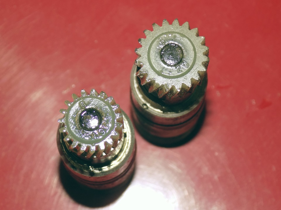

На Т50 ставились два вида ведущих шестеренок спидометра 5 и 6 зубов, определить можно зная комплектацию машины с которой коробка по каталогам, в разделе шестерни трансмисии в правом верхнем углу, в описании N и есть количество зубов. И несколько типов ведомых шестеренок 18, 19, 20, 21, 22 зуба, их можно определить в каталоге в разделе шестерня привода спидометра. Либо снять шестерню и посчитать или на торце должно быть выбито. Сочетание шестерен зависит от ГП.

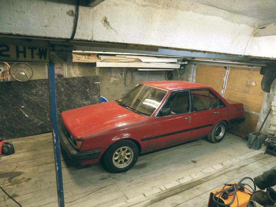

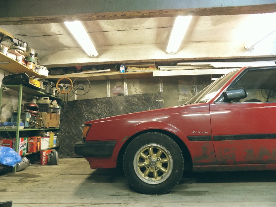

В итоге поставил 21 зуб, но еще не проверял. Только сегодня заметил что 19 зубов что стояла и 20 зубов которая у меня была разные по размерам. И я не помню какого размера была та что я поставил. И фото на зимних колесах. перед Enkei Compe 8 13x5.5 +20 зад Advan A3A 13x6 +6 резина 175/70R13 contiicecontact

гараж шикарный, сколько места)
это два обычных гаража 3х6 рядом
