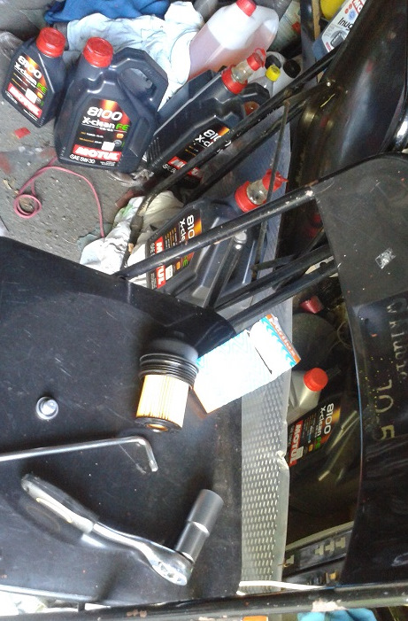

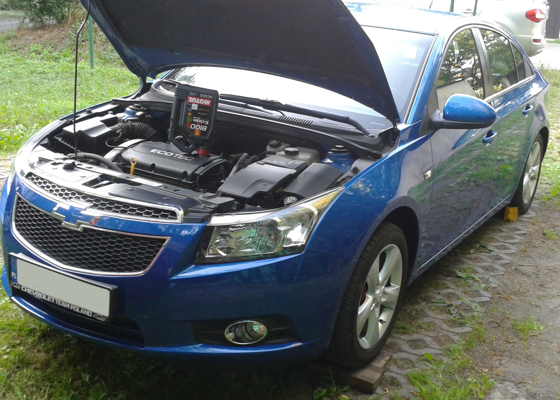

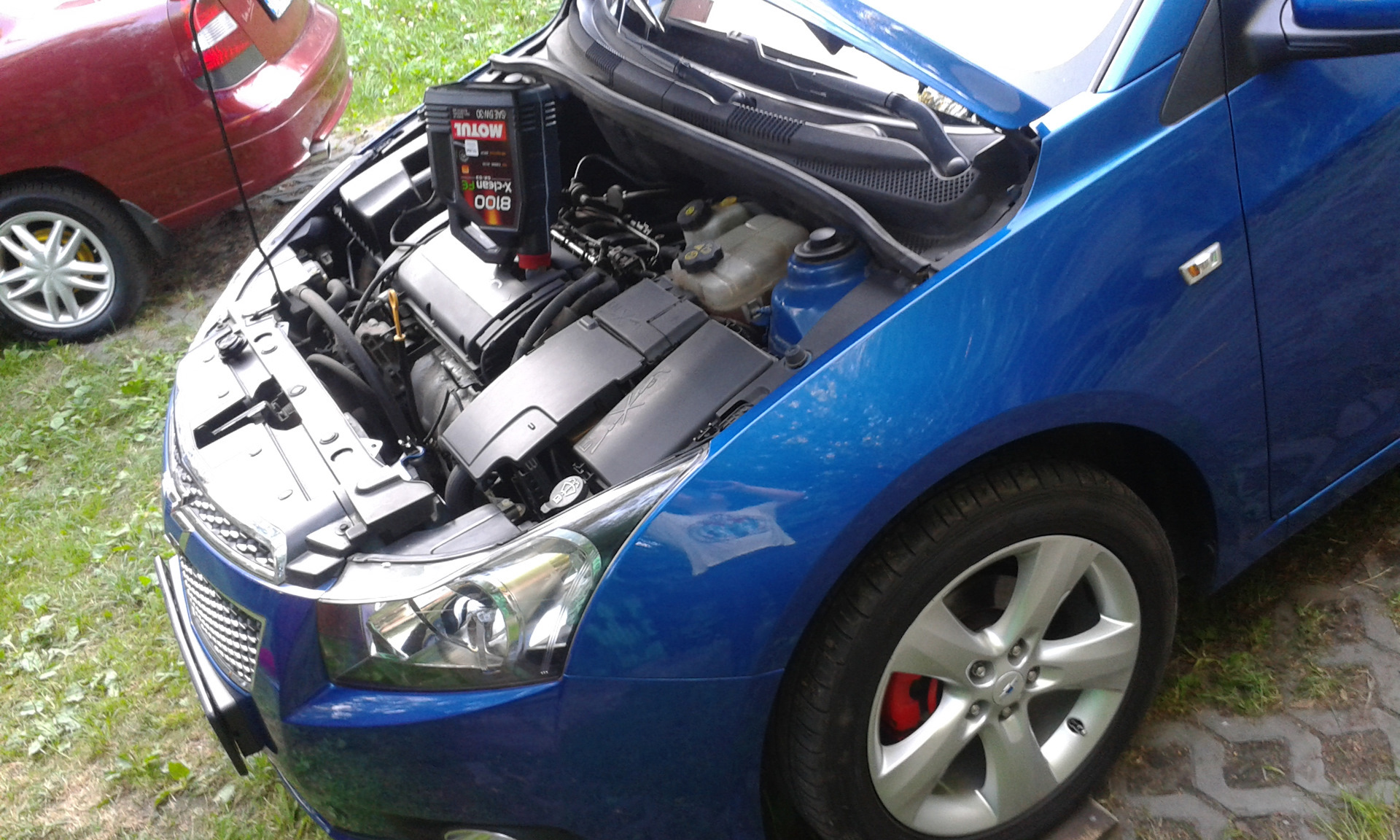

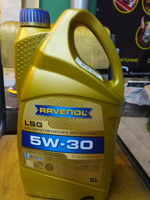

Пришло время замены маслa в Синей Стреле уже 10 раз!
Конечно все своими руками! — никогда не даю работать с моими машинами никаким-то "рукожопом"
(или как-тo их точно Русское называют).
Масло это конечно как всегда Motul X-Clean FE 5W30
которое считаю оптимальным выбором
по качеству, цене и работe для специфики двигателей XER.
Теперь убрали с него допуск Dexos2
и хорошо, мне он лишний, потому что XER этo не дизель.
Oт конца 2010 годa лью X-Clean FE масло в Стрелу
(оригинальное GM виделa только на заводе в Корее)
так за 9 лет не имею никакиx проблемов с двигателем.
Если кто-то не знает то чтобы заменить масло в
в двигателе Cruze 1.8 нам будут самыми нужными вот эти вещи:
При замене масла необходимо заменить масляный фильтр,
рекомендуется заменить пробку сливного отверстия (TIS) или хотя резинового уплотнительного кольца пробки.
Ключом Torx Т-45 ослабляем затяжку пробки сливного отверстия.
Подставляем под сливное отверстие широкую емкость для отработавшего масла объемом не менее 5,0 л.
Отвернув пробку вручную, сливаем масло.
Головкой «на 24» ослабляем затяжку крышки масляного фильтра, продолжаем сливать
Сливаем масло не менее 10 мин.
я обычно сливаю за час, потому что я могу:)
Через маслозаливную горловину заливаем 4,5 л масла.
Пускаем двигатель на 1–2 мин. Убеждаемся, потеки масла из-под пробки сливного отверстия и крышки фильтра отсутствуют. Останавливаем двигатель, через несколько минут (чтобы масло успело стечь в поддон картера) проверяем уровень масла и доводим его к максимальному (MAX).

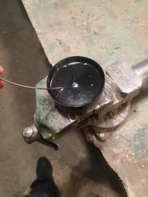

Не нужно запускать движок. Залейте 5 минутной промывки. 5 минут тарахтим потом 10 минут ждём и сливаем масло, в конце продуваем компрессором и заливаем новое попутно заменив фильтр. Сказочники выйдите из чата)
Не нужно промывать двигатель промывками, если вы не проводили каких либо "раскоксовок" и не перекатывали на масле. Не нужно разрушать сформированную ZDDP пленку.
Частично от нагара и уже грязного масло нужно избавляется путём разжижение его, дабы масло-съёмные кольца хоть чуть чуть поработали дольше.
Для этого не промывки лить нужно, а хорошие масла с минимумов говнополимерных загустителей, чтобы эти кольца не коксовало, а кокс в зоне поршневы колец никакое промывочеое масло не уберет и ничего не размягчит.
Размягчает, но тоже не уберет, хорошее масло с высоким щелочным числом, с добавлением эстеров.
Рекомендую запускать ДВС после слива масла секунд на 30. Выльется ещё
Не поймает клин?
Колодочкин говорит ничего страшного не произойдет
Ты сам так делал?
На Приоре делал. На форде сам ещё не менял масло. Но буду менять — запущу без масла
Я очкую. Правую сторону домкрачу и сливаеться еще.
dsprts
Бред полный. Как маслонасос будет выдавливать масло например из распредвала если нет подпора снизу? Маслонасос это не компрессор что бы создавать воздушное давление в системе. Запустить мотор без давления можно запросто, но зачем? Задиры в цилиндрах и износ распредвал очень популярная тема в современном моторе.
любой насос хоть немного но создаст давление.
Масло сливают на прогретом двигателе. На стенках думаю много остаётся.
В любом случае все надо доказывать опытным путем. Думаю найдутся люди кто давно пользуется данной методикой.
Что бы что-то выдуть нужно дунуть атмосфер 10.
В том и дело что сливают на горячую что бы масло было максимально жидким. Если осталось масло на стенках блока то как оно сольётся запуском двигателя? Блок не подвижный элемент.
Подшипники в моторе работают по принципу масляного клина и работа без масла категорически запрещена.
Переубеждать никого не собираюсь.
Первый раз встречаю что кто-то запускает мотор без масла, что бы слить пару грамм.
Для этого надо изучить теорию ДВС. Потом в заводской документации на двигатель посмотреть критические режимы работы. Инструкция по эксплуатации автомобиля и заводская документация на двигатель это разные вещи. К примеру в книжке на автомобиль указано холостые обороты 700-900 об/мин, а докум на двигатель указано — рекомендуемые обороты холостые 1000-1100 об/мин. А потом рассуждайте — можно запускать без масла на 30 сек., или нет. Ещё есть характеристики масла. Они так же имеют значение в рассматриваемом случае.
