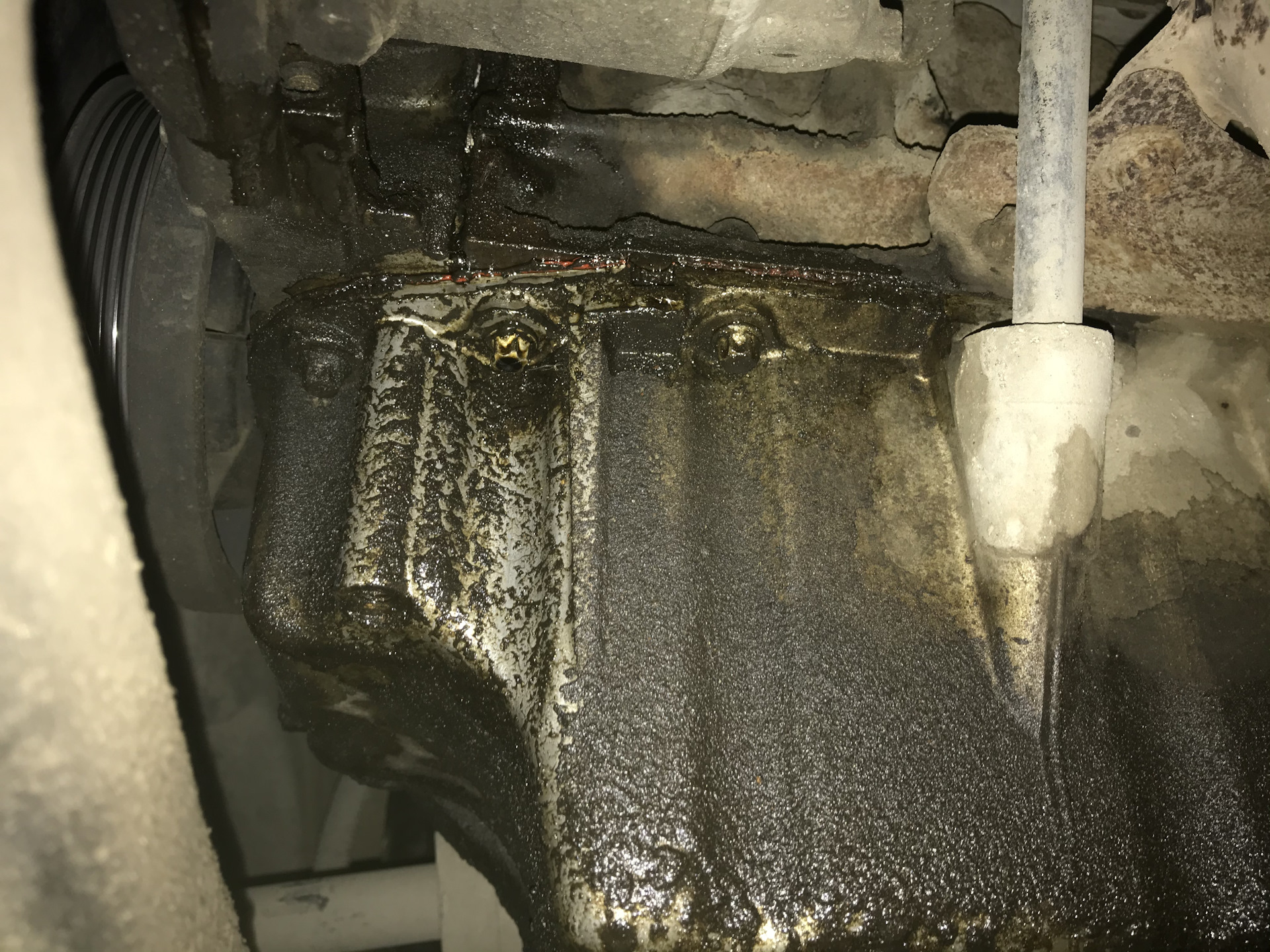

Последние 2 дня стал замечать, что под машиной как будто подтеки какие-то, точнее разводы на асфальте в виде радуги…
Но первая мысль была конечно же, да неее, это не моее, но увы и ах. На второй день я уже сомневался что это не мое и что это просто совпадение. Думаю ну привет сальник или прокладка, как раз собирался масло поменять. Еще так подумал как хорошо, совмещу полезное с приятным. Но проблема была в другом, вчера вечером ехал и поймал такой эффект «закусывает» руль и тут сразу же мысль, рейка, ты чтоли?!
По итогу доехав домой, полностью пропал усилитель руля ☹️ открыв расширительный бачок, заметил что там просто пусто и вся жижа вытекла… Как раз таки она и была под машиной☹️
Вопрос к тем кто сталкивался с ремонтом рейки в последнее время, какое примерное ценообразование?
Местные может подскажут контакты, где лучше всего сделать?
А пока чтобы не ушатать насос, отключил пред на 80А, езжу без усилителя и это ппц ☹️
Так же еще попадаю похоже на замену прокладки маслонасоса…

А может не рейка а шланги ? У меня так же было. Свалила вся жидкость, оказалось шланг высокого давления потек.
вечером вот хочу жижу залить, глянуть откуда будет течь, но мне почему-то кажется что рейка ☹️
Неужели диагностику подвески ни разу не делали. Там бы уже давно приговорили рейку к ремонту. Так что тачку на подъемник с полным баком жижи и рулём крутить искать течь
да у меня тут целые войны с этой подвеской были, все чтот никак руки и не доходили просто диагностику сделать если честно. но опять таки ничего не стучало я и не лез.
вчера жижу залил, обрадовался хоть тому что насос не спалил. сейчас вот поеду искать течь, но думаю что все таки это рейка, пробег 200+
))) это не показатель. У меня пробег 280000. Менял только жижу и шланг. Так что убедись для начала.

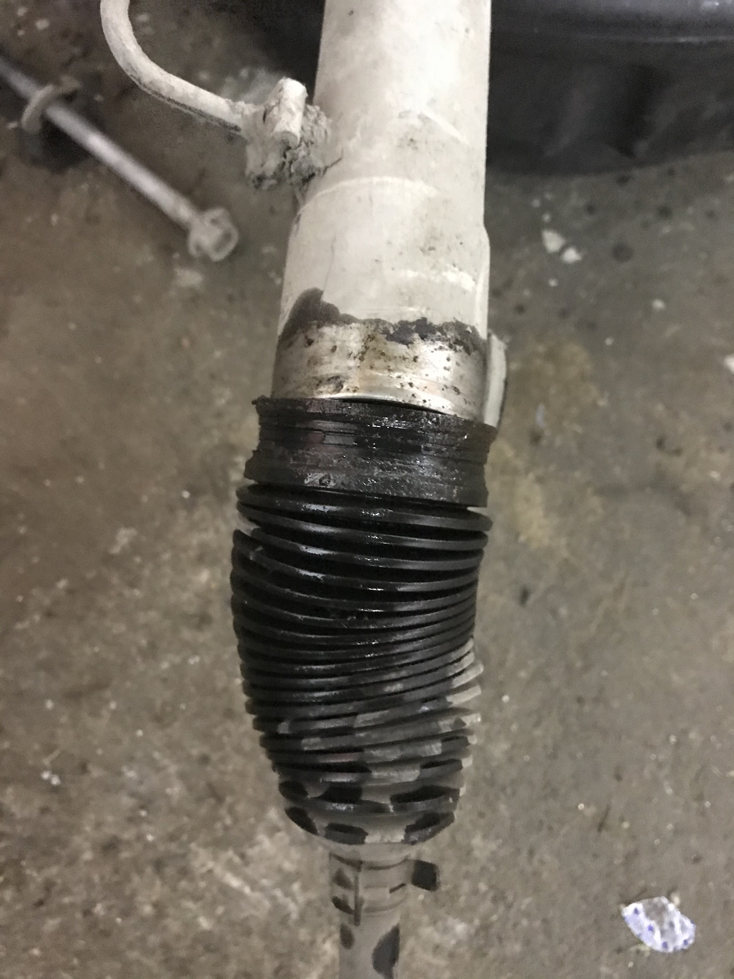

рейку в итоге в ремонт отдал уже, сегодня должны сделать. мастер сказал что как раз с этой правой стороны, было очень много коррозии и пришлось повозиться
Я бы шлифанул бы и полирнул вал
из-за порвавшегося пыльника, попала влага с грязью и сильно закосячила вал, мастер сутки почти только коррозию убирал
