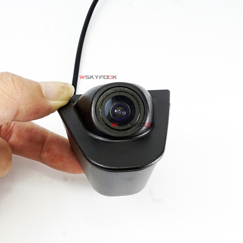

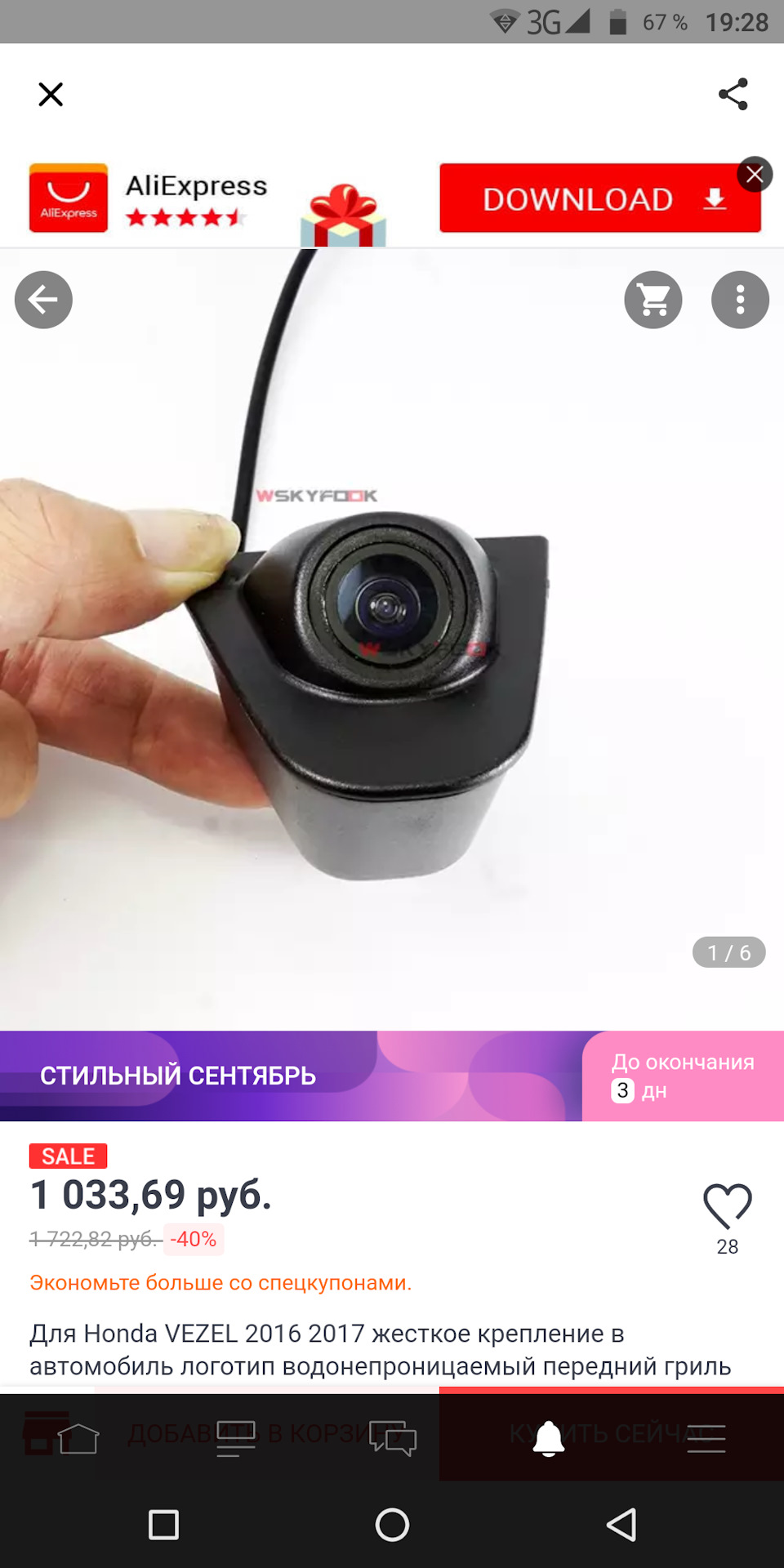

Возник тут вопрос по камере переднего вида
Камера приобреталась как и многое до этого на Али)))
ru.aliexpress.com/item/32…042311.0.0.274233edqBIZT0
вот ссылочка, рекомендовать не могу, потому что пришлось резать решетку, там где значок Honda, но после вырезания все стоит хорошо, изображение мне кажется даже лучше чем с оригинальной задней камеры)

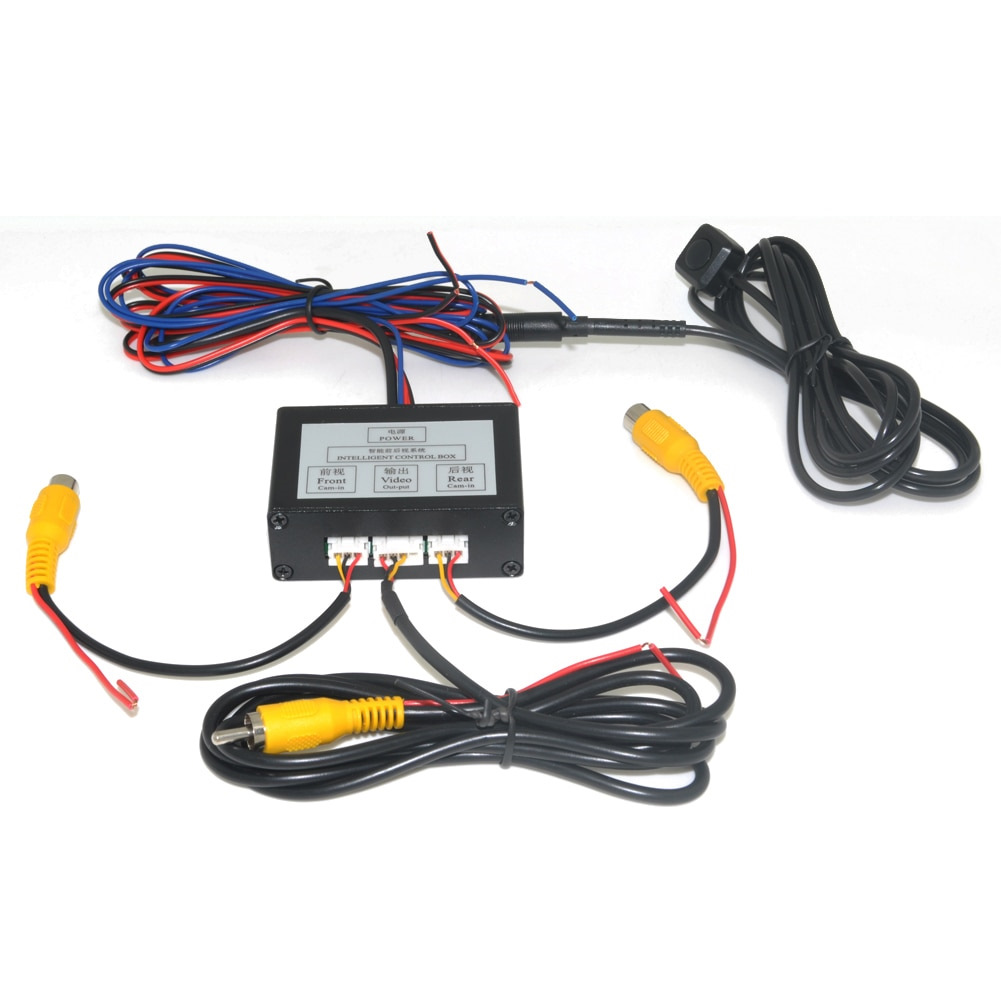

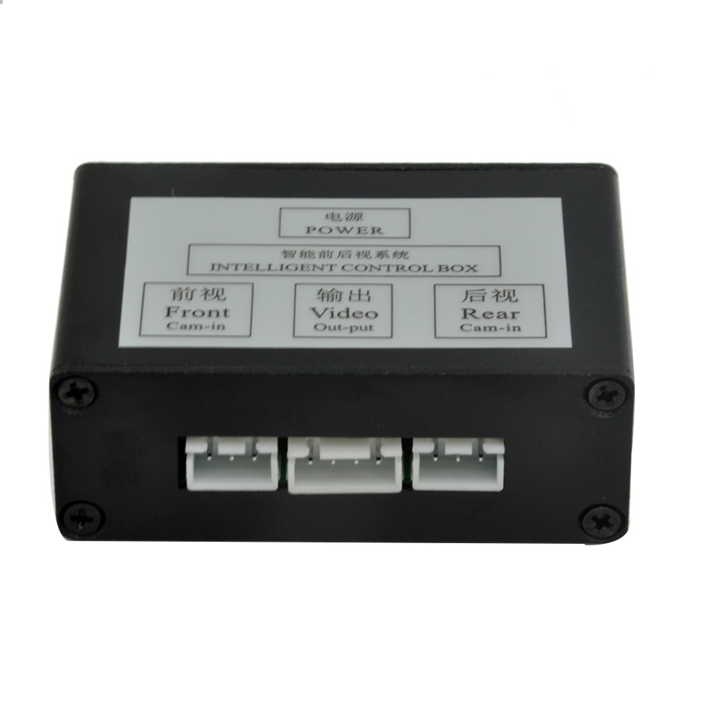

Про подключение, т.к. у меня магнитофон на андройде и соответственно вход камеры представляет собой обычный разъем RCA, то купил, ну угадайте где?) правильно, на Али блок как раз для подключения передней камеры
ссылочка: ru.aliexpress.com/item/32…042311.0.0.274233ed7QxFlF
Получается сигнал с задней и передней камеры идет в этот блок, а уже из него выходит на магнитофон
Логика включение, когда заводишь машину — 10 секунд включается передняя камера, если не включаешь задний ход, то автоматически выключается, если включается задний ход, то опять же, после переключения с заднего хода, передняя камера работает 10 секунд
И есть кнопка принудительного включения камеры переднего вида, как то так))

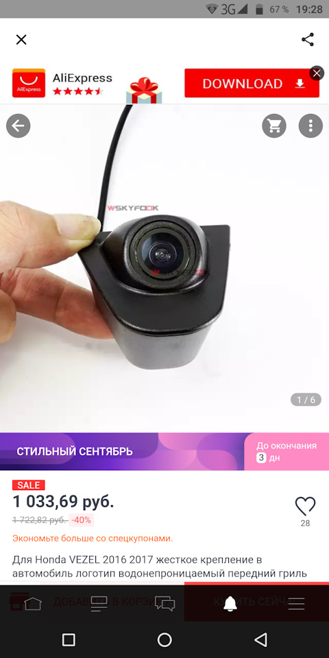

По ссылке на камеру- вот такая штука)
Вот прям сейчас перешел по ссылке, норм)
По фото только, набором в поиске нарыл. Спасибо. NTSC или PAL выбирать? А то, что допиливать пришлось- не удивительно, для Везела же.
Задняя камера какая? написано что вот для блока надо что бы одной системы камеры были
Понял, благодарю.
Я брал NTSC, так как задняя камера родная
