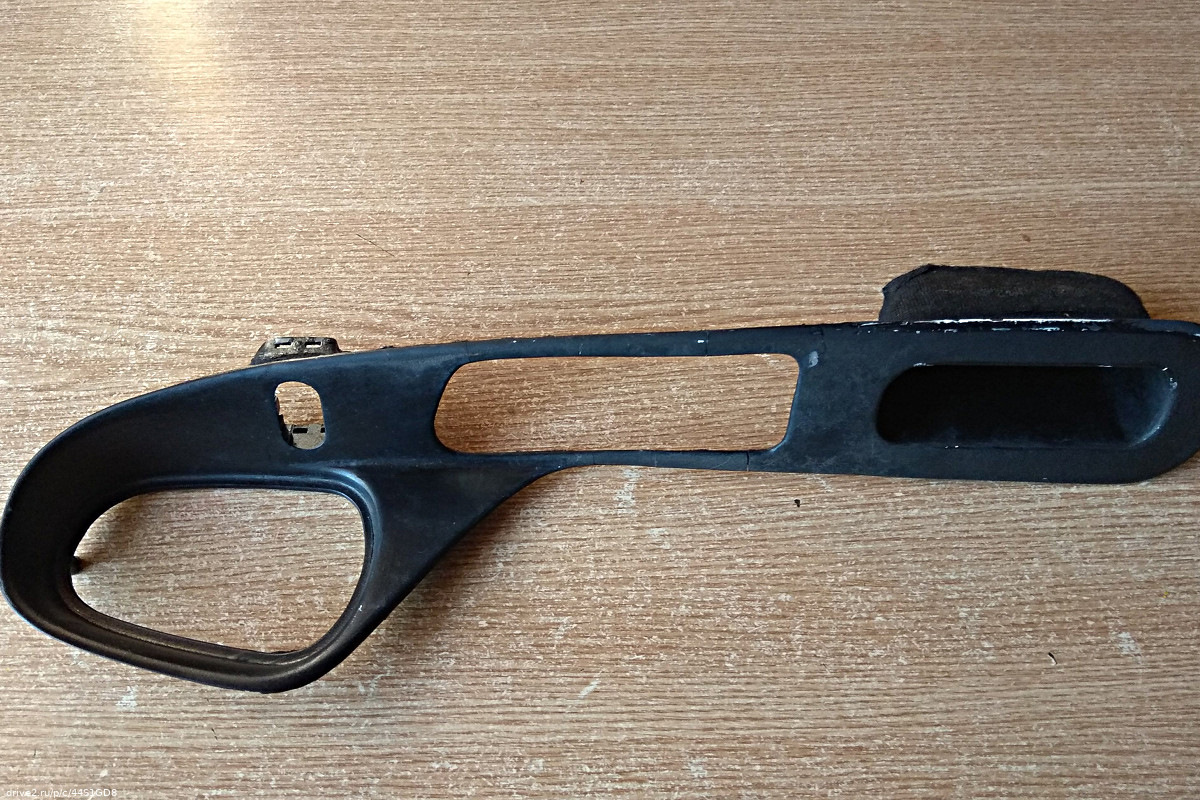

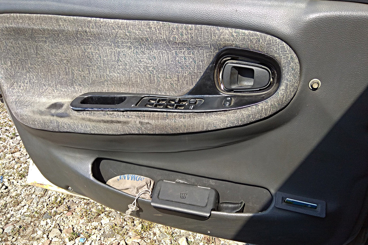

Я тут начал выковыривать ручки из дверей, переднюю пассажирскую вот выковырял, покрасил. Настал черёд ручки на водительской двери. И это не первый её колхоз. Сначала было это. А потом вот это. Глумились над этой ручкой нормально так. Это я ещё не говорю, как я вырезал отверстие и впаял железные скобы, а потом, и говорить страшно, кнопку вставил. И ездил так уже много лет. Короче говоря, ручку мне эту жалко. Повторять всё это снова не хочется. Купить новую не получается.
А что я ещё не делал с этой ручкой? Я не клеил на неё плёнку. Вот.

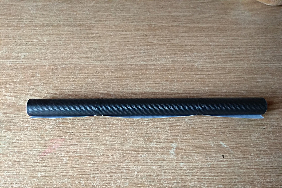

Плёнка "под карбон".
Чёрная виниловая плёнка, имитирующая карбоновую текстуру – всё ещё самый популярный материал, которым обклеивают автомобили, и внутр, и снаружи. Он был самым популярным 10 лет назад, не утратил позиции 5 лет назад, и, я думаю, всё ещё остаётся им. А виной всему — доступность. Ещё каких-то 10 лет назад эту плёнку надо было покупать в магазинах "стайлинга". А сейчас каждый авторынок полон ею, не говоря уже об алиэкспрессе, где я раздобыл для экспериментов рулончик.
Ручка сейчас выглядит плохо, а когда-то она мне даже нравилась. В плёнку её — самое оно.

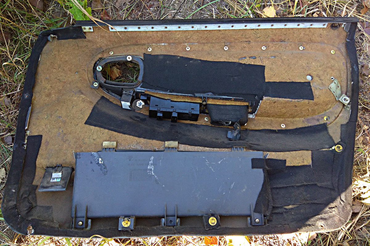

Но для начала надо снять карту.

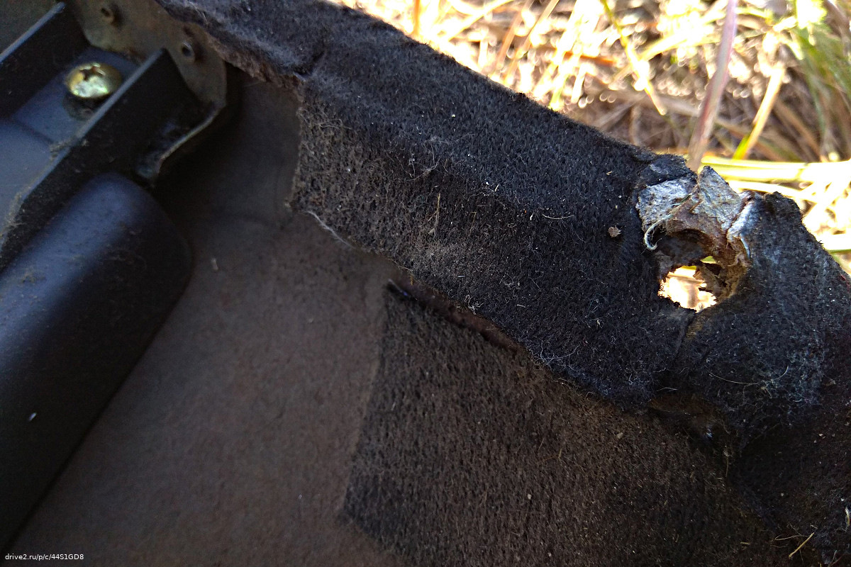

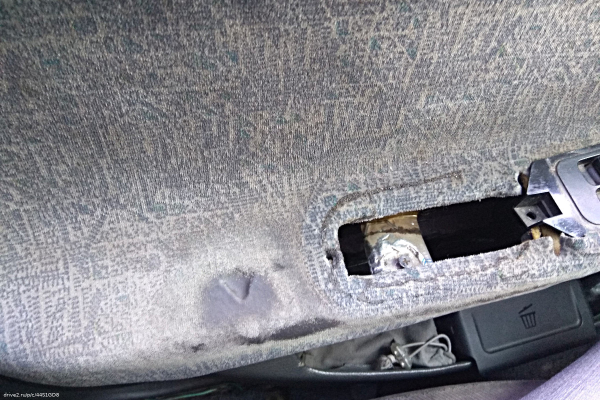

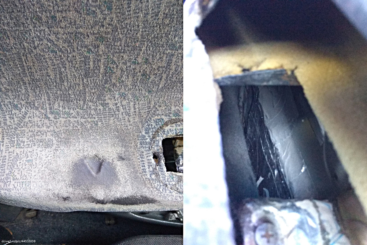

И я её снял. Карта с изнанки выглядит так. Ну не сильно плохо, но придраться есть к чему.

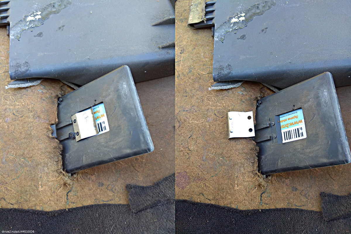

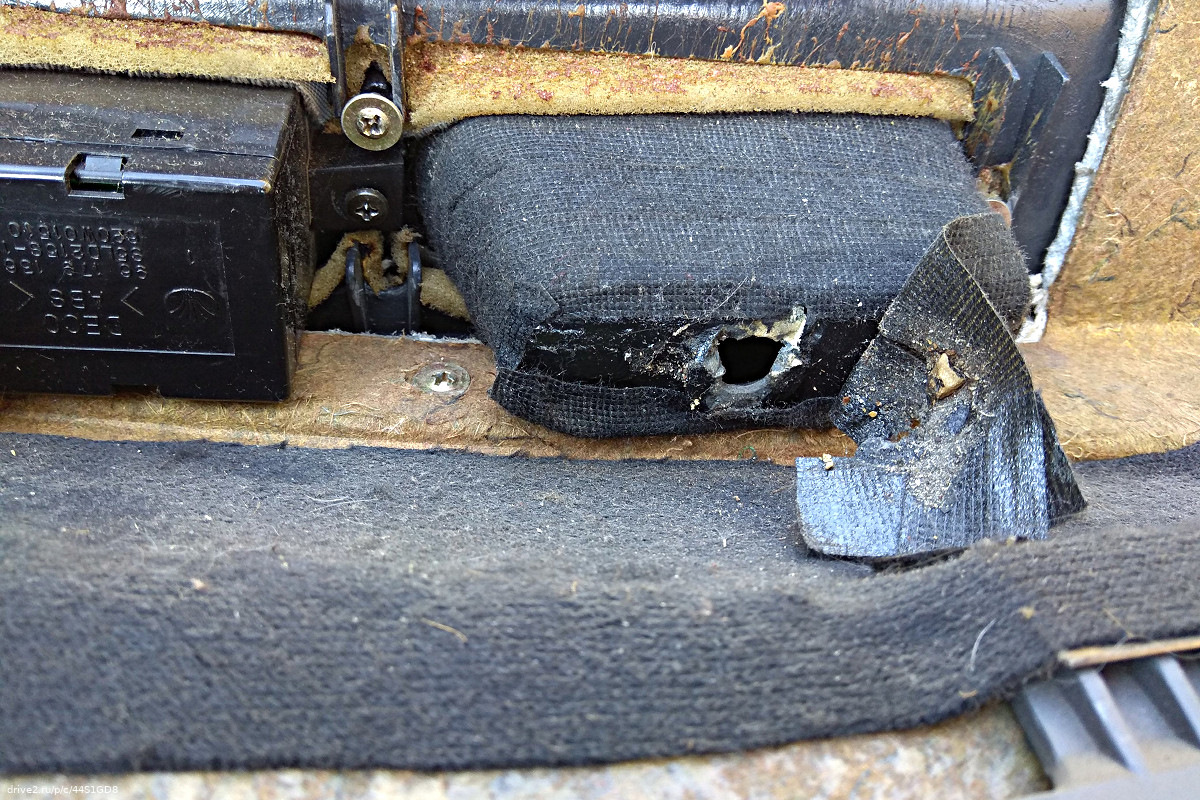

Например вот: крепление разбито, коропласт отлепился, отклеился то есть.
Или вот: карта, в месте крепления к двери (это левый нижний угол, если смотреть на дверь) лопнула.

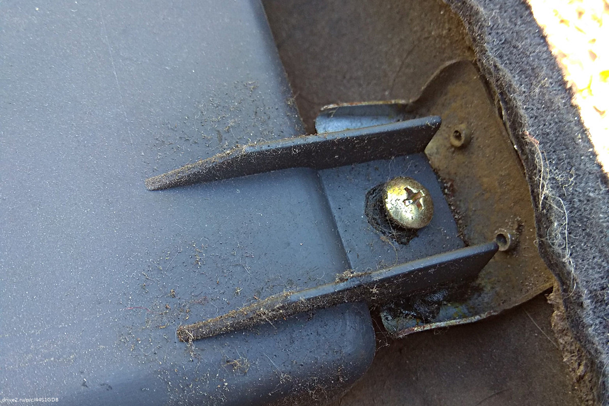

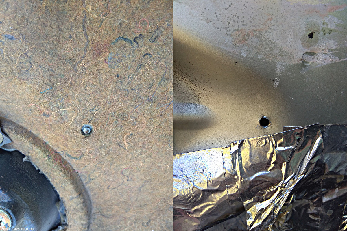

Или вот: кардхолдер, кажется, что цел. Но если ткнуть пальцем в пружину, а я ткнул — она отпала. Благо, у меня есть ещё один. Но теперь я думаю, что надо было не возвращать экзисту третий, было бы 2 в запасе.
Или вот саморезик в креплении кармана (карман, кстати, не дураками на заводе задизайнет, совсем нет) к карте — он не держится.
А вот мой дополнительный саморез крепления — он тоже уже не держится в этом отверстии.

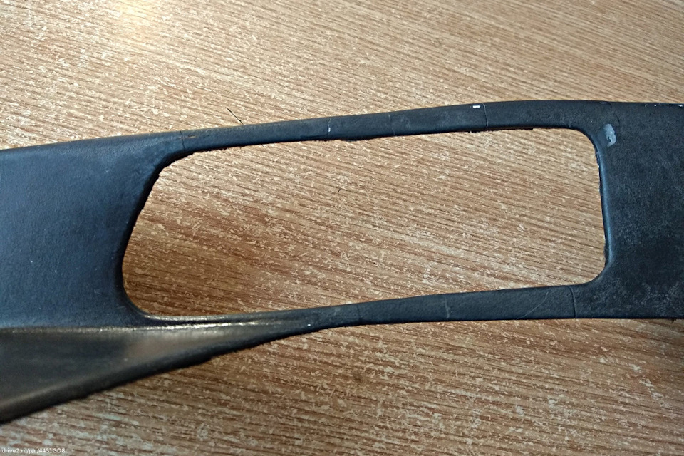

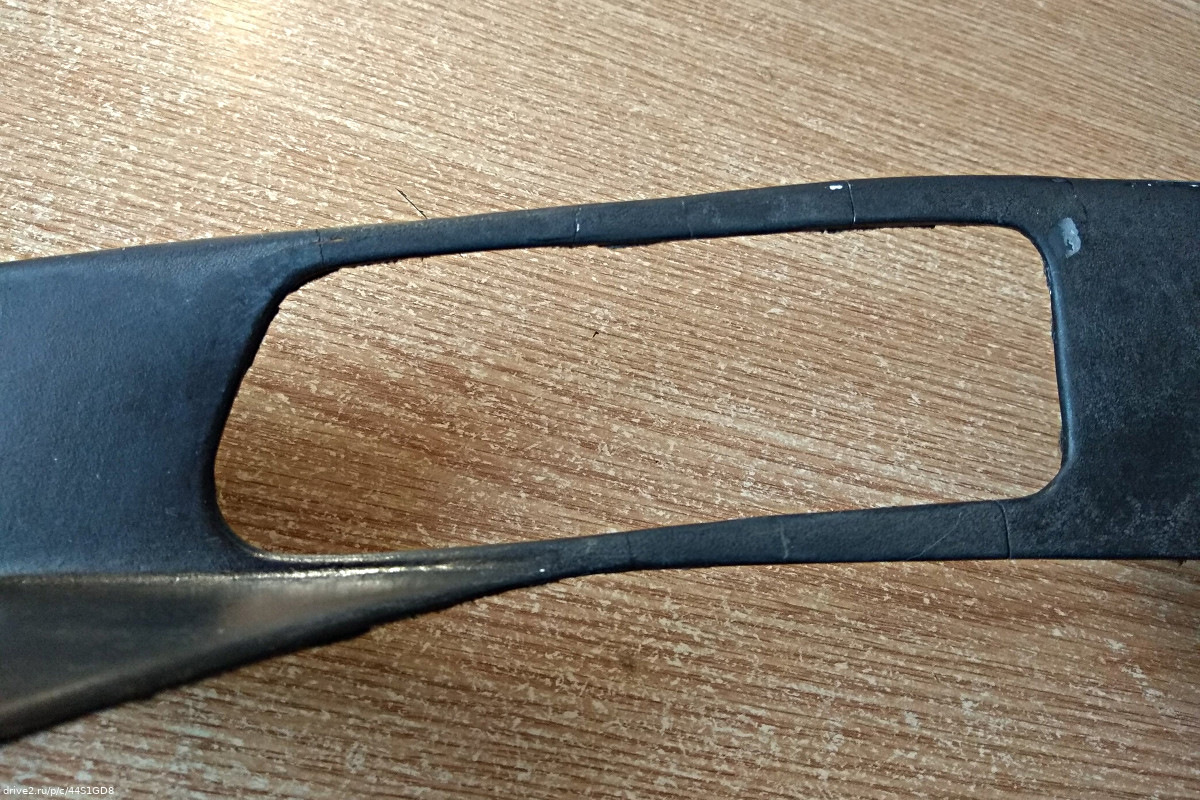

Ручка снята. Отмыта. Просушена.
Она вся в трещинах и потёртостях.
А, да, ещё. Я когда ездил осознавал, что что-то там скрипит в карте "под ручкой". Теперь я её снял и езжу так.
И вот теперь я понимаю, вот там, где потёрто и треугольник какой-то просматривается — там скрипит и без ручки. Я позаглядывал внутрь — ничего там не увидел. Ну и ладно, запомним.

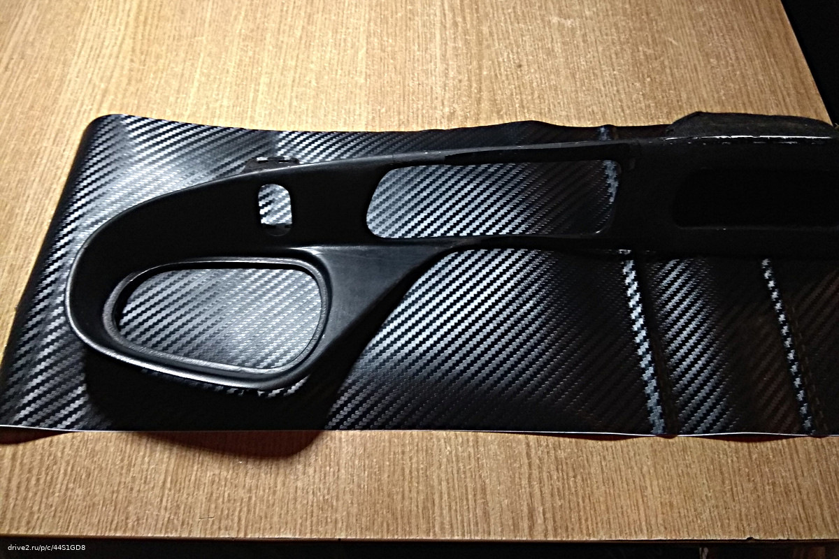

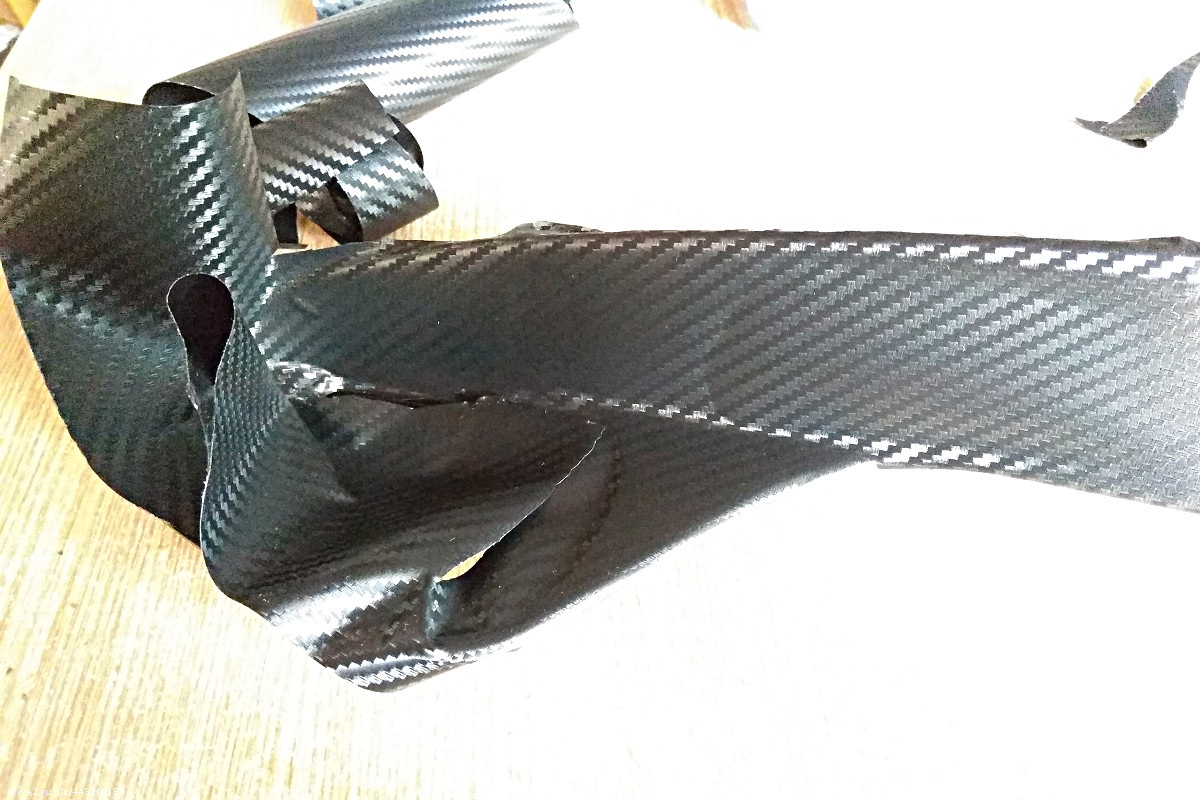

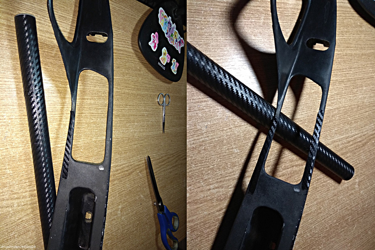

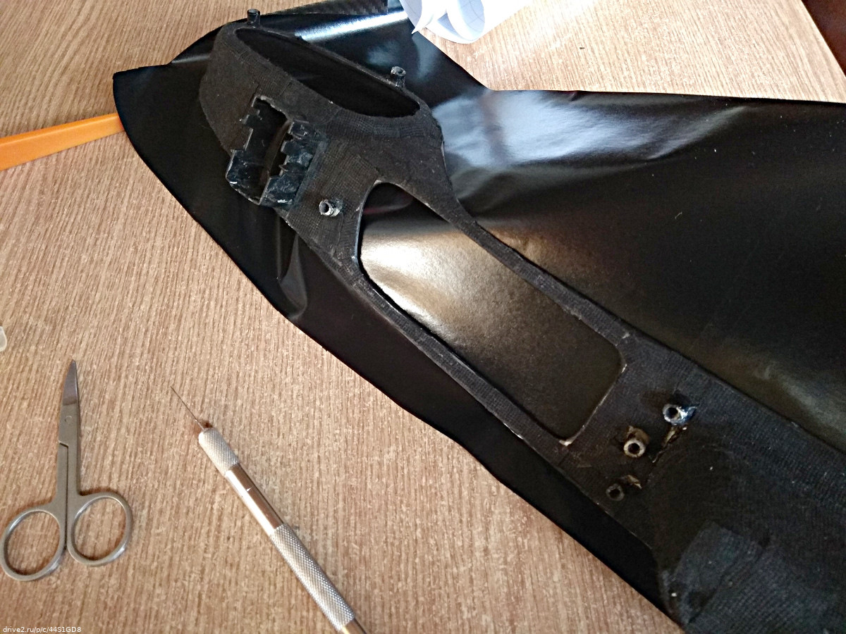

Взял плёнку, кусочек плёнки, попробовал понаклеивать. Получается. То есть плёнка наклеивается. Но и сдирается так же легко.

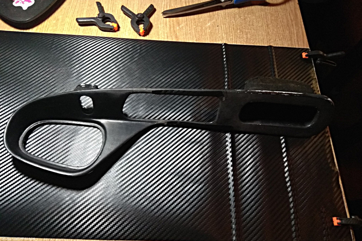

Теперь надо отрезать кусок побольше.
Резать — не клеить. Взял и отрезал.

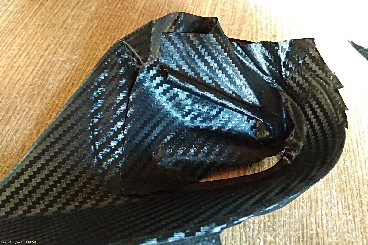

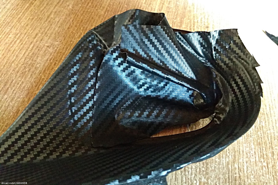

Да, но теперь же это надо как-то наклеить. Одним куском.
И вот тут начались первые затыки. Что-то подрезал, где-то подтянул. Вроде бы налазит. Но в паре мест криво подрезал, в одном много подрезал, всё такое.

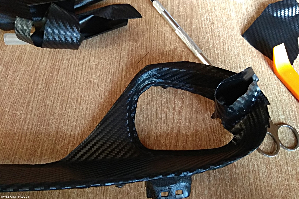

В общем, не получается у меня эта часть. Хоть что делай, а не получается.
Как-то так получилось. Начал складки разглажывать. Но я всё равно не понимаю, как завершить и лишнюю часть убрать. Без шва, наверное не получится.
В общем, я хотя бы попробовал, как оно "работать с плёнкой". Может кто что скажет полезное? А то я разрежу, стыки сделаю и будет лежать в ожидании установки на машину. Потому что может и косячно, но надо и поездить с этим, чтобы понять как оно, прочувствовать.
Найденные критичные проблемы.
Это не для тех, кому по весне надо машину продавать потому что дальнейший рост замедлился, для них это на скорость не влияет, а для меня критичные.
Итак:
• крепление ручки к карте сломано;
• карта в местах крепления повреждена;
• сама карта, такое чувство, что поломана и в мелких трещинах.

Лет 5 назад обклеивал ручки карбоном, в этом году только ободрал.
Что бы нормально клеить нужно плёнку греть феном и понимать в какую сторону и как её тянуть что бы складок не было и как себя материал поведёт в той или иной части, а это только практика и опыт своими руками.
Когда то давно клеил на руль, маскировал сработавшую подушку ( при продаже честно сказал что подушки нет). Клеил как тонировку с мыльным раствором и феном строительным. Получилось без стуков. Без фена плохо тянется.
Попробуй аквапринт.
Спасибо что напомнил о материале появилась мыслишка.
А почему без фена клеил?
да оно и так хорошо липло
С феном ее можно тянуть, что очень хорошо для поворотов и углов.
я бы вяло искал карту на замену, потому что можно восстановить сломанный пластик, можно разобраться со ржавчиной, труху не восстановишь.
Без шва тоже не получится, думаю. Может, нахлест сделать где-нибудь…
