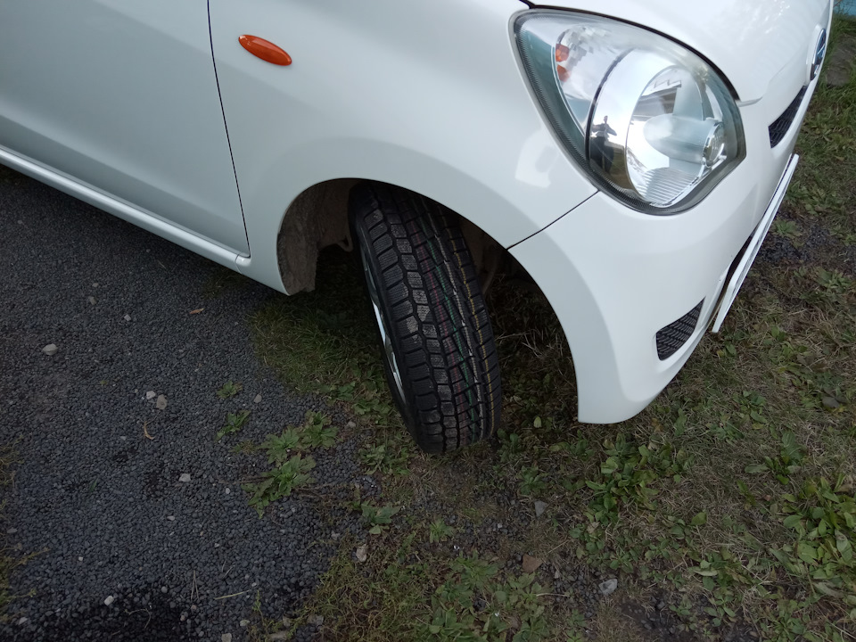

Медленными (на мой взгляд) шагами движемся в сторону нормального вида машины. Стоковые порноколеса Миры — это тот ещё изврат! По ходовым качествам, экономии бензина и т.п. они может конечно и приемлемы, но внешний вид брички с ними кроме улыбок или смеха ничего не вызывает. Дело в первую очередь в их малой ширине и глубокой посадке в арках. В голове, в собственном воображении я уже давно решил, что будет стоять и как это будет выглядеть.
Вообще к вопросу выбора дисков я не привык подходить на авось — всё давно придумали за нас: есть шинные калькуляторы, которые позволят рассчитать нужные параметры дисков, в частности вылет и ширину диска, ибо всё остальное главной роли не играет. Я не буду вдаваться в подробности, все термины есть в интернете, кому интересно, почитайте. Идеальный вариант, когда штатные тазы меняются на литые диски с характеристиками стоковых, однако я данный вариант я даже не рассматривал. Но при переходе от узких колес к более широким, важно, чтобы они имели такие параметры, чтобы ничего нигде не задевало, как внутри, так и снаружи. Для этого нужно, чтобы диаметр колеса стремился к стоку, а ширина диска компенсировалась вылетом.

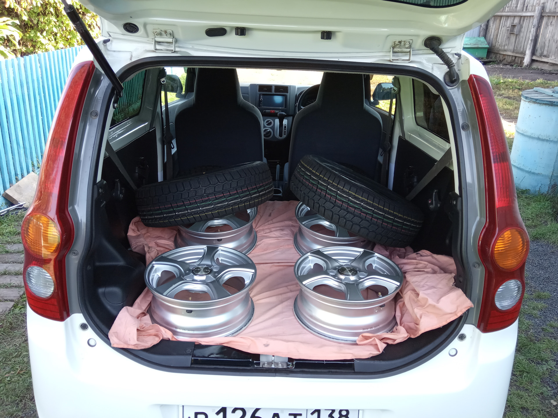

Диски купил на дроме, без пробега по РФ. Рассматривал только R13, считаю, что для Миры это оптимальный радиус.
ТТХ: 4х100, 5', ЕТ36
Как это выглядит в шинном калькуляторе:
Дальше примерка на машину. Пока колеса ещё не ставил окончательно, будем ждать снега.
Стали, как мне кажется, идеально. Ничего нигде не задевает. Машина сразу перестала походить на мотоколяску. В общем, всё получилось именно так, как я задумывал!
Хотелось бы услышать Вашу оценку проделанной работе.

диван задний нагрузишь на кочках затрет) или как норм все?
Не трёт ничего и нигде, проверено во всех режимах уже.
"А потом ребята начинают делать лифт, ставить расширители арок или покупать проставки, чтобы отодвинуть колеса от кузова." Это всё делается не из-за того что мы дураки и впихнули первые попавшиеся колёса, а чтобы элементарно придать вид и сделать машину выше)))
Это 2% из ста. А всё остальное происходит ровно так, как я и описал.
