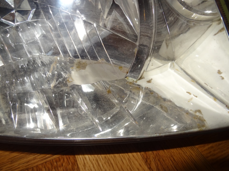

Во время новогодних праздников посчасливилось найти оригинальные фары с вайба с облезшим отражателем.
Человек продавал их по очень привлекательной цене и я не смог сдержатся.)) Сегодня забрал посылку с фарами…

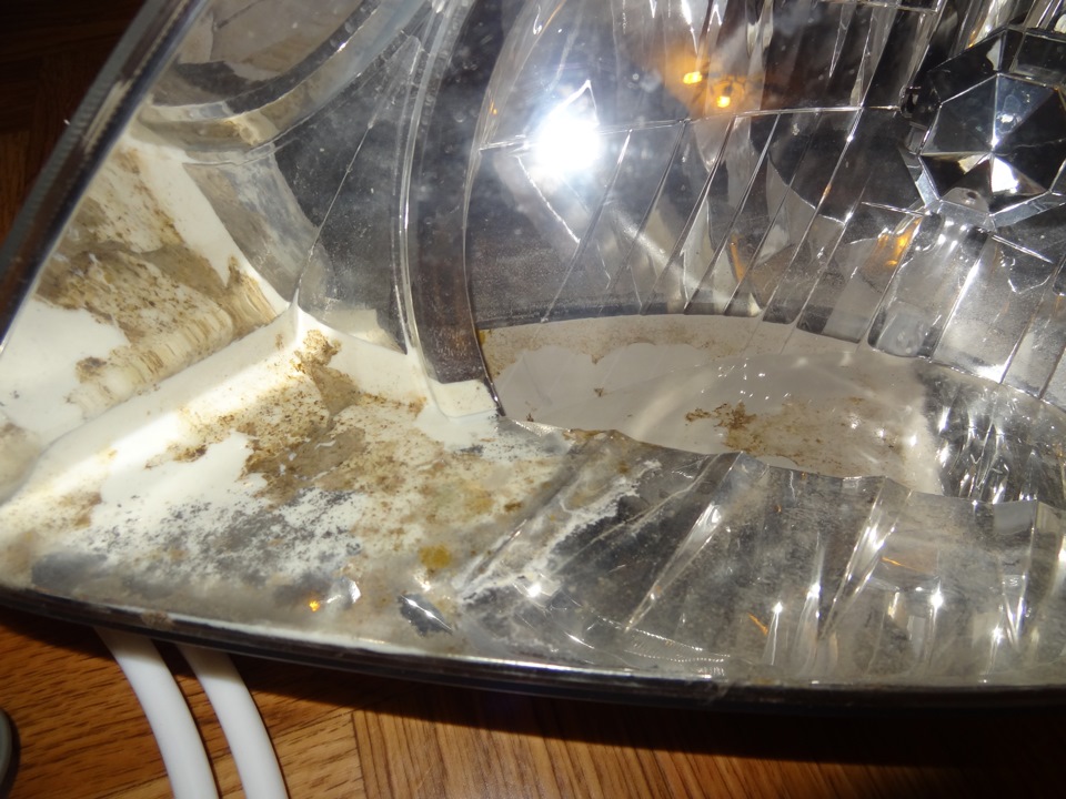

Состояние стекляшек круче чем на моих которые я отдавал на восстановление знакомому маляру — можно сказать идеальные стекла + отражатель, плохое состояние которого мне наоборот очень кстати)
Бонусом к ним оказались оригинальные пыльники Н4 и цоколи габарито-поворотника.
В планах: выкрасить все блестящее элементы фары в черный матовый цвет;
установить гибкие дхо (по ободкам основного отражателя и габарита);
модифицировать узел габарита с поворотником;
ну и переставить линзы из своих фар в эти)

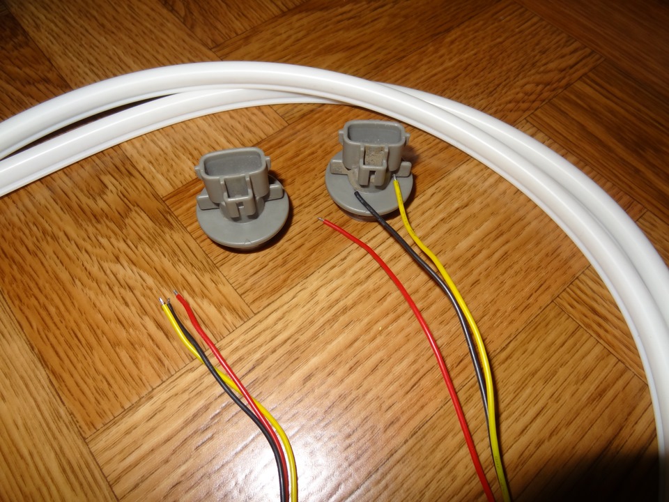

Немного подробнее о планах на узел габарито-поворотника.
У Вайба, как у машины для Американского рынка- габарит светит оранжевым ( в поворотнике стоит оранжевая лампа с двумя нитями поворот/габарит ).
Оранжевый габарит — одна из вещей после НЕскладывающихся зеркал которая вызывала недоумение. Было желание это исправить, но ради этого снимать фары и разбирать их довольно глупо.
В качестве дхо выбрал гибкие ленты с режимом имитации поворотника, т.е. эти гибкие полоски светятся холодно-белым + при включении поворотника моргают с ним в такт оранжевым. При установке линз замерил интересующие меня посадочные места и длину этих лент подбирал именно с учетом снятых замеров.
Вместо стекла габарита, скорее всего будет установлена перегородка отсекающая оранжевый свет как у поворотникка.
Как вариант на перегородку габарита планировал поставить несколько линзованых светодиодов, сочитающихся по температуре свечения с полосками дхо.
Т.К. с фарами мне достались цоколи лампочек габарита с поворотником — есть время не спеша заняться комутацией новых проводов в родной цоколь.
Маску линзы так же планирую выкрасить в черный цвет, которым и будет выкрашен отражатель, надеюсь будет смотреться здорово)
