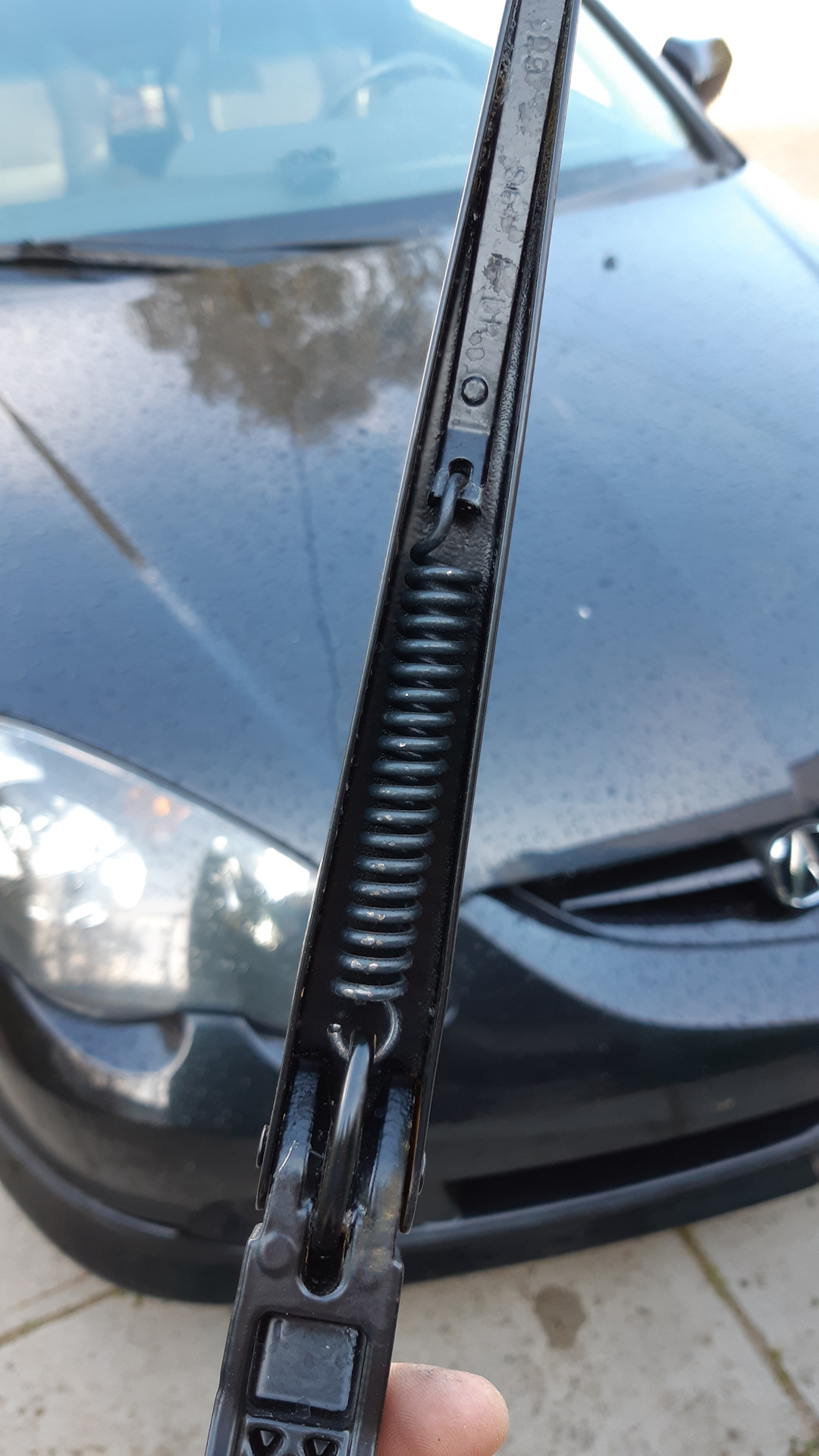

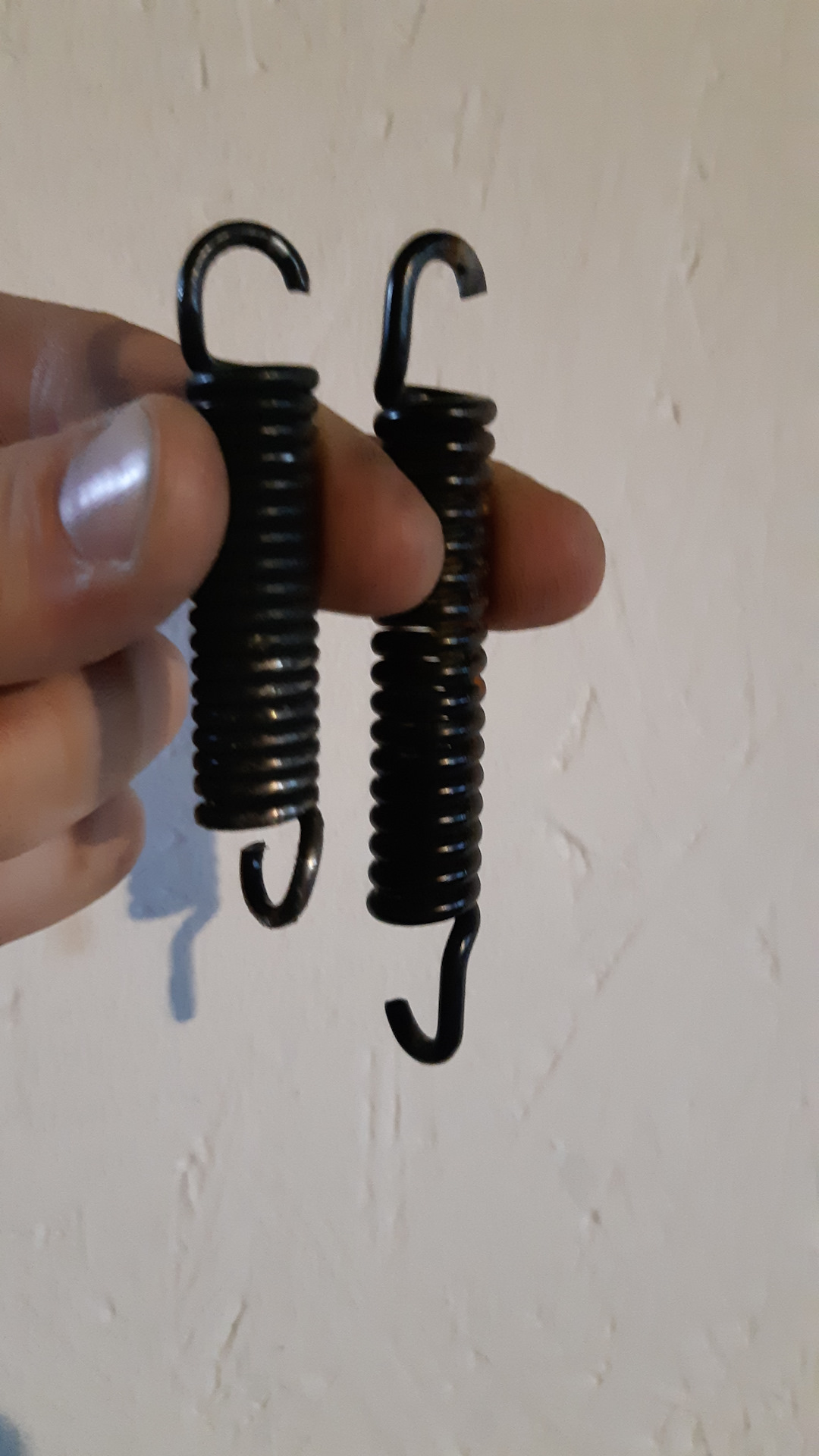

Столкнулся с проблемой пропусков чистки стекла по середине дворников, а так же при увеличении скорости дворники начинали чистить еще хуже. Замена щеток точно бы не помогла, надо было менять пружинки, либо сами поводки.
Начал искать материал по данному направлению, кто как решал подобную проблему. На драйве вычитал пару записей на данную тему, одной из них была Долгожданный ремонт климат-контроля, дворники и тизер))).

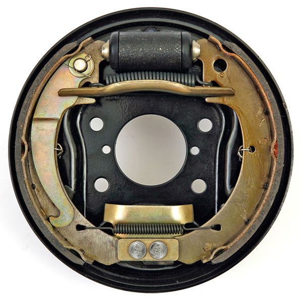

Если конкретнее, то у автора такая же машина и такая же проблема. Его решением было заменить пружинки на вазовские от 2108 с задних тормозов (верхняя пружинка). Решил пойти по тому же пути.
Купил пружинки, поставил, попробовал. К моему удивлению с новыми пружинками дворники стали чистить только хуже, а натяг оказался слабее. Ну что делать? Не долго думая взял я эти вазовские пружинки, спилил лишних 7-8 витков, загнул концы, собрал, поставил. Вот только после таких манипуляций прижим стал лучше, а следственно и работа дворников.

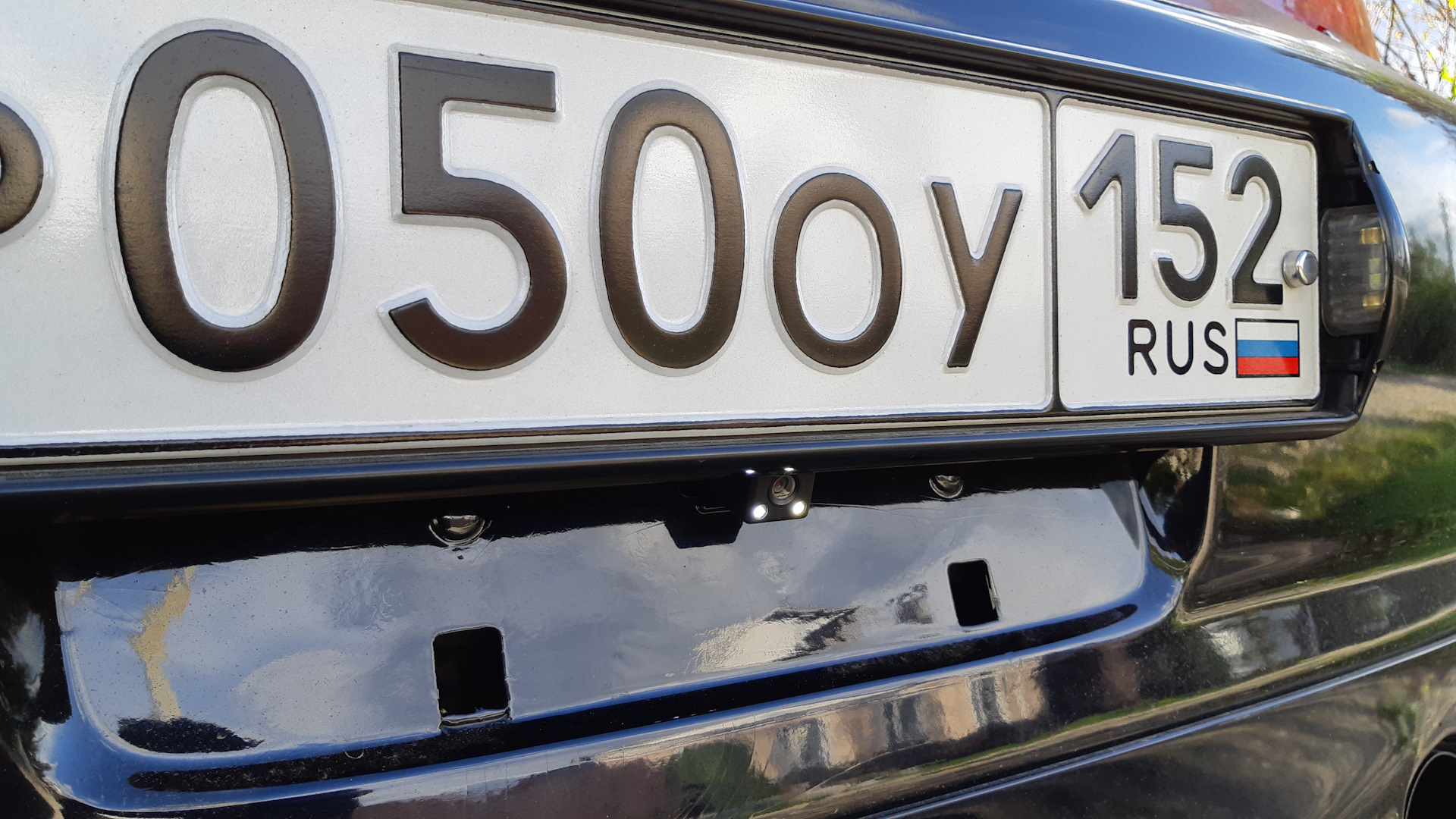

После ремонта дворников установил камеру заднего вида.
Её мне подарили вместе с регистратором еще на Новый год 2018-2019, но руки дошли только сейчас. Опять же благодаря разобранному салону😄. Доверять ей сильно не стоит, потому что расстояние до объекта она сильно преувеличивает (показывает стоп, а можно еще ехать), поэтому поможет она только случайно во что-нибудь не упереться, но никак не парковаться в плотных местах.

" 2108 с задних тормозов (верхняя пружинка). "
тормозов?
или дворников?
Тормозов
MudyMax
тормозов?
или дворников?
Не встречал, чтобы на дворники отдельно пружинки продавали
Хех, у меня спустя время на этих пружинках тоже перестали чистить, пойду их пилить😁 спасибо за дополнение моей технологии😁😁👍
Не знаю, как они вообще у тебя работали)
Ну ооочень слабые были)
Дворники новые дорогие стояли и я еще спойлерок от 6 цивика приклепал на поводок, просто мне нравился он на 6, и валялся в гараже
MaxMineev
А сейчас все поизносилось и не чистит опять
Спойлер делал своё дело))
