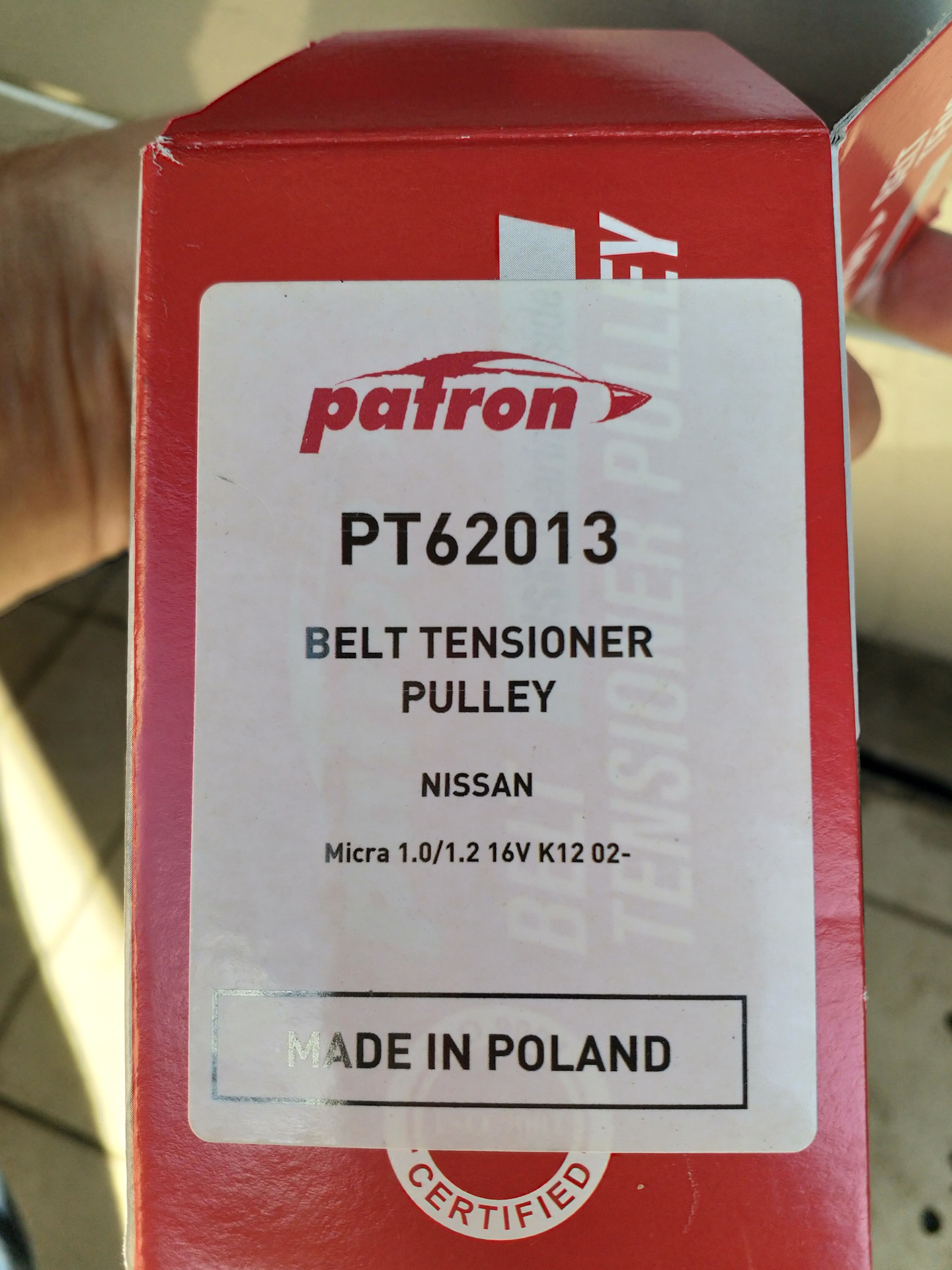

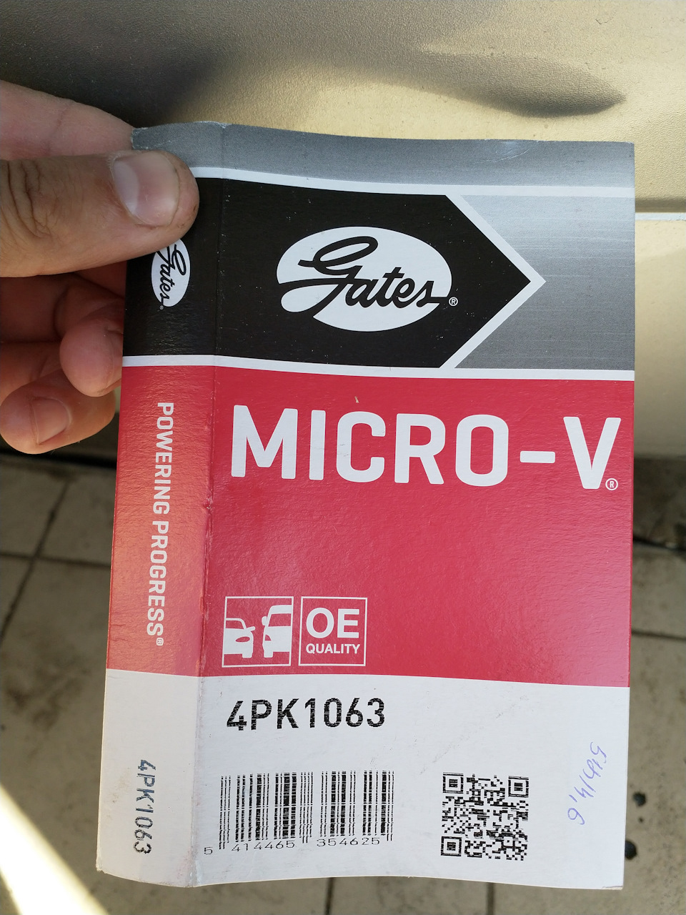

Продолжаю обслуживание данного пепелац, чтоб тот летал без проблемно. Далее у нас предстоит замена натяжных роликов, ремней.
"Натяжение ремня осуществляется вращением регулировочного болта по часовой стрелке;
Для получения нужного натяжения, нужно выбрать участок ремня между шкивом коленвала и кондиционера, в этом месте вывернуть ремень (в любую сторону) — в идеале должно быть 90 градусов, если ремень вывернулся больше чем на 90, то нужно подтянуть, если меньше 90, то ослабить. Регулировка натяжения осуществляется на холодном ремне (т.е. сразу после его установки)."

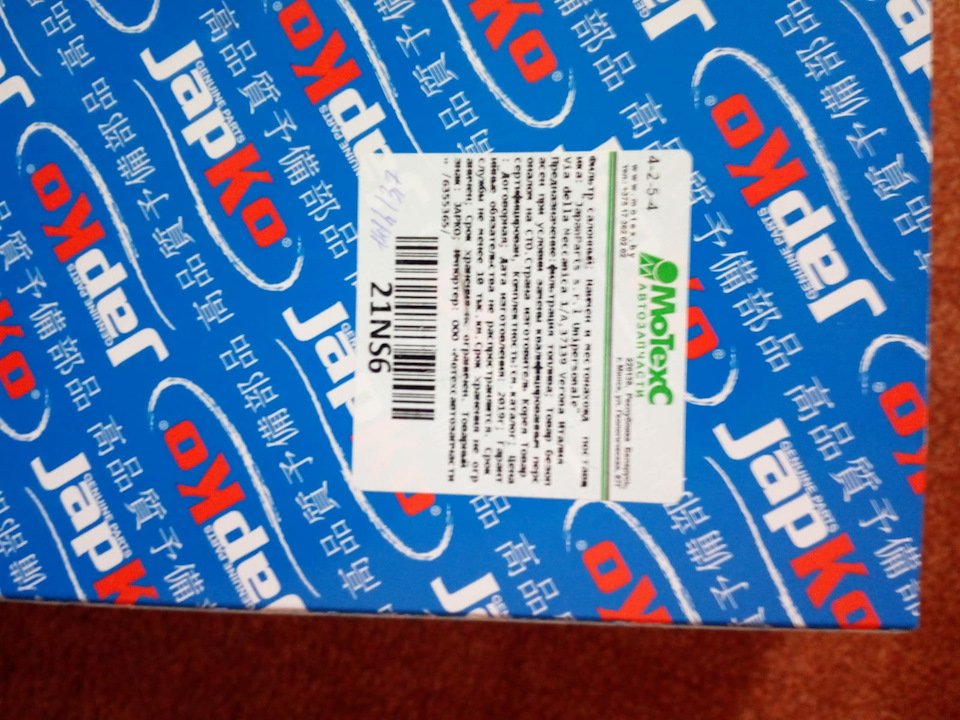

Работы проводились в мастерской без моего участия. Сложностей в замене не было. Пару фото по применяемым запчастям.

Времени не было, уезжал из страны, а машину нужно было обслужить.
Пошел простым путём)
До этого после я дошел, что можно было поменять подшипники, т.к. опыта с этим авто не было, потому пошел таким путем))) Конечно же в след раз заменю подшипники в роликах, старые лежат и ждут этого часа)
сначала поиски на драйве, потом уже магазин и сервис )))
а чего просто подшипники не поменял в роликах ?
