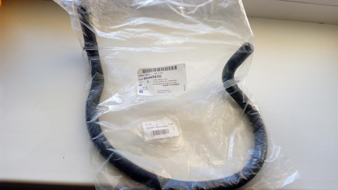

Обычная рядовая поездка с "дачи" в город за продуктами не предвещала ничего особенного в плане неисправностей, но курящие у входа продавщицы оказались весьма ГЛАЗАСТЫМИ. -" У Вас из под капота дым". Открыл капот и обалдел — правая сторона подкапотного пространства залита антифризом. Маленько перепугался, но повнимательнее осмотрев убедился что всё не так уж плохо. Просто пластмассовой крышкой двигателя (самым уголком) перетёрло шланг. Как это произошло — не понял потому что зазор между ними порядка сантиметра. Поскольку повреждение было точечным, то и ремонт не занял много времени. Заодно поменял антифриз.Наблюдаю несколько дней — пока всё в порядке.
