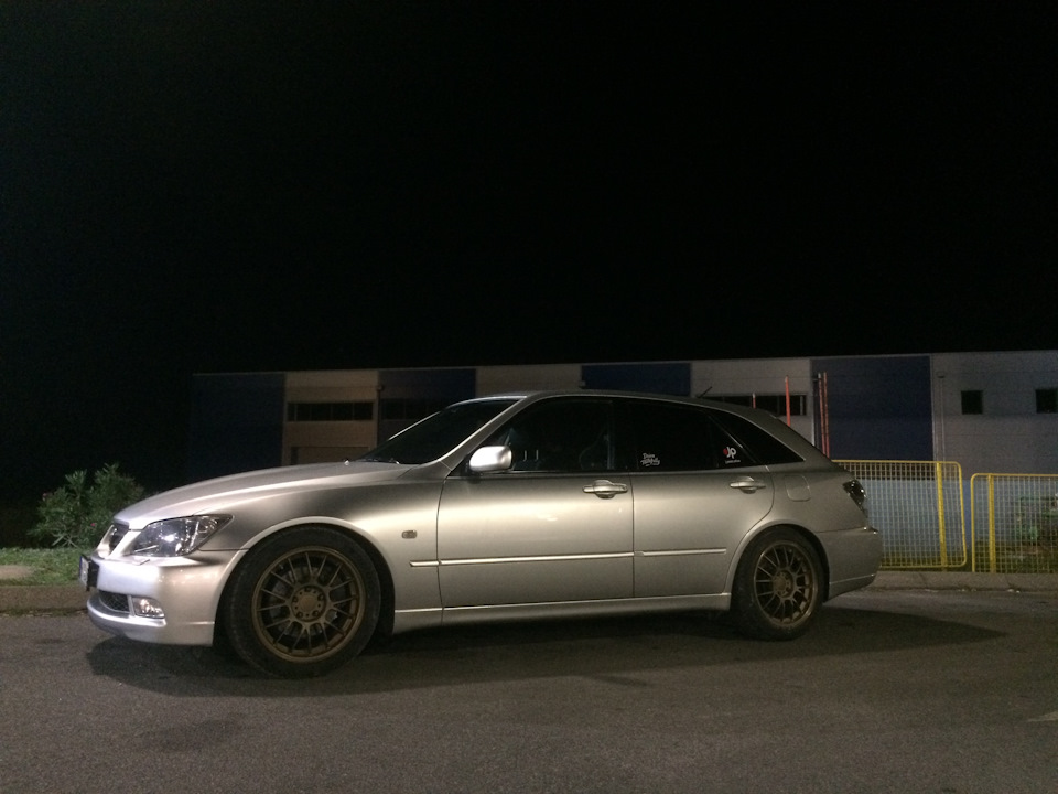

Фух, наконец то могу написать эту запись, ибо за более чем два месяца, что машина провела на сервисе — было сделано реально ДОФИГА.
Итак, распишу сперва списком и потом ниже немного расшифрую:
1 — ремонт крыши в месте стыковки лобового, со стороны водителя
2 — замена лобового соответственно
3 — полный перекрас кузова с устранением косяков за 17- лет
4 — ревизия всей выхлопной системы с заменой всех прокладок и болтов/гаек/подушек, проверка всех катов на живучесть

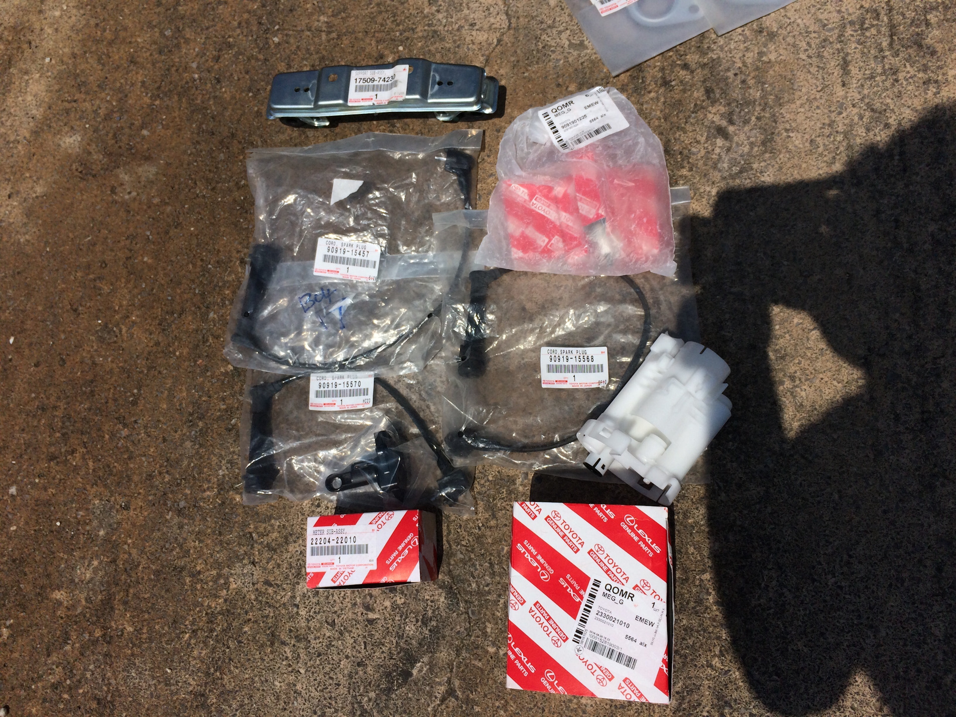

5 — замена катушек зажигания, высоковольтных проводов, свечей, прокладок впуска, новый оригинальный воздушный фильтр, замена МАФа, чистка/проверка форсунок и дросселя, прокладки форсунок
6 — замена торпеды и кожуха тоннеля на дорестайловые и их покраска в черный мат

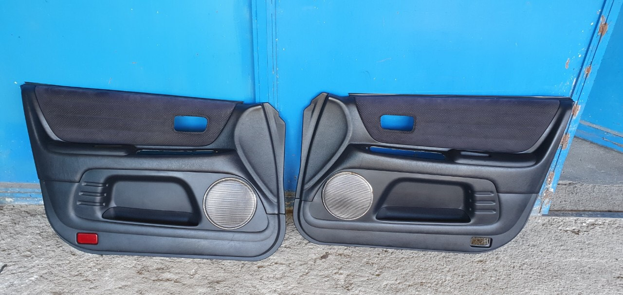

7 — замена/адпатация дверных карт с алькантарой и сидений с алкантарой-кожей, с донора
8 — ревизия и обслуживание трапеции дворников

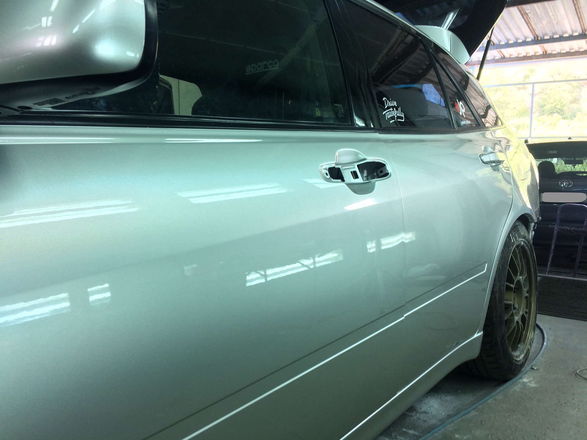

Параллельно с этим, поскольку машина висела на сервисе без лобового, и чтобы не простаивало все — принял решение освежить покраску нескольких элементов кузова — в первую очередь нужно было покрасить передний бампер и крышу. Но впоследствии, видя что трудности с поиском лобового продолжаются — стал заказывать все новые и новые элементы в покрас (поскольку почти на каждом элементе были какие то косяки) — сперва три двери, позже к ним добавили и передние два крыла, и в конце концов пришли к полному перекрасу кузова =))) История вообще смешная — краску заказали в том же месте, где брали ее в прошлый раз по коду — стоковый 1С0 — и даже мысли не было что в этот раз будет не попадание в цвет (в прошлый раз все попало идеально) — короче, покрасив половину кузова и выкатив машину из бокса на улицу — были в легком а…ухе, от увиденного Арлекина :) Диллема была проста — или играть в качели с доп.перекрасом без гарантии что снова попадут — либо докрашивать остальные элементы в уже имеющийся цвет. Выбор очевиден — облили уже всю машину. По сути Я и планировал красить целиком, но трудности с поиском лобового, конские ценники на Оригинал и недельные ожидания из Европы с последующими отказами — вынуждали отложить полную покраску на потом. Ну а тут уже видимо сам Бог сжалился и сделал выбор за меня :) По поводу цвета — это стоковый 1С0, как уже писал — но оттенок его отличается от завода. Из плюсов больше ксералика и кристаллов и четче играет на солнце — машина прямо ожила :) Даже в темноте и грязной — выглядит куда бодрее:
Кто то спросит — а почему не другой более интересный цвет — по сути серебро мне изначально нравился, да и к тому же переделка в красивый синий/голубой или любой другой интересный — было бы дороже, дольше и сложнее с точки зрения подготовки и покраски внутрянки. В итоге остановился на стоке — получил чуть более измененный оттенок. Сделаю больше фоток на солнце — хотя разница не сильно заметна будет наверное :)

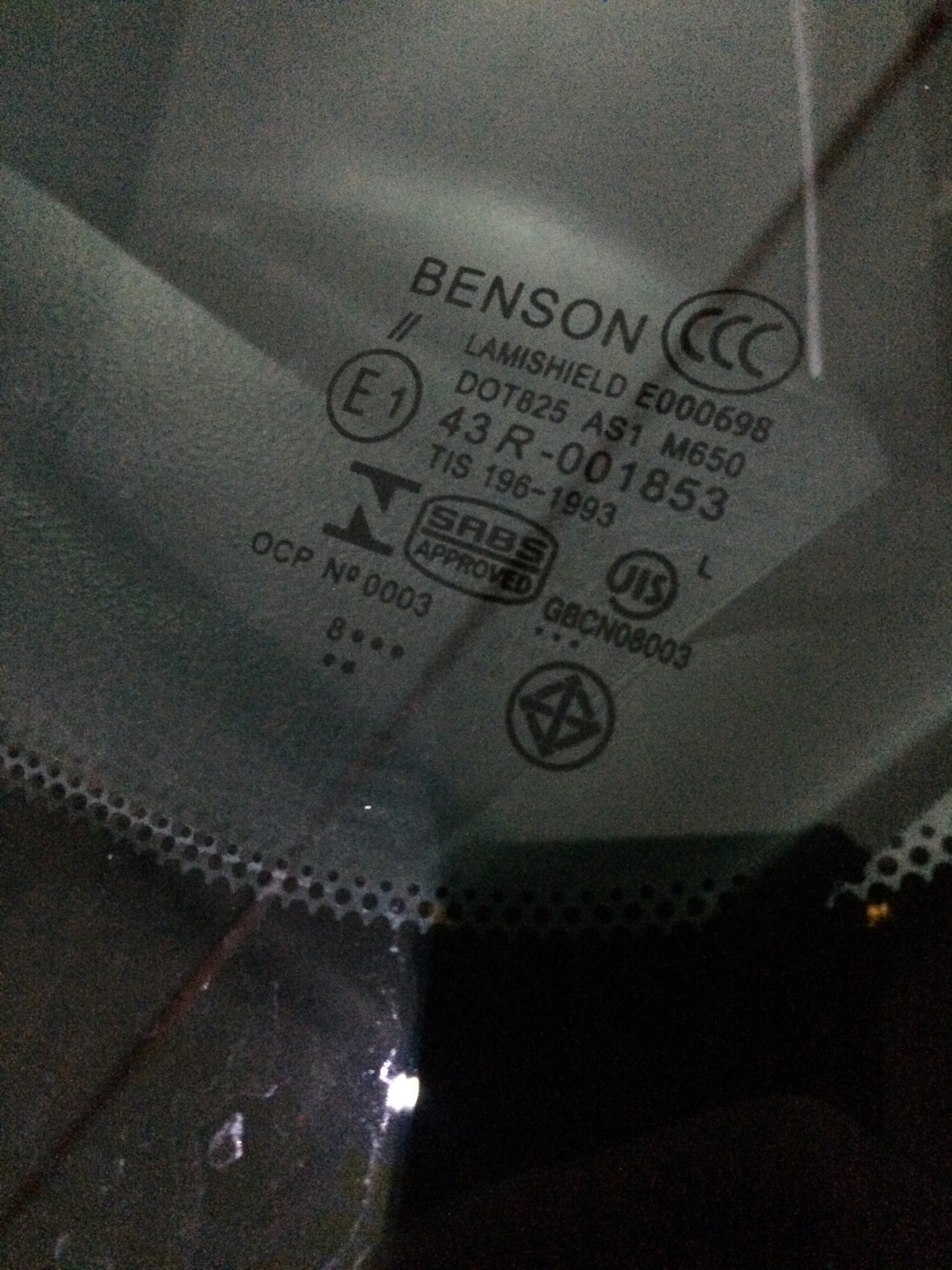

Что же по выбранному лобовому в итоге — взял то, что было в наличии и скорее всего сменю его на Оригинал через год-два, уже по спокойному найдя и дождавшись его:
Стекло с подогревом, нужной шелкографией и пяткой под зеркало заднего вида. Да знаю что не айс — после заказа уже нашел пару отзывов по факту эксплуатации — ну уж как есть :) Спасибо кстати Всем кто помогал ответами в процессе поиска информации по разным стеклам и предоставленным фотографиям ! :)

По факту установки — стекло пока радует, супер прозрачное, без всяких оттенков в зеленый/синий, подогрев работает. Посмотрим сколько оно проживет в нашем регионе где много песка и всякой пыли летает на дороге.
По покраске — косяки устранили, все покрасили, отполировали — выглядит супер на помытой машине — чего еще нужно :)
Цвет даже на айфон — фигово переделает контраст белого — но тем не менее.
4 и 5 — в прошлых записях писал про надоедливый чек Р0430, который может быть как умершие катализаторы или прокладки впускной/выпускной системы, так и ряд других моментов по топливной системе, датчикам воздуха и токопроводящим элементам. В итоге немного решил психануть и сделать глобальную ревизию и превентивную замену ряда элементов, а именно:
— снять весь выхлоп и поменять все прокладки, уставшие подушки, болты, пружинки и прочую мелочь (тем более что хотя еще ничего не секло — но внешне было видно что ряд прокладок уже подходят)
— проинспектировать все каты, до которых можно было бы досмотреться :) Тут тоже был непонятный момент, который сильно влиял на принятие решение — берем мы Оригинал лобовое ИЛИ красим всю машину целиком ИЛИ же покупаем новый Оригинальный выхлопной коллектор с катализаторами, ибо ценник примерно одинаковый что Оригинал стекло, что Оригинал коллектор. Скажу сразу — что момент с вырезанием катов, установкой обманок и прочей фигни — даже НЕ рассматривал/рассматриваю :) Машина часто ездит, да и почти что живет в Европе — поэтому мне подходит вариант тОлько живые оригинальные каты, по крайней мере первая часть так точно.
— поменять катушки зажигания (благо на 2JZ их всего три), высоковольтные провода (тоже три), новый комплект свечей, прокладки на впуск, все резинки на форсунки (около 24-х штук), новый МАФ (ибо походу это он делал мозги этой ошибкой), избавиться от нулевика KN и поставить обычный Оригинальный воздушный фильтр (есть подозрение что нулевик засрал/убил МАФ и привел к данной ошибке), ревизия и чистка форсунок и дросселя, что то еще по мелочи.
В итоге — все сменили, промыли, почистили — на работе мотора особых изменений не выявлено (старые еще были ничего видимо :) ), едет может быть пободрее — или это Я отвык за 2-а месяца )))) Но звук точно стал такой как прежде — видимо прокладки выхлопа уже почти умерли и тембр звука при наборе скорости был другой. Старое отложил на запас. Самое главное ж — ошибок нет :)
Каты проверили — довольно живые — что не могло не порадовать :)
Работами доволен — есть запас на пару лет вперед :)

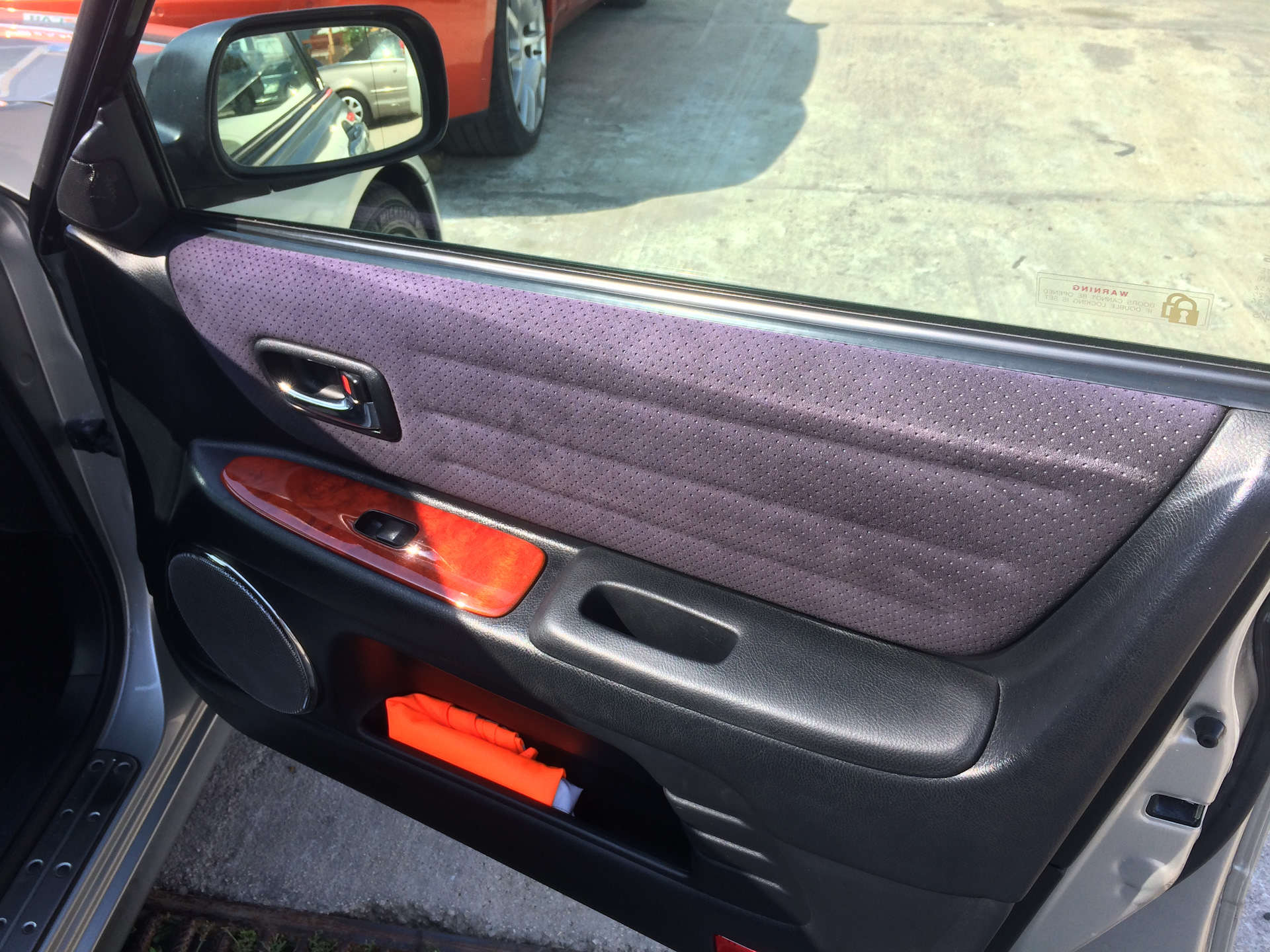

Далее интересней — карты и салон --- давно желанная Алькантара :) Напомню у меня комплектация обычная тряпка — даром, что очЕнь живая — но тем не менее карты имеют повреждения и на двух картах ткань начала отклеиваться.
Проконсультировались тут в одном месте, которое занимается перетяжкой салонов — по факту красиво и надежно подклеить ткань — не получалось. Не вопрос — берем передние карты с донора, переклепываем/перепаиваем только верхнюю их часть — там где алькантара (благо там легко) — и вуаля, результат на лицо. Задние карты поставили без изменений:
Итоговый результат ожидаемо прекрасен :) Деревянные вставки решил пока оставить — на крайняк есть второй комплект покрашенный в черный мат — как и торпеда:

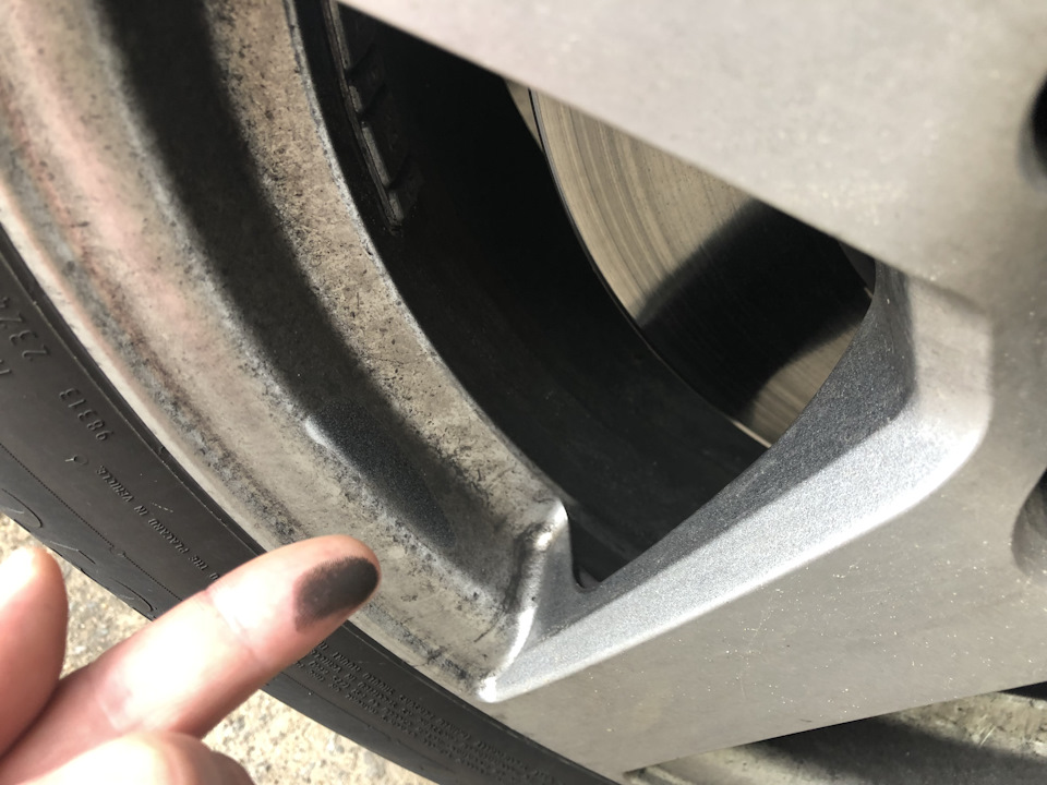

1 — как писал в прошлых записях про установку передних тормозных дисков Брембо + колодки Брембо. Колодки откровенно фиговые ((( Скрипят, пылят, пилят диски, на немецких автобанах биение со скоростей 180+ (хотя может это уже диски ))) ) --- короче поставил обратно старые Кашияма, на которых пробег был 9-10К, на момент перехода на Брембо. Проверенное временем и не одним IS-ом решение ! :)

3 — ну как не советую — парень кто мне посоветовал, с нашего чата в Вайбере — с таким же уже около 5-и лет катается и доволен. Просто пишут что оно быстро затирается. Хотя ценник 1500 грн за стекло — можно наверное хоть каждый год менять. В идеале бы Оригинал — но он стоит 400-500-600 долларов. Бенсон в принципе не плох за свои деньги — есть все что нужно: подогрев, шеклография, место под пятку. Из нюансов немного криво оно обрезано в верхних углах — за счет этого немного криво ложится молдинг. А так — новое стекло, прозрачное, не зеленит и не синит --- мне пока нравится. Если нужен контакт — напиши в Вайбер — дам тебе телефон женщины во Львове, у кого брал по наводке :) Поезжу годик — там посмотрю, если будет сильно изнашиваться — то возьму Оригинал. На фотке где чувак держит стекло — это их склад, Я их просил и они мне делали фотографию.
Ибо Я реально замахался искать стекло — везде облом, Пилкингтон вроде получше, но то подогрев с другой стороны (а нужен чтобы провода были с левой стороны), то шелкографии или нет или она кривая какая то, или тоже даже на фотках кривая обрезка. Если нужен именно Оригинал — могу тоже дать контакт — уже нашел.
Маркировка такая:

У меня эти Брембо в печенках сидят 😬. Свистят/скрипят пздец (( После мойки на следующий день диски чёрные от пыли.
Кстати, биение тоже было. Раза 4 со 150 оттормозился в пол и прошло.
Ага — аналогично и у меня было.
Мне это надоело и поставил пока старые, которые еще живые.
