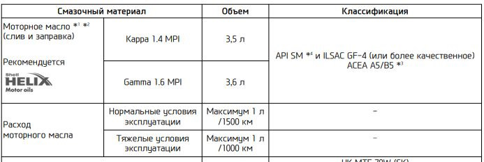

P.S. В руководстве к солярису от 2016 года (двигатель всё тот же G4FC) говорится о допустимом расходе масла в 1 литр на 1000 км.

И странно что маркировка двигателя такая же, а объем масла 3,6 литра. У нас вроде 3,3 литра
На новых G4FC увеличели объем поддона. унификация, со следующим мотором у которого 2 CVVT. И расход масла официально производитель авто увеличил, чтоб не попадали под гарантийный ремонт.
Типично в последнее время для многих производителей, насчёт узаконенного расхода. Да и вообще поведение наполнено неуважением к покупателям.

А расход для Соляриса в 1л на 1.000 км — это прям на равне с турбо-VAGом годов этак 2011-12:)))
И то там меньше
Не у всех!))))) Знаю многих у кого так и есть…
