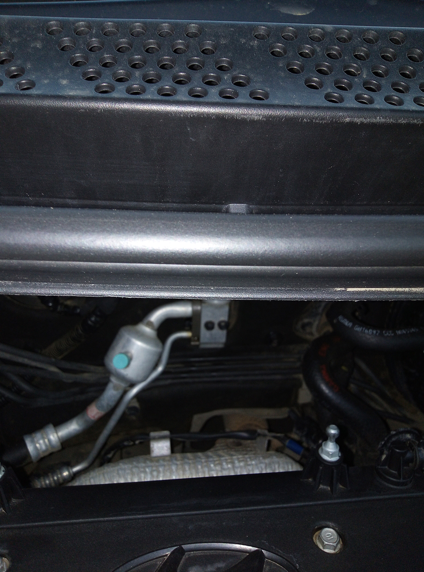

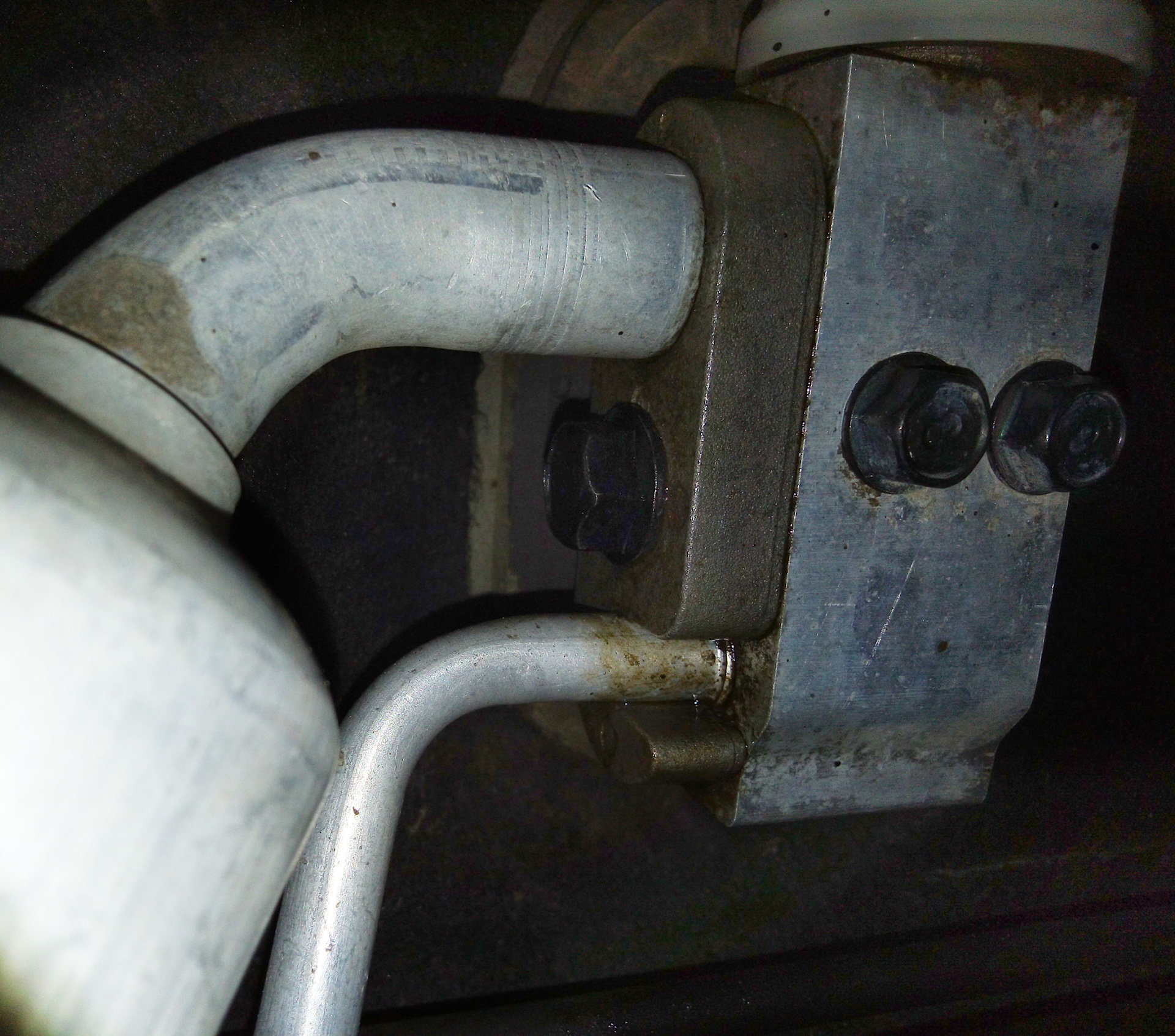

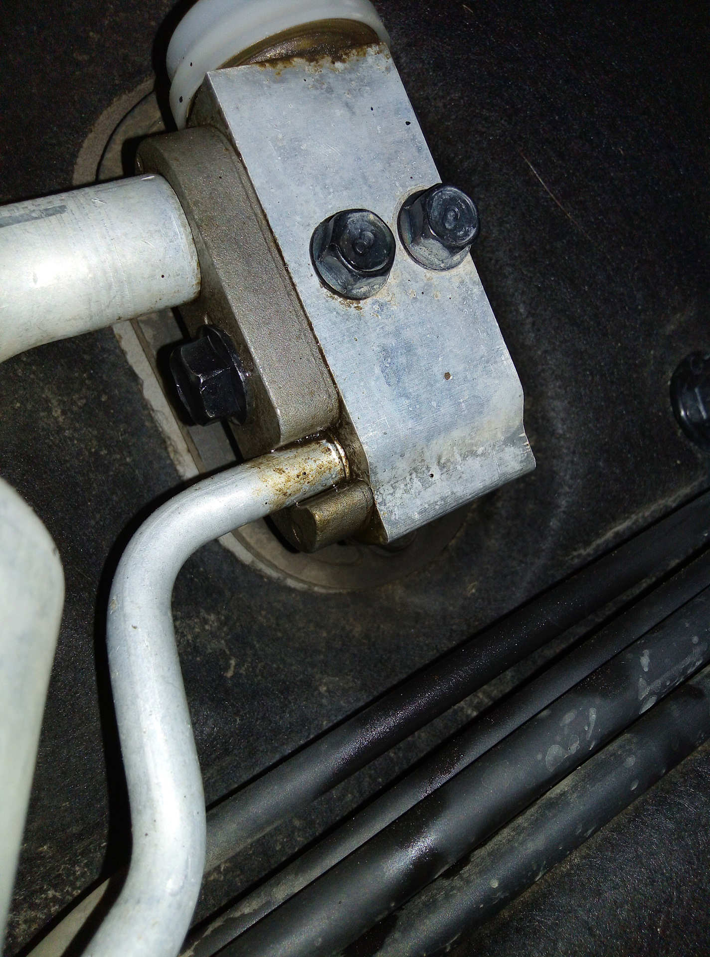

Неожиданно и случайно увидел подтёки масла
под ТРВ (Терморегулирующий вентиль, который еще и "Клапаном" называют).
Система Кондиционирования ни разу не вскрывалась, не дозаправлялась…
Завтра на свету получше гляну.
У кого было похожее? Откуда, что течёт? как лечится? Кто что может сказать, подсказать?

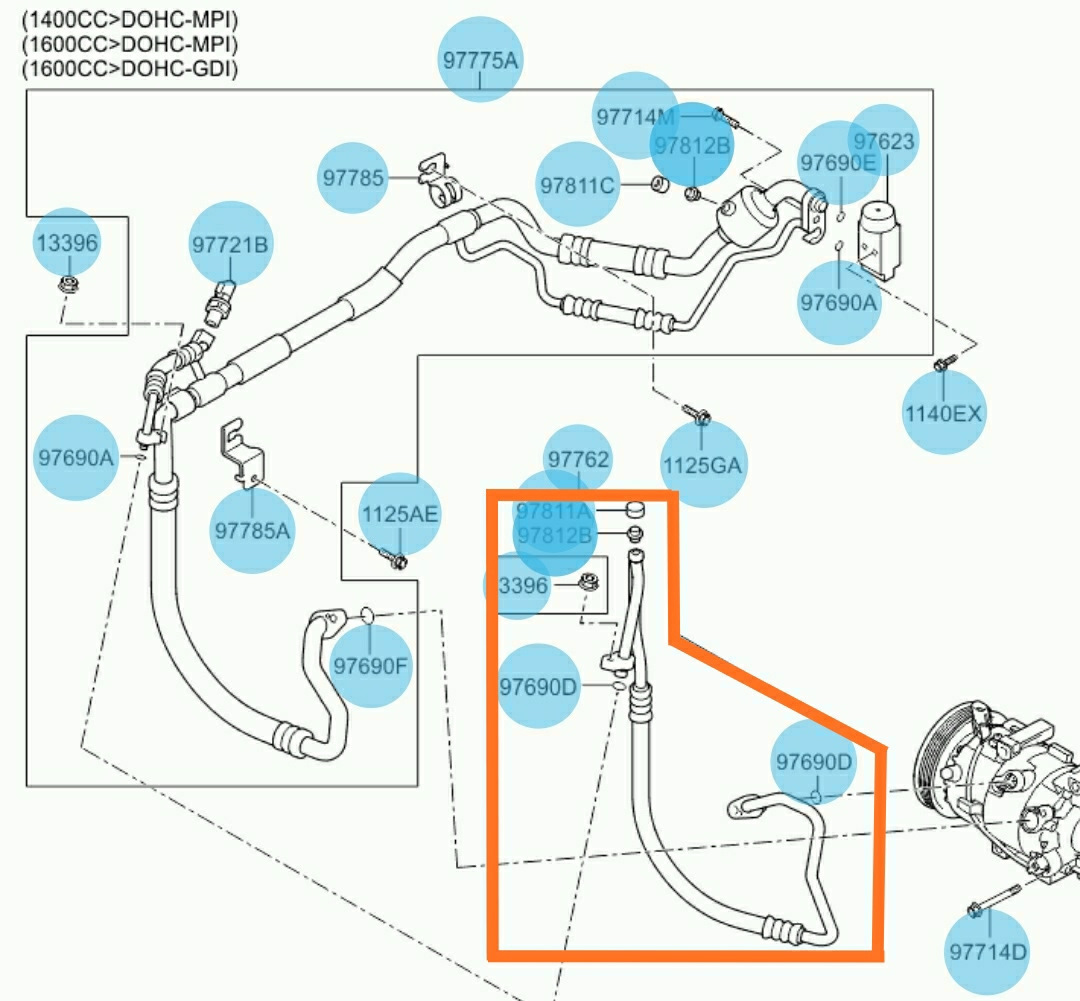

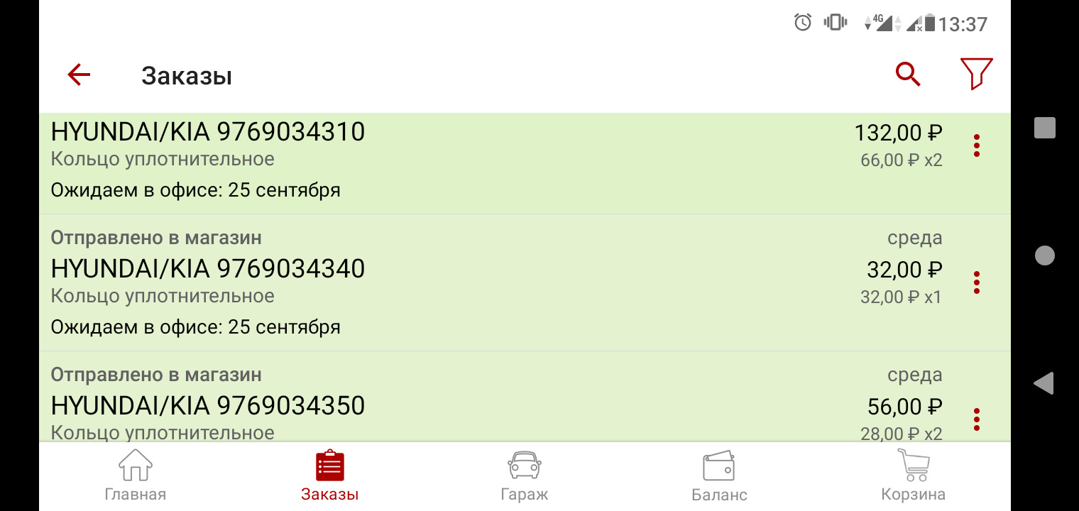

HYUNDAI/KIA 9769034340 — верхнее кольцо
HYUNDAI/KIA 9769034310 — нижнее кольцо
_
_
Комментарии 58

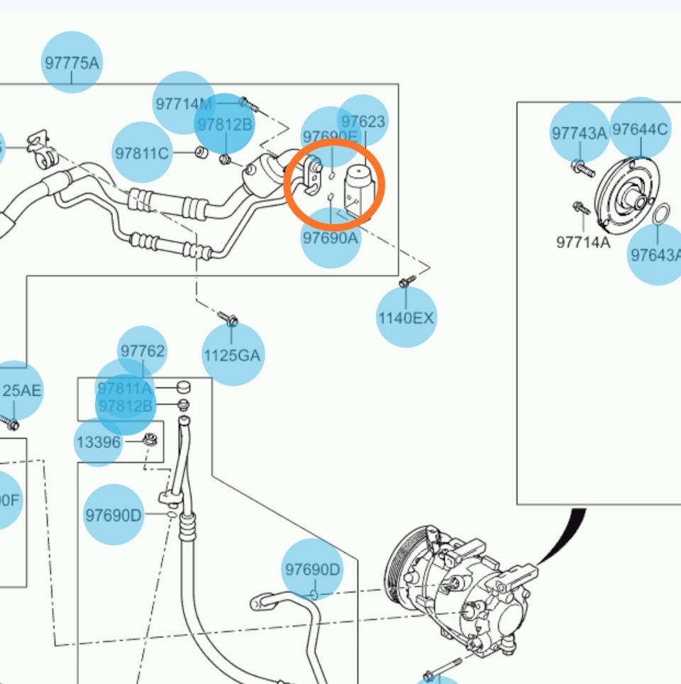

колечки
97690 34350- 2 шт.
97690 34340-1 шт.
97690 34310-1 шт.

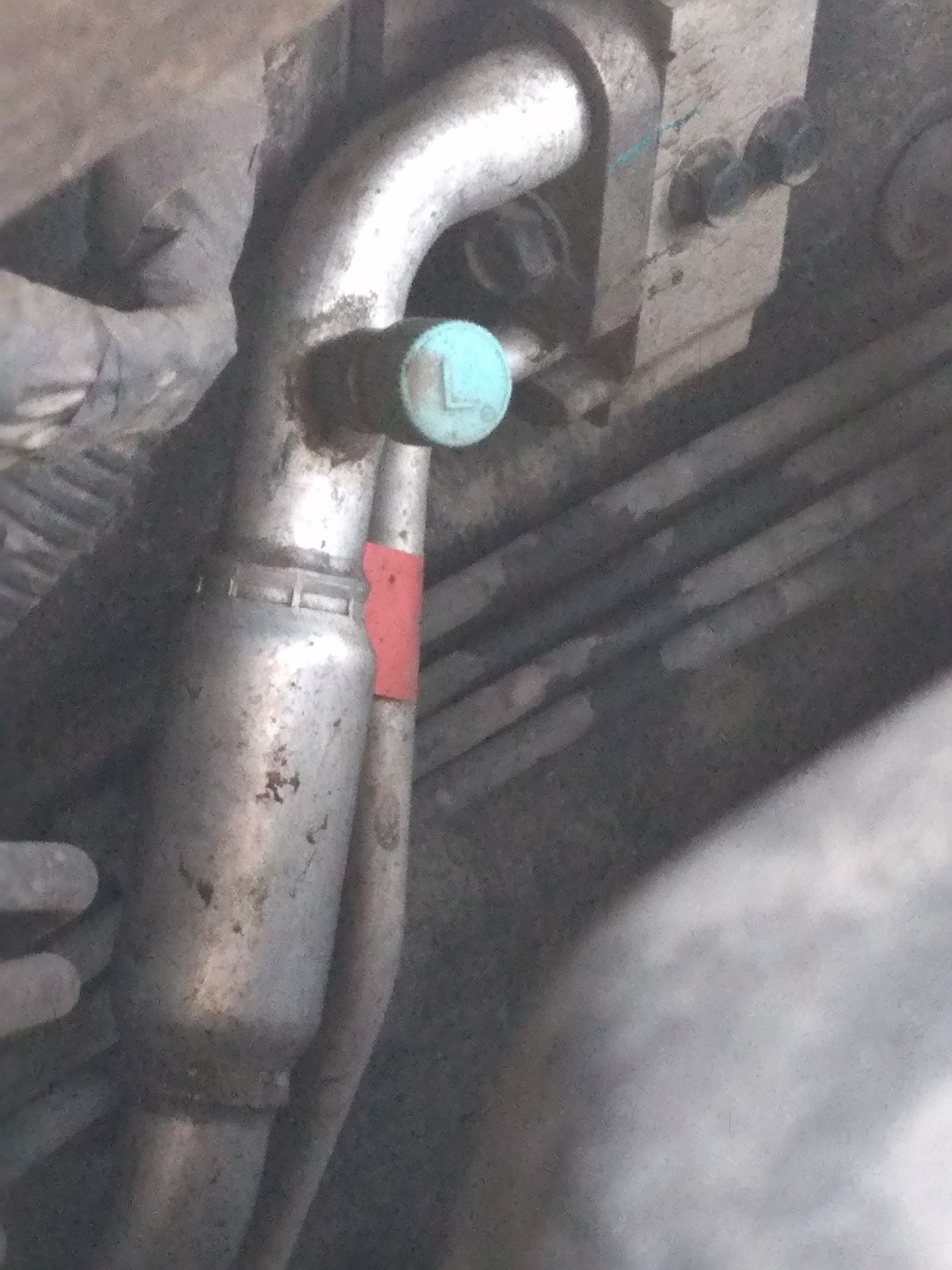

Тоже там всё "запотело", на рестайлинге (JD FL) с климат-контролем, колечки за самим клапаном, такие же как на большой трубке (9769034340).
В итоге из этих одно из трёх поменяли на новое (на трубке) и маленькое, надеюсь поможет)

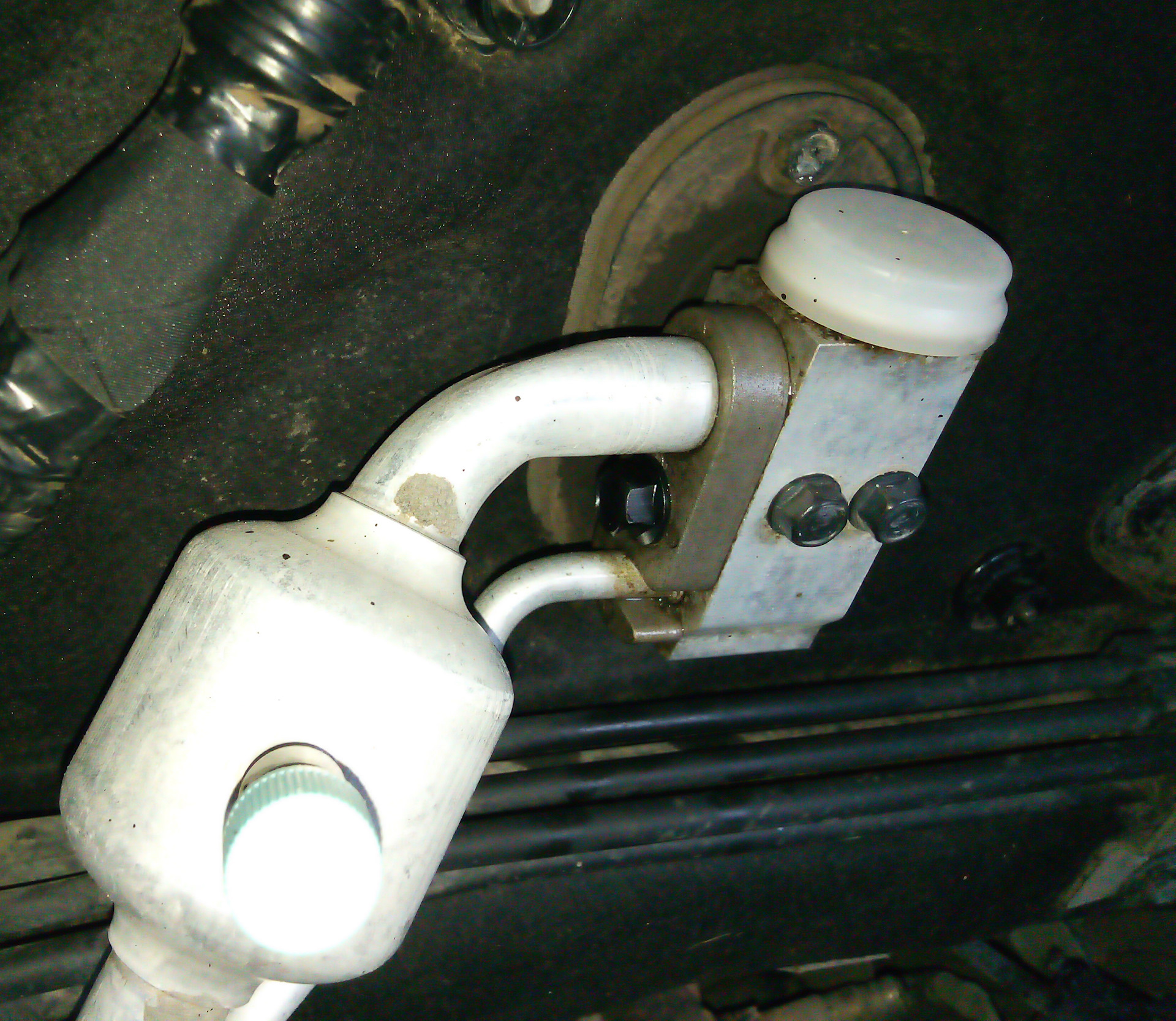

Ну вот, у меня с этого года не так хорошо холодило. Раньше, 22°C всегда на климате стояло, стабильно, а теперь постоянно ручку приходилось крутить, то ниже 20°C, то обратно 22°C. Летом заметил, что возле клапана всё в масле, а в середине осени дошли руки заняться.
Фреона 330 гр из 500 гр оставалось.

Просто кольца поменять и всё и масла грамм 20 добавить.Фрион откачать и завесить, потом довести до нормы вместе с маслом.

Да нет, приблизительно также) трубки снизу из-за этого тоже мокрые) погуглил как самому менять эти прокладки, по факту вообще ерунда, надо только потом разумеется заправить кондей)
Такая же фигня появилась, заказал пока резинки, буду в сервис обращаться.
2 колечка?
Заказал 5 шт., махну сразу наверное.

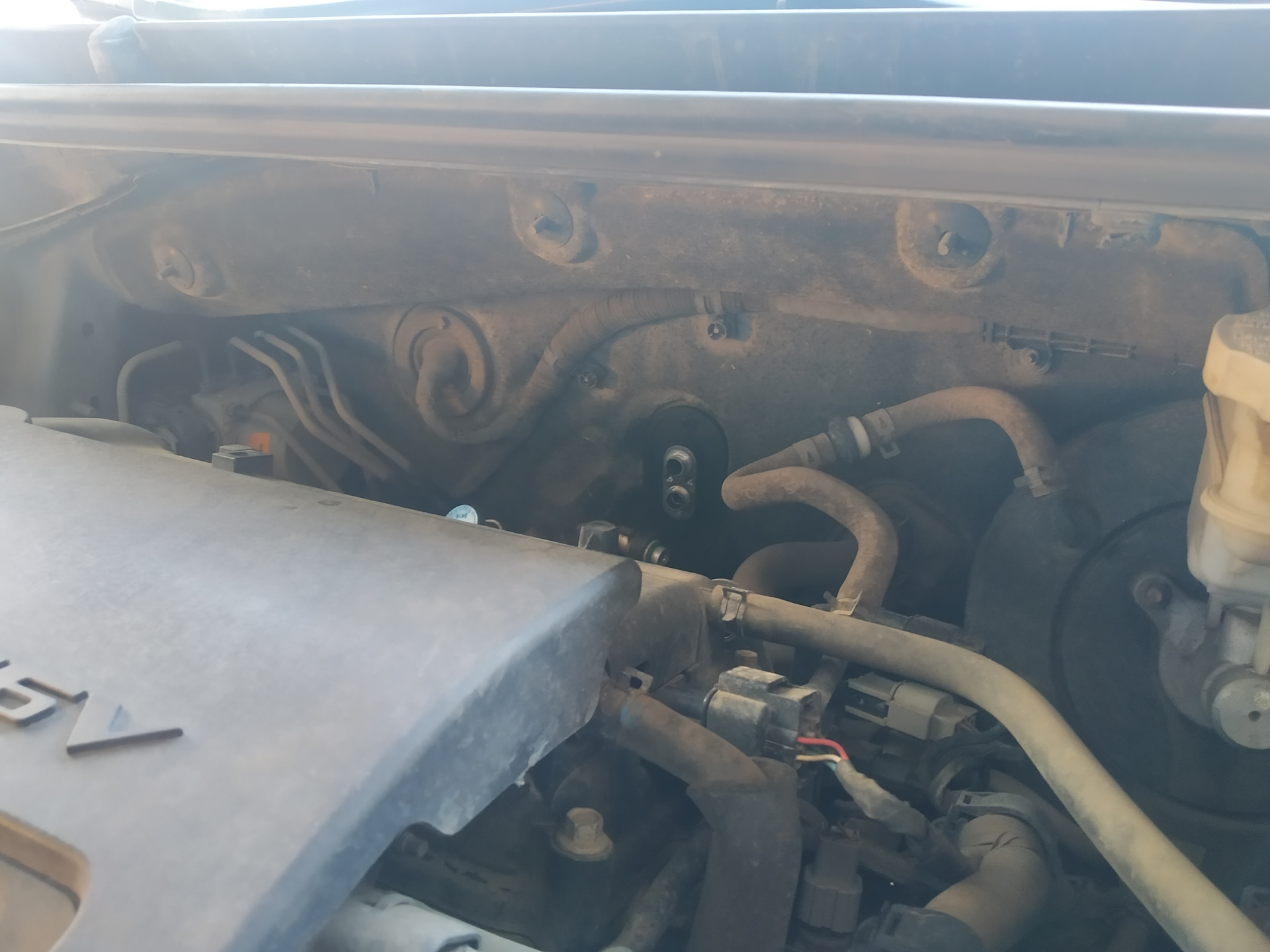

Мастер сказал в моем случае это конденсат и он не видит предпосылок к течи и пока нецелесообразно менять кольца. По весне сказал подъехать и уфл посветить. Отделался заправкой и чисткой кондиционера.

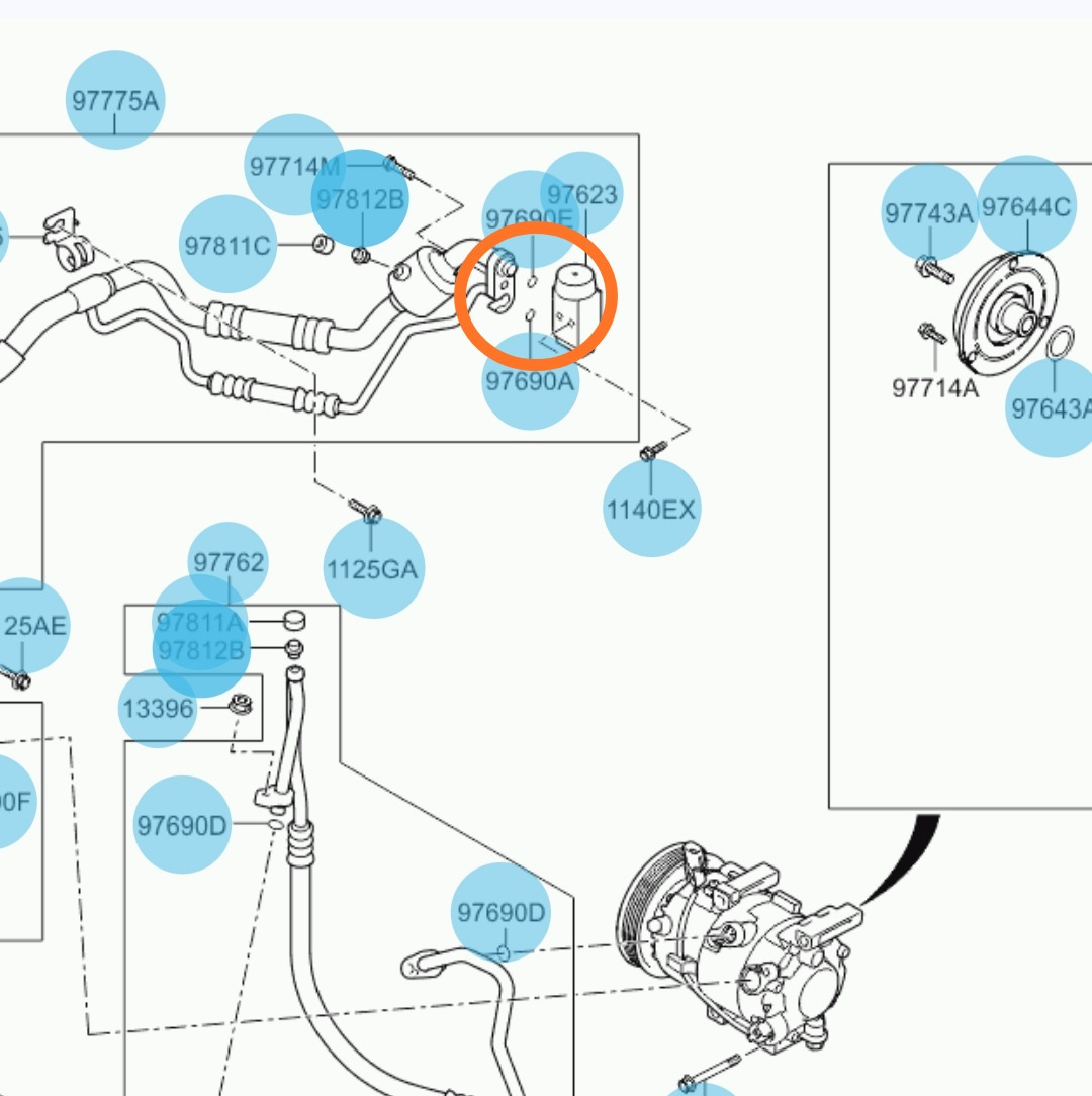

подскажите артикулы колечек в ТРВ
пишу, что их там 4 шт
вот вроде тут они

Большой вопрос какие колечки стоят на ТРВ со стороны салона? Т.е. на трубках радиатора испарителя. Не могу найти ни на одной схеме.
Желательно это делать в каком либо автосервисе.Нужна первичная диагностика без разборки ( давим — смотрим течеискателем или мыльной пеной), если не понятно где конкретно — тогда разбираем и осматриваем прокладки и подстыковочные фланцы трубок и испарителя, если это не позволяет выявить дефект, тогда производим состыковку всей системы без корпуса блока климата и давим в систему и используем мыльную пену.
Вар 2 используем UV индикатор (краску) заправляем систему и гоняем кондиционер несколько дней (2-4) далее смотрим фонариком, где она вышла — там и …жопа
Смотреть прокладки.
На фланцах отформованых на трубках бывают трещинки — паяют аргоном.
На последней машине была трещинка на трубке испарителя в месте упора скобы в трв
Похоже попал ты на деньги. Думаю заменой уплотнительных колечек не обойдеться, они тут не причем. Течет скорей всего в запрессовке трубки к клапану, а значит покупать всю. Стоят эти вещи очень прилично. Я у себя менял трубку, хорошо хоть короткая, потекла в запрессовке трубки в шланг.
пока сильно не вникал
но!
там точно запрессовка этих трубок в клапан?
Все перед тобой. Длинная трубка, которая потолще и с бочонком- она прикручена через флянец болтиком, а другая потоньше- впрессована. Это даже на фото отлично видно. Ну для уверенности заехай к кондиционерщикам, они проверят аппаратом.
похоже на то!
да, без специалиста тут никак не получится.

У меня также было. Менял сразу 4 прокладки — колечки
во! содержательный комментарий)
т.е. этим ликвидировал утечку?
пока только мельком поискал,
там что все 4 колечка разные?
Да при разборке этих трубок одна резинка была с повреждениями. Так как уже туда полезли сняли блок и поменяли ещё две сзади . Течи больше нет
