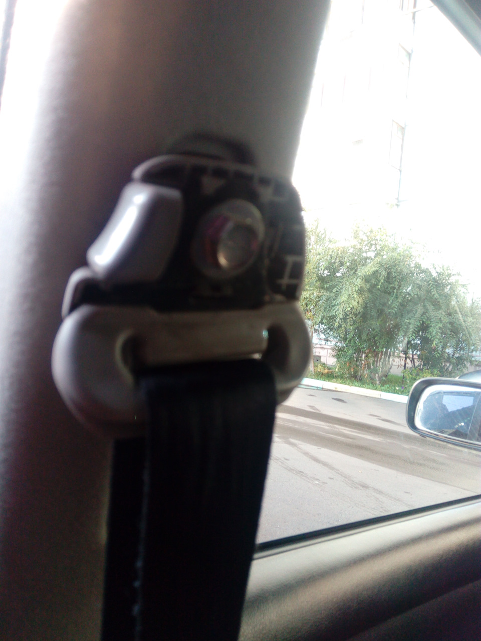

Всем привет.
Стал замечать, что пассажирский ремень, перестал возвращаться, и болтается на стойке.Было принято решение снять и постирать, что благополучно и сделано.Ни чего сложного нет, понадобились головки на 10-14.
Скажу сразу, грязи было очень, много.Результатом доволен.
Запчасти на фото: 7322002212

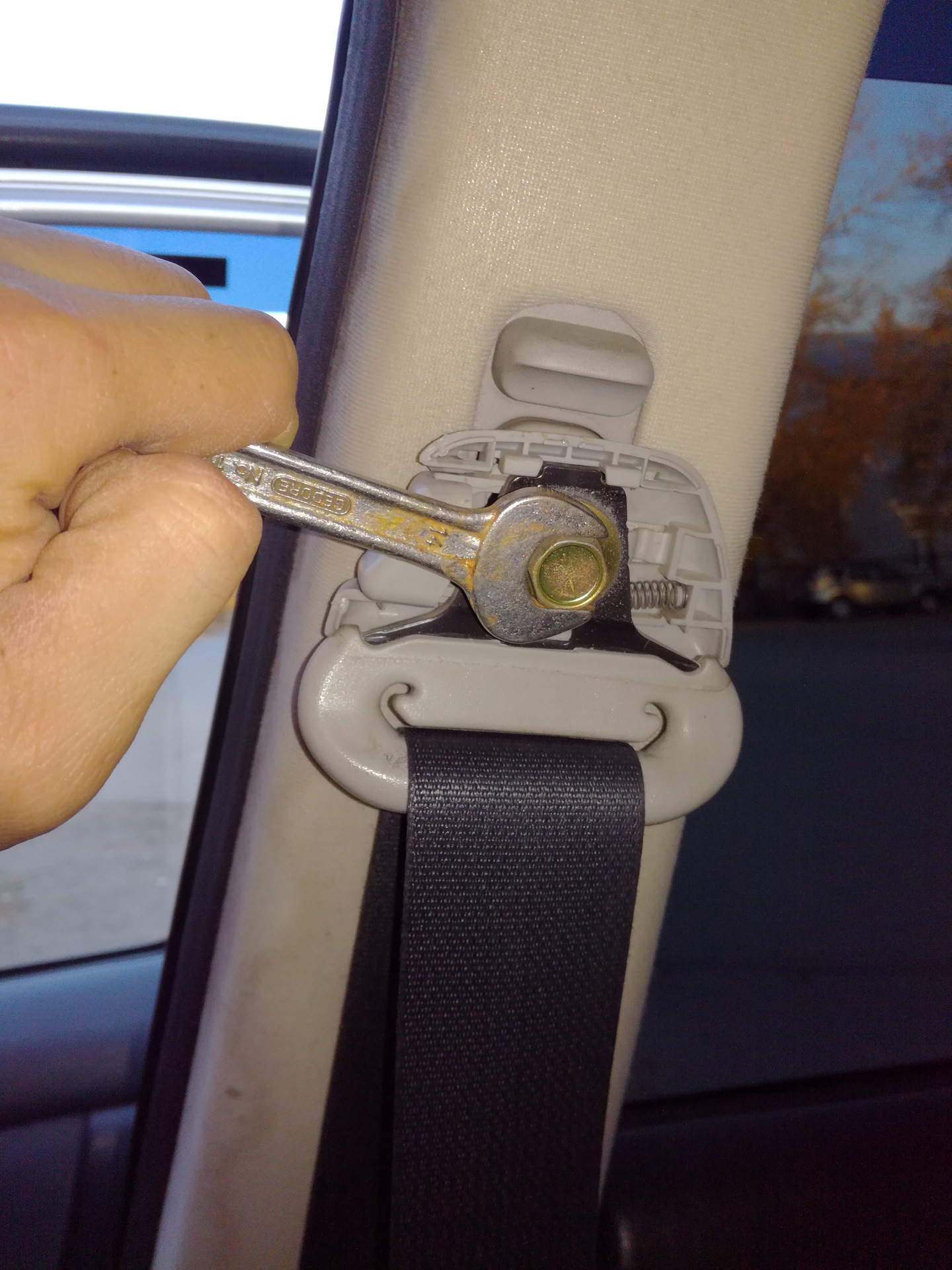

Нееет. Не было трещётки. Да чувствую походу с трещёткой такая каляска будет. Чёта он слишком туго сидит. Ну надо будет найти трещётку и попробывать. Мало ли вдруг
Ты его нормально открутил верхний который на 14 ?
Да все нормально открутились.Один на верху, и два внизу, плюс бобину ремня один маленький один большой.
Обшива нормально отходит. А болт чё та жестко сидит. Даже даже не откручивается
У меня тоже капец тяжело ремни уходят обратно.
А чёрная нижняя обшива легко снялась? Ты её чем отвёрткой плоской поддевал?
Резинки на стойках отогнуть, потом руками потихоньку.С краев.
Чё та нихрена не получается открутить ключом. Чё там он жёстко сидит.
Ключом не пробовал, трещеткой влет все открутил.

Накидным пробуй, таким если не откручивается грани слижешь.
