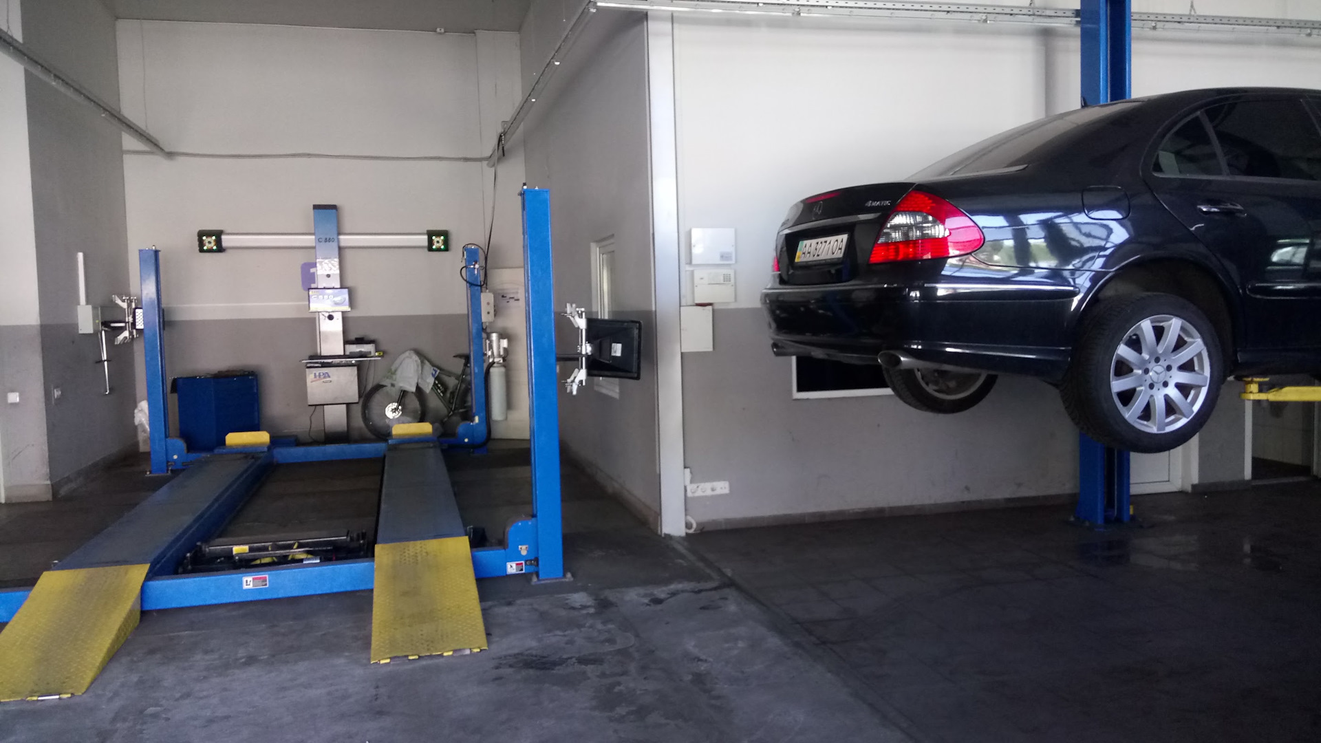

Наступила осень, заезжаю на подъемник, посмотреть как там снизу,
не нужно ли что поменять.
И обнаруживается, что пыльники шрусов на правой стороне уже с трещинами.

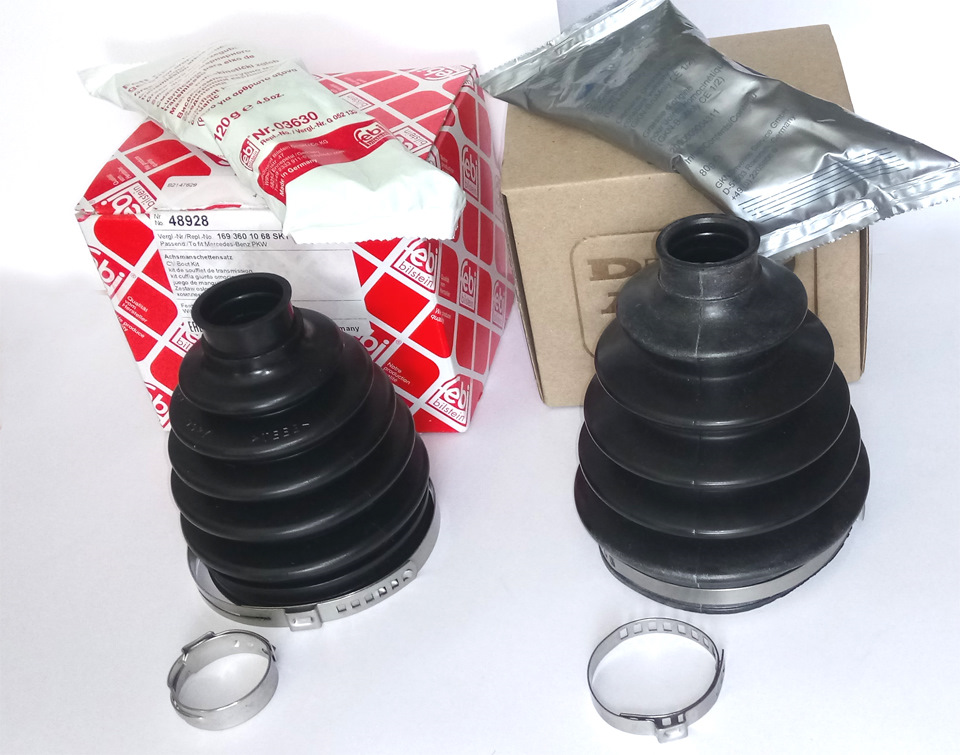

Если еще в 2014 году, на рынке кроме Оригинала по космической цене для такого изделия,
и "пластикового" Febest еще ничего не было, то сейчас появились аналоги,
по адекватным ценам, но как оказалось такое же шайзе, как и Febest.
т.к. изготовлены они из жесткого пластика >TEEE<
Почему "шайзе"? Потому что "пластик" в наших условиях долго не ходит, увы.

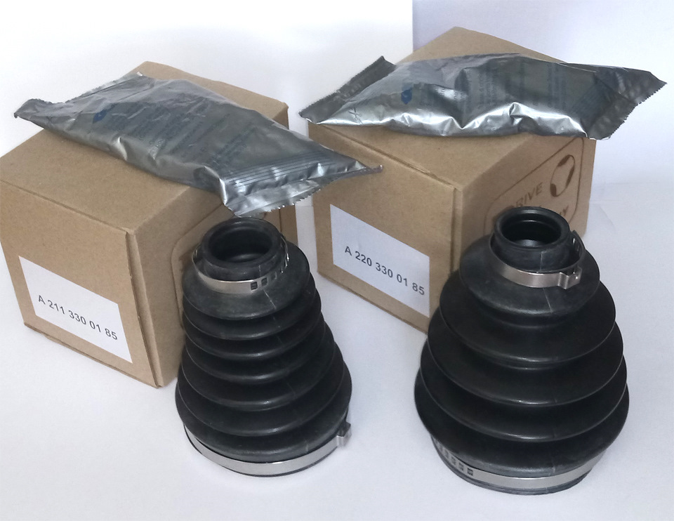

Но на сайте avto.pro, в Харькове
были найдены нормальные, мягкие, настоящие резиновые пыльники шрусов
Наружный DAC MB0015 — аналог A2203300185
Внутренний DAC MB0014 — аналог A2113300185
в упаковку вложена смазка известной конторы GKN (Germany)
GKN-BruMoly CE1/2, артикул: 2000009004311
Как выглядит в сравнении с изделием от Febi из жесткого плаcтика >TEEE<

Фигня… febi очень качественный! Поставил на своей внутренний, катаю уже который год все целое)
он не эластичный.
Я ставил такие лет 5 назад. прожили 4 года.
Ну я думаю, что любой не оригинал больше и не протянет…

Артикулы Вы видите на фото.
Думаю он сможет их переслать к Вам.
