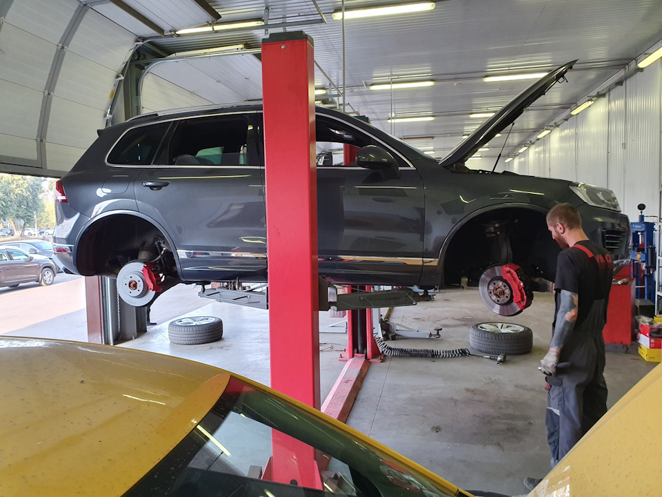

И так…проездив на дерме под названием TRW и Textar который я поставил, прошлой осенью тут.
Долго думал, на что сменить, это ГавнО.
Дело даже было не в цене, а в качестве…Штудировал очень долго, кто, что пишет…Даже чуть ОРИГ не взял. В итоге пришел к ATE.

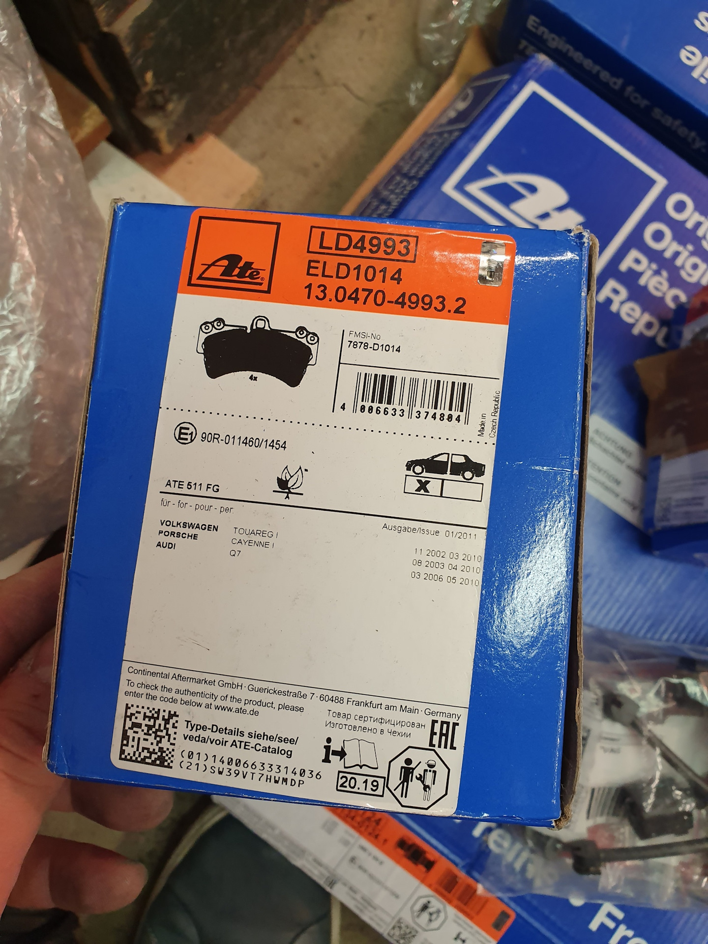

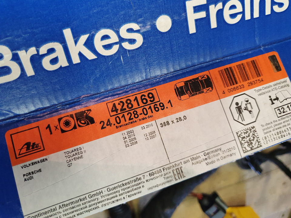

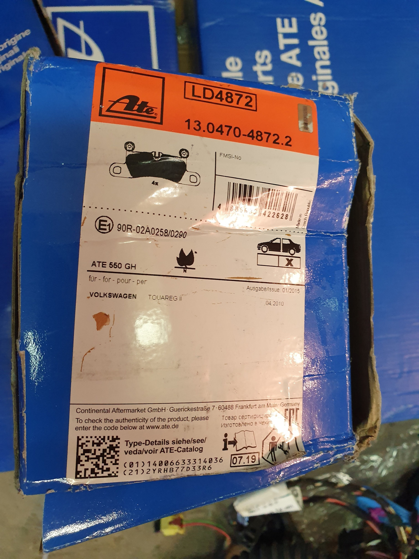

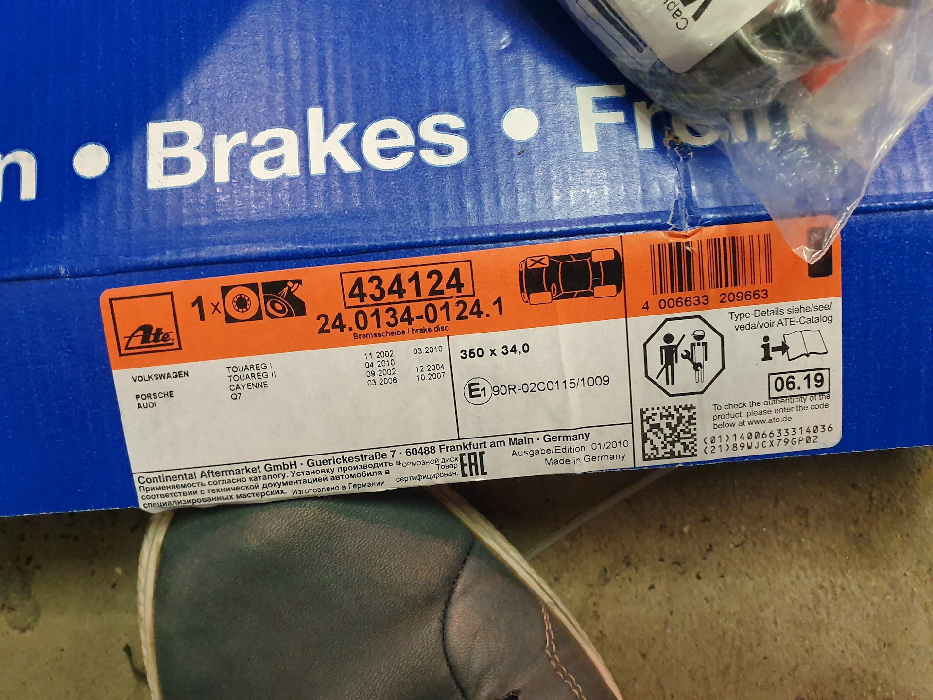

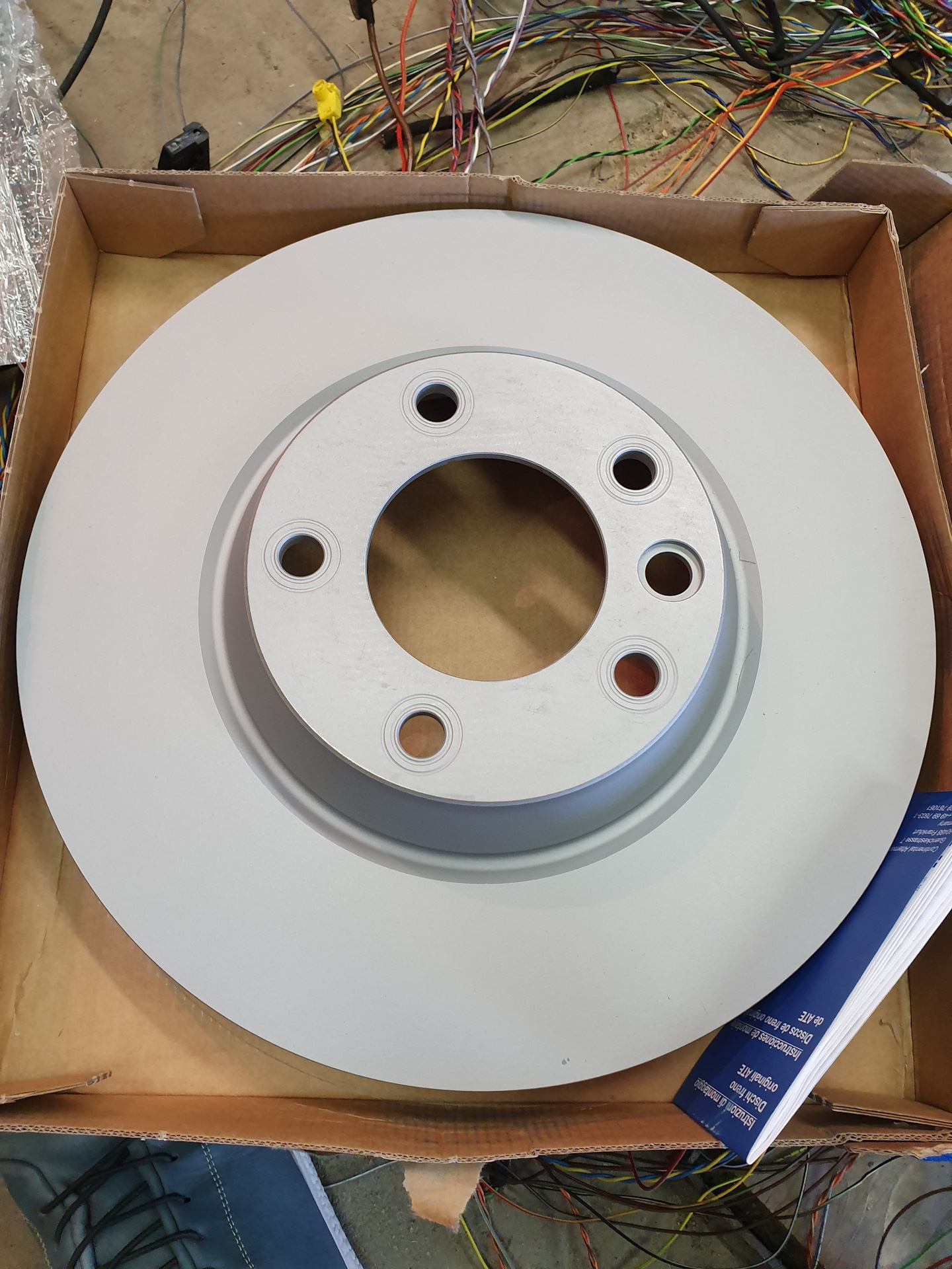

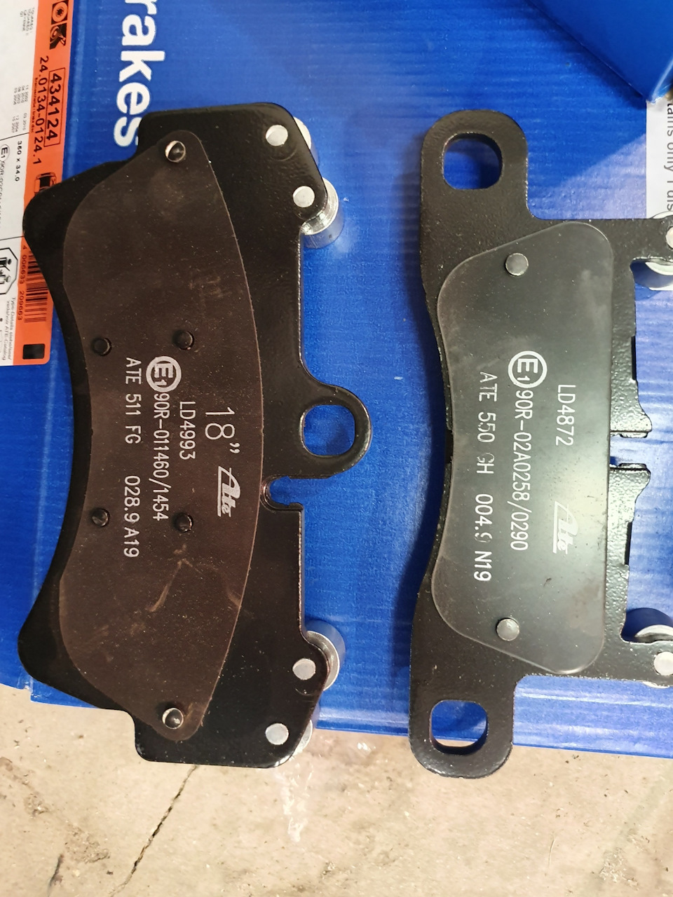

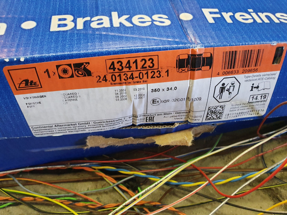

Колодки керамика. Перед все так же 350мм, зад 358мм
Зад 24.0128-0169.1 358х28мм — 2шт
Перед левый 24.0134-0123.1- 350х34мм — 1шт
Перед правый 24.0134-0124.1- 350х34мм — 1шт
Колодки передние 13.0470-4993.2 керамика — 1шт
Колодки зад 13.0470-4872.2 керамика — 1шт
Проехал пока 500км, пыли и скрипов нет, отпишусь после пятерки другой тыс.км…
