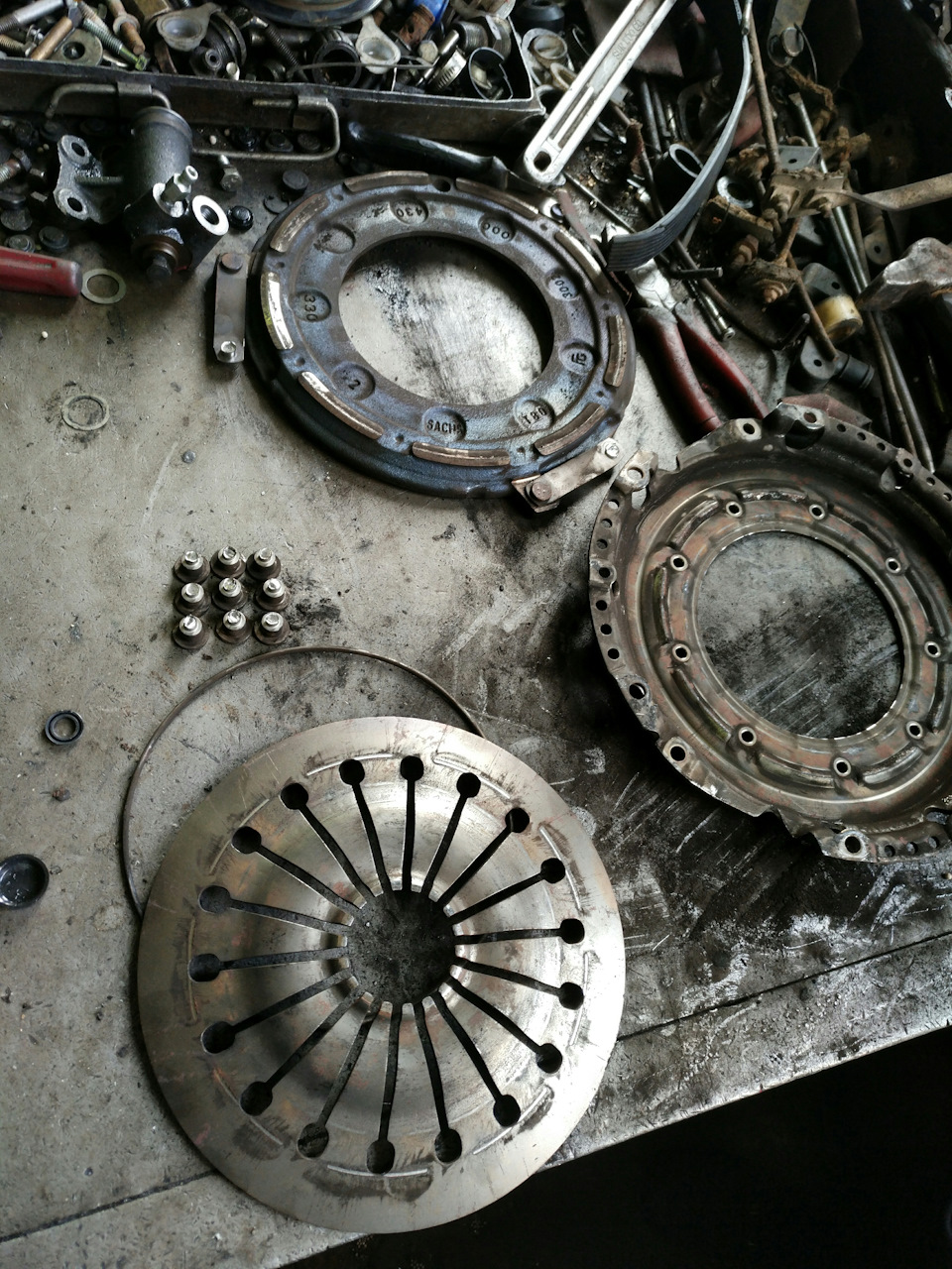

Взял старую корзину и сточил клёпки. По хорошему, их надо высверливать, чтобы не повредить корзину.
Но это старая корзина и мне оттуда нужна только пружина. Поэтому так.
Выбиваем клёпки и всё. Корзина разобрана))

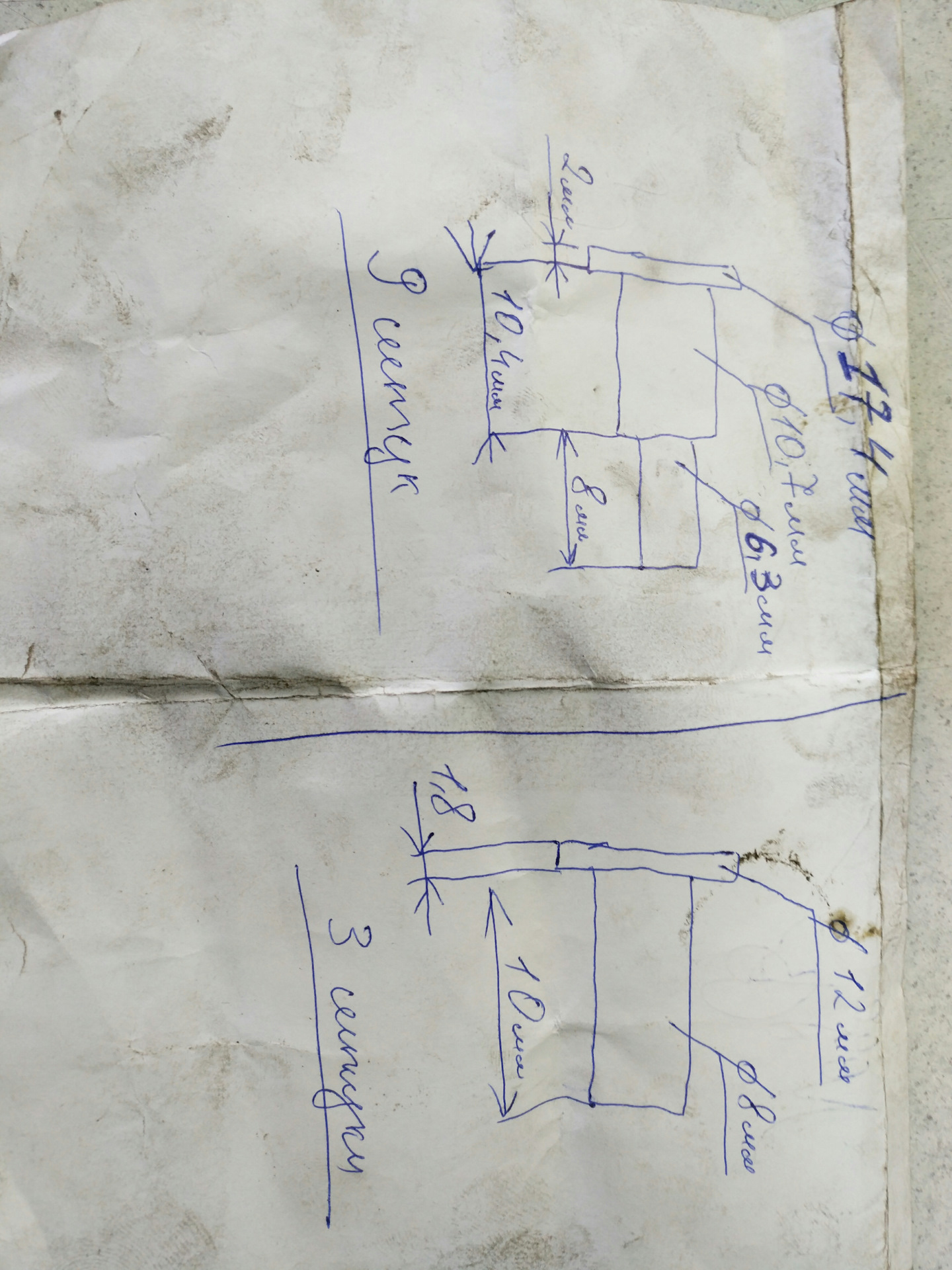

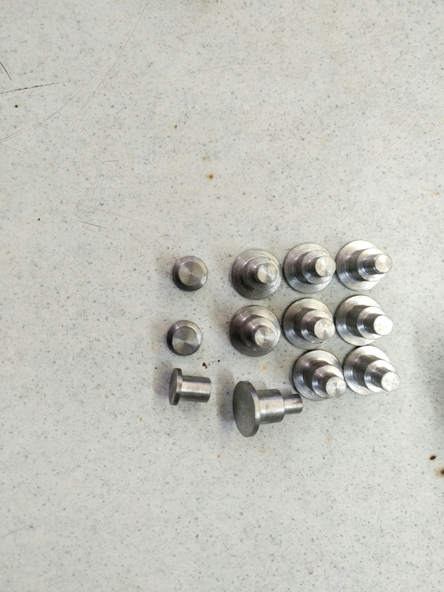

Ну а для того, чтобы собрать корзину с двойной пружиной, нам нужны будут новые клёпки(9шт), увеличенные на толщину добавленной пружины, т.е. на 2.4мм. Поэтому точим новые клёпки.

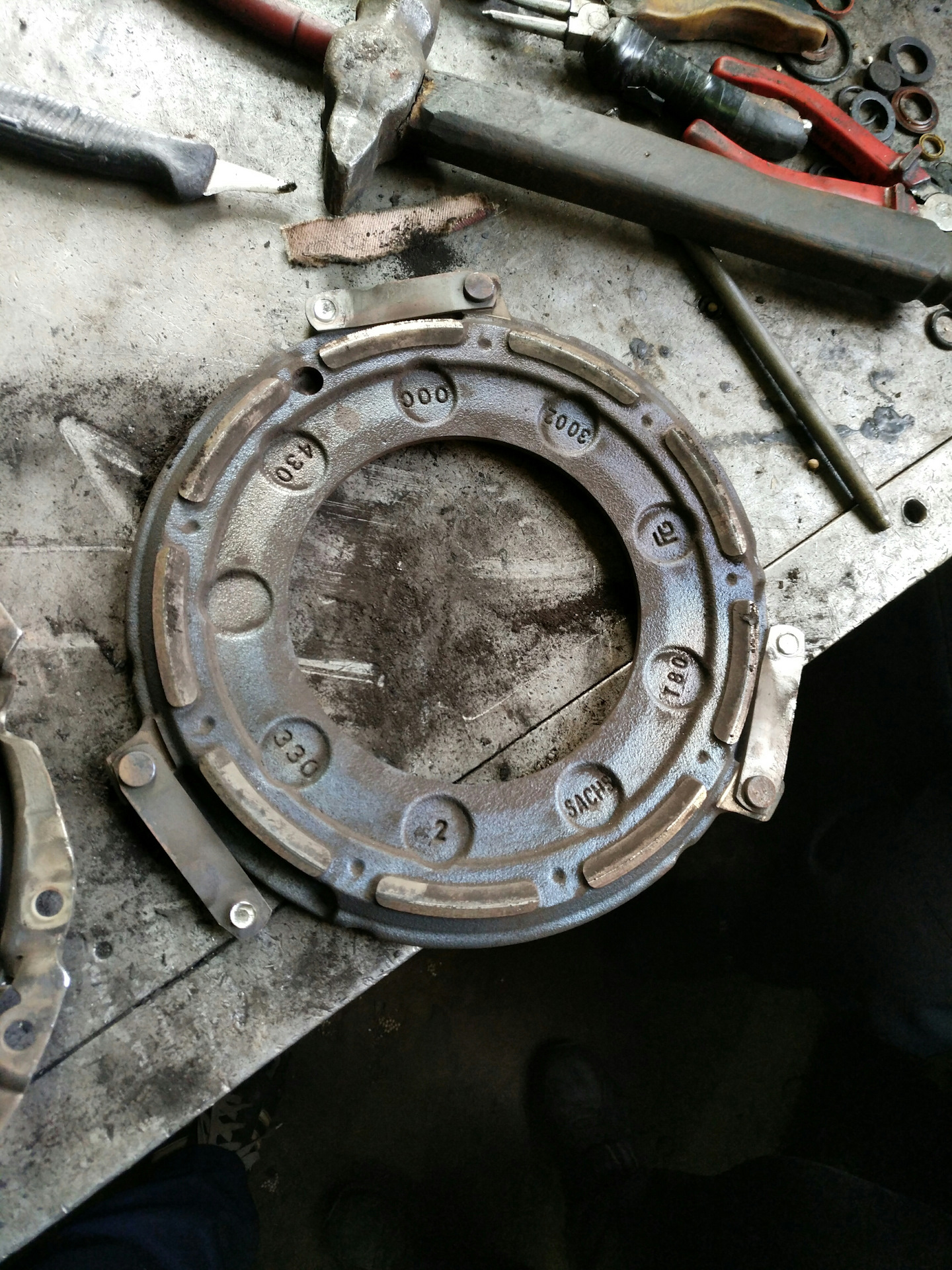

Естественно, при установке на корзину второй пружины, нужно проточить рабочую поверхность нажимного диска на толщину пружины, т.е. на 2.4мм. Или подложить шайбы под корзину-той же толщины.
Так что теперь, в случае действительно маленького срока службы родного сцепления, всё подготовлено к модернизации и не должно занять много времени в дальнейшем. Ну а пока отложу это всё на полку)))
